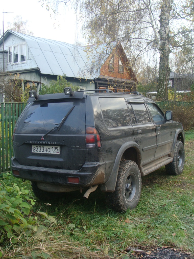

Ждем!Дельфин писал(а):Вчера уже темновато было и на телефон фотки не получились...
скоро будет фотосессия
Мечты сбываются - MMS, 6G72, 2000 год рождения

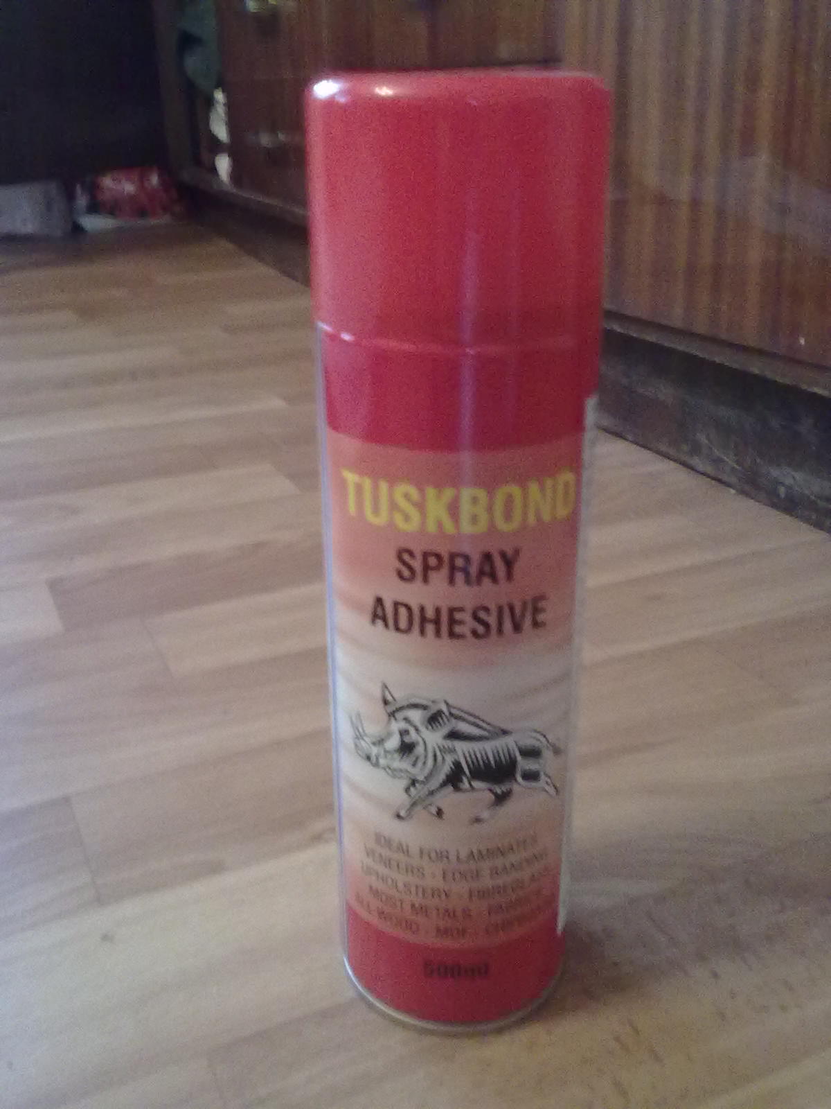

Давеча решил отремонтировать обивку крышки люка.
по каким-то причинам провисла и уже готова была полностью отвалиться.
закупившись аэрозольным клеем (заодно решил приклеить лист тонкой вибры на саму жестянку) начал разбираться с тем как эту крышку снять.
мои предположения о том, что дело пустяшное, оказались напрасными.
в итоге, чтобы дораться до этой крышки пришлось полностью снять потолок, и открутить сам люк.
оказалось, кстати, что люк стоит нештатный. ну по крайней мере крепеж к крыже точно делался в кустарных условиях, хотя и весьма профессионально (до демонтажа я бы ни в жизнь не подумал бы, что изначально на машине люка не было).
карочи собрать обратно в тот же день не получилось - решил вообще заменить кусок обивки, так как старый уже достаточно поношен. да и к тому же герметика (использование которого преполагается при установке обратно люка) у меня под рукой не оказалось...
при сборке постараюсь все зафиксировать на фотоаппарат

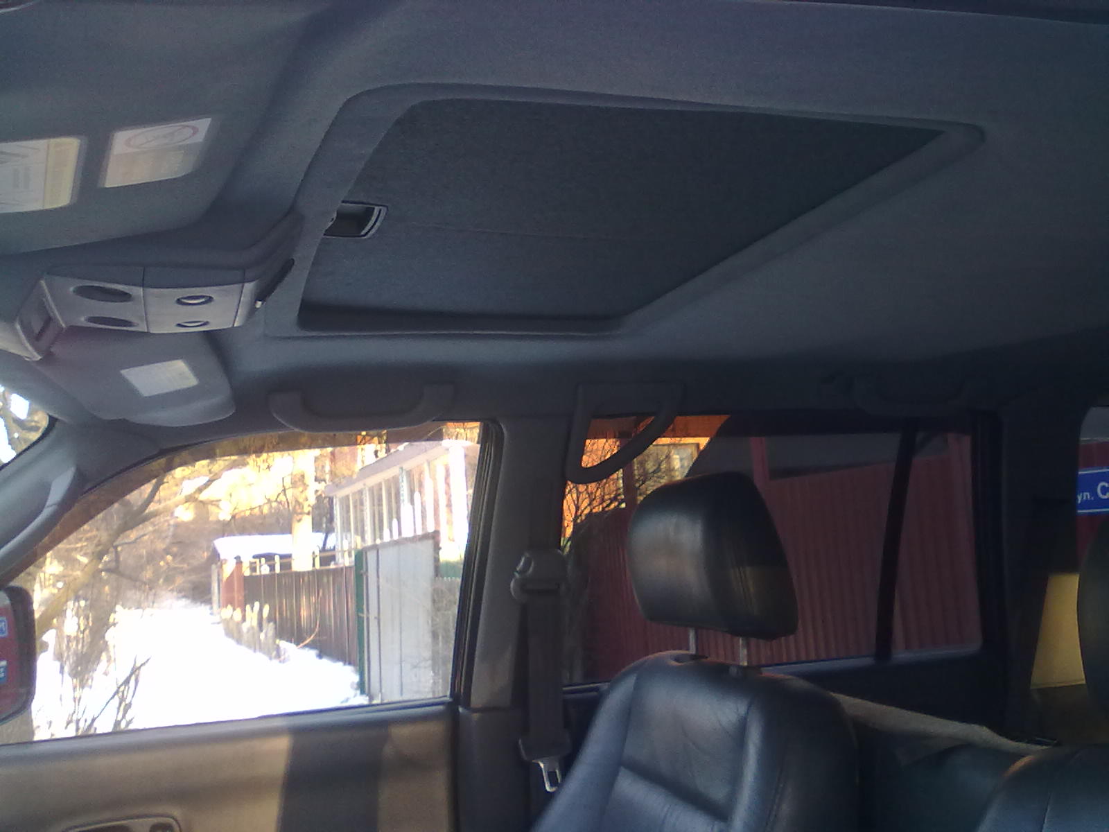

наконец удалось уделить машинке часик на выходных
обклеил крышку люка. получилось хорошо, правда ткань взял темнее чем сам потолок.
в принципе смотрится, но вот думаю, а может вместо очистки старого потолка, просто обтянуть его тоже более темной тканью или карпетом???
зато грязь потом будет не так видна если что

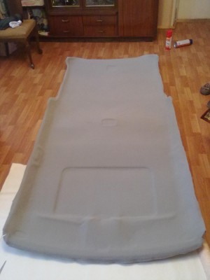

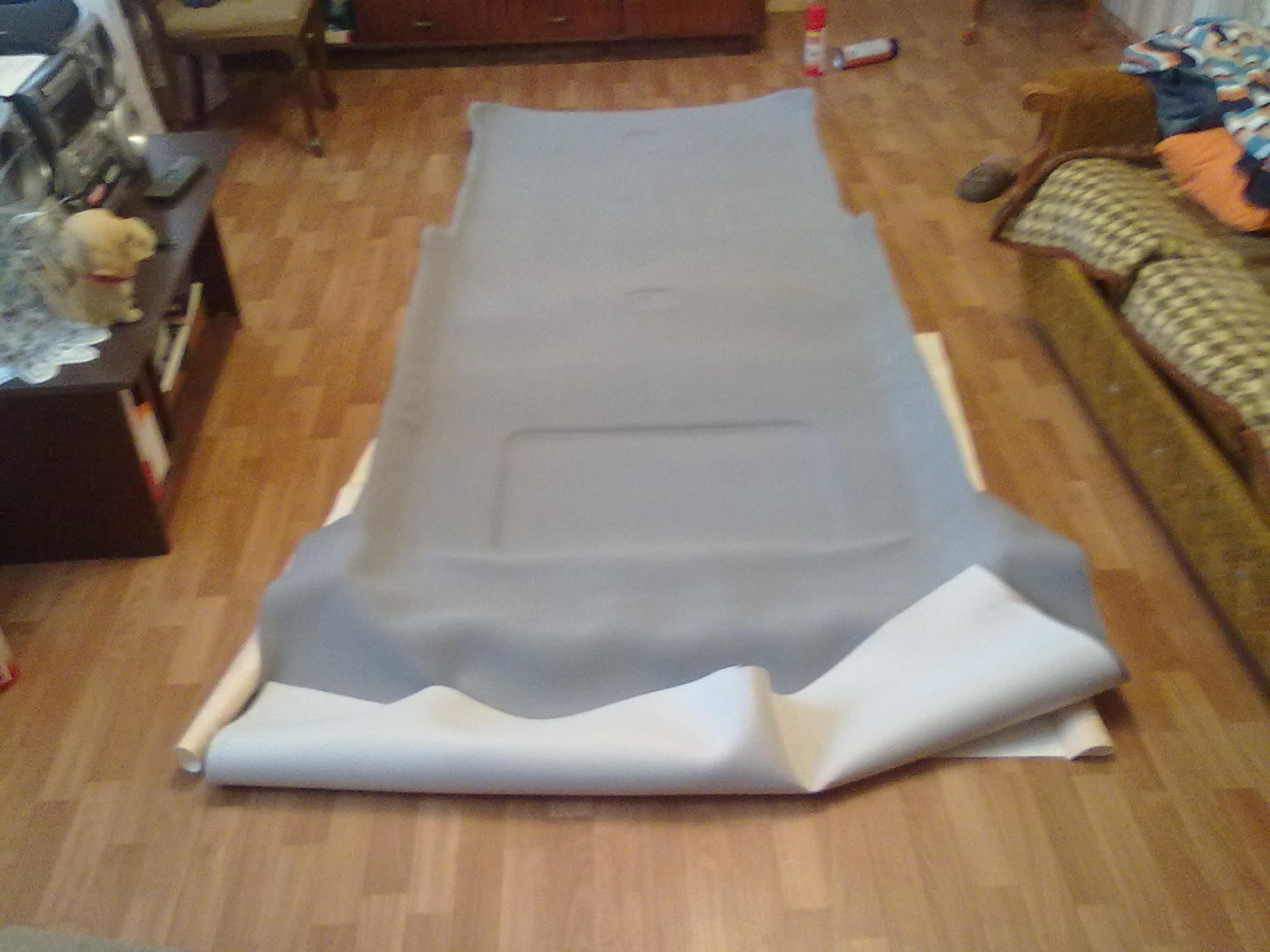

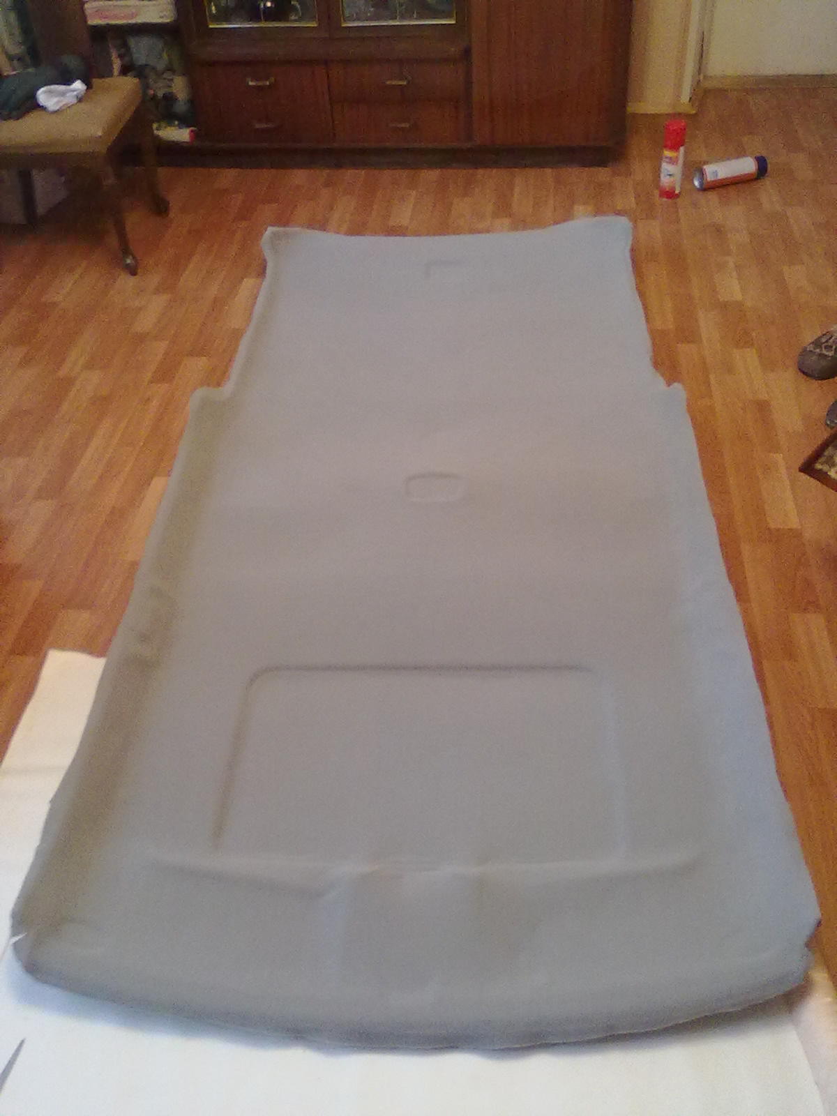

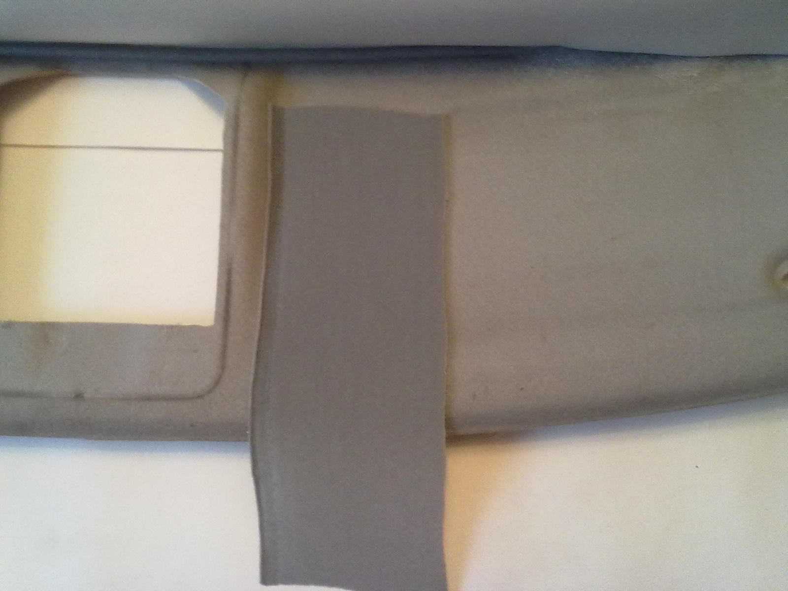

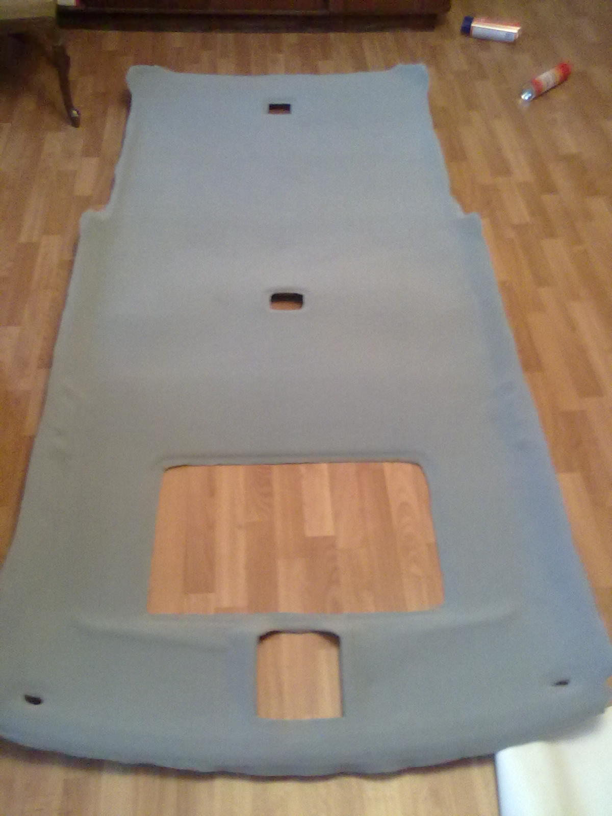

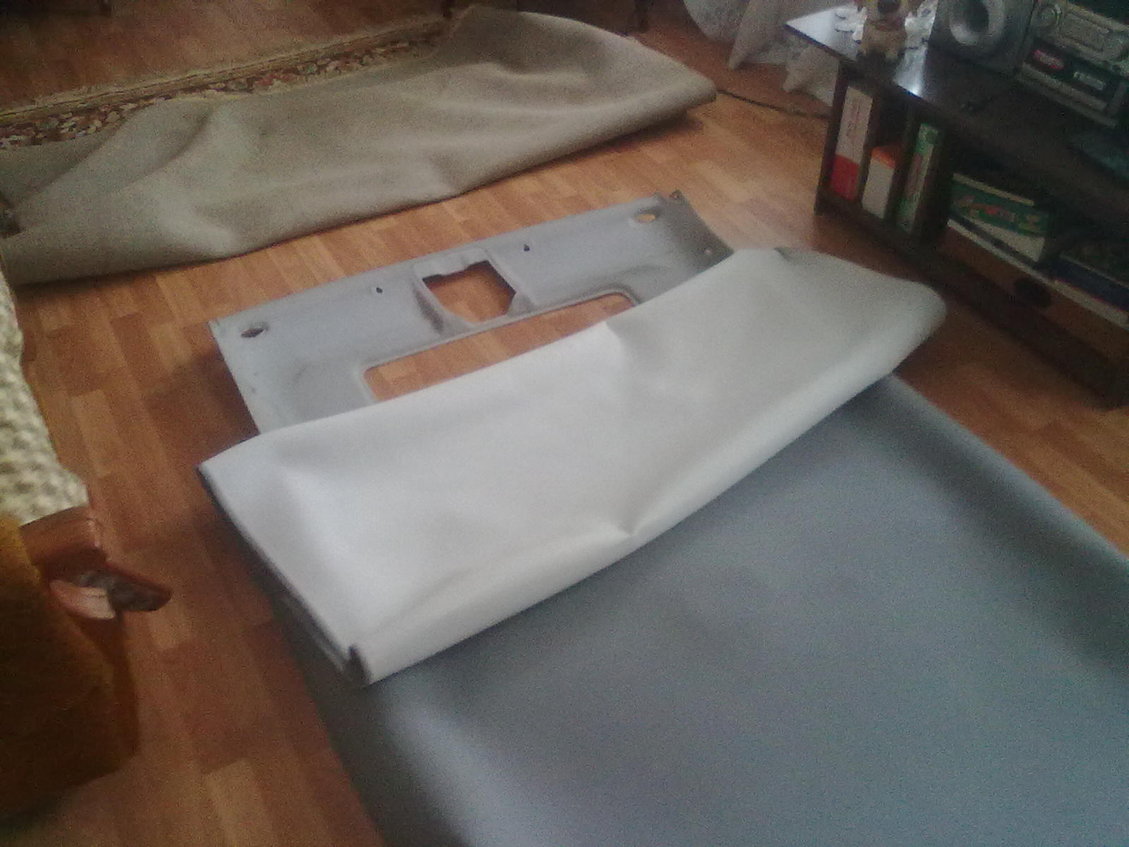

коротенькой отчетик о перетяжке потолка.
в общем, не получилось у меня отодрать старую скань, такое ощущение, что она единое целое с основанием.
решил натянуть поверх.
все как положено обезжирил, почистил и начал поэтапно клеить.
для первого раза получилось симпатично, как мне кажется.
ушло 2.5 с половиной баллона клея.
оставил сушиться в доме, завтра вечером проклею еще раз края, проковыряю все нужные отверстия и можно ставить в авто.
цвет не сильно отличается от старого, но тем не менее чутка потемнее, а главное он ЧИСТЫй (пока по крайней мере)
(извиняюсь за качество фото с телефона)

Re: Мечты сбываются - теперь и у меня есть ММС
у меня потолок уже почти убит совсем (собака в основном но и сам тоже )
тема очень интересная
можно вкратце как снимался потолок, вынимался через зад?
что за клей аэрозольный и что за материал использовался?
а ну вот часть уже понятно))
какие размеры куска материала, что бы его хватило
Славик.
Славик.
- Дельфин
- Сообщения: 1711
- Зарегистрирован: 01 апр 2009, 11:25
- Двигатель:: 1HD-FT (4,2 турбодизель от тойоты)
- Мой автомобиль(и):: Nissan Patrol
- Откуда: Москва, Люберецкие поля (Некрасовка) - МО, Салтыковка
- Благодарил (а): 9 раз
- Поблагодарили: 21 раз

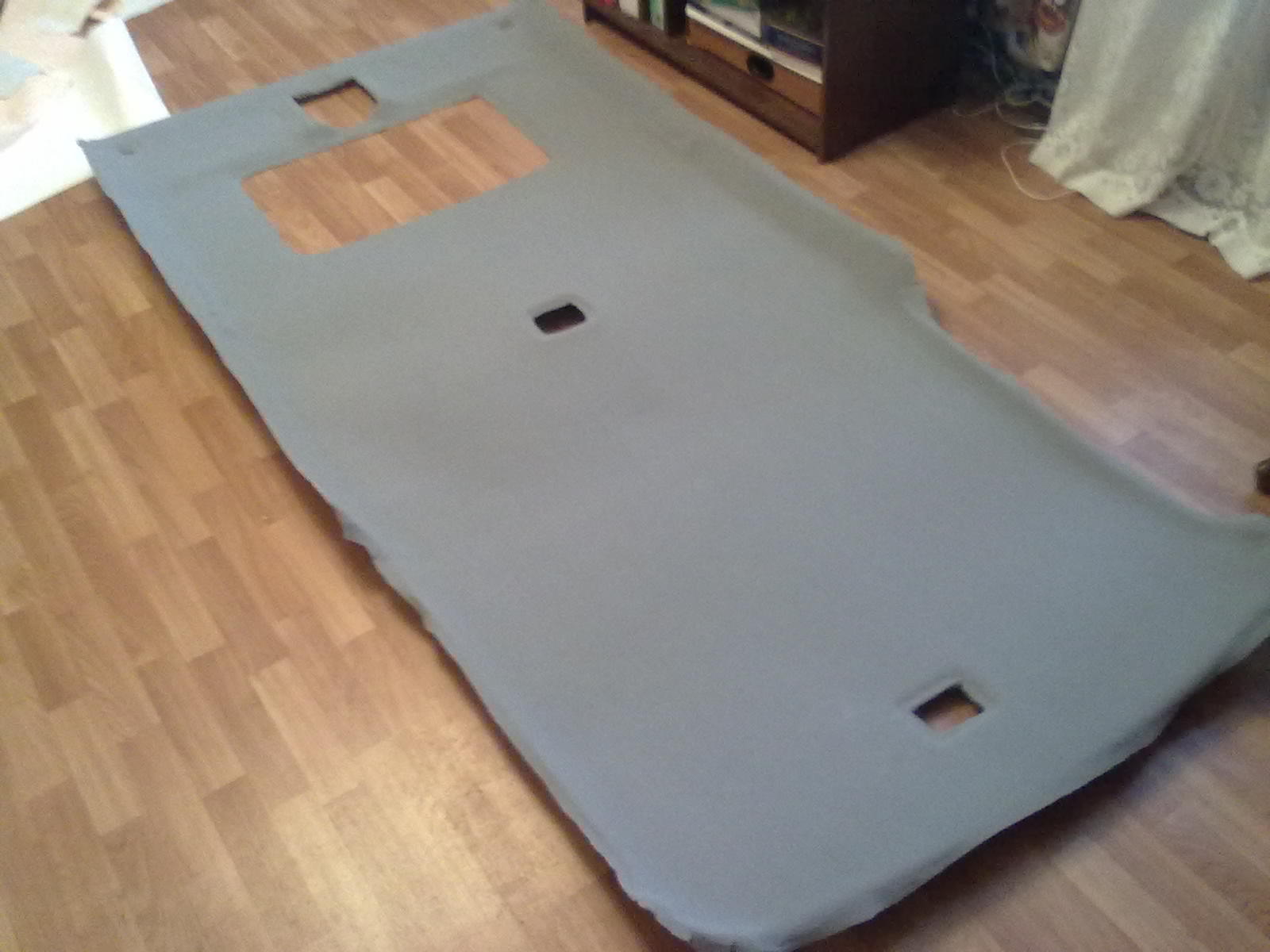

ну я наверное когда доделаю, то сделаю отдельный отчетик что да как.
но если вкраце, то:
снимаем в машине все верхние ручки, плафоны, сонцезащитные козырьки, передние накладки стоек, центральные накладки и в багажнике не снимал, а только лишь отщелкнул верхние клипсы и отогнул. клипсы крепления к крыше не жалел ибо заказал сразу новые в экзисте (но в принципе снялись нормально, пришлось поддевать ножницами - тут аккуратно надо чтобы не продавить сам потолок).
снимать потолок желательно вдвоем ибо одному можно сломать его (картон гнется на раз).
вынимал с товарищем через багажник. вроде вынулся без особых проблем.
а дальше на любителя - кому интересно поотрывать старую ткань, то вперед. лично я полчаса потратил чтобы хоть где ее зацепить, но так и не смог отодрать от основания.. потом плюнул.
пропылесосил, протер обезжиривателем и начал клеить с задней части - центр прижимал и разводил по краям (напомнило клейку обоев), главное чтобы пузырей и складок не оставалось. естественно чистыми руками
ткань брал потолочную специальную для авто. размер прикупил 140х300. у нас реально ширина потолка в районе 120 см. длина где-то около 250 см.
после приклейки подождал часик и начал обрезать по краям.
клей в принципе можно любой аэрозольный использовать. я в магазине видел три варианта, все вроде импортные и не дешевые (от 345 рублей за баллончик). видел где-то в инете отзывы что народ клеет баночным клеем "88 люкс) - продается на стройрынках... имел опыт работы с этим клеем, подтверждаю, что держит потом намертво, но в этот раз не хотелось с ним морочиться, так как его надо кистью мазать, да и боялся, что через потолок потом проступить может..
ну вроде все
но если вкраце, то:
ну вроде все

поставил потолок на место

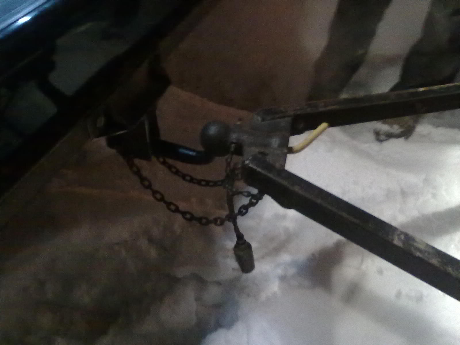

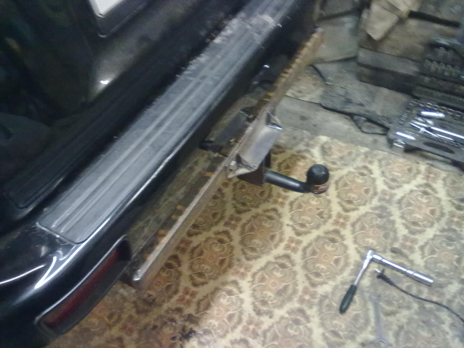

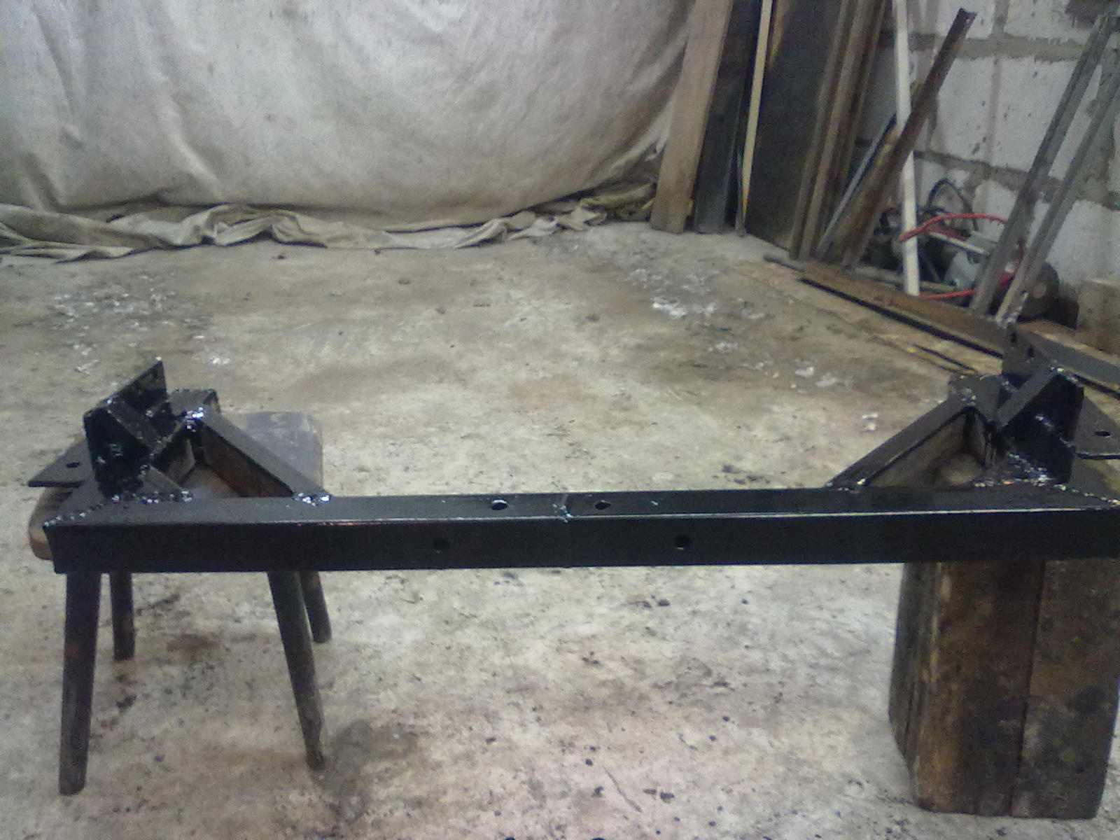

решил на праздничках под пивко на даче сделать себе фаркоп.
а то весной как припрет в деревню какую-нибудь хрень отвезти, прицеп есть, а фаркопа-то и нет
нашел в гараже остатки металла из которого в былые времена что-то "варганил" на УАЗ, правда профиль 50х50 (толщина стенок 3 мм) все-таки пришлось купить, сам "фалос" с шаром тоже нашел в запасниках.
порезал металл, сварил, и под конец дня проверил с прицепом.
все отлично... выкладываю несколько ночных фоток.
подробности зафоткаю когда буду красить и установлю розетку.
а так все прикольно - прицеп сзади катается )))
очень трудно привыкнуть разворачиваться с ним
сама основа фаркопа (т.е. крепление к раме и основная труба под бампером будут на машине постоянно - труба сделана спецом как защита заднего бампера, а сам "фалос" с шаром и его крепление съемные, чтобы в грязи не работали как плуг)

Молодец! Хороший фаркопчик! Особенно, если реально в жизни нужен!
Вот у меня тоже стоит! Когда бампера переносили после лифтовки, даже поменяли всю проводку и разетку на фаркопе (хотя я не просил). Только вот толку то? Прицепа у меня нет, гаража нет! Так для красоты торчит

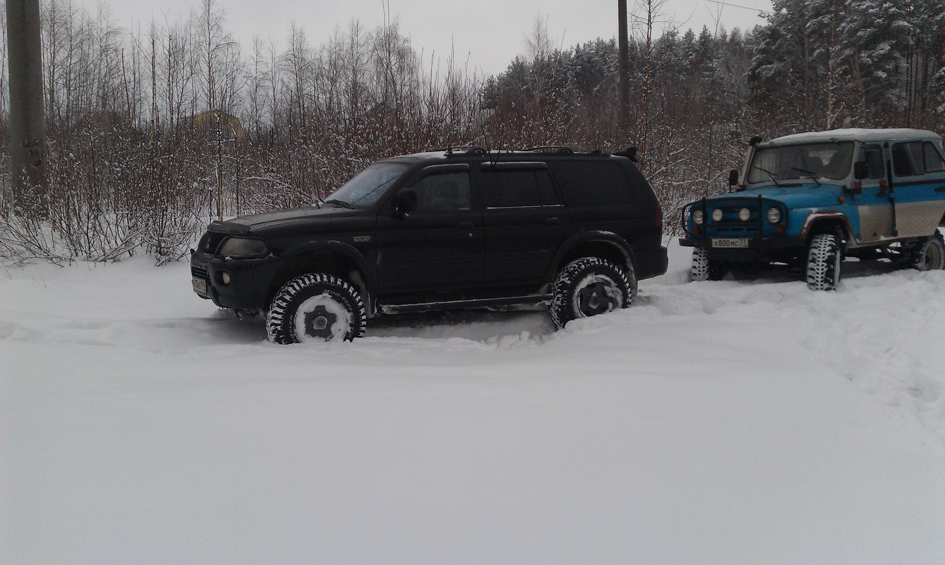

на праздниках прокатился первый раз на машине в поля.
хотелось уже наконец покататься вне асфальта, пора начинать понимать стиль вождения данного авто на бездорожье.
понравилось ))) конечно с моим предыдущим уазиком не сравнить по части проходимости, но все-равно машиной остался доволен.
но больше меня довольна была жена когда домой вернулся, даже удивлена была ))) обычно, по ее словам, после каких-либо поездок я приезжал грязный и с запахом уаза от тела и одежды ))) а тут, даже спросила, а точно ли я вообще куда-то ездил, ибо прошлых симптомов не было обнаружено )))
несколько фоток и видюх с поездки в Павлово-Посадский район

Здорово покатались! Много лебедился?
Необычно смотрится Паджерик среди УАЗов и НИВ
УАЗик, конечно, жесть!

не лебедился ни разу, потому что лебедь пока не установилDjack писал(а):Здорово покатались! Много лебедился?
Необычно смотрится Паджерик среди УАЗов и НИВ![]()
надеюсь в ближайшей перспективе ей заняться
а вот подергал меня на галстуке УАЗик раз так 5 или 6.
снегу было местами реально по колено. УАз на своих 35 катка и военных мостах первым шел, за ним я тащился. под снегом был торфяник, который так не замерз, поэтому малейшая пробуксовка я и закапывался.
за мной нива (слегка подготовленная) шла очень бодро, что я уже начал огорчаться - как же так??!!
но все встало на свои места, когда нива попыталась поехать вперед меня за УАзом. и нескольких метров пройти не смогла, стала застревать в снегу. Все оказалось просто - после меня снегу между колеями почти не оставалось, и соответственно Ниве было легко маневрировать, а следовало попасть в мои условия, так она сразу сдалась.
тоже самое было и с Чирком на 33 колесах. за нами он ехал очень хорошо, а как попытался поехать вперед, то тоже стал как и я периодически застревать.
З.Ы. Жаль цепи не одел на заднюю ось. наверное поинтереснее ехалось бы.

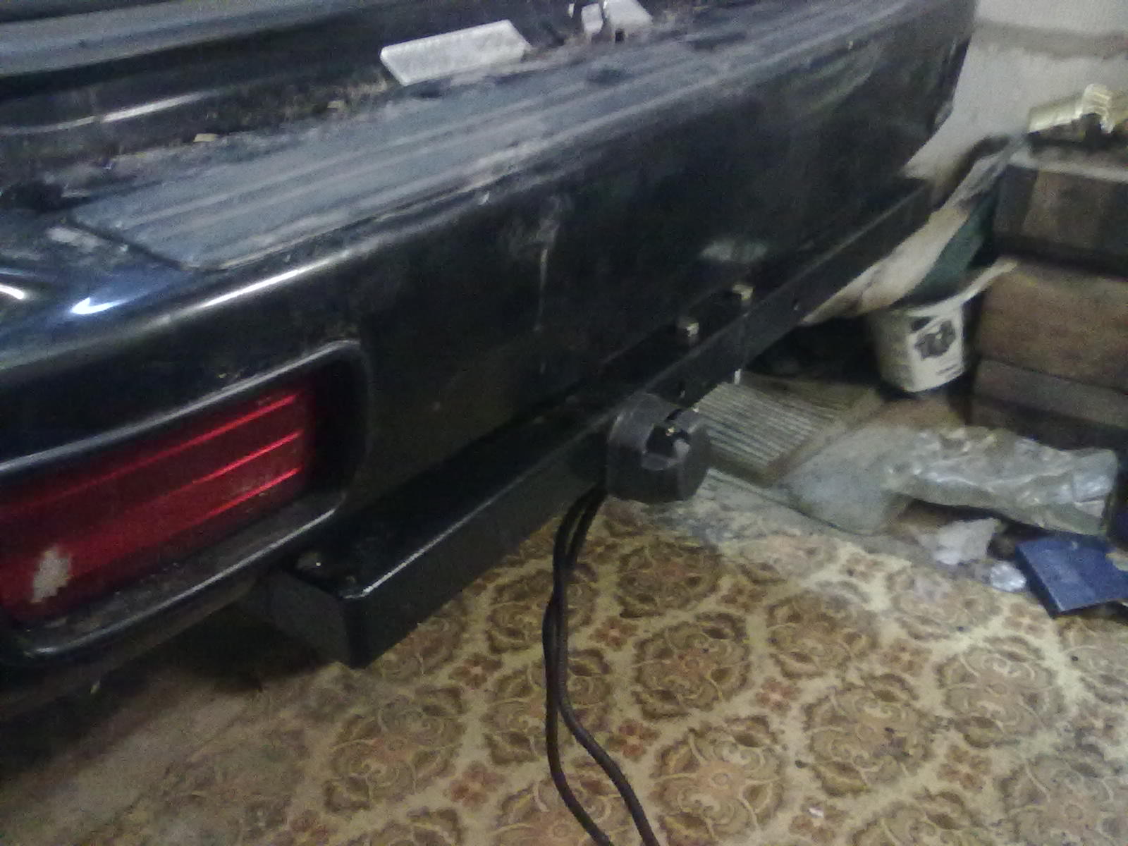

работы по фаркопу продолжаются
сегодня проверил еще раз все сварные швы, кое-где чутка переделал.
и частично покрасил Хамерайтом

ну в принципе работы по фаркопу почти закончены.
сегодня "навертво" прикрутил силовую часть к раме и поставил розетку.
кстати, может кто-нибудь знает, есть ли в кузове спец. отверстие для ввода жгута проводов на прицепное? или придется сверлить новое отверстие??
