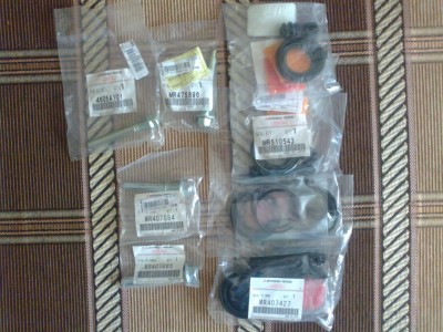

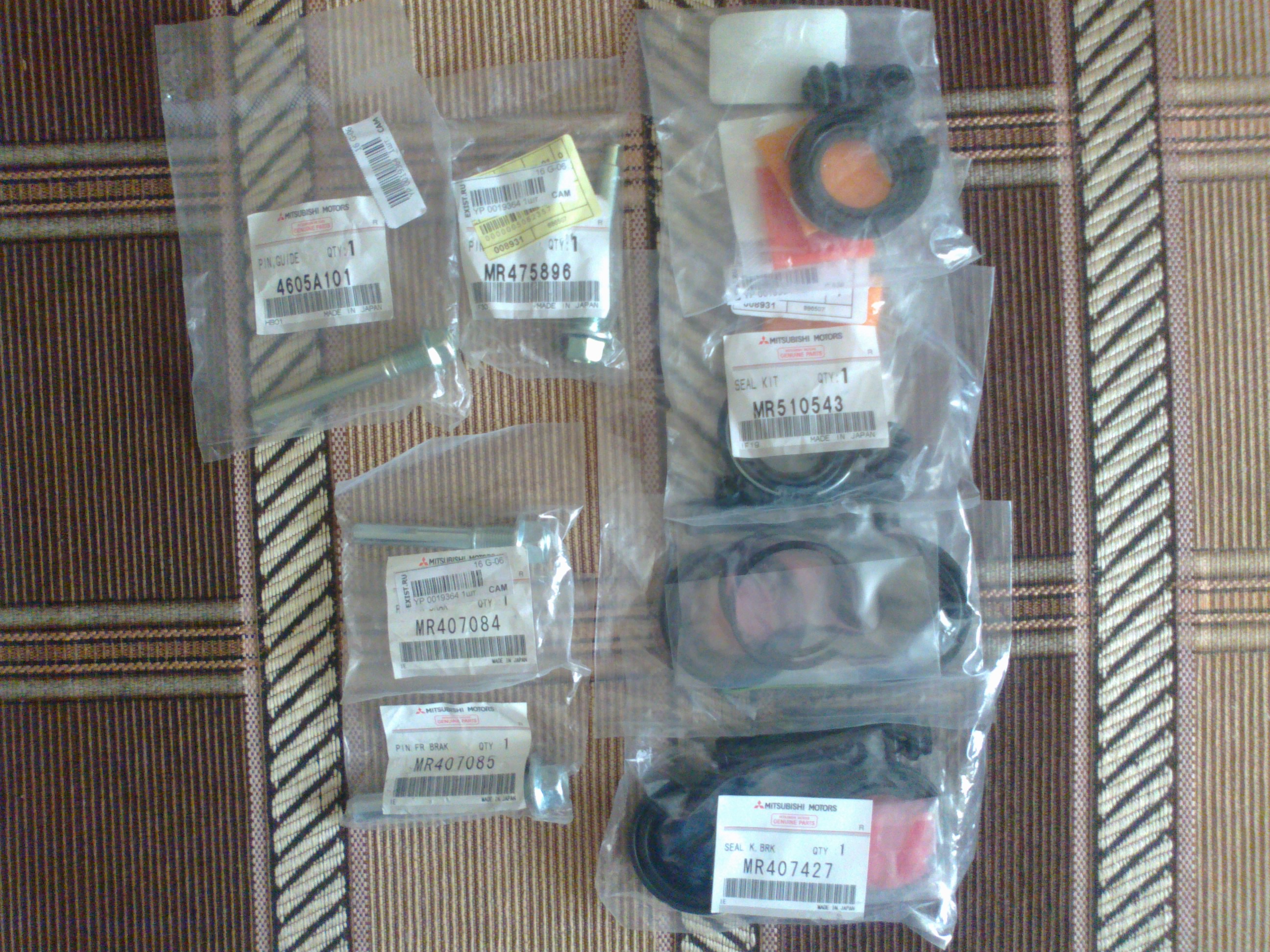

Была такая же проблема, закисли направляющии на заднем левом суппорте. Определили что именно заднего левого колеса по нагреву ступицы.
Поменяли направляющие и пыльники направляющих, все прошло.

Есть такая проблема и у меня. Начал с того, что поменял передние тормозные диски (правда не оригинал) - результата нет. На оригинальных было уж точно не хуже. Поменял передний левый подшипник ступицы (тот просто умер) тоже ничего. Но и еще чуток гудит еще один (надо смотреть). Покупал такие же ремкомплекты как и DUCAT1... Единственное что, смазали смазкой (по совету специалиста "КЕМПа"), которая потом стала высыхать и пошел еще и скрип от этого, так что перебирать по любому... Даже колеса местами перекидывал....
Короче проблема пока актуальна. А все ровно так, как у *VoFFka* в первом посте. Да и решения я смотрю единого нет. Так что как разберусь - поделюсь результатом.
