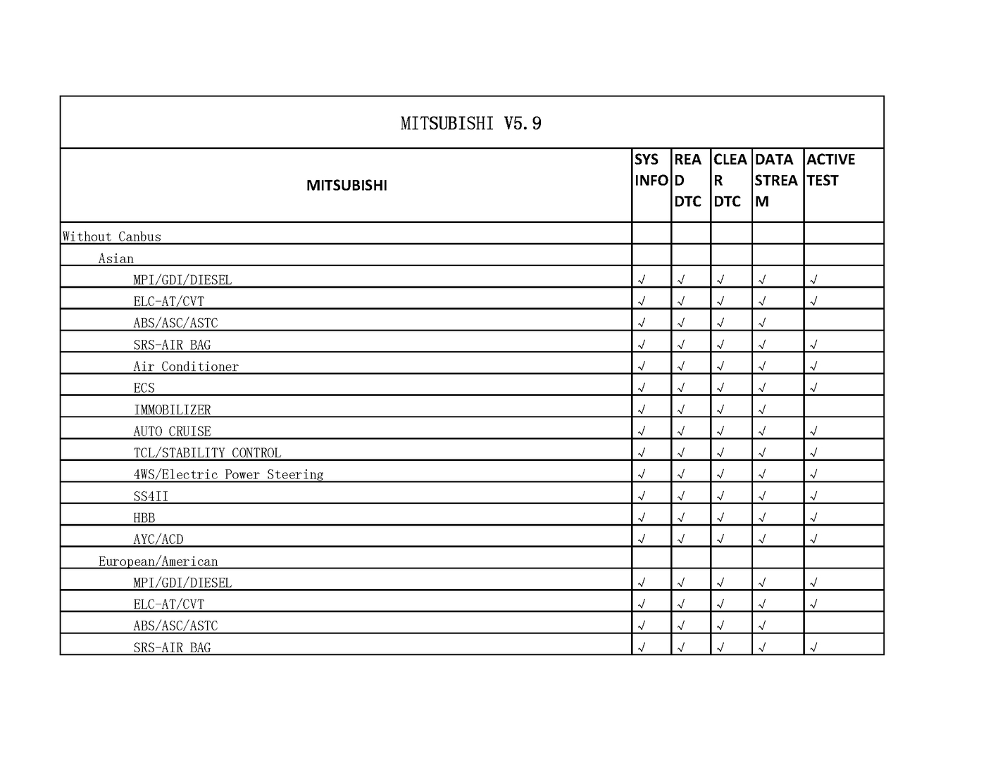

Нашел вот такой- Nissan Subaru Car Diagnostic Scanner
Про Mitsu там много чего,а касаемо P4-типа много могЁт
И стоит не много.

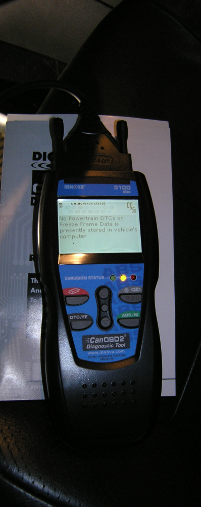

Собралси было с утра к кулибиным,да позвонил свояк,ночью прилетел из дальних странствий.Привез прибор.Ко времени :mrgreen: Поехал-забрал.Оказалось не совсем тот,который просил(пожалел видимо денег :*JOKINGLY*: ),попроще версию,ну,да ладно,какой уж привез и за это спасибо :*THUMBS UP*: Подсоединил-пишет ошибок не обнаружено
Завел-лампа погасла :*SCRATCH*: .Вот и думаю,что за херь была?Все работало,на всех режимах ехал,раздатка-коробка-двиг-все работае,боле,чем нуно не жрет,тянет и прием,кАроче всё :*THUMBS UP*: ,обнулялся :*WALL*: .Три дни не мог лампу загасить,а тут просто подключил прибор и она погасла :*DONT_KNOW*: :*SCRATCH*:
