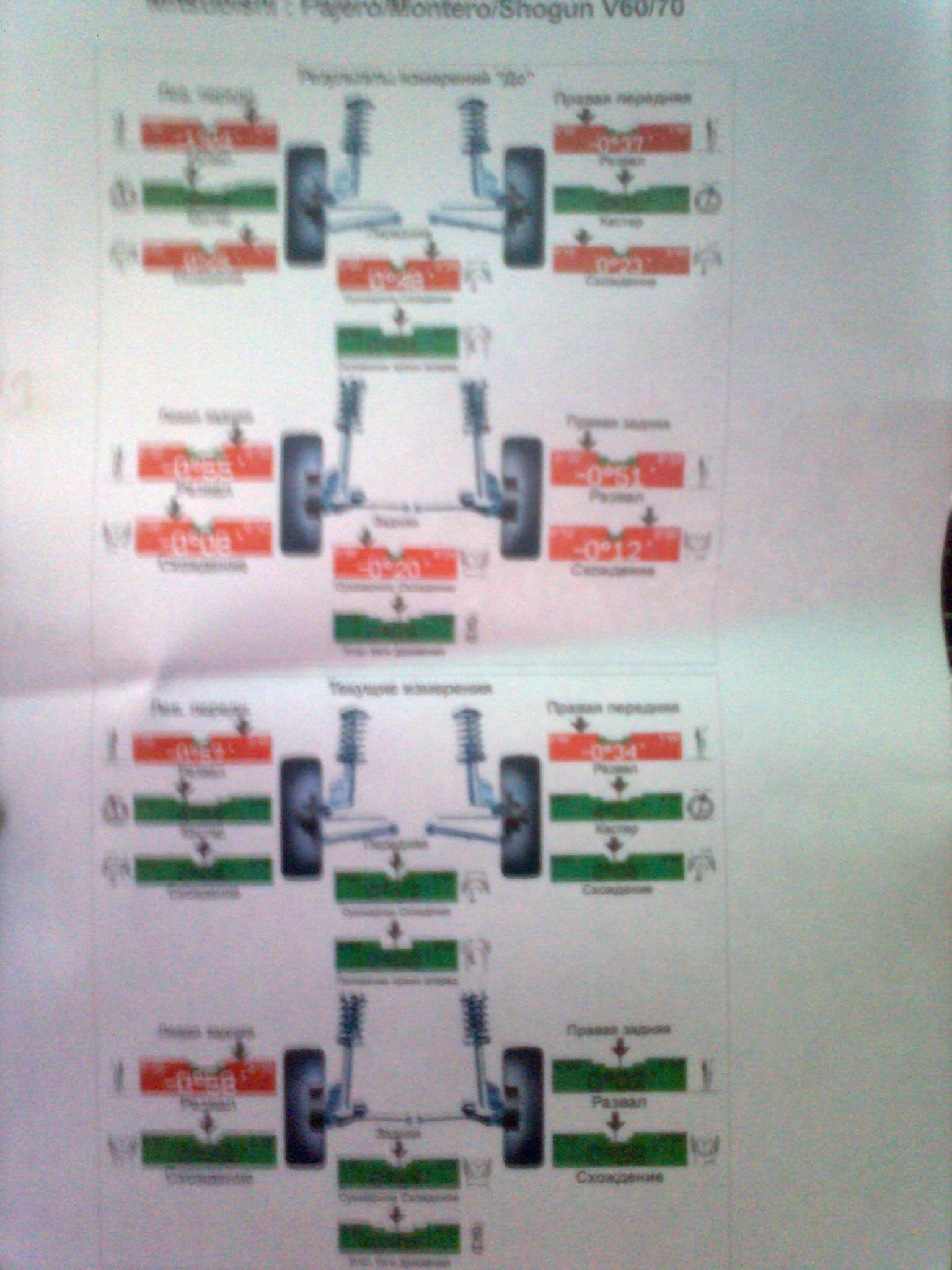

Коллеги, добрый день!
Сегодня поменял резану на лето, заменил наконечники рулевых тяг и заехал на развал -схождение.
Результат не обрадовал. весь перед - в красной зоне от-57 до -34. (прошу прощенья за мутное фото -хоть там и нет ничего интересного, снял на тлф слабое фото..)
Зад не так беспокоит - там на развальном болту одна шайба как-то отвалилась.., по крайней мере понятно, что нужно сделать в первую очередь. А перед - все рычаги в сборе поменяны 2 года назад... Зад вообще даже не подходил.. только болты смазывал - развал и все прочее было нормально.
Может с передом что-то нужно пристально посмотреть? Собираюсь на установку лифт комплекта, может как раз подвеска станет пободрее. и спасет развал со схождением.

Re: развал на П3
Тяги поменял, естественно схождение разъедется, за два года сайленты подустали, пружины подсели, колдобины били, естественно развал поедет.
А сзади гайка, скорее всего, банально сгнила.
Что бы развалсхождения был в норме, нужно подвеску содержать в поряде и минимум раз в год ездить на регулировку развал схождения, а в идеале делать два раза, удобнее приурочивать к смене резины
ЗЫ Любая машина любить ласку и смазку

Re: развал на П3
ПриветDenVer писал(а):Тяги поменял, естественно схождение разъедется, за два года сайленты подустали, пружины подсели, колдобины били, естественно развал поедет.
гайка в норме - там шайба-эксцентрик почему-то отвалилась от шляпки болта.
По подвеске как ни странно (загнал сразу же на неделе в сервис по дефектовать подвеску, делаю это регулярно, пока ничего серьезного не было после замены передних рычагов, только стабилизаторы и втулки) выявлены только два аммортизатора - один потный, второй мокрый!! По сайлентам все ровно. Грешу еще на пружинки - могли тоже просесть. Сам в этом мало что понимаю вот и напрягаю специалистов. Буду готовить замену аммортов по кругу и возможно пружин - пока не решил что выбрать. После замены повторю заход на развал.

Re: развал на П3
Может шайба сгнила, я про нее.
По сайлентблокам просто они работали, плюс пружинки немного просели...
Я думаю, что это в комплексе все дало такой результат
