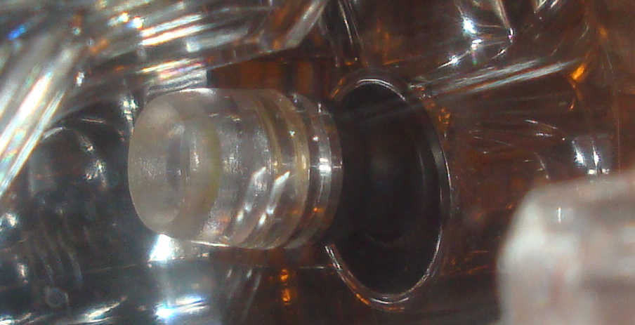

Скорее всего это он. Бумажку-то я выкинул, поэтому подтвердить не могу. Лучше ставьте 10 мм, и закрепляйте их герметиком.Gamaun писал(а):Ну тогда только такие: http://www.chipdip.ru/product/bl-l813uwc.aspxBabyHummer A-328 писал(а): Я на прошлой неделе купил там(Чип и Дип на пр.Мира) 2 штуки 8 мм белых светодиодов. Жаль не догадался бумажку сохранить:( Пришел туда и сказал: Мне нужны самые яркие из имеющихся, белые светодиоды. И дал им сохранившуюся у меня бумажку от 10 мм светодиодов.
правда у них максимальная яркость 5000мКд да и диаметр юбки у основания равен 9,15мм.

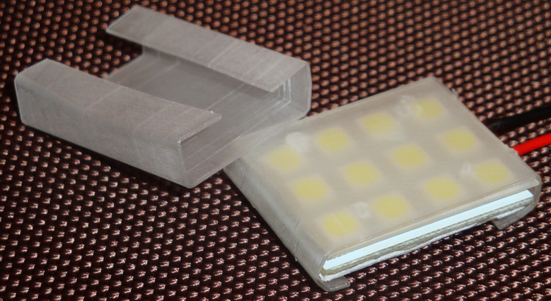

Доброго времени суток, коллеги!
Вот, расскажу свою историю светодиодной подсветки салона.

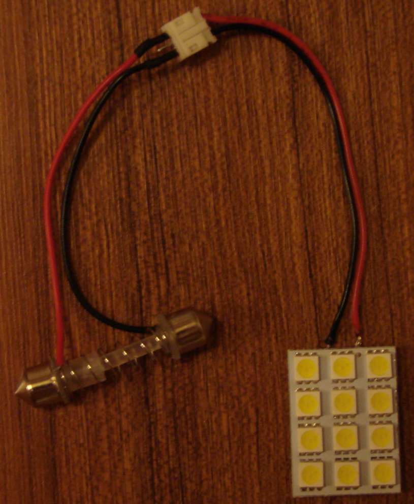

Приобрел светодиодные пластины на 12 светодиодов с переходниками под патроны в наших плафонах (П4). Подбирал так, чтоб свет был максимально белым и теплым. Закрепил хорошим скотчем, как показано на фото.
Все работает, светит хорошо. Но, на мой взгляд, уж слишком хорошо-ослепительно просто. Особенно в темное время суток-чуть загорелись и все, пару минут как крот-на улице ничего не видно.

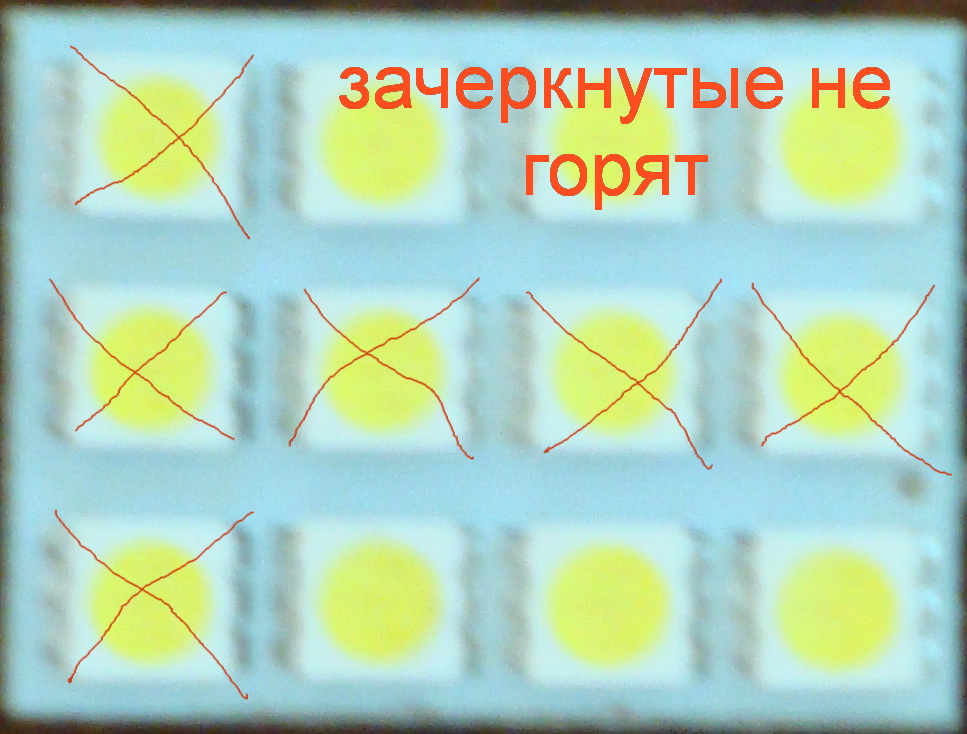

Стал думать, как быть. По совету Андрея (Lebed) перепаяли мне пластину, так, чтобы осталось гореть 6 диодов из 12 (на фото).
Опробовал-все равно слишком ярко, да и видно горящие светодиоды сквозь плафоны, как-то не очень мне это показалось. Решил я сделать дополнительное светорассеивание. Под руку попался ПЭТ 0,7мм, прозрачный. Заматил его тонкой наждачкой, согнул, одел на плату получившийся плафончик (на фото), включил-хорошо! Но были сомнения в его термостойкости, греются ведь светодиоды при работе, а иногда (особенно осенью-зимой) подолгу сижу в машине со включенным светом, да и на сервисе его никто никогда не выключает.

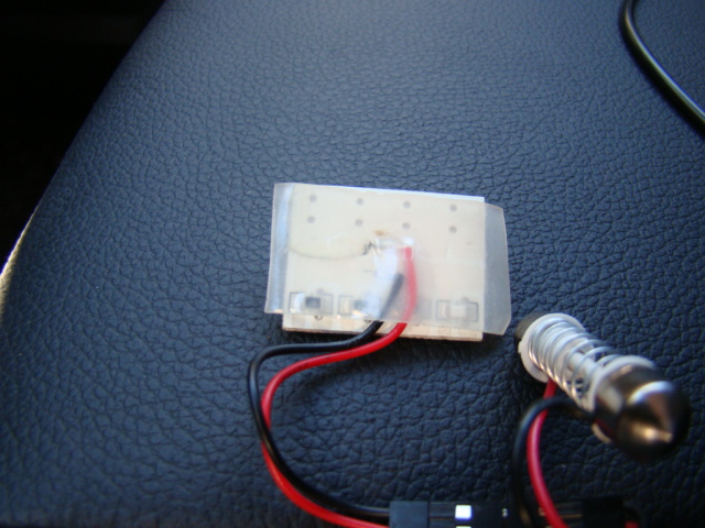

Для проверки жег свет в салоне около часа, эффект такой: ПЭТ, которым платы обернул, нагрелся так, что рука не терпит. Стал мягким и матовым "в массе". Один такой "плафончик" снял, его тут же завернуло винтом и он в таком виде задубел, остывая, так, что потерял всякую пластичность. Снял от греха все, стал думать дальше.

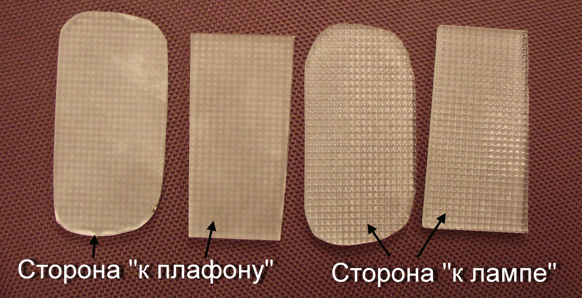

И вот придумал! Рифленое матовое стекло!
Не буду живописать, как искал сначала стекло: оно либо рифленое, либо матовое, вместе-никак, брал рифленое (с одной стороны, толщина 4мм). Потом как мастерил шаблоны и искал того, кто мне их по ним вырежет стекло и его потом заматит, главное-сделал! Результат-на фото.
В плафонах не крепил, встали с натягом, ничего не дрезженит, все отлично. Спасибо стекольщику - вырезал суперски, краешки закатал, заматил ровненько. Кулибин!

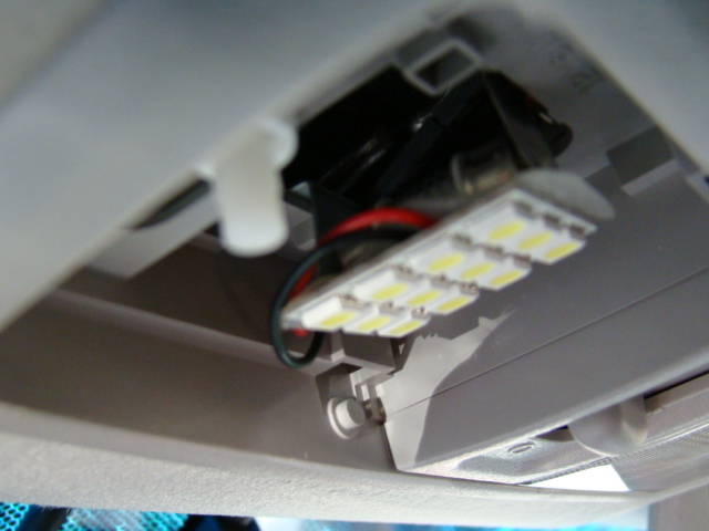

Теперь все айс! Мягкий, рассеянный белый свет, ярко в меру, светодиоды не просвечивают и не перегреваются-проверял. Очень доволен.

У меня терпения не хватило бы
Пара ламп о шести диодах 340 рэ стоит, но хэнд мэйд уважаю.

Столько сил на "изобретение велосипеда" и еще не факт что получится нормально, ведь есть отличный выбор готовых ламп, не понимаю. На очереди "ксенон своими руками" или "домашний бензин". (не удержался)

Все готовые лампы, что смог приобрести (штук шесть разных) светят синевой с разной степенью позорности. И все "пробивают" стандартный плафон, видно каждый отдельный светодиод. Не хотел такого колхоза. ИМХО.Svetliy писал(а):...есть отличный выбор готовых ламп, не понимаю.
М.б. мне не попадались грамотные готовые решения-не повезло, наверное.
"Велосипед" изобретался строго по прикладной науке

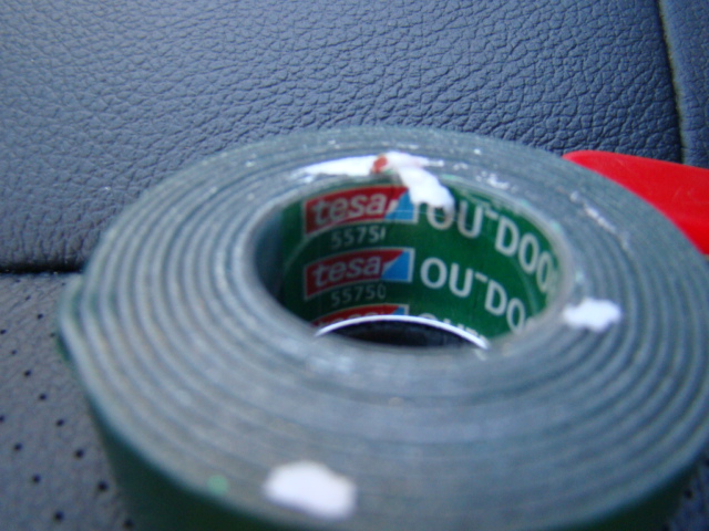

Я сделал тоже самое, купил подобные лампы производства МАЯК. Но не закреплял их никаким образом. Они просто лежат на рассеивателях. Сначала думал их закрепить, а потом понял, что итак вполне нормально. Да, конечно, светодиоды видны сквозь рассеиватель. Но на мой взгляд, это даже добавляет некоторой "изюминки"vector-n писал(а):Доброго времени суток, коллеги!![]()
Я что-то не припомню там такой черной коробочки

Там нет никакой коробочки. Скотч приклеен к обратной стороне пластины и затем пластина приклеена прямо к переходнику. Провода заправлены выше, там есть полость, все отлично держится. А изюминки каждому своиBabyHummer A-328 писал(а): Скажите, плиз, на чем у Вас закреплены эти пластины?

Аааа, точно! Спасибо!vector-n писал(а): Там нет никакой коробочки. Скотч приклеен к обратной стороне пластины и затем пластина приклеена прямо к переходнику. Провода заправлены выше, там есть полость, все отлично держится.
Про изюминки согласен
ЗЫ. Только щас вспомнил, что эти платы я приклеил клеевым пистолетом непосредственно к рассеивателям, чтобы они не болтались там.
