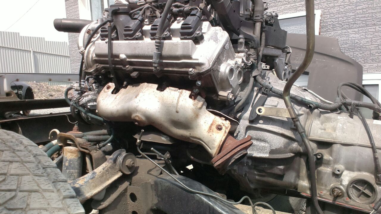

MrBullyDouzer
Сообщения: 4873
Двигатель:: VQ35
Благодарил (а): 302 раза
Поблагодарили: 83 раза
Re: 1uz в паджеро 2
Сообщение MrBullyDouzer »

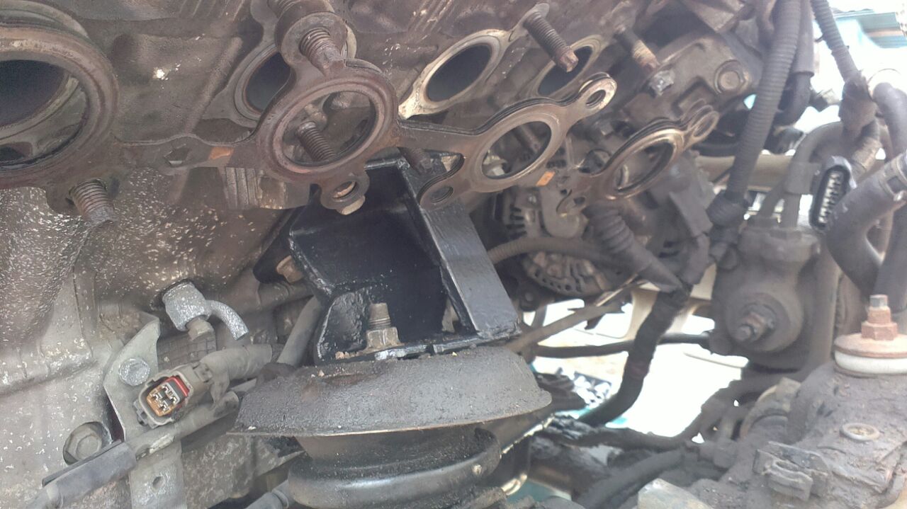

Сделали фланцы под коллектор.
Правда забыли углубление под прокладку сделать (

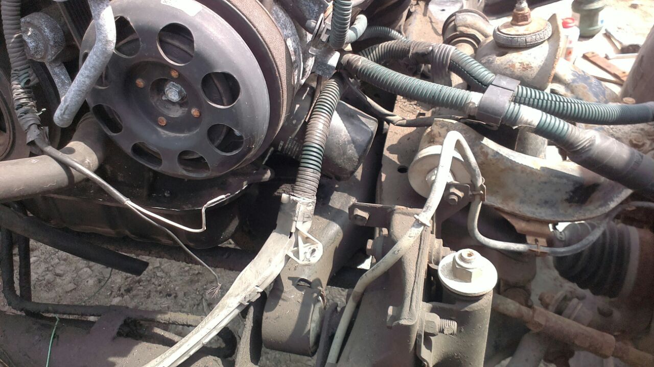

pups
Сообщения: 78
Зарегистрирован: 11 фев 2014, 13:53
Двигатель:: 6g 74 бензин
Мой автомобиль(и):: PAJERO 2 1uz-fe VVTI!!!. mark 2 1jz-gte. GSF 1250f bandit 2011
Откуда: Владивосток
Re: 1uz в паджеро 2
Сообщение pups »
поставили мотор. на 11мм хвост поднялся, ваяет выхлоп

Вопрос к тем кто уже поставил движок, какая у вас высота поддона? я купил себе поддон с передним расположением вместо вэдового, но чет место ой как мало, если приподнимаю его спереди то упираюсь металлическим пыльником на конце коробки в балку, и от чего подушки на двигатель взяли?
