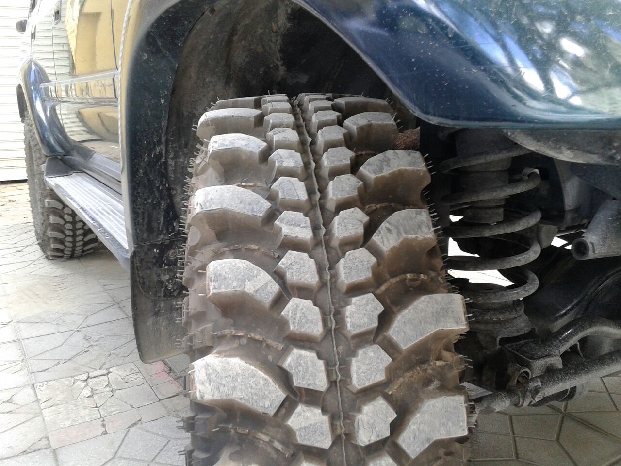

Люди, кто сможет саймексы сблизи сфоткать? У меня 32, такое впечатление, что центральные 2 дорожки выпирают полукругом. На сильверах четкий прямоугольник получается. Вот фотка сильверов:

КМК подобное сравнение должно быть при одинаковой ширине диска и давление.
ЗЫ по идеи,когда центральная дорожка торчит из-за боковых шашек-это гуд- едешь по асфальту на ней,а не на боковинках.

У меня сейчас стоит диск шириной 7 при рекомендованной 6.5. По любому, вроде на 35 смотрел, тоже дорожка выпирает. А вот у сильверов не так. Давление примерно под 2 атмосферы. У меня по асфальту если 1,6 ехать, только тогда шашки чувствоваться начинают. Но это и от веса машины, и от давления зависит, конечно. А так, да, мне нравится, что можно подкачать и ехать без шашек, только вот колейность чувствоваться начинает, и машину по дороге от ветра бросает )))
