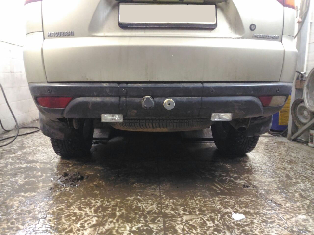

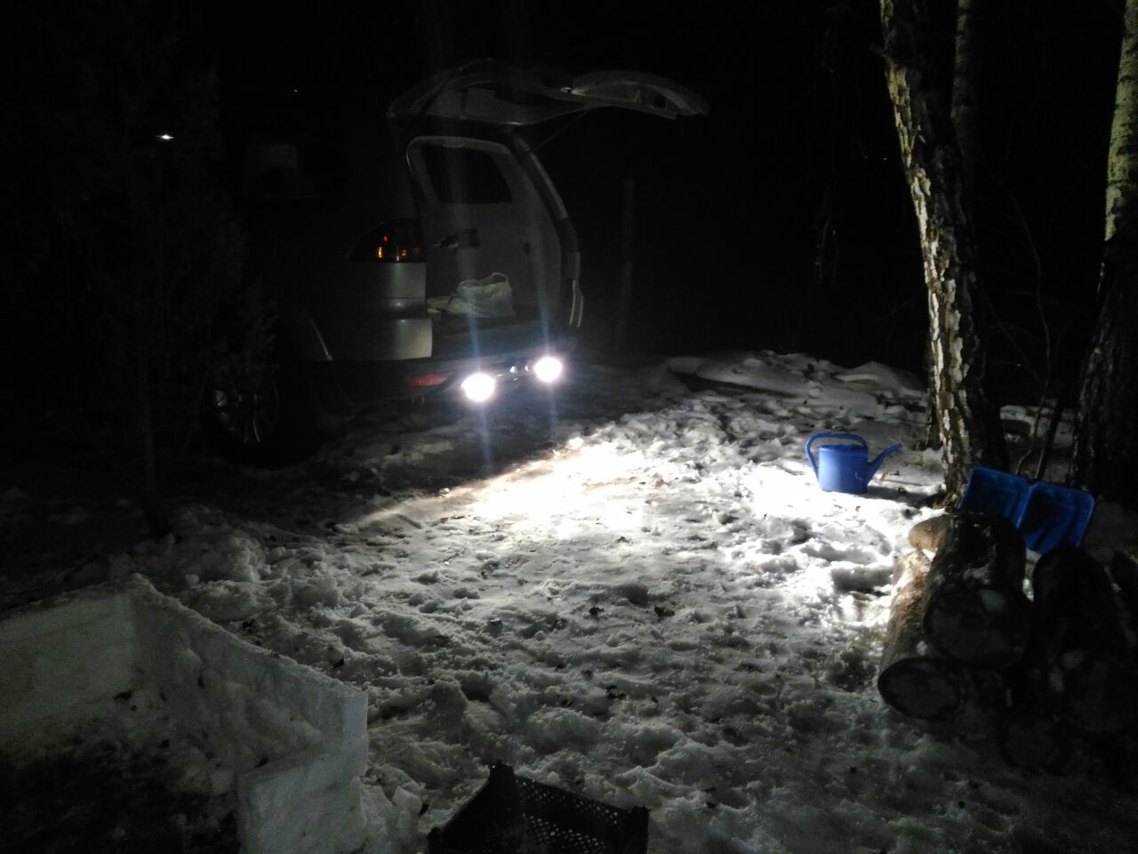

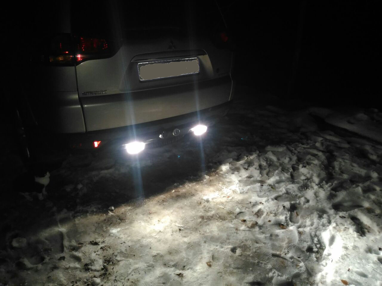

Вот как я сделал 4 по10 Вт в фаре рассеивающие светодиоды
с защитной крышкой и отдельной кнопкой.

Там такой свет, что тени вообще нет. Лягушки в 15 метрах в траве слепнут.юрий юрикович писал(а):камеры у меня нет. Санчес 75, прикрутить фонарь к реллингу -не хитрость: можно на струбцине прикрутить фонарь и к двум реллингам. но часть крыши дает тень вблизи зада машины, или нужно фонари поднимать относительно высоко. в общем тут не так много вариантов (если не вмешиваться в конструктив авто)

Но это как вариант рабочего света в пампасах.
И кстати,,что за фонари?

Аврора http://auroraled.ru/collection/w1-seriy ... w1-k-2-e4tSKS писал(а):Но это как вариант рабочего света в пампасах.

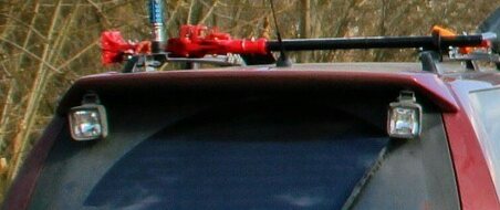

конечно, лучше чем штатный. но! во первых снег - он отражая усиливает освешенность. и самое принципиально неудачное - низко источник света. заедьте в траву или задней осью в канавку - через заднее окно ничего не увидите, а только чуток в боковые зеркала на метр с небольшим от авто. это самый банальный и сразу напрашивающийся метод - поставить свет в штатные "дырки" бампера , или на прицепное. к тому же внизу грязь будет забрызгивать. вот не помню у какого то из крузаков по бокам заднего номера вертикальные прямоугольные фонари заднего хода. вот почему я мудрю разместить источник свет по-выше. в идеале с точки зрения расположения - на реллингах, но я так как у Санчос75 не хочу
сейчас брал машину - рядом стоял х-трейл предпоследней модели. у которого толстые реллинги. и в них спереди в торце как бы фары. а сзади - фар в реллингах нет. и вот туда бы если встроить фары - был бы отличный задний свет . а так у х-трейла один фонарик внизу бампера посредине. понятно - что это не гуд.

Ну тогда единственным верным решением будет установка сполера на крышку багажника и на него уже закрепить лампы рабочего света!

с точки зрения расположения- имхо- оптимально. но вот с эстетической... да и с антивандальной я бы поставил под спойлером две как у меня над номером полоски со светодиодами в "коробочках" с прозрачным пластиком ( как Вы предложили на стр 13 ) по длине коробочек с желаемым световым потоком. причем протяженный источник света - лента - даст как бы бестеневое освещение ( по принципу много лампочек в крупном светильнике над операционным столом в медицине)
