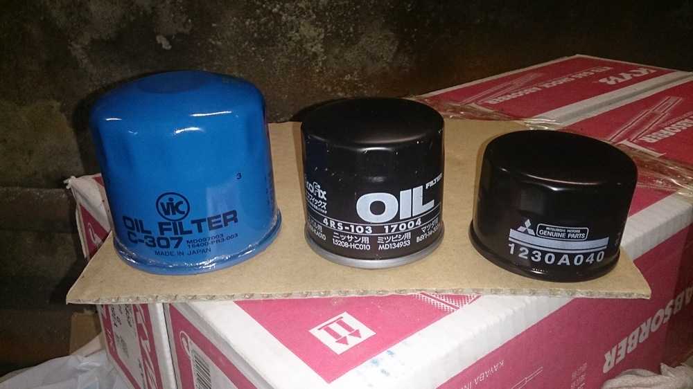

Re: JR/ВОПРОСЫ-простые и другие. (+)
В магазине взял аналог,числящийся подходящим по резьбе\резинке,но для моторов 6G (крайний левый\синий)
Справа родной. По центру тот который ставлю обычно.
Ничего вокруг не будет мешать поставить крайний левый аналог ?
Уже год езжу (3 замены) с vic С-415, до этого был C-901 (аналог родного, 415 повыше).
По высоте места полно, да и по диаметру тоже, так что влезет скорее всего.
Я из тех соображений,что чем больше размер,тем больше площадь фильтровального картона внутри. Да прикручивать\откручивать руками будет удобнее чем родной.
Из тех что смотрел этот самый большой 80х80 супротив 901 который 65х68 и 415 с размерами 85х68
По идее должен немного увеличить объём масла в системе,но и честнее отходить свой ресурс.
upd. Посмотрел отчёты о внутренностях фильтров и отказался от идеи ставить VIC.
Попробую аналог 307 от того же NITTO 4M118 (много конструктивных плюсов (площадь фильтровального картона и конструкция его закрепления,а так же качество байпасного клапана) при сравнении с огромным количеством фильтров) при цене за него такой же как и за VIC
Gameszzz вик идет в оригинал хонда, тойота, чем тебя не устроил?
Я на фите сравнивал оригинал и вик, 100% идентичные, до последней
Поверь. VIC-VICу рознь. Да и по обзорам в инете у тойоты в оригинале идёт фильтровальным элементом синтетическая губка,а у проверяемого VICа был обычный фильтровальный картон,причём не самого лучшего качества.
Я себе на дизеля беру именно VIC. Но он есть по 150 и 350 рублей. В этом сегменте нет выбора. VIC за 50 или за 250. Он весь за 150. Но приобретённый мной по всем признакам выглядит как дешёвый VIC.
А так как беру через инет магазин у оптовых поставщиков,то видеть заранее,какой он привезёт возможности нет.
Ибо в обычных магазинах цены на фильтра от 250 рублей и выше
Ставлю 901 вик с момента покупки, лампа давления тухнет сразу же.
А я ставлю MANN - W68, у меня под него съемник удобный, меняю часто после каждых серьезных покатушек или раз в 6000. Лью минералку Ravenol, Petro Canada так как они дешевые и допускам нашим соотвествуют. Двигатель чистый, давление в магистрале как по мануалу, ставил как то переходник под датчики температуру посмотреть и давление. Визуально набор давления что с новым фильтром что через 6000-7000км идентичный.
