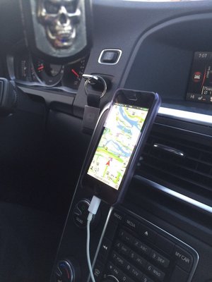

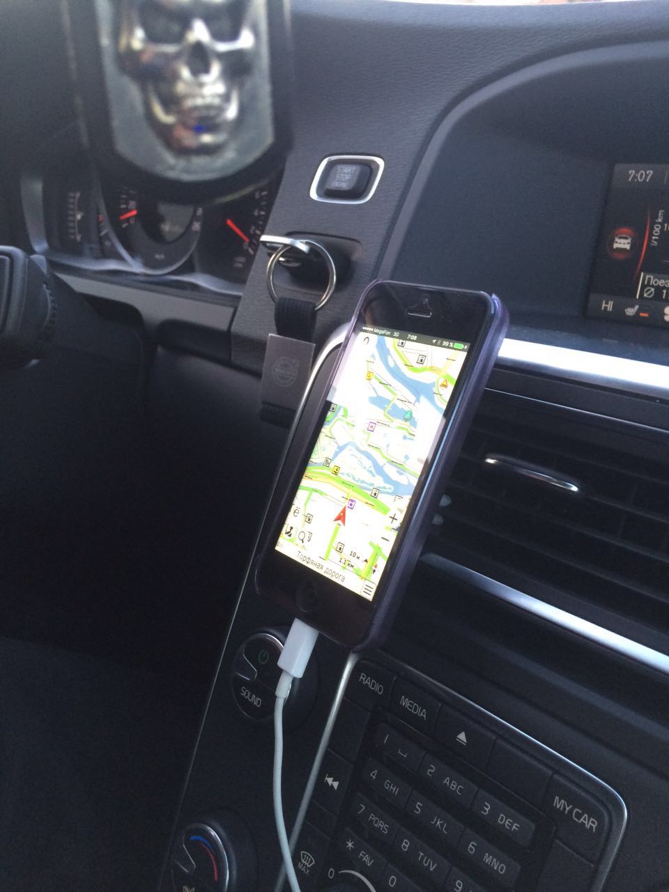

Касательно же трактования понятия "колхоз"... Разное оно у всех, лишний раз в этом убедился. Для примера. Держателей для телефона в Авто всего два, самих авто не два и дабы не перекидывать лишний раз, на быструю руку был сваргарен такой держатель (см. Фото). Как тебе такой колхоз?))) могу сфотать детальнее

Магнит?

Неа, Виталий. Колхоз голимый, но аккуратный))) Чехол для телеПона утащил у дочки, крепление на дефлектор от пахучки автомобильной, скотч двусторонний. Держит ай как крепкоvector-n писал(а):Магнит?

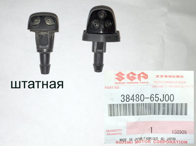

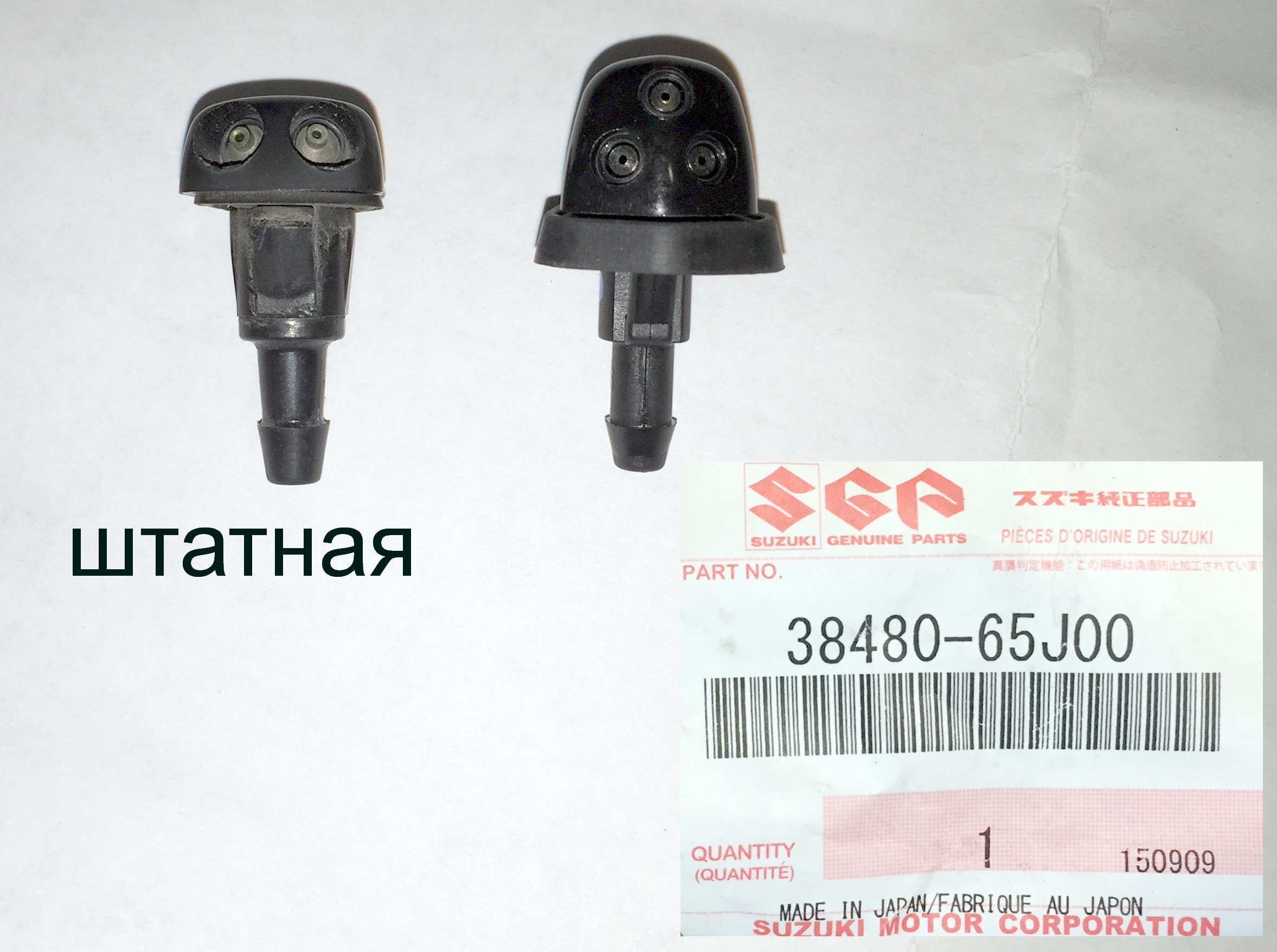

Доброго всем!
Воспользовавшись идеей г-на oasys (большой респект за нее
), решил установить себе трехструйные форсунки.
Давно уж руки чесались, но веерные не катят (проверенно многими), вот и решил "растроить раздвоенное"
Собственно, все на фото: сами т.с., "герои" репортажа, теперь - проблематика и решатика.

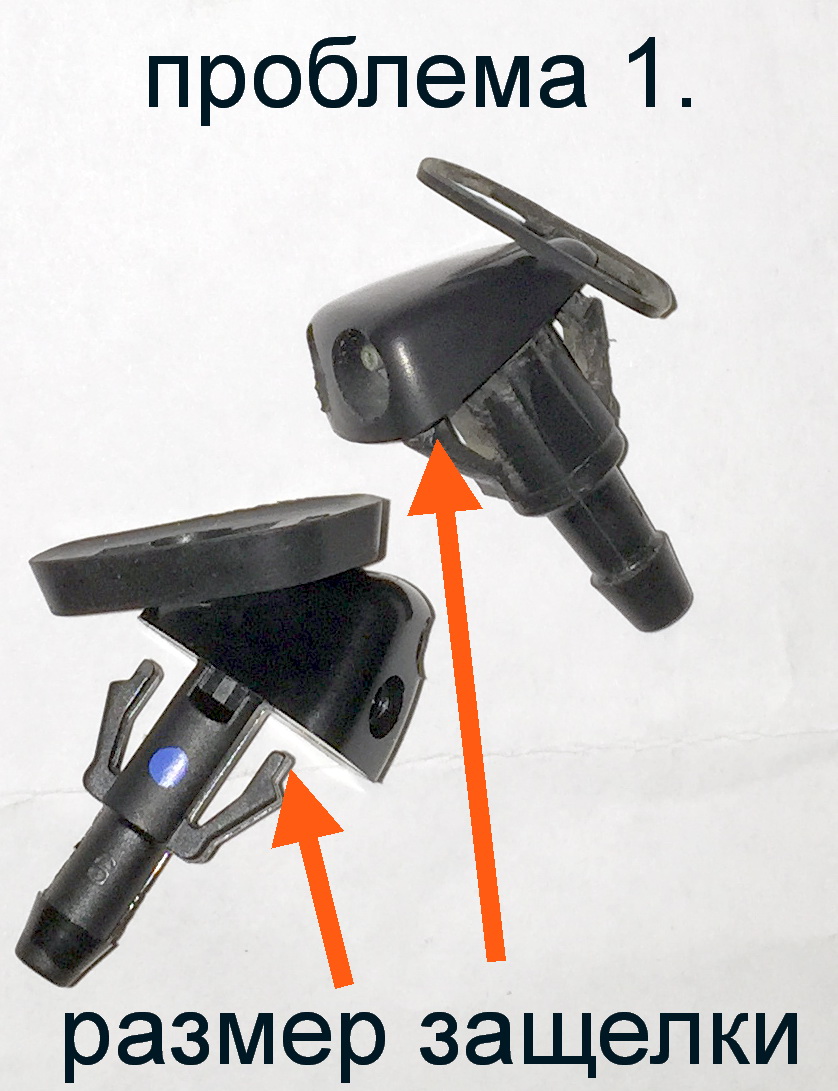

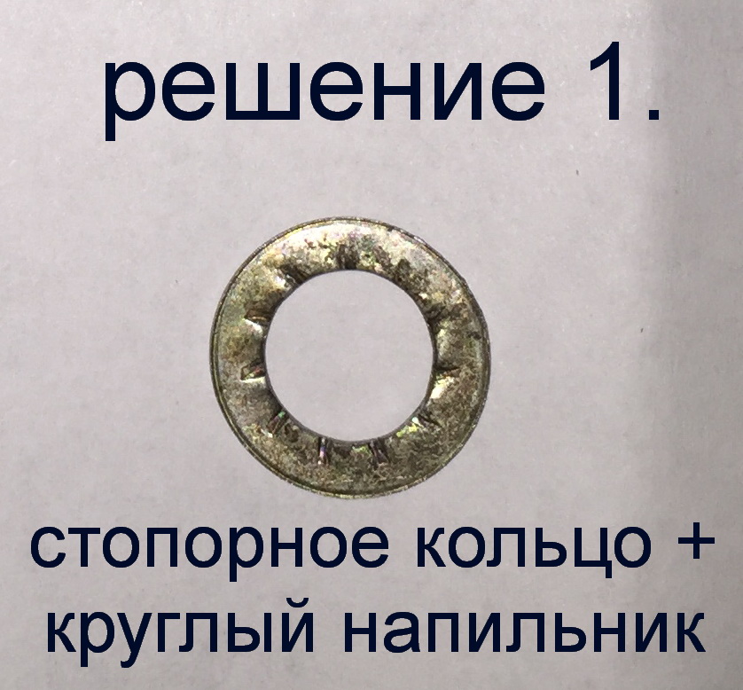

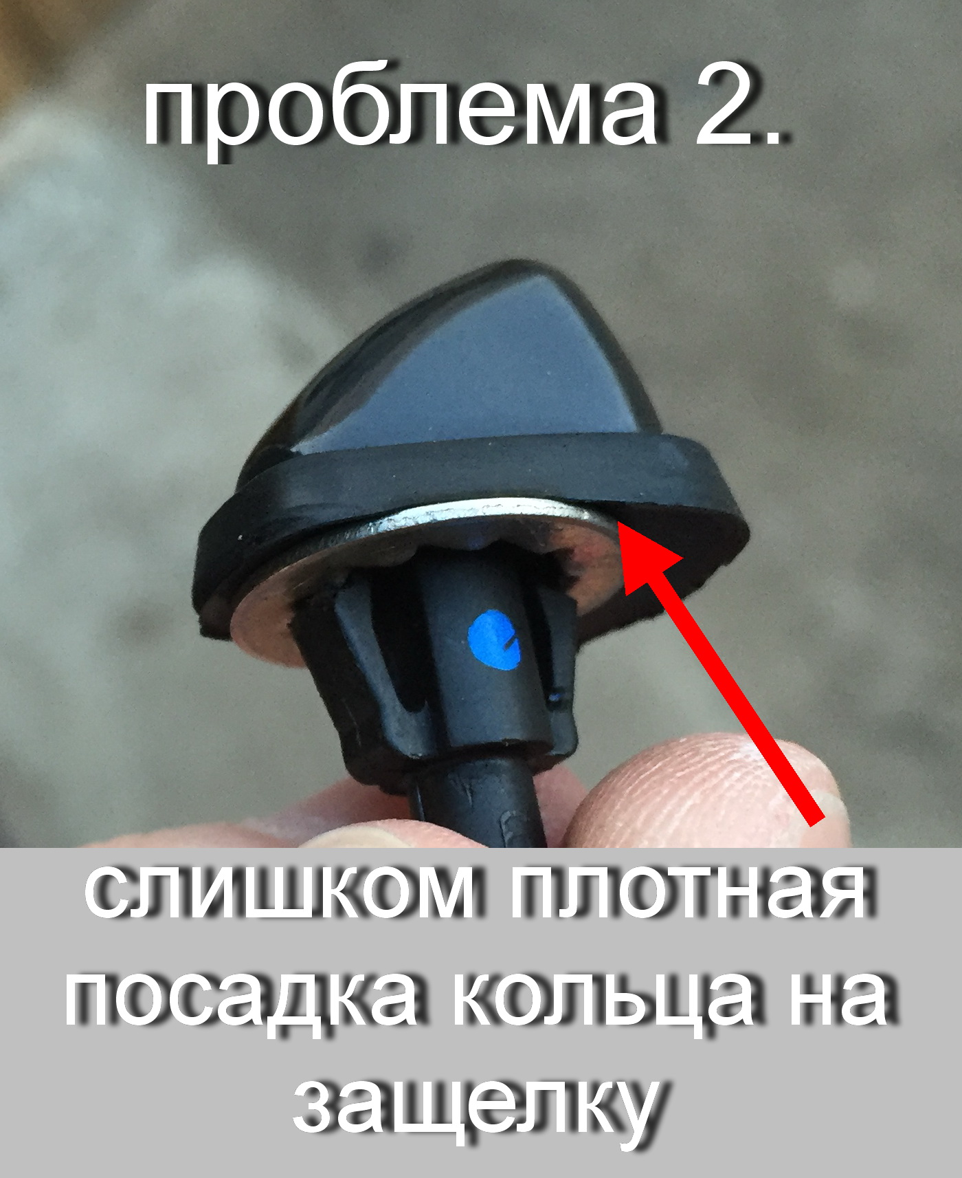

1. Способ крепления "...по совету друзей..."(с)
(Андрей,
) был избран: стопорное кольцо. Его слегка доработали напильником. Буквально, без кавычек.

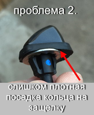

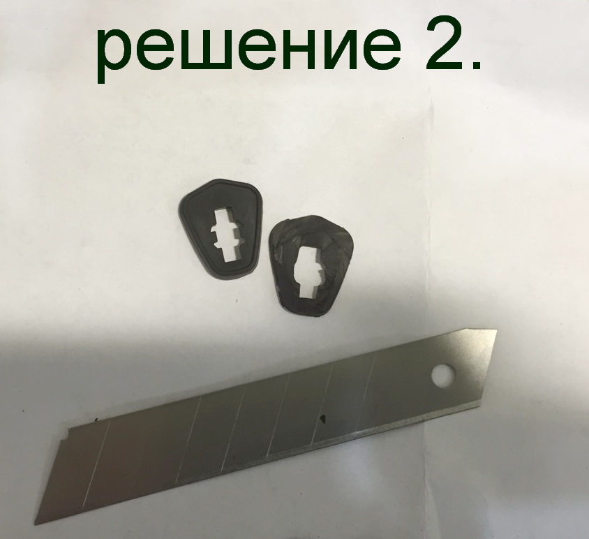

2. Однако, решение повлекло проблему "нумер дыва" - слишком плотная посадка не давала защелкнуть форсунку на капоте: Таблетки не помогли? Тогда - скальпель! Резаная сторона - к капоту. Внешне все - штатно и очень надежно.
Регулировка очень точная, посадка дюз оптимальная- вращаются с трудом, фиксация хорошая.
Работают -
Всем - удачи!

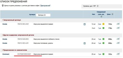

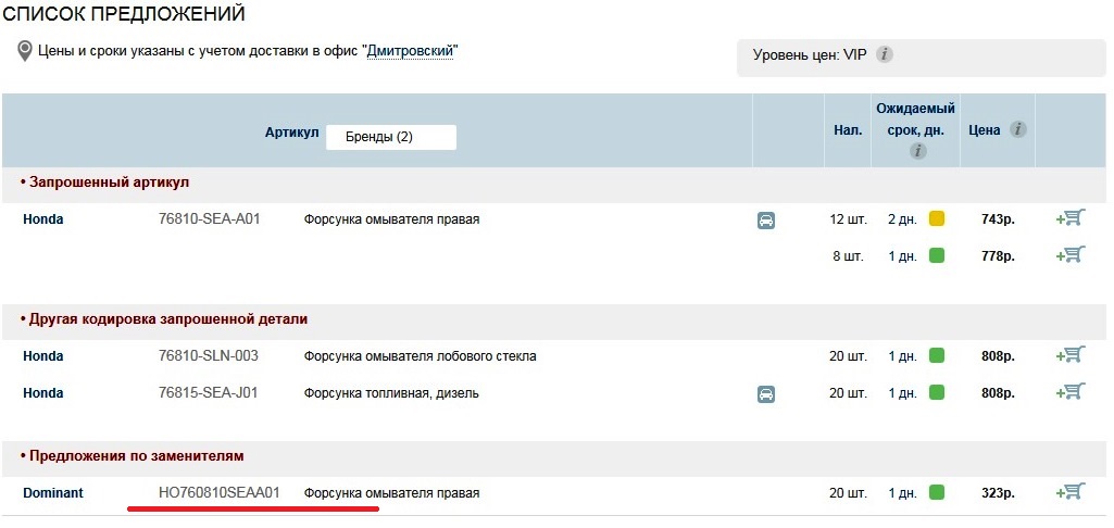

Решил и я попробовать веерные форсунки, заказал не оригинальные Dominant - HO760810SEAA01, что являются заменителем от известной всем Honda...
Категорически не советую! Не тратьте время и деньги на это го*но!
