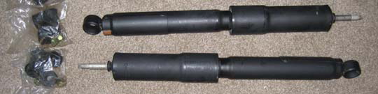

Приветствую, Stas_l и все уважаемое сообщество!
Сводка с фронтов такова: Влад и Артур обещали изловить в Питере Паджеро 3 с амортами от Крузера (по их словам-от 80), все расспросить, сфотографировать и мне (и всем) продемонстрировать.
Не буду приводить здесь всю обширную мою переписку с Владом по этой теме, дабы не утомлять. Результат-письмо от Влада в вс.20.01.13:
"Доброго здравия .Я через сервис знакомого заказал эти амортики.амортики задние от крузера 80-ки.Заказал только в пятницу,дабы не было подделок.Эти амортики стоят в мосту .а там всегда они мягче ,чем амортики в рычагах.К понедельнику обещались подтянуть.Чел на этих амортиках доволен.грит ,что изменений ни каких не делал.Однозначно лучше стоковых,но в процентах на сколько сказать не смог."
Делаю вывод: скоро придут! Поставлю-сразу отпишусь, обесчаю!
Всем удачи.
Я эту тему не позабыл, не позабросил. "Ведь если я чего решил - то выпью обязательно!.."(с)Stas_l писал(а):....Вопрос по апортам от крузака 80. Поставил их в итоге кто нибудь или нет???? А передние от крузака подойдут или нет? Имеет этот котель право жить или нет????
Всем удачи.

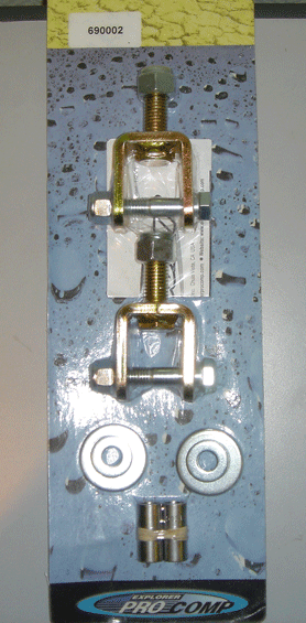

Владельцам Четвёрок к размышлению.......
http://www.off-road-diskont.ru/show_goo ... dtov=10702

Re: Вариант решения проблемы жесткости подвески
Там же на сайте все написано для чего сей девайся. Но я так полагаю, что это для совсем отчаянных лифтеровСвят писал(а):Владельцам Четвёрок к размышлению.......http://www.off-road-diskont.ru/show_goo ... dtov=10702

Ну да. Тут парни *уже точили солдатики*, так мож и кому-то пригодится такой вариантStas_l писал(а): Там же на сайте все написано для чего сей девайся. Но я так полагаю, что это для совсем отчаянных лифтеров![]()

Не, парниСвят писал(а):Ну да. Тут парни *уже точили солдатики*, так мож и кому-то пригодится такой вариант
Сейчас "без солдатиков" попробуем аморты от Крузера впихнуть.

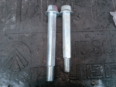

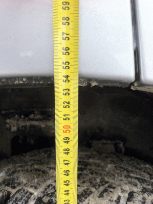

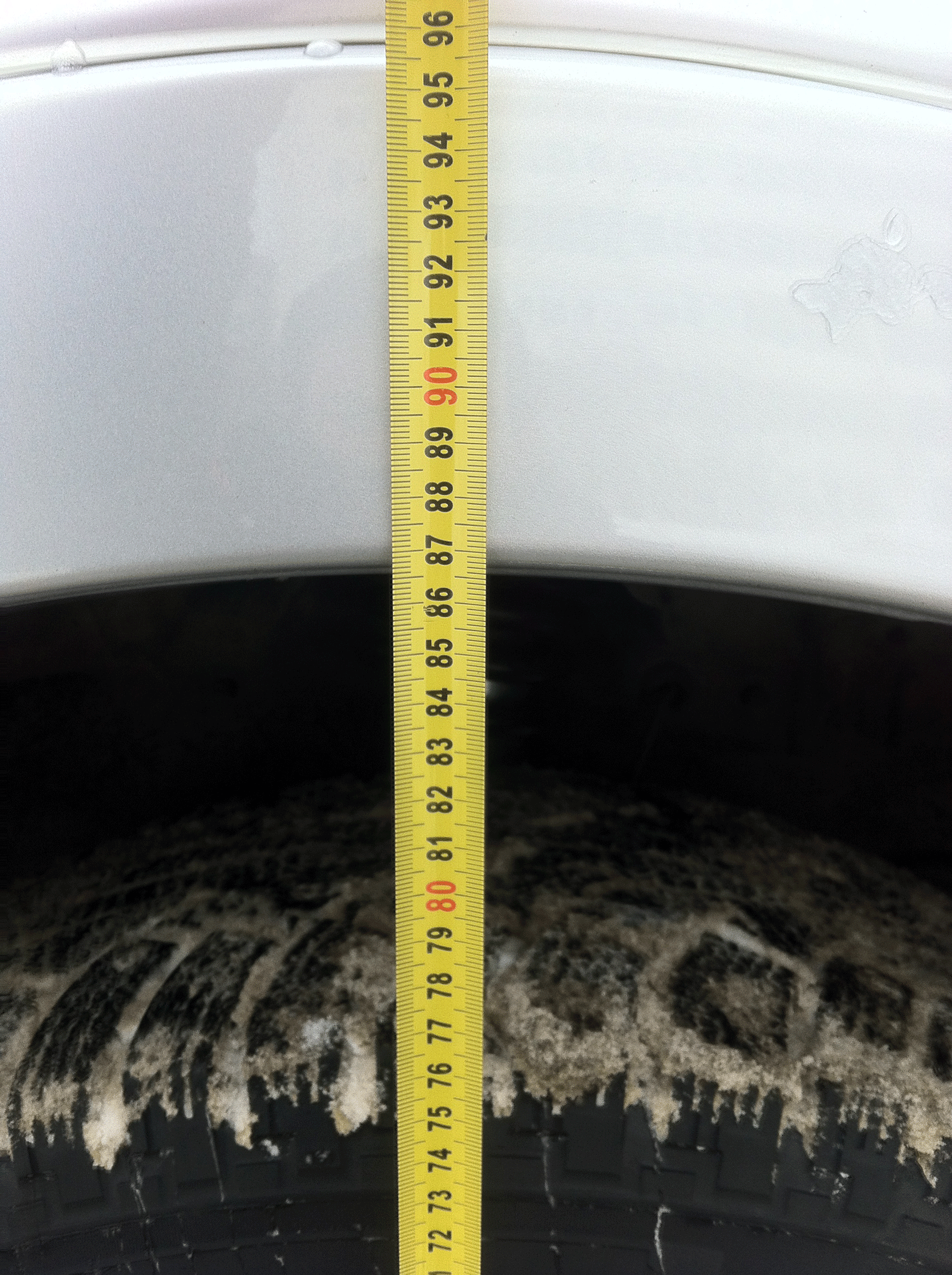

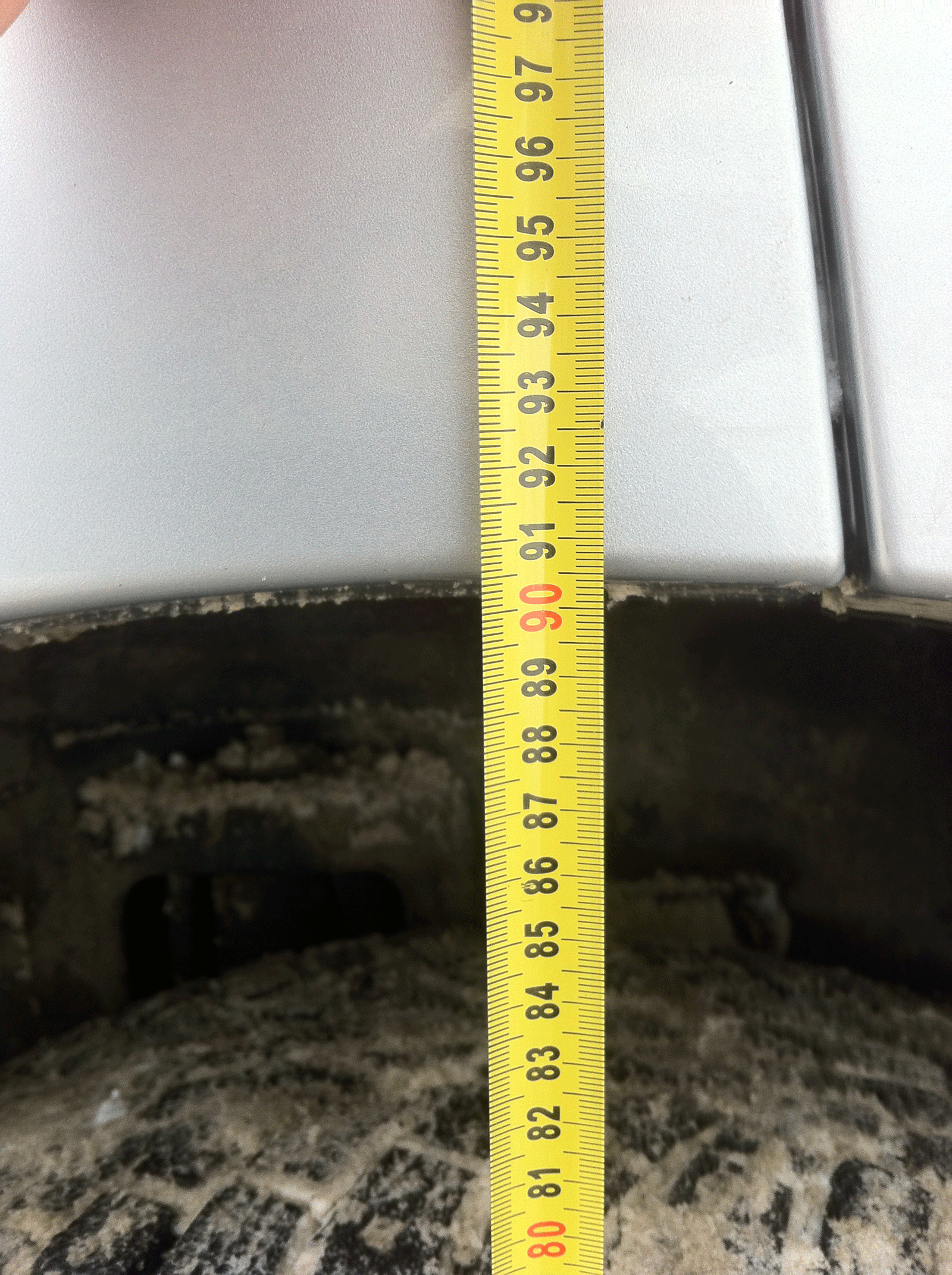

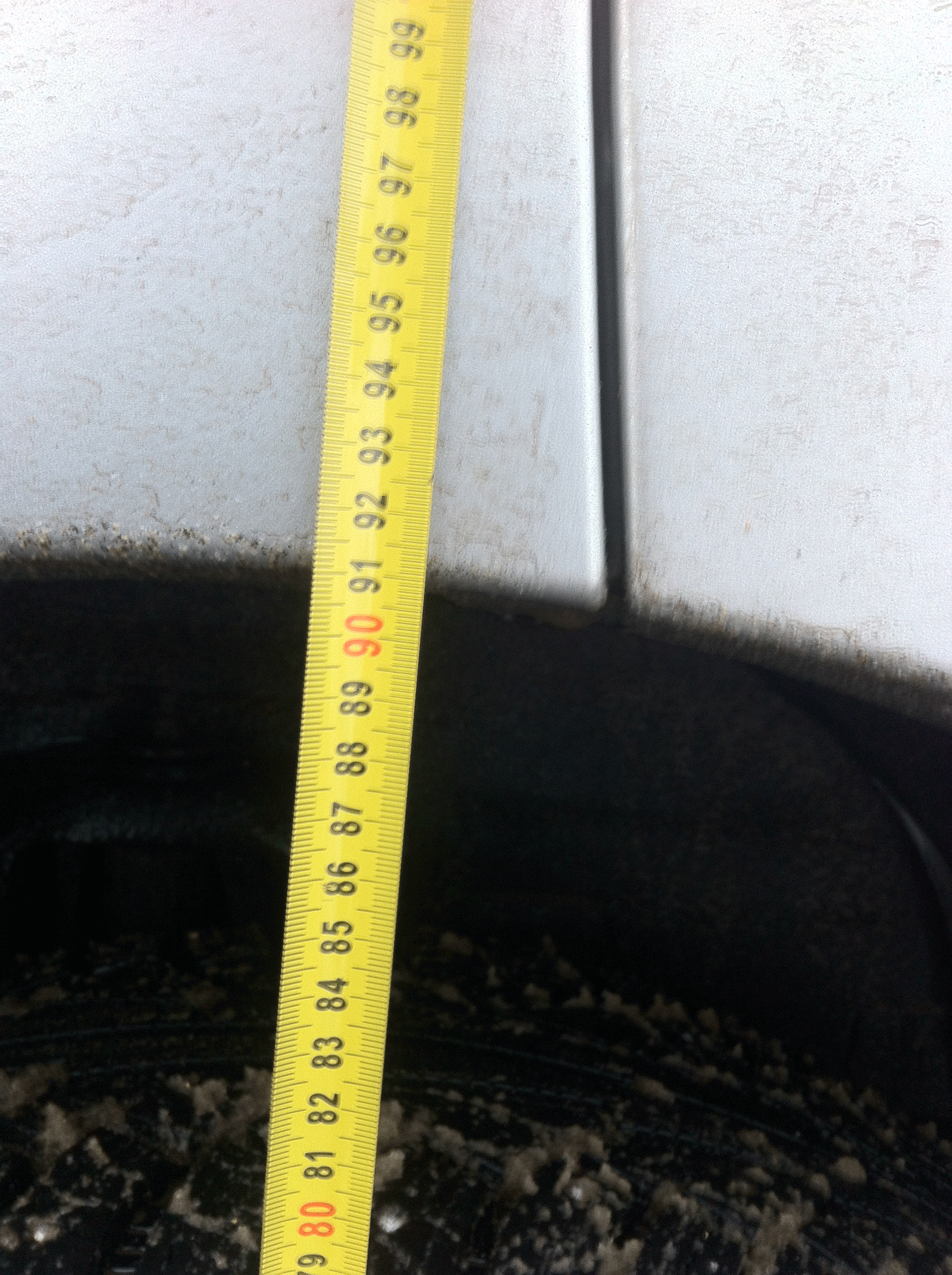

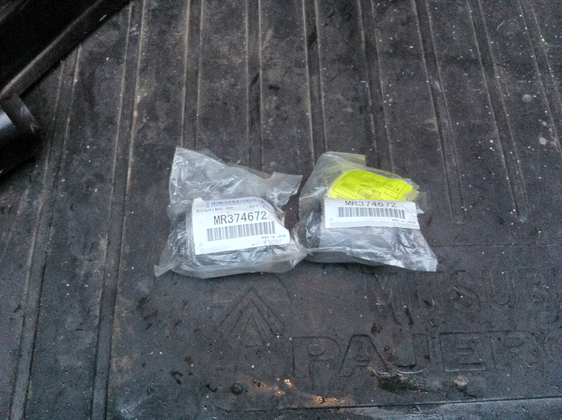

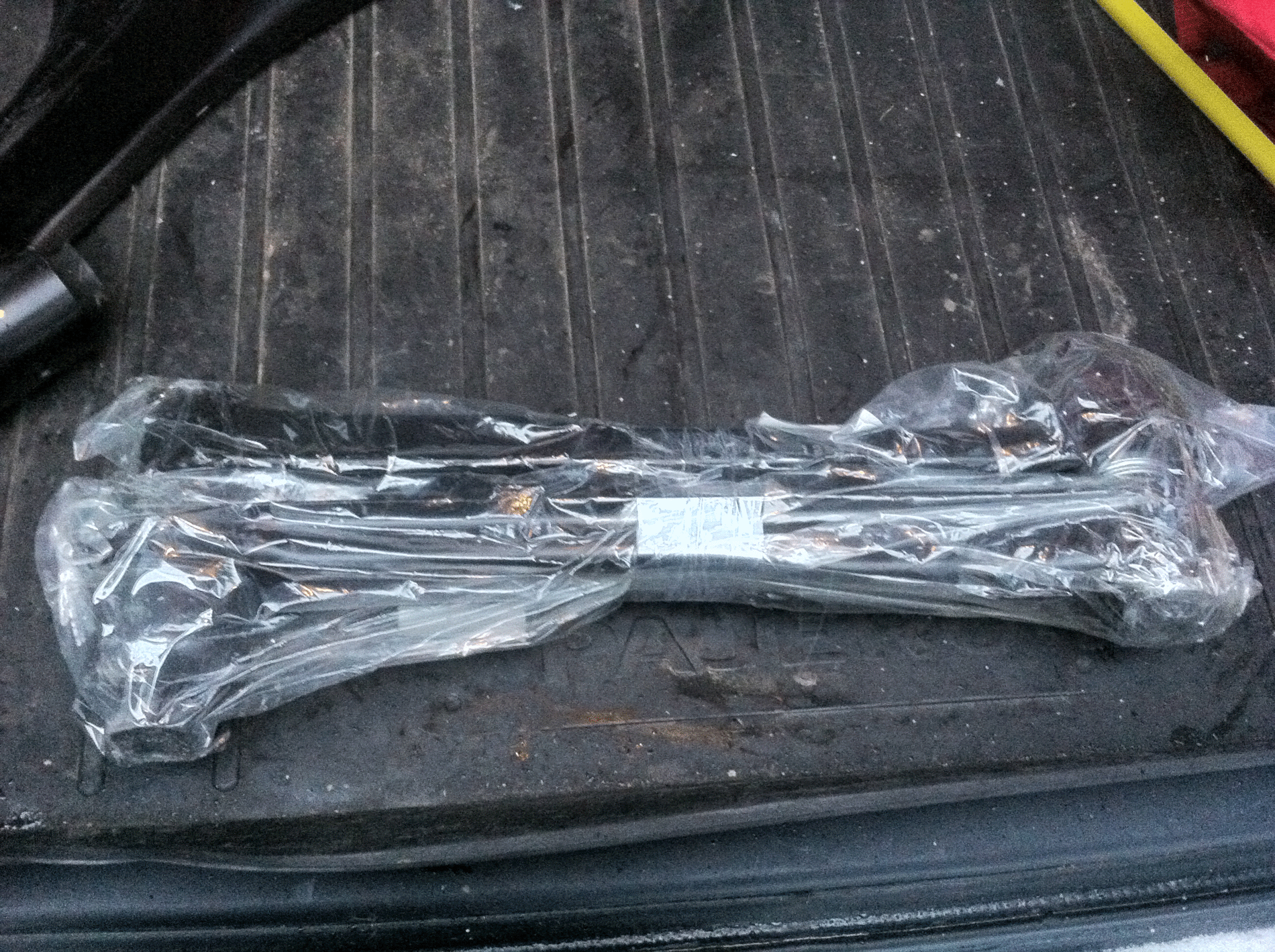

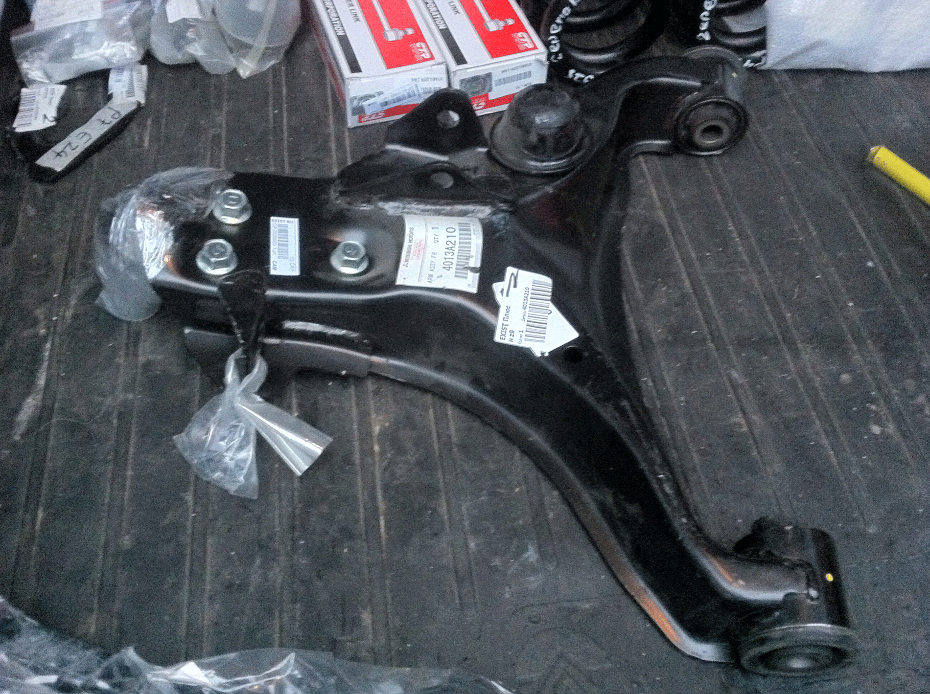

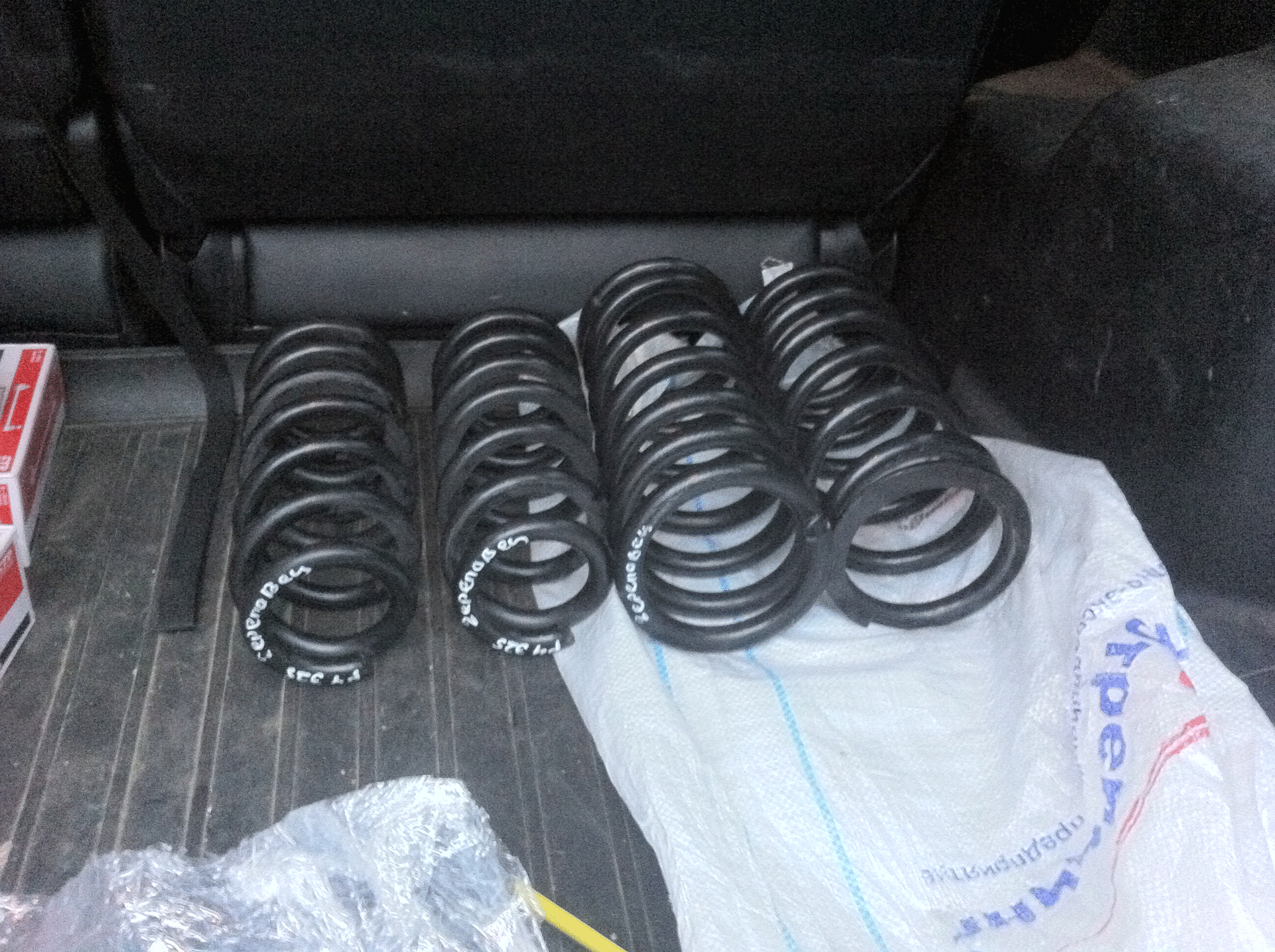

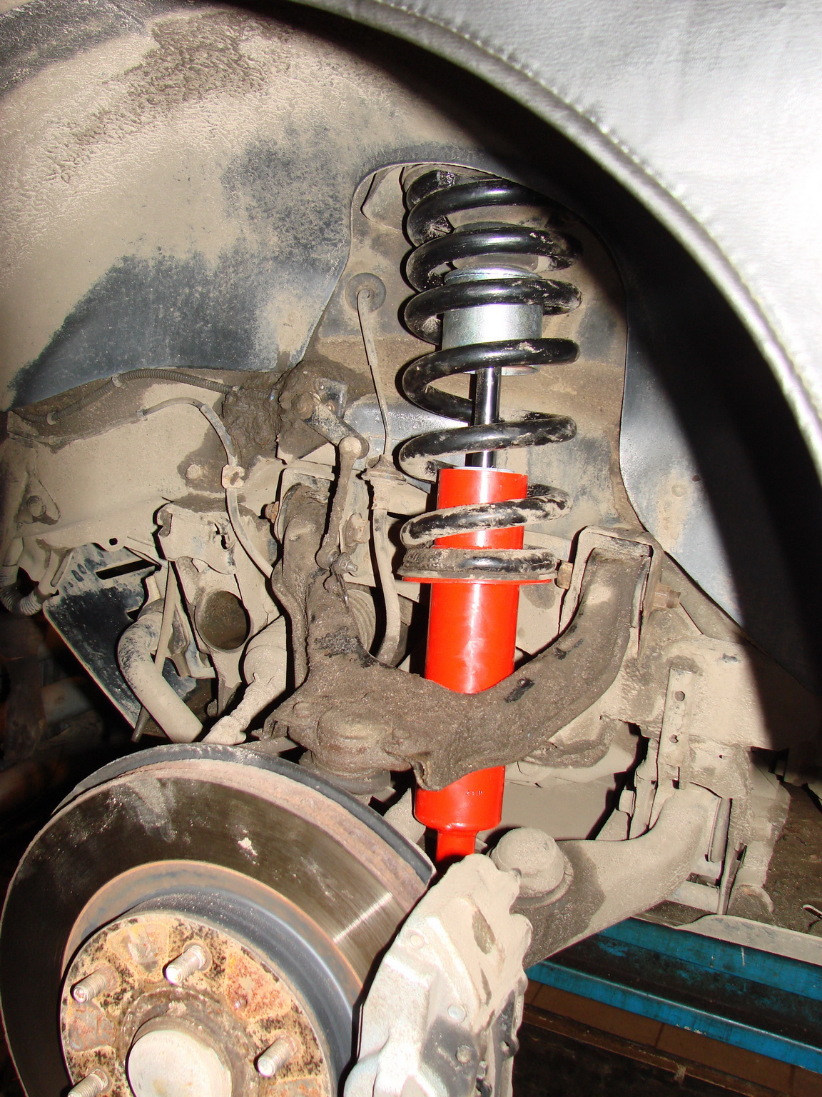

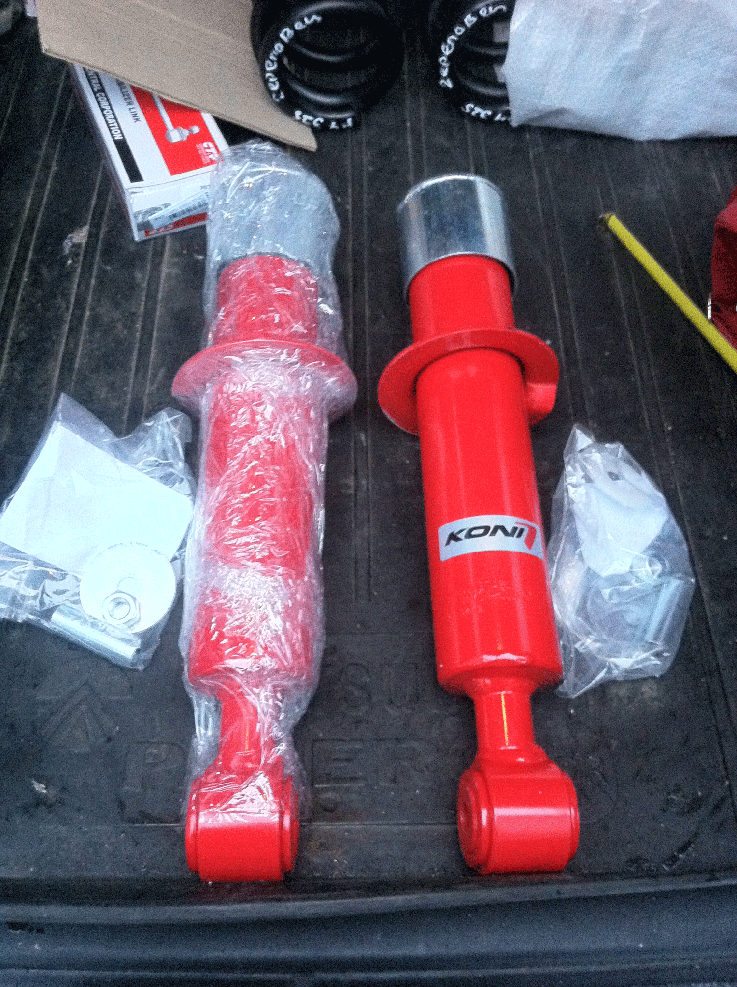

Итак начнем!!!!

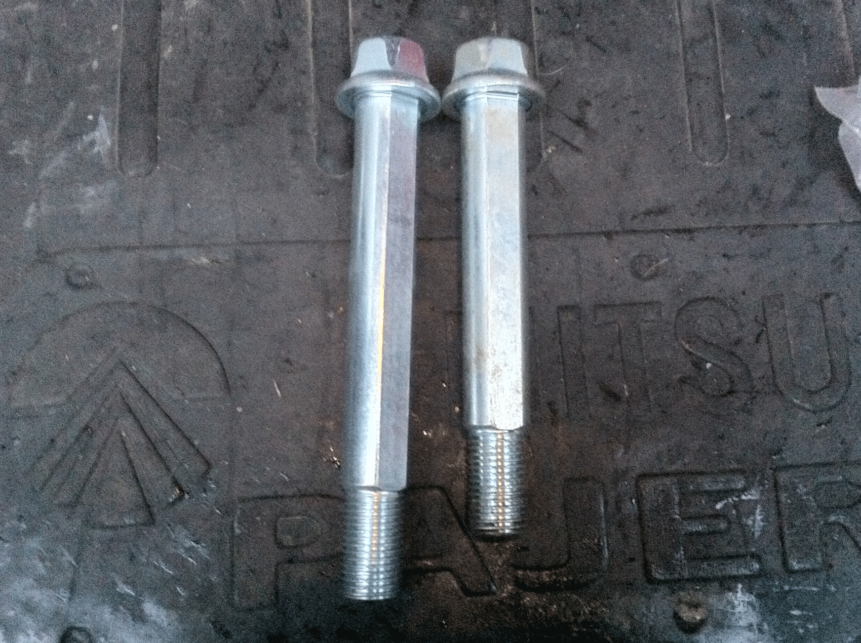

Развальные болты не пошли не прикаких уговорах

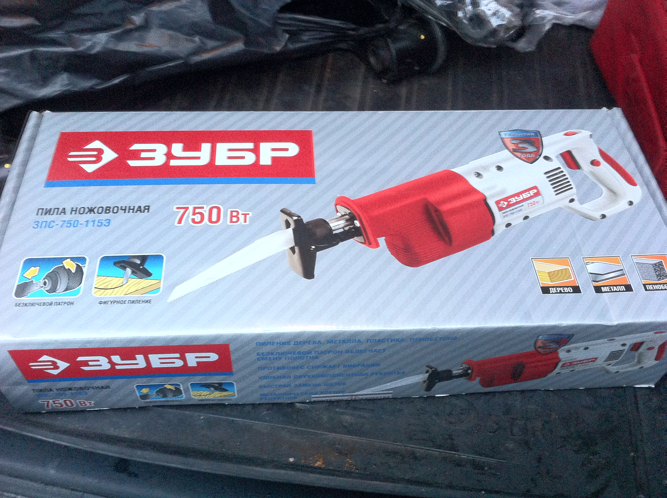

Не перфоратор, не уговоры кувалдой, не проливка в течении месяца ведешкой и керосином не помогла.
Без результатов. Но я морально был готов к этому. Левый передний рычаг- в том году поменял болты, вышли без проблем еще тогда, но остальные не пошли. Забил так как развал был в норме. В итоге были дозаказаны:
нижний правый рычаг в сборе, задние развальные рычаги 2 шт, нижние салентблоки. Все оригинал. Хочу все сразу перебрать и забыть. Exist рулит, за два дня привезли.В четверг вечером заказал, сегодня в обед забрал. В понедельник машинка едет на сервис.
Итог перевооружения:
1. пружины от Влада-22000
2. передние кони(также через Влада)-примерно 19000 (точно не помню)
3. рычаг нижний правый-9462
4. рычаги задние развальные 2 шт-5063
5. салентблоки заднего рычага 2 шт-880
6. шаровые нижние опоры(тут лоханулся, заказал два, а теперь рычаг пришел с шаровой, ладно один про запас) 2шт.-3137
7. стойки стабилизатора задние 2 шт-612
8. опора амортизатора (комплект не оригинал) 2 шт-2703
9. прокладка пружины (задние) 2 шт-876
10. болты с гайками для крепления шаровых (на всякий случай, мало ли не пойдут) -1168
11. сабельная пила -3500
так же лопнуло крепление крыла (белая плостмаска) и крыло просело, образовалась щель, заказал два крепления -около 800р
итого:примерно 69215
12. Развальные болты и шайбы были куплены в том году еще.
вроде все указал
плюс работа примерно в 10000 выльется.
надеюсь оно того стоит
респект и Уважуха за помощь и советы всем, особенно Владу(на все письма отписался, телефон всегда брал) и vector-n за консультацию и личный опыт
Если будете в наших краях с удовольствием приму!!!!!!
немного фоток

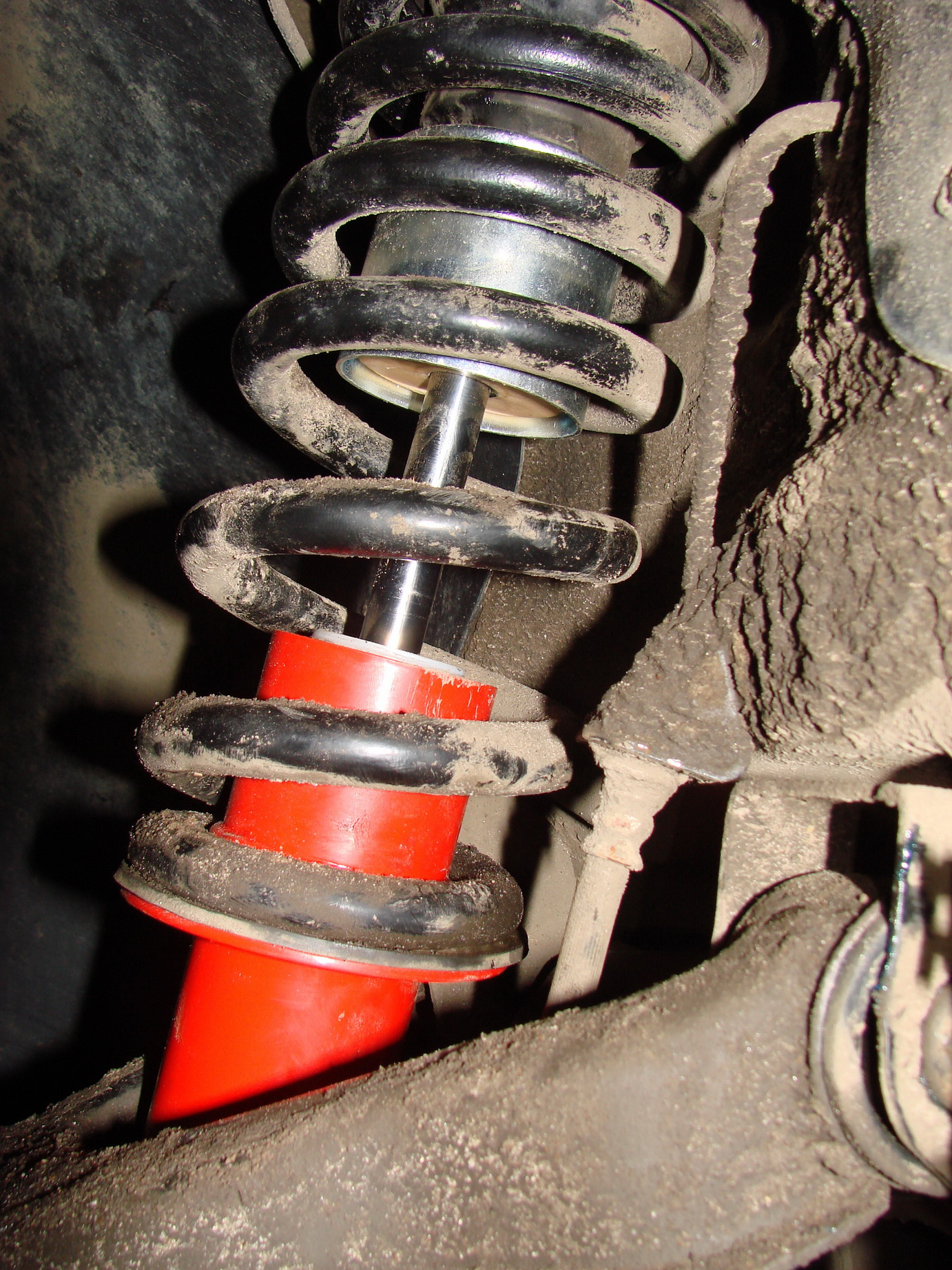

Stas_l
- Сообщения: 37
- Зарегистрирован: 20 янв 2013, 18:12
- Двигатель:: Дизель
- Откуда: Череповец
- Поблагодарили: 6 раз

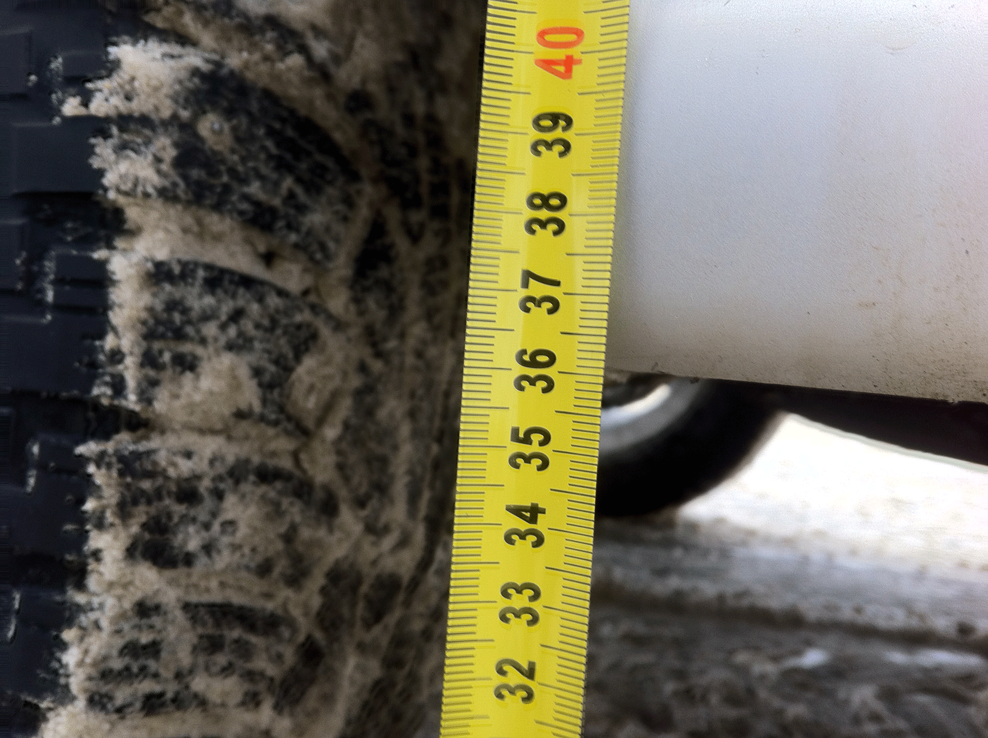

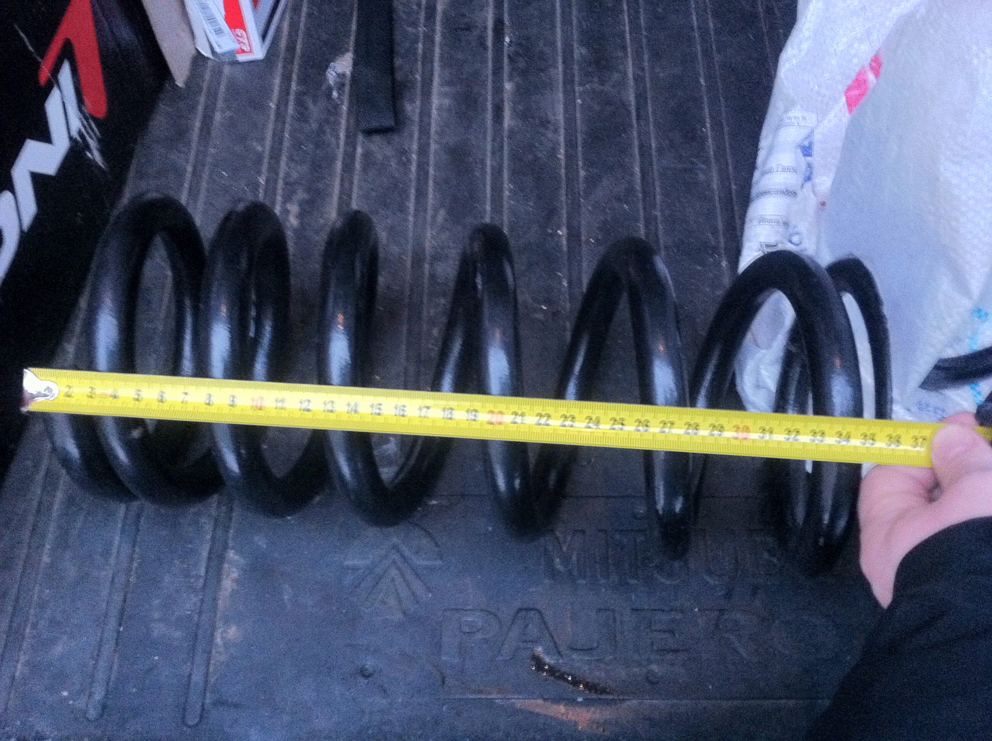

Продолжение

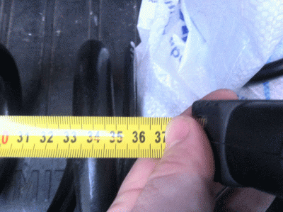

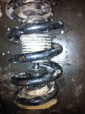

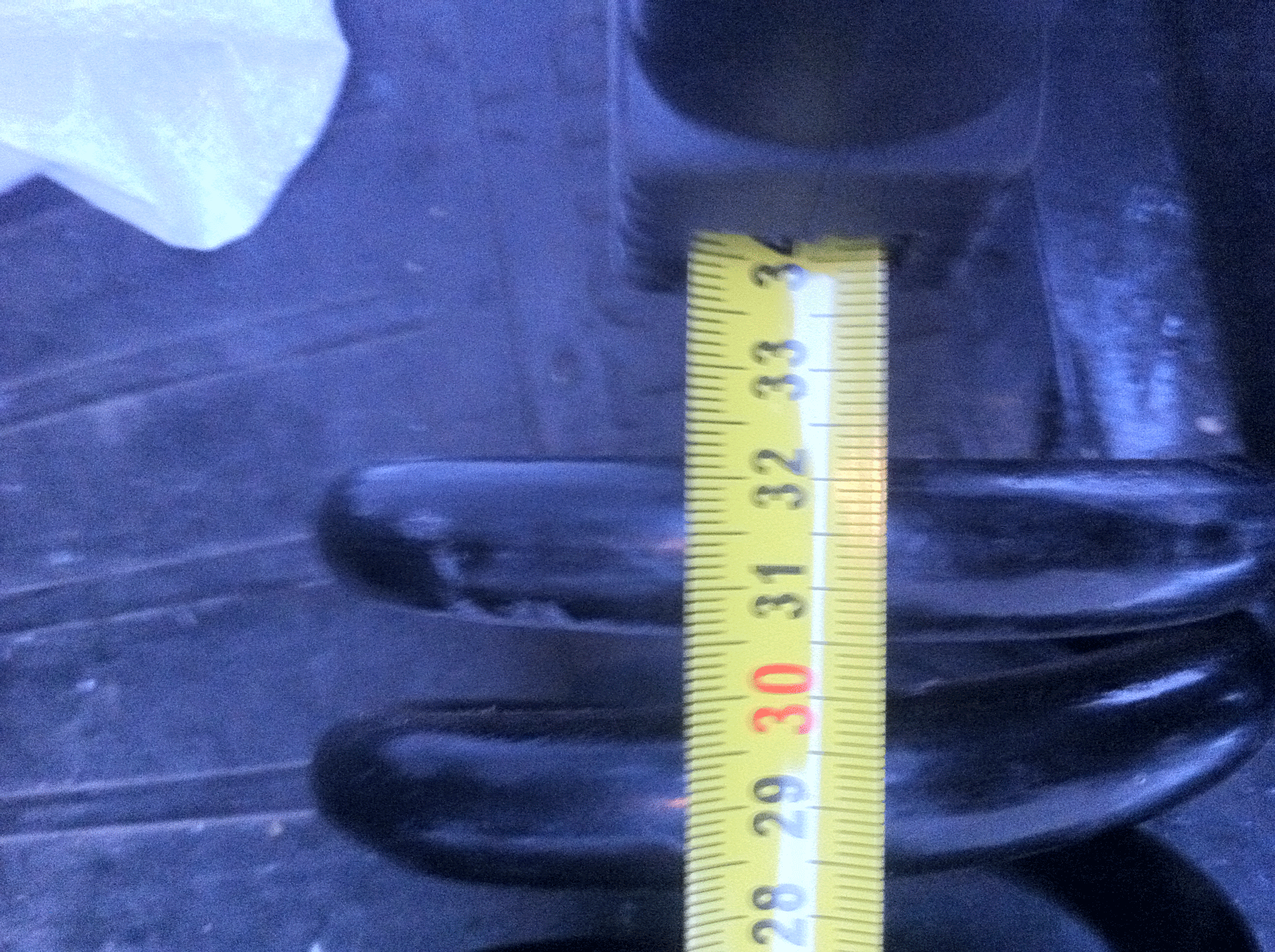

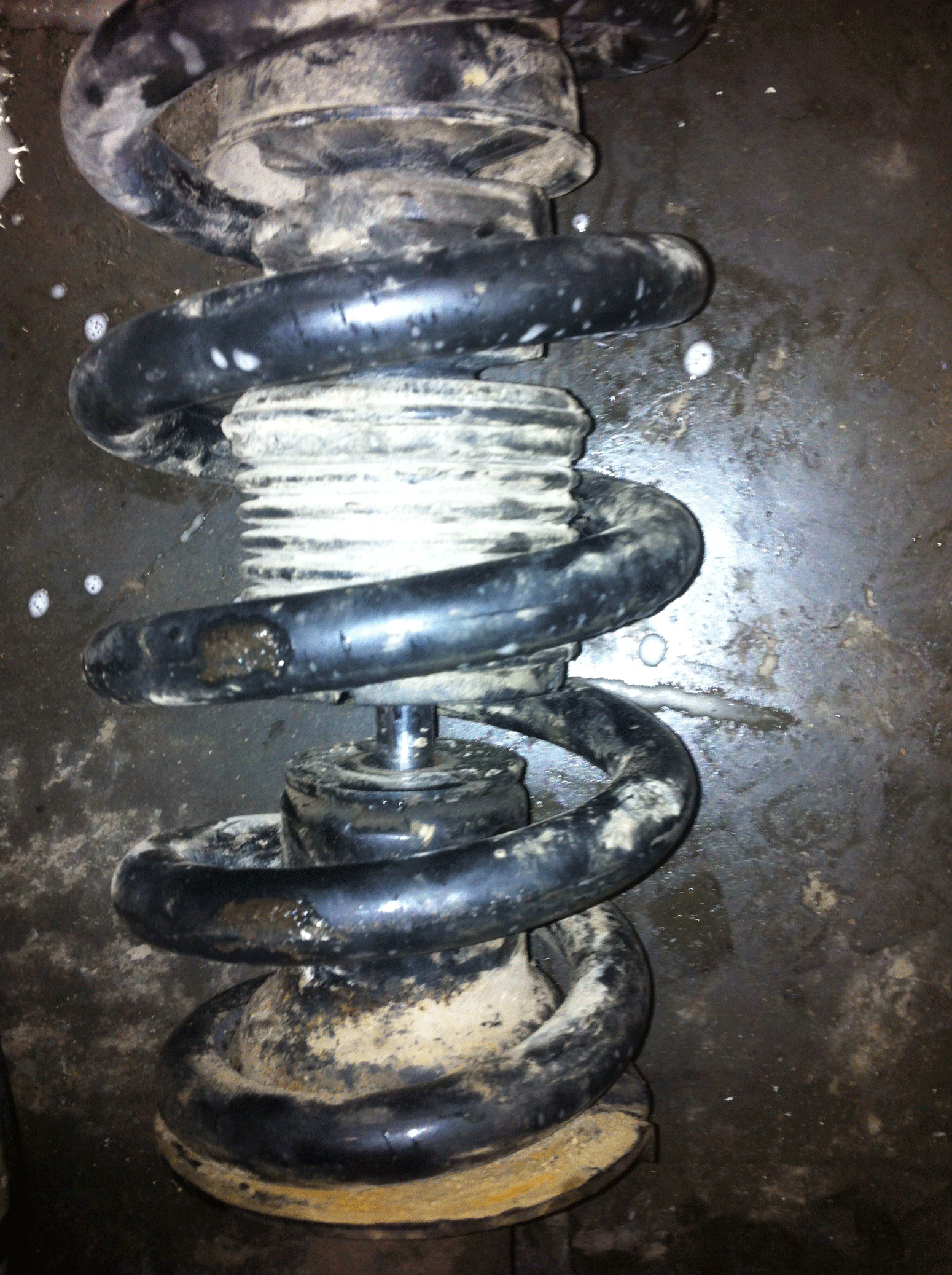

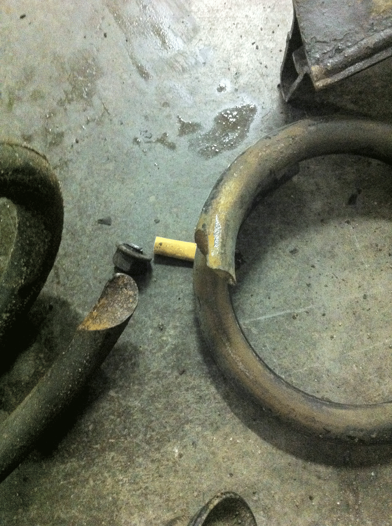

Сегодня с 10 до 20 воевали над подвеской. Итог работы одна пружин аоказалась сломана
как я ездил???? Машина не просела на одну сторону. Я в шоке

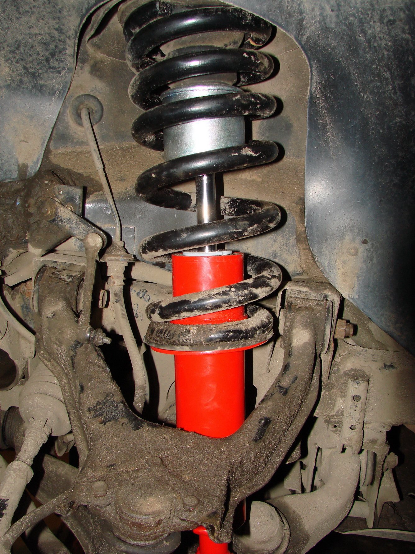

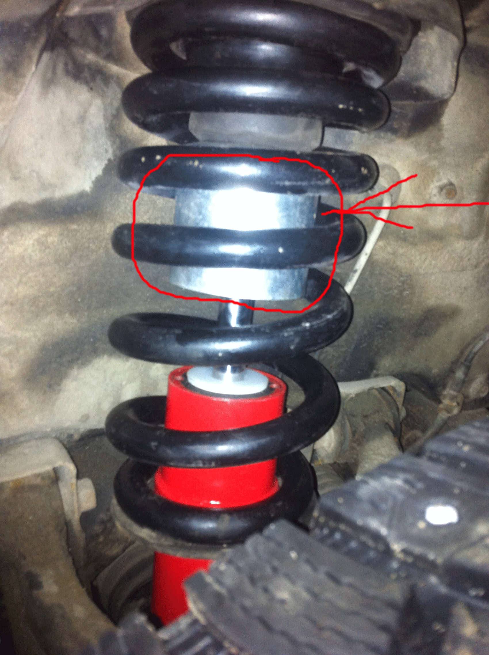

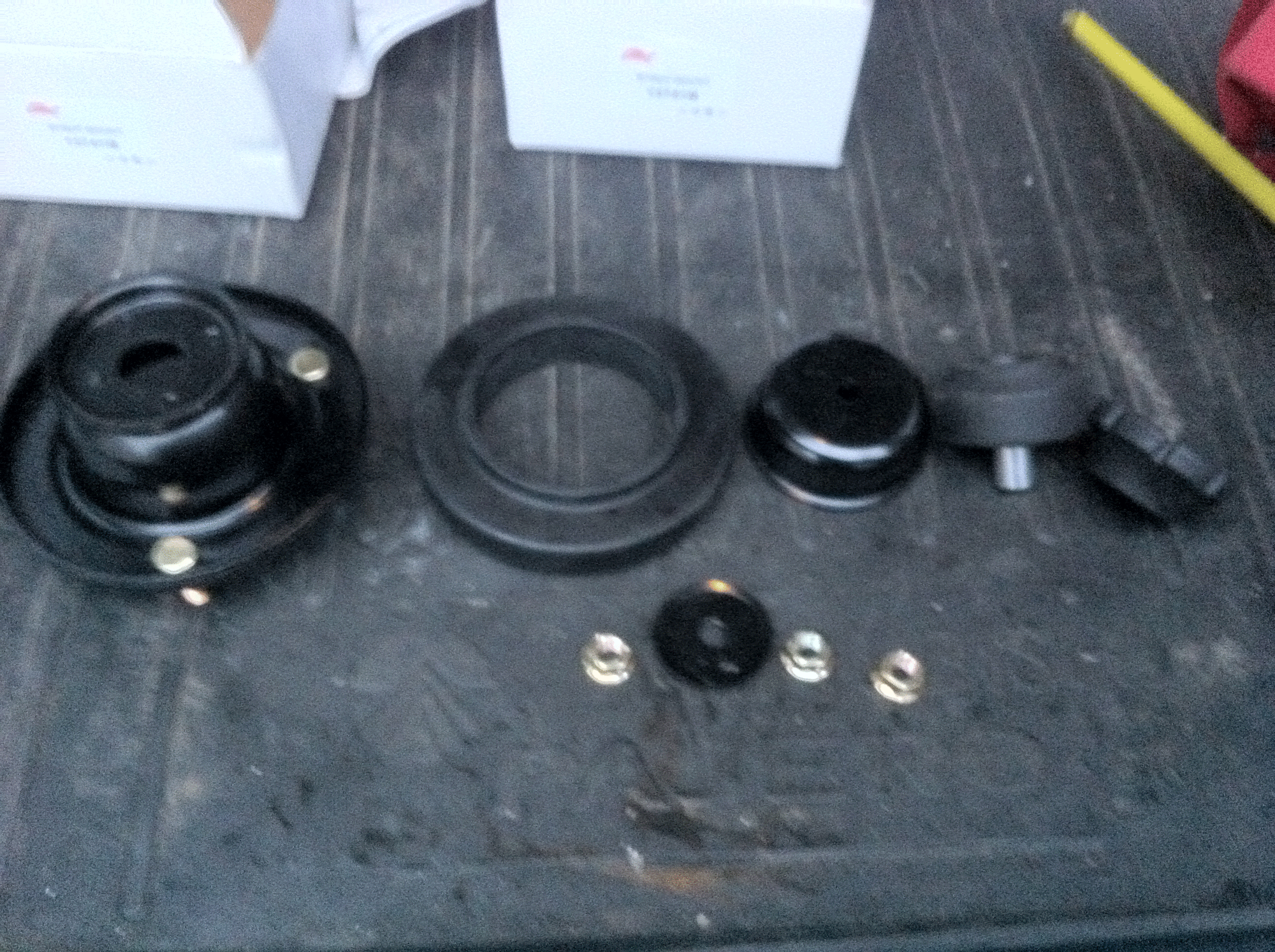

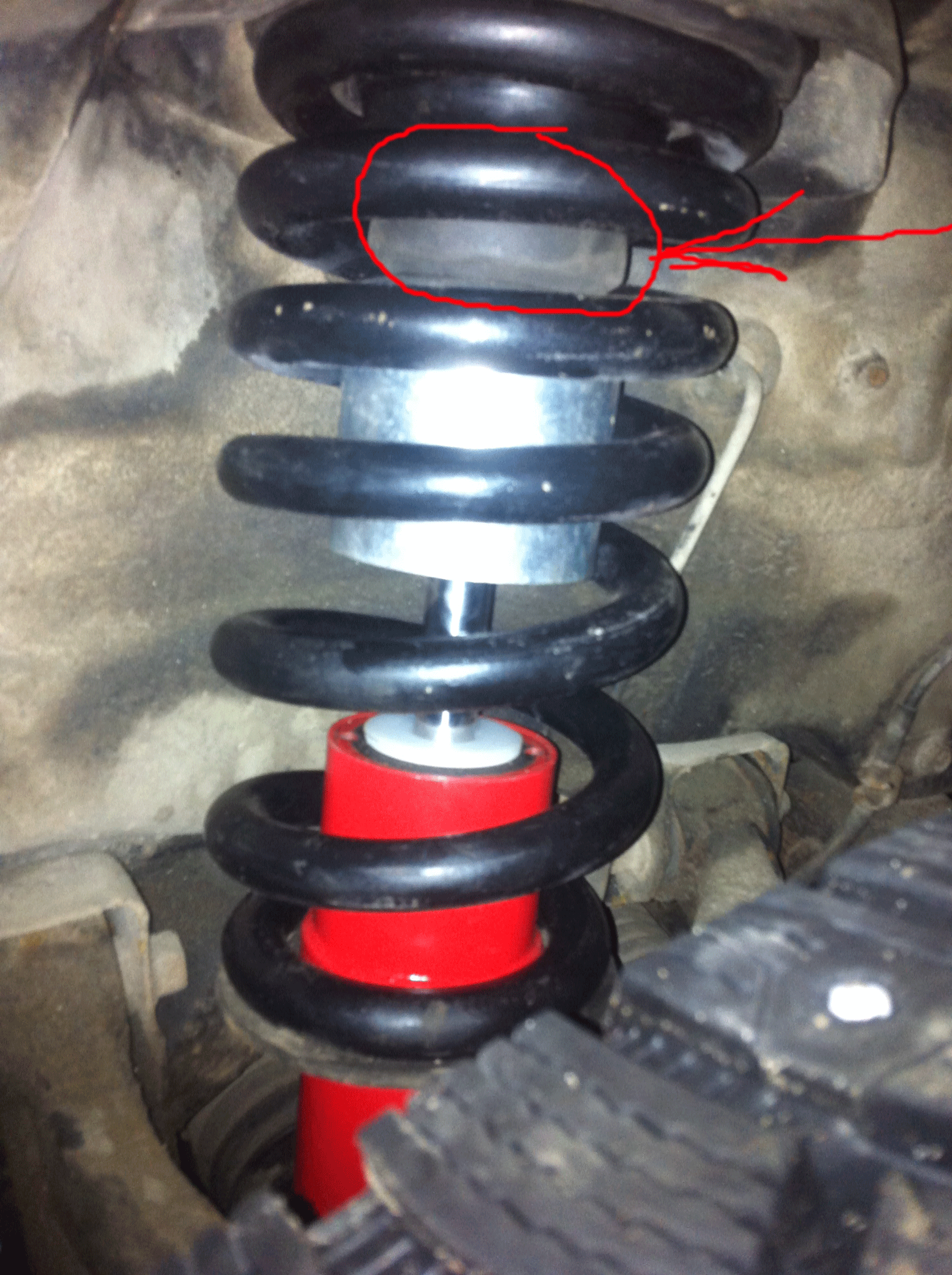

после установки смущает свободный ход амика, сомнения, что в сервисе неправильно собрали. Нужна помощь
а это стандартный, ребристый, это пыльник, он гибкий, но на кони не налазит
будем решать, Владу фотки скинул. есть предположение что стандартный отбойник надо снять, но надо проверять
и оставить только тот который шел с амиком

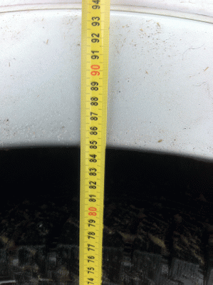

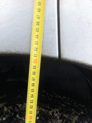

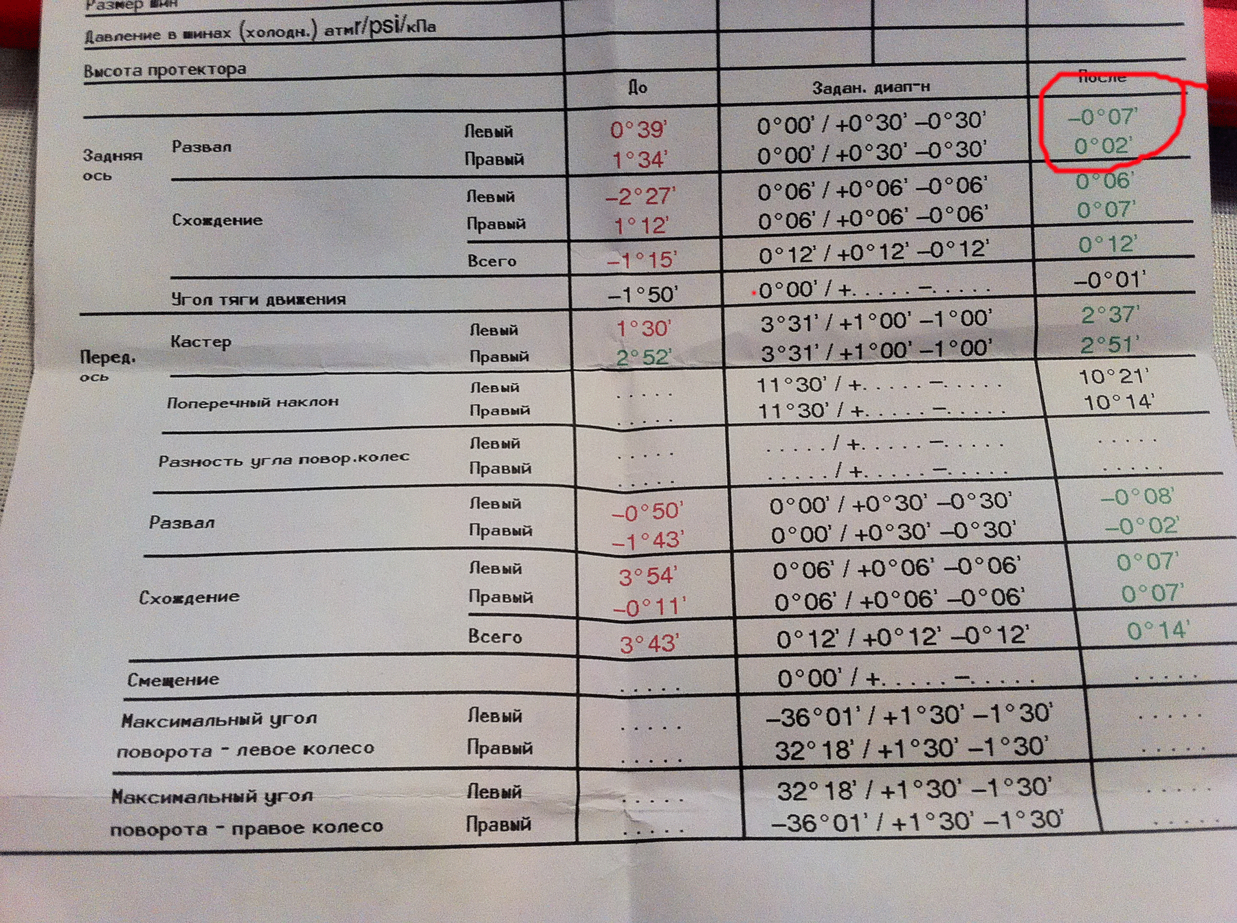

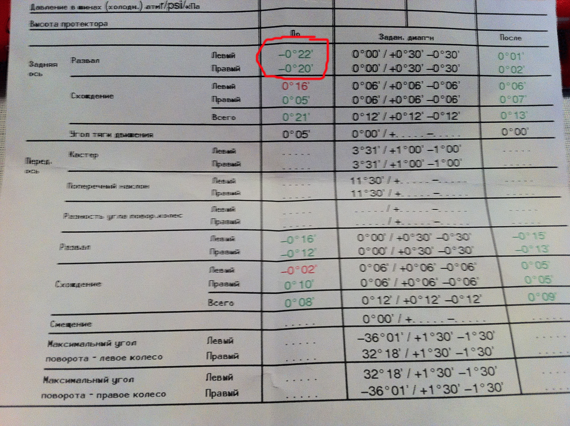

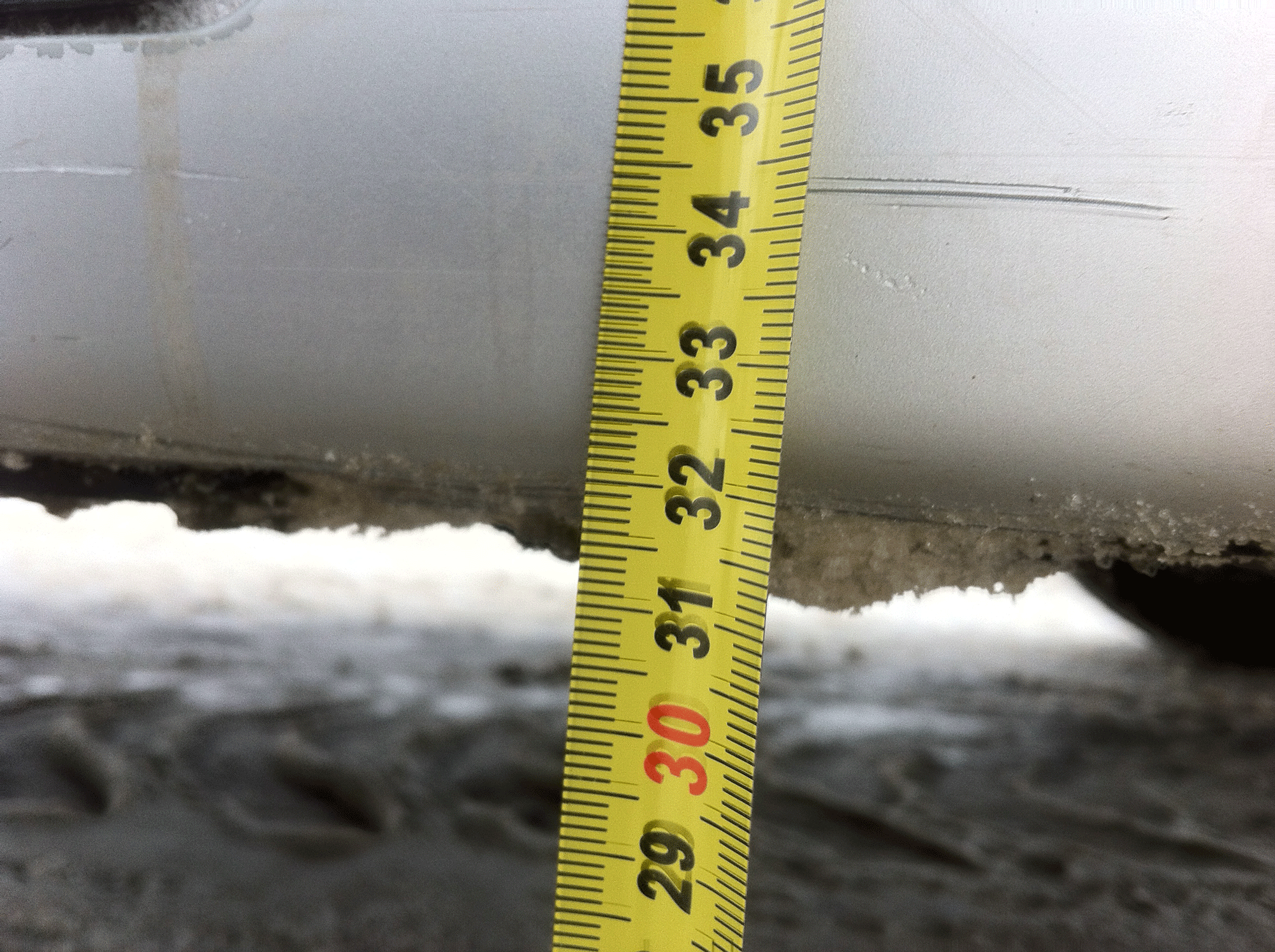

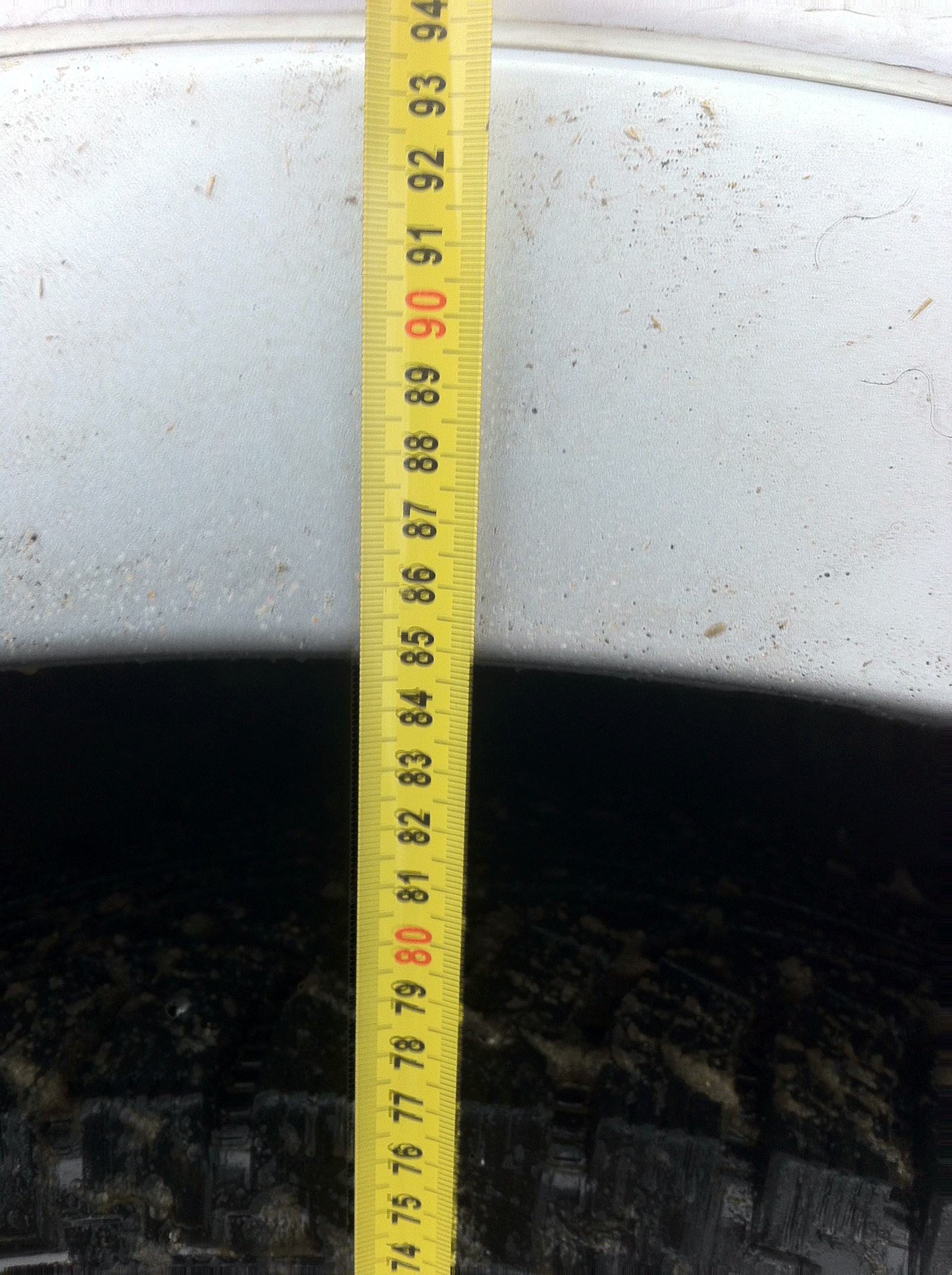

Теперь о первых впечатлениях. Машинка поднялась, причем ощутимо

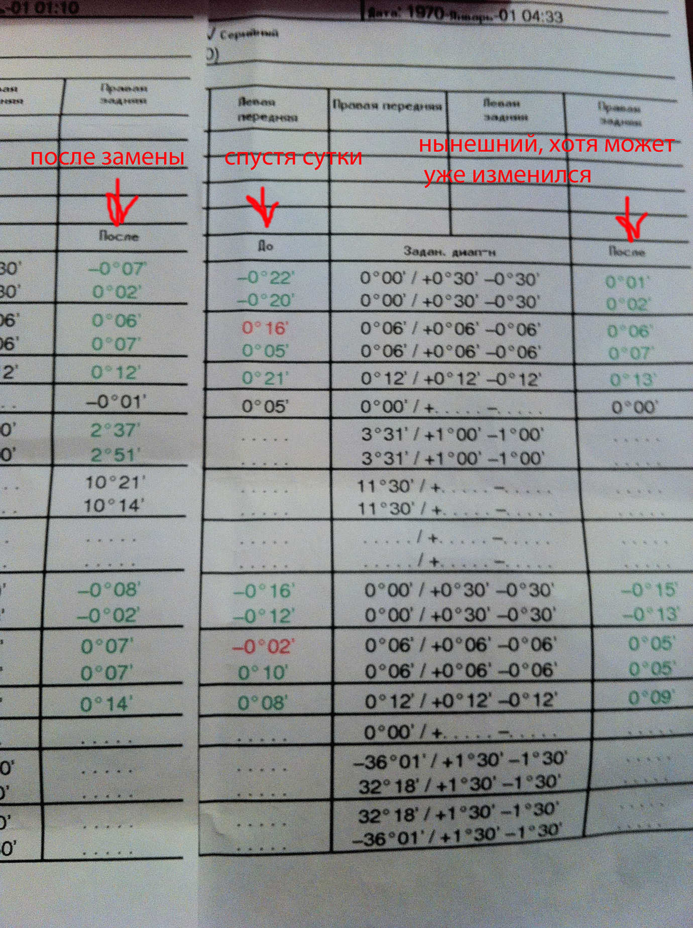

. может из-за того что машинке уже 6 лет. Кстати, сход развал всё в зелёном.
По управляемости пока не понял, проехал 2 км от сервиса до дома.
По мягкости на меленькой скорости до 40, все так же. Но на более высокой ощутимо мягче
Пока в принципе всё. дальнейшая обкатка покажет что к чему. Да и задние амы штатные. Жду результатов vektora
с экспериментами по заду.
Сервис взял за работу 16000т. (замена рычагов, левой нижней шаровой, задних стоек стабилизаторов, пружин и передних амов, и конечно сход-развал )
Вообщем первые впечатления на 5+
Если у кого есть мысли по свободному ходу, буду рад за помощь.

По амортам:
-передним, у меня так: Фотографировал, по-моему, когда подвеска была "распущена"-на подъемнике, авто висит на порогах. Ход их не измерял, но ездил по всяким буеракам-чтоб пробивало не замечал.
-задним: направил мне Влад вот такие штуки:TOKICO 48531-60540 Они от Крузера мостового, Влад утверждает-панацея. Хочется верить. Получу-промеряю, сравню со штатными во всех положениях и буду ставить. Однако, "без колхоза"-как обещал Влад, не выйдет - нет у них в ухе сайлента. Опять втулки-шайбочки...
Насчет твоего замечания о большей мягкости на большей скорости-100% согласен, у меня тот-же эффект. Ходом даже маленьких (самых остромерзких
) валяющихся полисменов значительно лучше проходить, чем медленно.
Прикатаешь немного пружины, осядет все на места (пару сотен пробежишь когда) - отпишись, как что.
Как и обещал фото:
высота сзади от земли до порога
высота спереди от земли до порога
высота от оси до арки спереди
высота от земли до арки спереди
высота от оси до арки сзади
высота от земли до арки сзади
вроде пока все
Еще раз выражаю благодарность всем кто участвовал в обсуждении темы.
Особая благодарность vector-n и Владу.
Сейчас немного покатаюсь. На этой недели наверно поеду в Ярославль. Так после поездки отпишусь ,что да как.
Всем удачи

Приветствую.
Сегодня ездил в сторону Ярославля (до Данилова). Проехал 400 км. Ездил через Пошехонье, если кто ездил то меня прекрасно поймут. Да не посвященных - дорога мягко сказать г..вно.
Бетонка+растрескавшейся асфальт+выбоины+провалы+изобилие поворотов. Новая подвеска работает на твердую 4 . Всю дорогу скорость 120-140, раньше на этой скорости всю дорогу ощущал пятой точкой, салон дребезжал как погремушка, при проезде провалов, все что в багажнике подлетало до потолка (почти), едешь и думаешь когда же она кончиться. Сегодня был приятно удивлен.
Комфортно, сссссука
. Не так, чтобы совсем не чувствуешь дороги, но все равно намного, НАМНОГО лучше чем просевший сток (про новый сток не знаю, машину брал Б/У).
Когда ехал обратно (наверно уже привык) захотелось чуть мягче.(Как же быстро привыкаешь к хорошему
Вообщем теперь процентов 50-70% неровности не замечаю вообще, ну или совсем чуть чуть, остальные 50-30% напрягают, но не очень. Отмечу отдельно, что подвеска не разу не пробилась, т.е не было такого громкого и сильного БУМ. Лежащие полицейские( из асфальта) попробовал проехать на 60-70, я в шоке
, плавно переплыл, содержимое багажника(ватрушка детская, щетка для чистки снега, мелочь всякая) не произвела не звука. Раньше если бы так проехал, то во первых пробил бы подвеску, во вторых достал бы головой до потолка, в третьих содержимое багажника разлетелось бы по всей машине.
По ровному асфальту как и на небольшой скорости (до 60) по моим ощущениям ничего не изменилось
Отмечу, хочется по мягче. Может покатаюсь подразработается

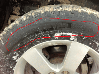

Кстати, перед поездкой, заметил что машину потянуло влево, приехал опять в сервис, говорю косячок. Они без проблем сразу на стенд. Развальщик (грамотный парень, не первый раз у него делал развал и не на одной машине) говорит, ни хера не мой косяк, делает распечатку.Говорит доставай вчерашнюю. Достаю, сравниваем. За сутки задние пружины ПОДПРОСЕЛИ, и развал ушел в минус на задней оси. Он подправил, не трогая перед и все встало в норм. Резинки под пружины сзади НЕ МЕНЯЛ.
вот карты развала по замерам вообще бред какой-то
расстояние от земли до арки сзади расстояние от земли до арки спереди получается
перед сначала 86,5-87 через двое суток 84,5-85 (это понятно, там новые резинки стоят)
зад сначала 90-90,5 через двое суток 90,5-91 (машина мерил на ровном участке)
короче хер поймешь.
Вообщем, я это пишу что бы предупредить, что такое может быть!!!!
Претензий к Владу нет(пока нет, а дальше посмотрим
короче хер поймешь.

После установки передка,надо обязательно катнутся по неровностям.что бы верхняя резинка опоры прибилась,после снятия авто с подьёмника,как правило высота будет чутка больше,ибо усадка 2мм по аморту -это 3,5 мм по аркеStas_l писал(а):Приветствую.Сегодня ездил в сторону Ярославля (до Данилова). Проехал 400 км. Ездил через Пошехонье, если кто ездил то меня прекрасно поймут. Да не посвященных - дорога мягко сказать г..вно.
Комфортно, сссссука
Когда ехал обратно (наверно уже привык) захотелось чуть мягче.(Как же быстро привыкаешь к хорошему)
Вообщем теперь процентов 50-70% неровности не замечаю вообще, ну или совсем чуть чуть, остальные 50-30% напрягают, но не очень. Отмечу отдельно, что подвеска не разу не пробилась, т.е не было такого громкого и сильного БУМ. Лежащие полицейские( из асфальта) попробовал проехать на 60-70, я в шоке, плавно переплыл, содержимое багажника(ватрушка детская, щетка для чистки снега, мелочь всякая) не произвела не звука. Раньше если бы так проехал, то во первых пробил бы подвеску, во вторых достал бы головой до потолка, в третьих содержимое багажника разлетелось бы по всей машине.
По ровному асфальту как и на небольшой скорости (до 60) по моим ощущениям ничего не изменилось![]()
Отмечу, хочется по мягче. Может покатаюсь подразработается![]()
Замерю заново расстояние, отпишусь.

2. По развалу: через день-два уходит (опять таки на любом, опробованном мной комплекте). И корректировал именно сзади. Хотя, на лифтовом комплекте так развал и не выставил. Был потешный видок а-ля Татра.
