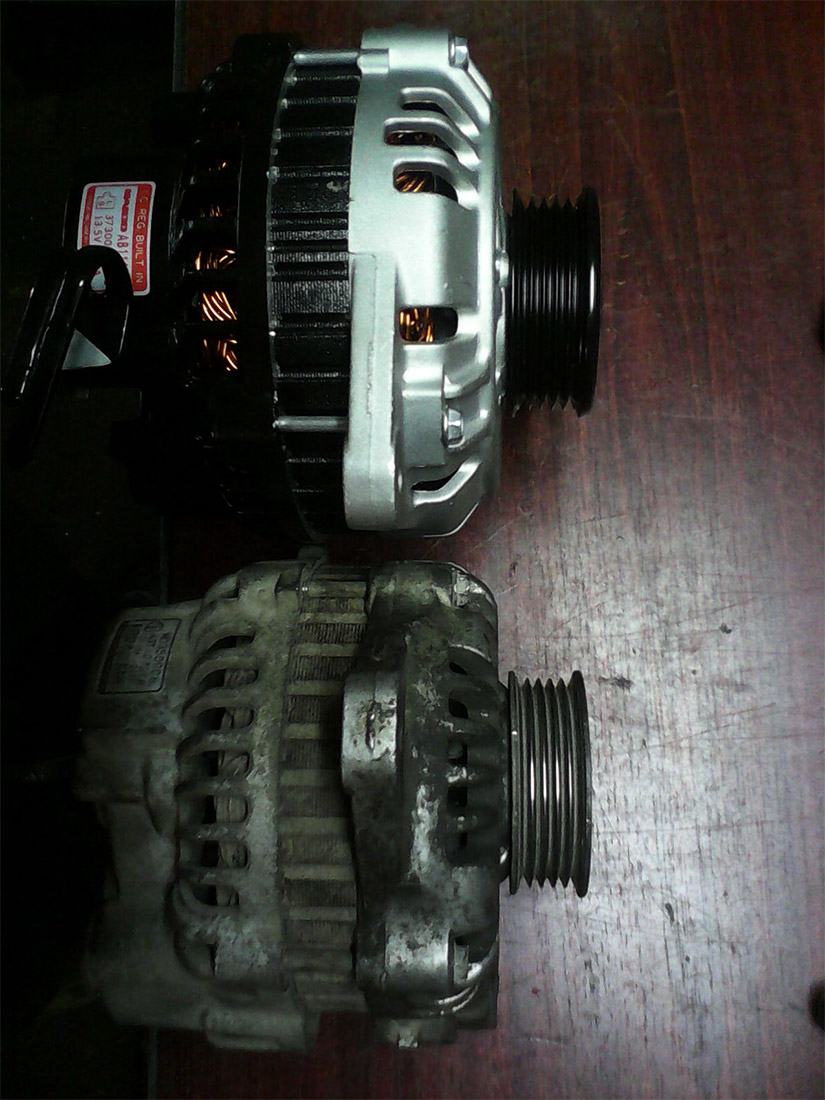

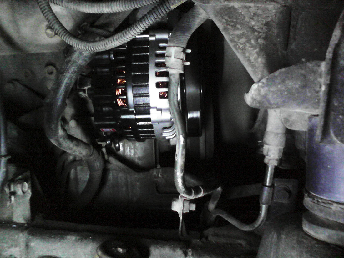

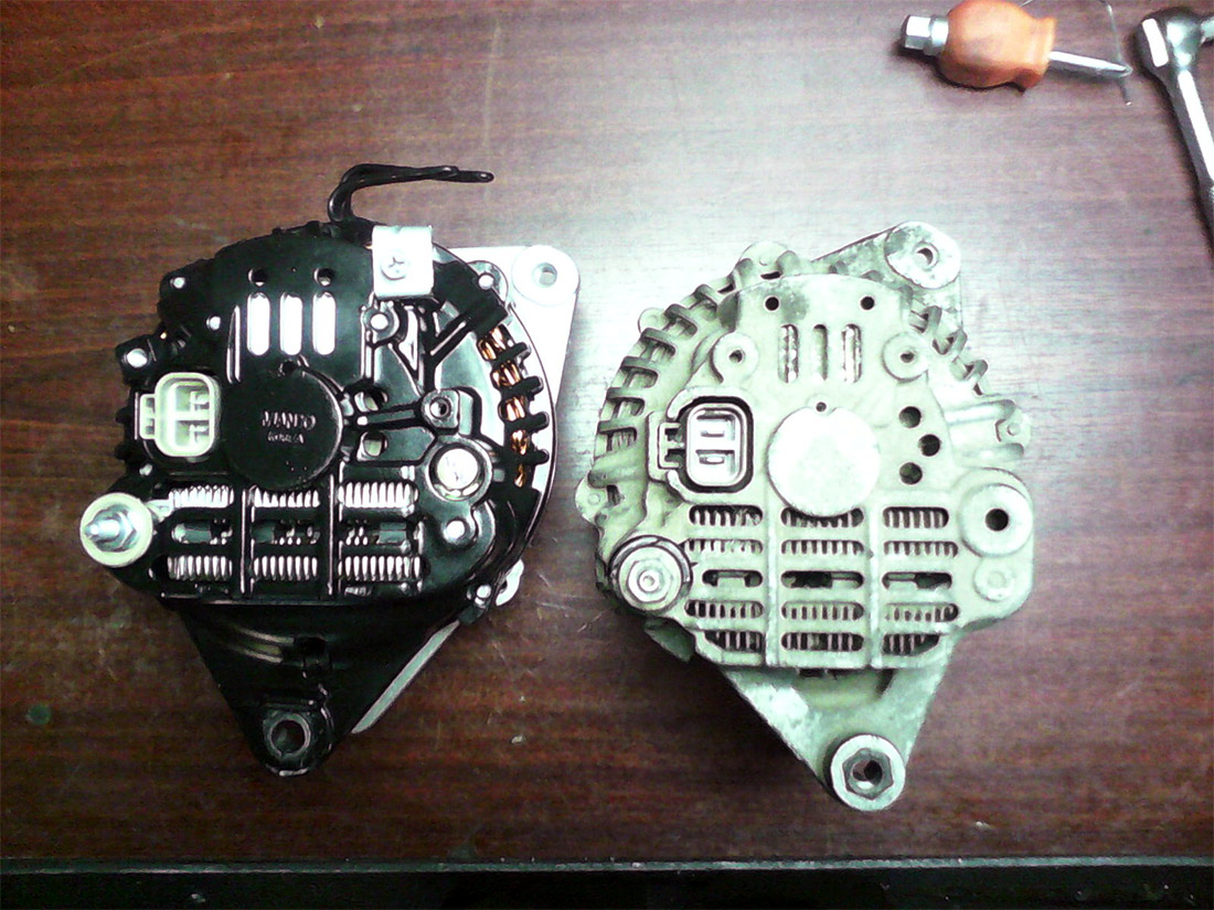

Короче.
Поставил генератор Valeo 600034 (от Hyndai Sonata II) на 110А. Один в один как родной. Отличие: верхнее крепление под 10 болт и гайки нет. Решение - рассверлить сверлом на 12 и на родной болт навернуть гайку - длины хватает.
В остальном сошлась даже фишка 2х контактная. Соосность совпадает. з.ы. GDI'ный гена после вскрытия оказался изношенней родного. Пока пытался спрессовать крышку замял резьбу на шкиве
фтопку... и переделок больше.

Отличное бюджетно решение! Спасибо за идею!трёхсотый писал(а):Короче.
А мне интересно на встанет?
У нас одинаковые гены?

У 6G72\6G74 гены одинаковые. Тем более у спортов.
