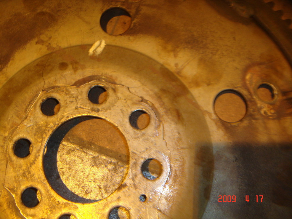

Хмм..интересно, что там с ним такое... Вроде и нет ничего на машинах с АКПП, выложу фотку что там разбило и звенело?

Мне снупер скидывал такую фотку, я пока ещё машинку не забрал....как заберу все выложу.....
примерно вот так - тако сервисмен сказал вообще в злам...

Пипец...он наверно там шарахался сильно...

ну звенело пипец хорошо, как будто в движке живого ни чего не было.....
