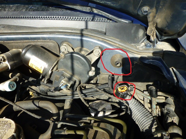

Приветствую всех!
Месяц назад вступил в ваши ряды.
МПС 2005 года, 2,5 ТD, 99 л.с.
Подскажите, что тут было при рождении..., место для жгута проводов вроде,
откуда, к чему, зачем...
из подкапотного в салон...
