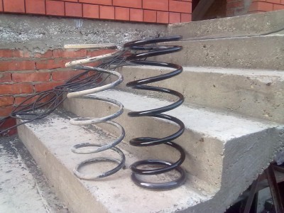

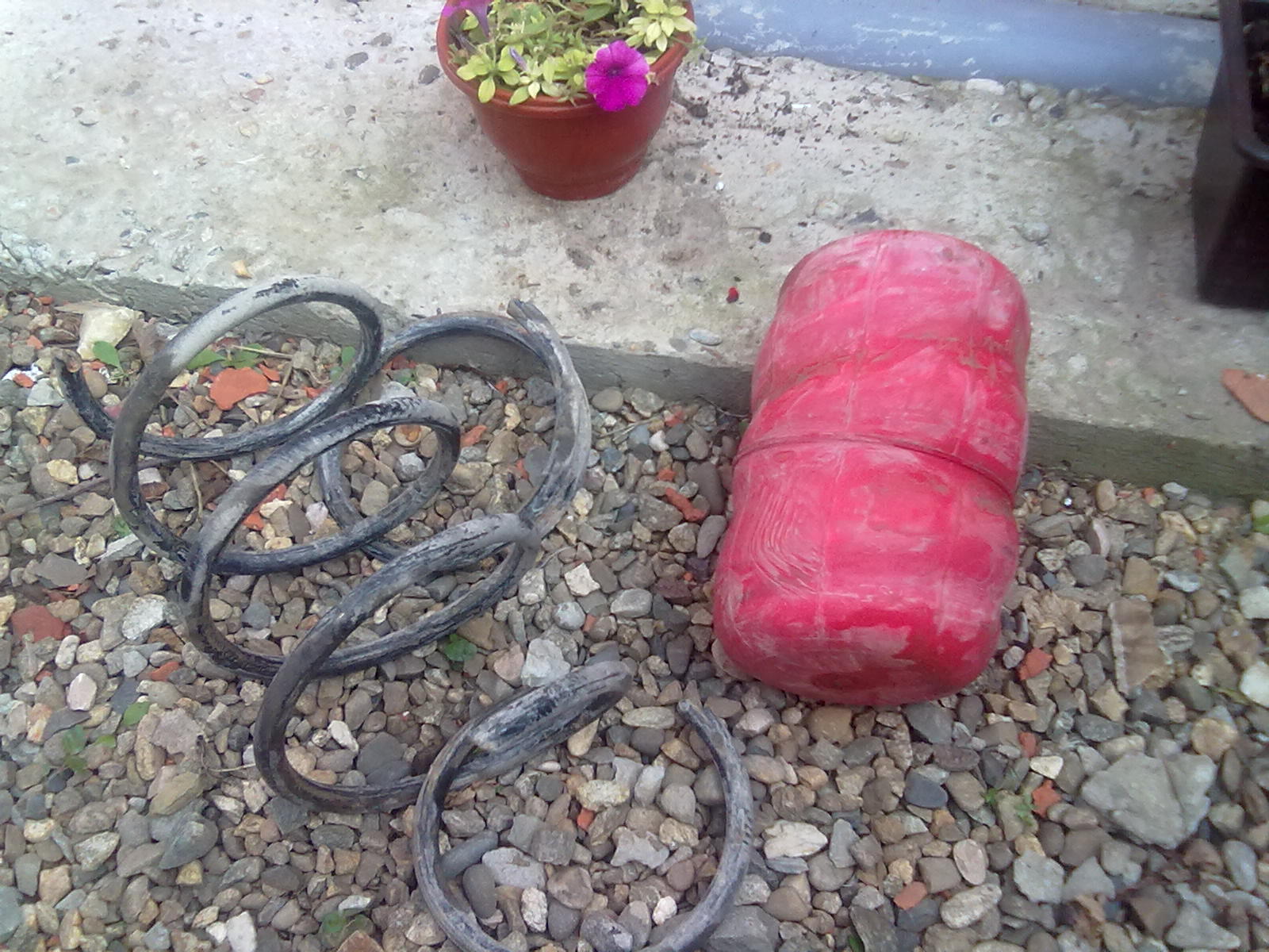

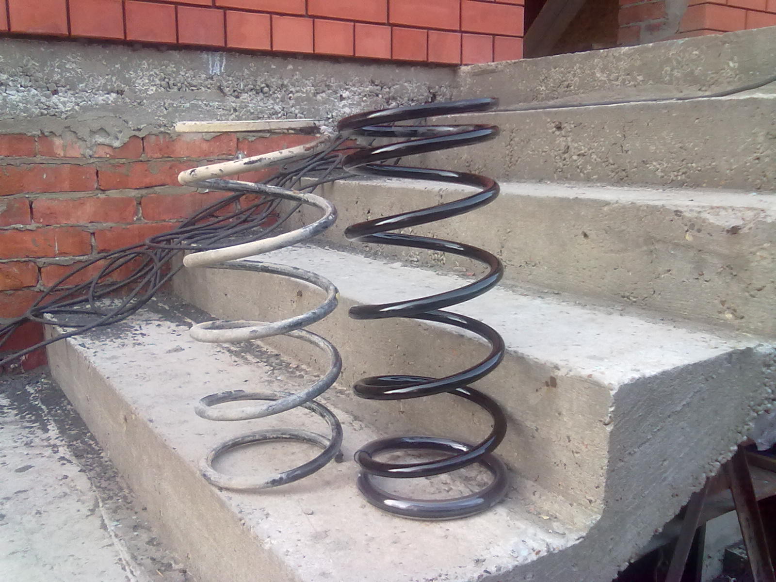

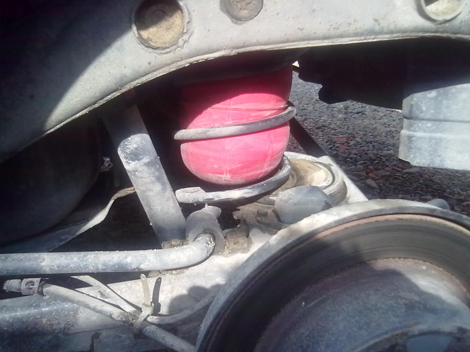

Лопнула пружина с водительской стороны в 300 км от ближайшего жилья и в 1000 от нормального магазина запчастей. Благо стоял Air Lift - подкачал до полутора килограмм и смог добраться до мест цивилизации .Дублирование основных систем - великая сила, вот только куда ещё воткнуть второй движек, коробку и мосты
Благодаря списку на первой странице не заморачивался поиском информации - просто переписал возможные варианты и показал продавану. В магазине были только каяба RD 5964 для 3-х дверного Pajero-2.
При замене оказалось, что пружина лопнула в двух местах - вверху и внизу. Зад машины приподнялся, но после заправки газом и погрузки шмурдяка в багажник пришел в нормальное состояние.

Да уж. А лопнула после пробоя или какая ситуация сложилась?bambrr писал(а):Лопнула пружина с водительской стороны в 300 км от ближайшего жилья и в 1000 от нормального магазина запчастей. Благо стоял Air Lift - подкачал до полутора килограмм и смог добраться до мест цивилизации .Дублирование основных систем - великая сила, вот только куда ещё воткнуть второй движек, коробку и мосты![]()

Очень повезло, что обломки пружины не порвали пневмобаллон. В следующий раз может не повезти. Ну а до цивилизации потихоньку можно и без пружин добраться.bambrr писал(а):Лопнула пружина с водительской стороны в 300 км от ближайшего жилья и в 1000 от нормального магазина запчастей. Благо стоял Air Lift - подкачал до полутора килограмм и смог добраться до мест цивилизации. Дублирование основных систем - великая сила

А как? Если вдруг нечему мост отталкивать. Кузов не сядет на колесо?Podzemshik писал(а):Ну а до цивилизации потихоньку можно и без пружин добраться.

Отбойник моста упрётся в раму и всё - будет жутко бить на ямах, но ехать
Если колесо не больше 32" то кузову боятся нечего я думаю.

Лопнула на.....хрен его знает, на отбое или сжатии.Просто после очередного преодоления ямы-канавы услышал "хрясь-бзынь" . Дорога уж больно непредсказуемая, ямы, ухабы,пухляк и прочие прелести. Кто ездил на Мангышлак, меня поймет. Жаль нет под рукой фоток нашей "дороги".Я тоже переживал, чтоб обломки не пропороли баллон.Повезло наверное, обломки пружин просто как кольцо баллон перетянули.
