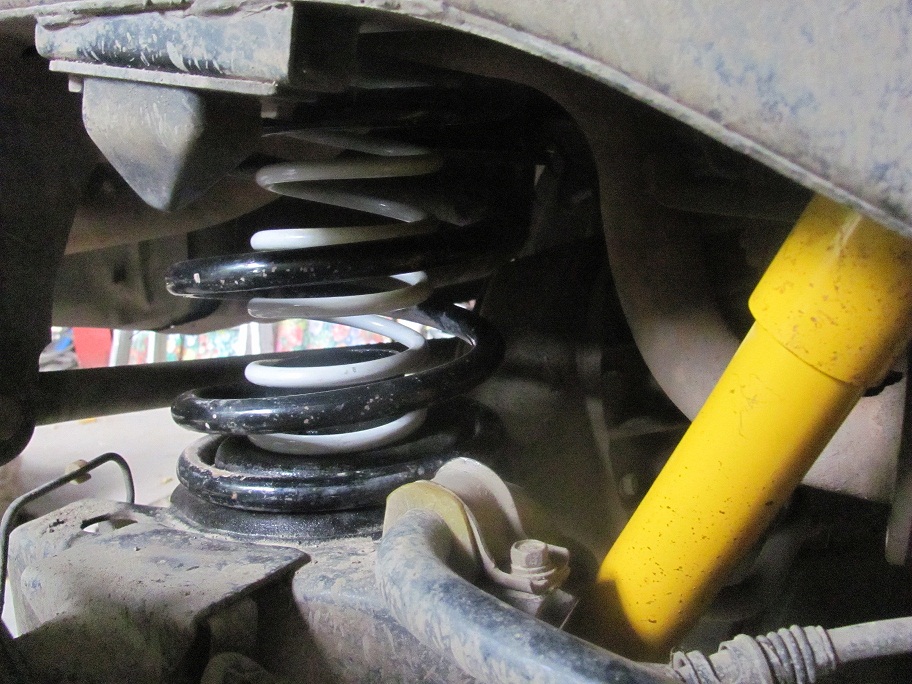

Ребят вот такая хрень у меня.... Как поставить доп пружину то!??

Игорян 74 писал(а):Ребят вот такая хрень у меня.... Как поставить доп пружину то!??

могет калхоз?

У меня не было такого

Сообщение дядя Джека »
у мну так:

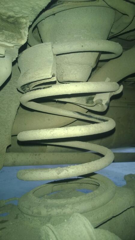

дядя Джека писал(а):могет калхоз?
не думаю что колхоз так как межвитковая вставка совсем не похожа на что либо самодельное и когда машину чуть опускаешь встает как родная.... данное фото это правая сторона ( она ниже левой) а с левой стороны таких вставок больше :shock: при том интересна не столько вставка сколько направляющая верхняя часть! у какого нибудь такое есть? или было? может это потому что машина с регулировкой жесткости? и что именно ее регулирует? там с верху какая то типо резиновой подушки что ли... не пойму... завтра хочу левую сторону разобрать. сделаю более подробное фото...

при том заметьте что нижняя часть где посадочное место пружины тоже другое

Если не колхоз, то атрибут системы регулирования высоты кузова.

владимир михайлович писал(а):Если не колхоз, то атрибут системы регулирования высоты кузова.
еще бы знать как этот атрибут работает.... :%):
