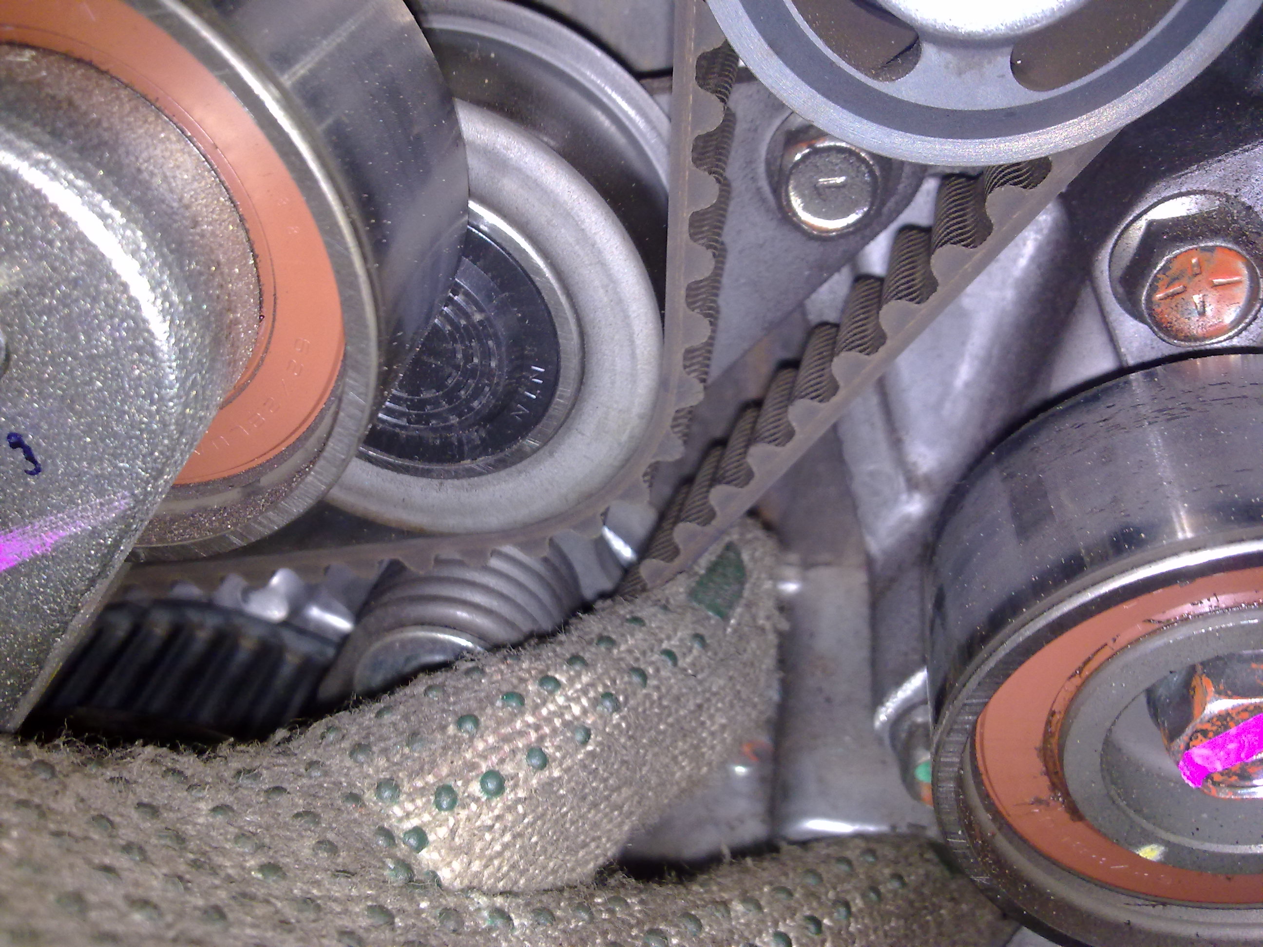

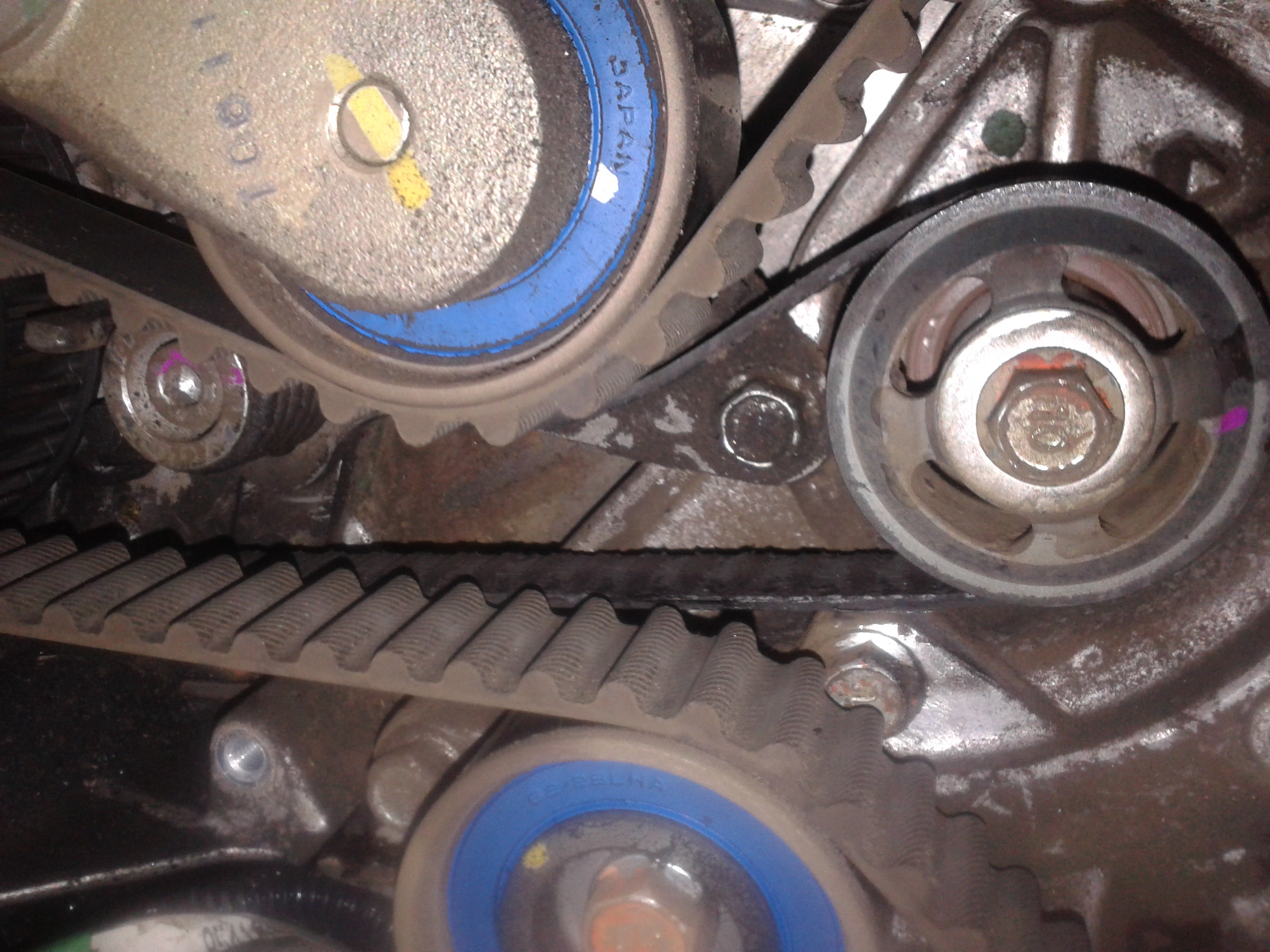

Вот мой ремень почти 2 года назад с пробегом под 50. Очень слабая натяжка
А вот ремень с пробегом 15 тыщ с конвеера, машина 14го года
Есть над чем задуматься....

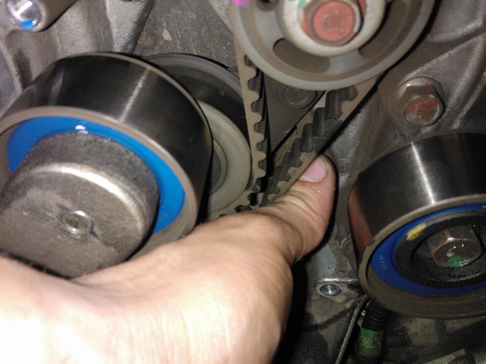

Сегодня заглянул под крышку ГРМ, пробег 12т.км, полгода машине
Много резиновой пыли (и очеь маленьких кусочков)
Натяг нормальный
Похоже ремень
Поеду компостировать мозги дилеру

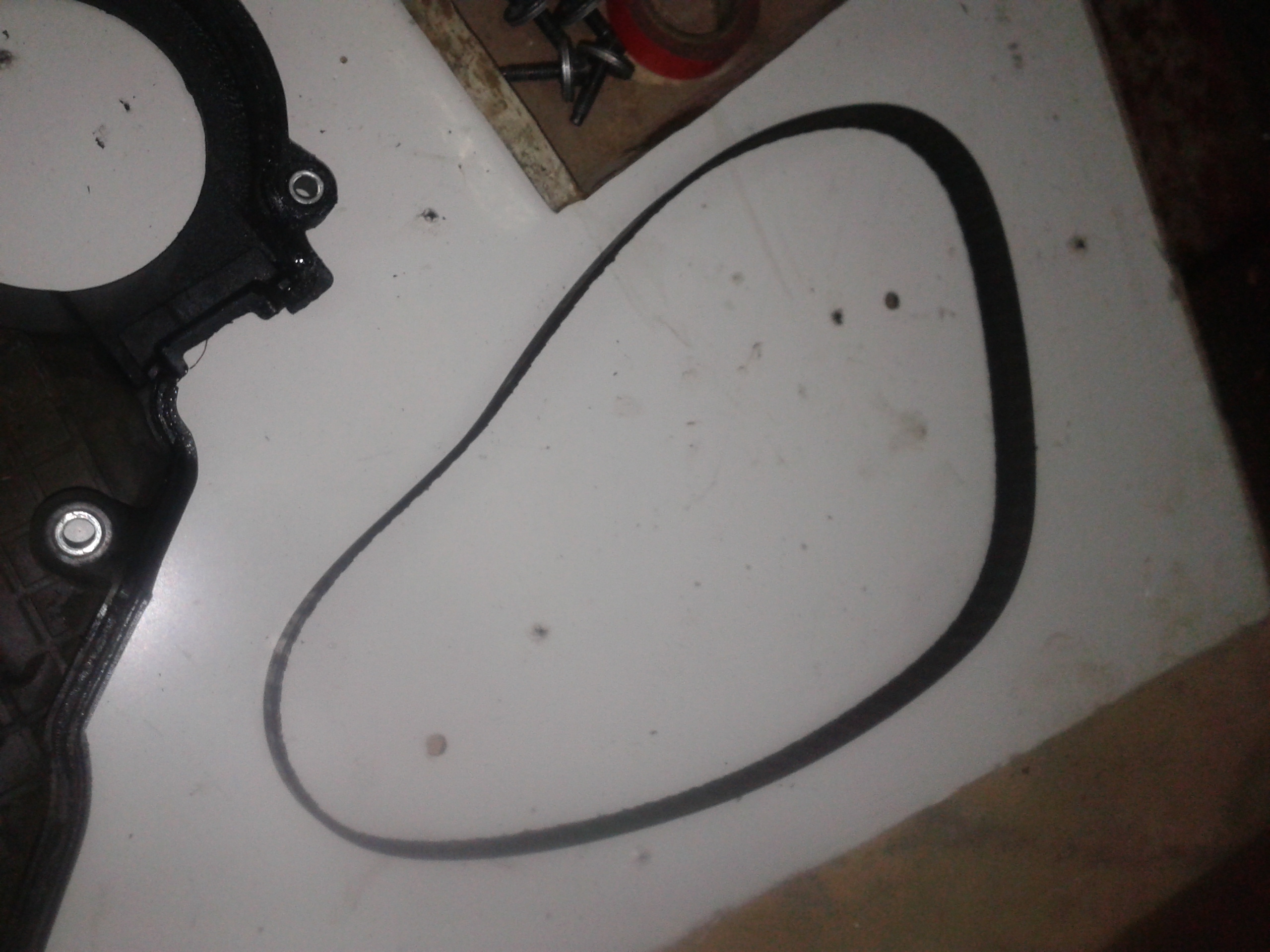

Пробег 64 т.км три дня назад появился жужжащий звук перед этим легкие вибрации двигателя.Благодаря форуму неисправность нашел сразу- срезало все зубья на ремне балансиров я ох...л. Все обслуживания проходил у ОД. В сентябре закончилась гарантия (3 года). Вывод: при проведении ТО диллеры вообще не подтягивают ремень балансиров!!! До этой машины был спорт в старом кузове 240т. км. отъездил обслуживал сам, подтяжка, замена ГРМ- проблем вообще не было. Доверяться ОД не стоит сам думал что наговаривают на них излишне, а вот нет, дыма без огня не бывает. Предъявлять что-то ОД теперь бесполезная трата времени и нервов чудаки они на букву М. Одно радует Сталинград меня миновал. Не доверяйте ЧУДАКАМ свои авто .

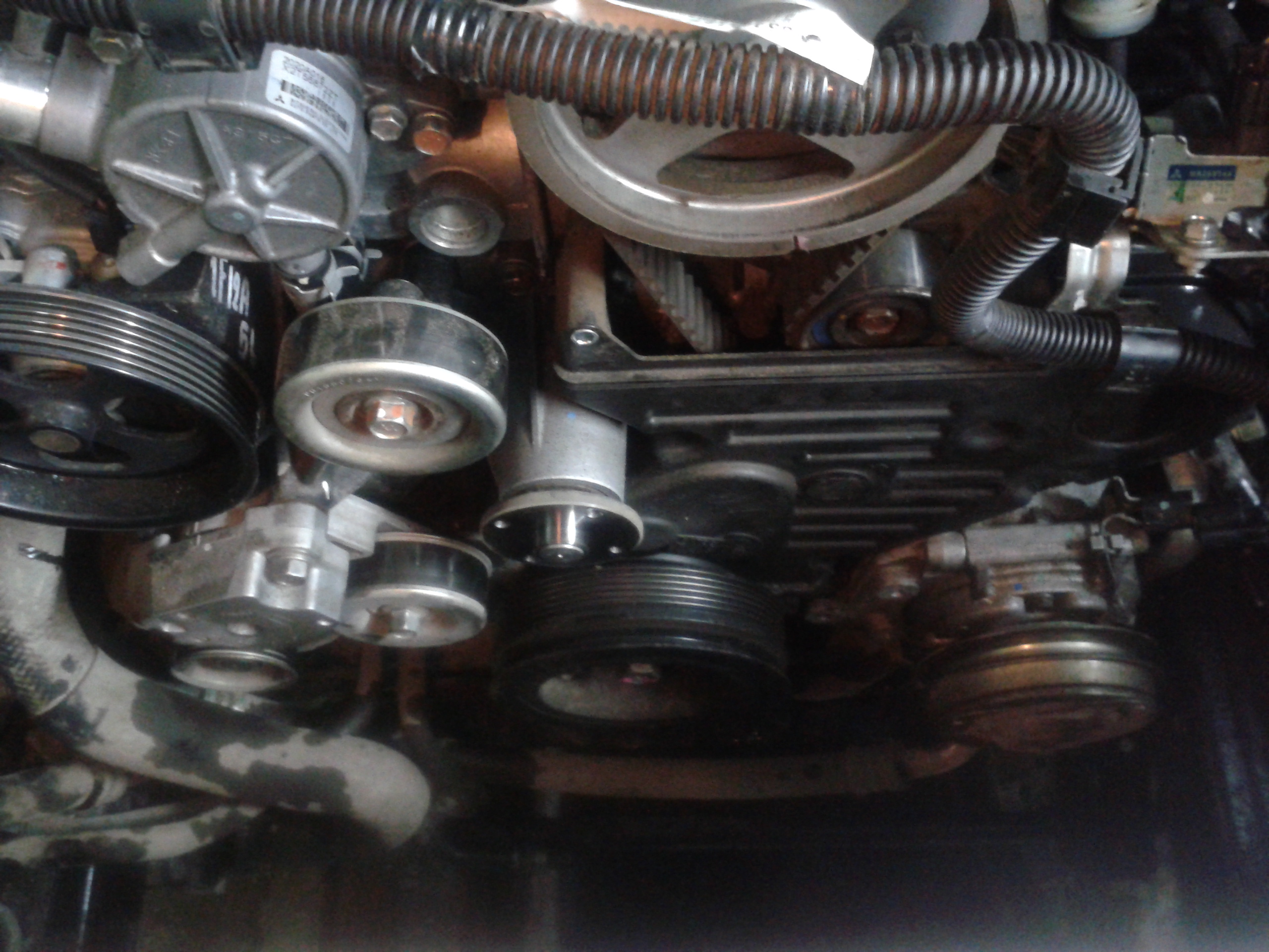

Мак Дак писал(а):Прочитал всю тему , так и не понял - если облысеет ремень балансиров вдали от сервиса , можно ли самостоятельно в полевых условиях его ампутировать ? Может какой спец-инструмент с собой возить ?
его даже видно плохо допустим если срезать получится ,а достать нет ,то вообще попа. Когда ремень облысел, добрался до дома своим ходом 180 км.Согласен очково, но пока ремень непорван совсем, вреда он не причинит. А вообще чтобы этого не дожидаться -Подтяжка балансирного ремня занимает 15 мин. Убираем технологические заглушки (на фото их видно , 2шт.) шестигранник №7 - нижний болт и торцовый 12 - верхний, ослабляем их проворачиваем двигатель 2 об. нижний шестигранник (имбусовый болт) затягиваем первым!!! потом верхний болт обычным 12. Все!! 90 т.км. ремень будет как новый. На паджеро в старом кузове балансирные ремни подтягивал через 20..25 т. км. в 90 т. км. они при смене выглядели как новые . Просто расслабися и доверил авто дуракам ОД.
Сегодня заменил оба ремня ,ремень ГРМ выглядит отлично до 90т.км оходил бы свободно, но не судьба. Снять в полевых условиях думаю возможно, но время займет прилично. Вот обрамление вентилятора нижний правый по ходу болтик М6 ( а их всего 4шт.) открутить у меня даже в гараже не получилось, это помоему это вообще невозможно сделать тем более закрутить обратно ! Здесь на форуме писали что снимали обрамление, но мое мнение что гораздо легче вообще снять радиатор, слить тосол из радиатора (слева внизу кран) сливается литра 4-5, снять радиатор (крепится на двух болтах вверху М8), и отсоединить теплообмениик масла АКПП
(патрубки заглушить от пролива масла)нижняя часть обрамления (полумесяц) отжимаем две защелки и отводим в сторону двигателя потом вверх.
Все радиатор поднимаем аккуратно вверх. Теперь пространства для работы вагон, все остальные работы описаны подробно в теме. Вот мой облысевший балансир.
