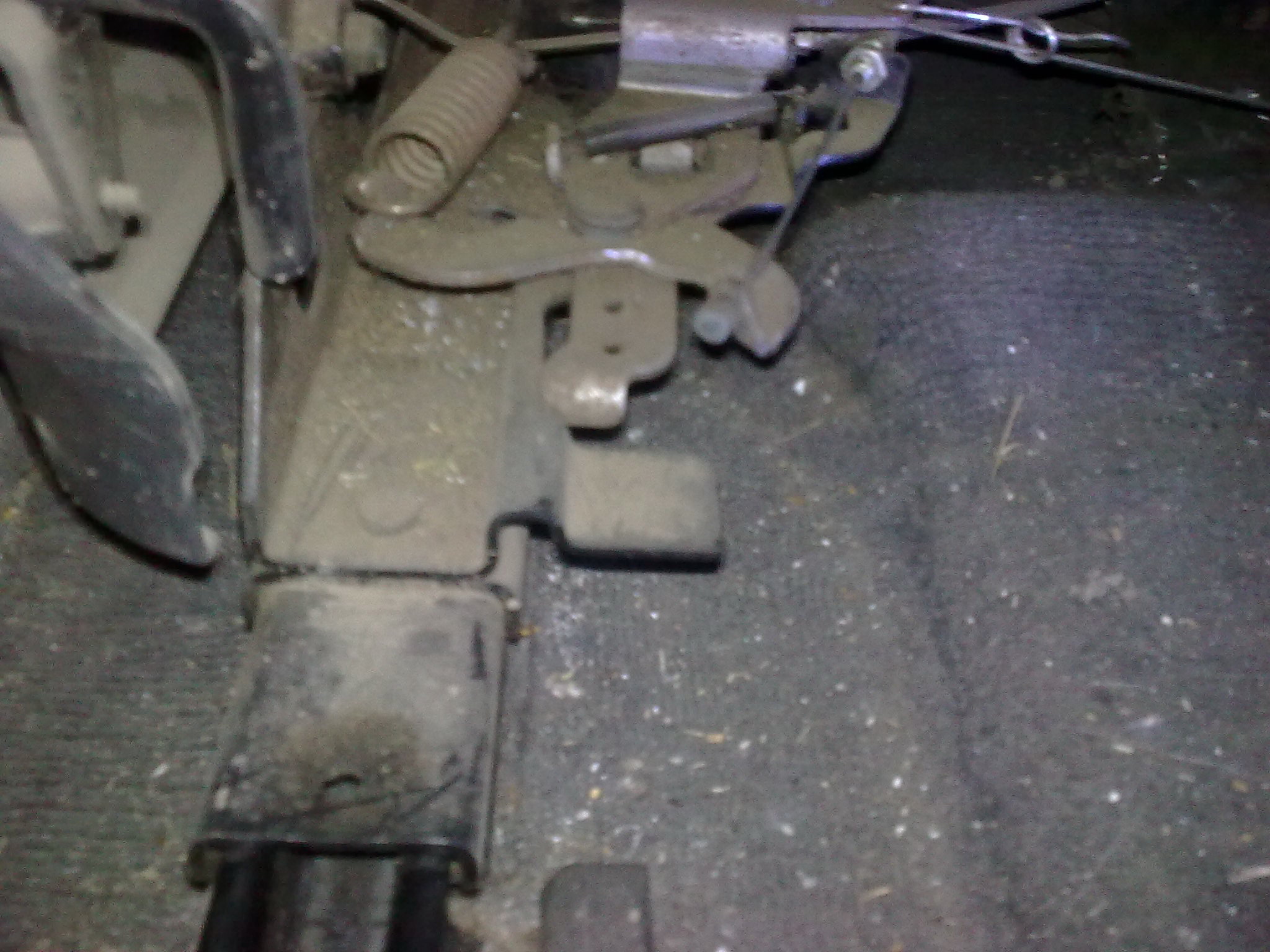

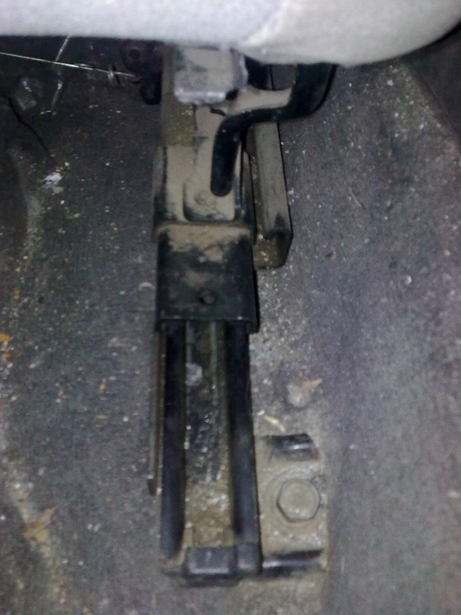

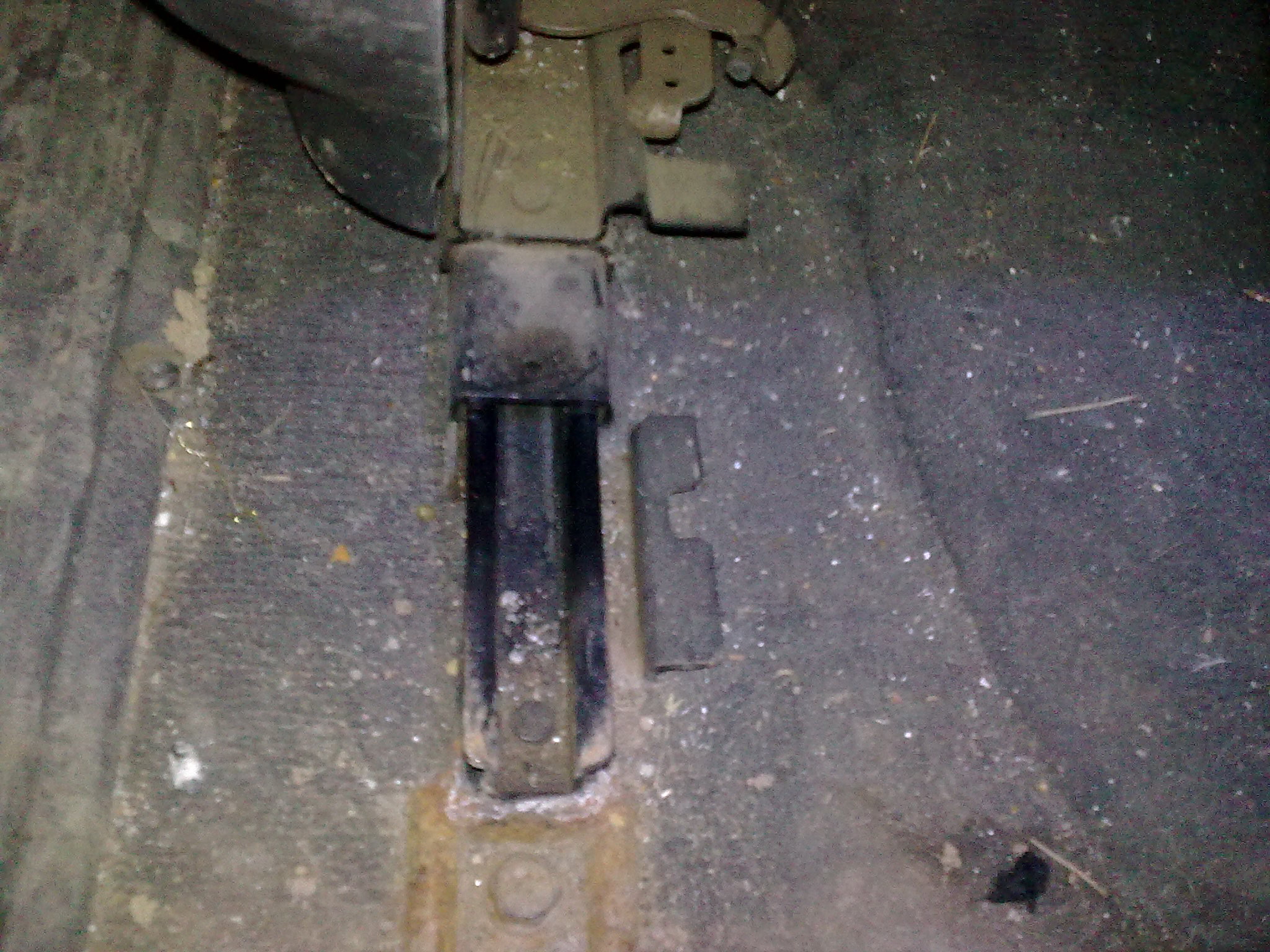

форум ктото паламал 5 попытка)))
фото правого сиденья (в моем случае пассажирского)
и левая и правая салазки.

попытка № 6, теже фото.
как то так

Похоже у тебя этот стопор "лишний", мож кто до тебя колхозил?

Слухай, птиц. Оно вроде как заводское. Намертво сидит...вот чо я думаю, если его убрать
(обезглавить, сточить (нужное подчеркнуть)) сидулька вовсем вперёд не убежит?

давай я еще фоток наделаю, сравним механизм, и если все такоеж, то точно можно ампутировать)

и еще, мож ведешкой побрызгать, да попробовать этот болт отвернуть, может скоба там отдельно крепиться (фото поближе поглядел). снимешь, попробуешь, если че не так, то вернуть назад можно.
