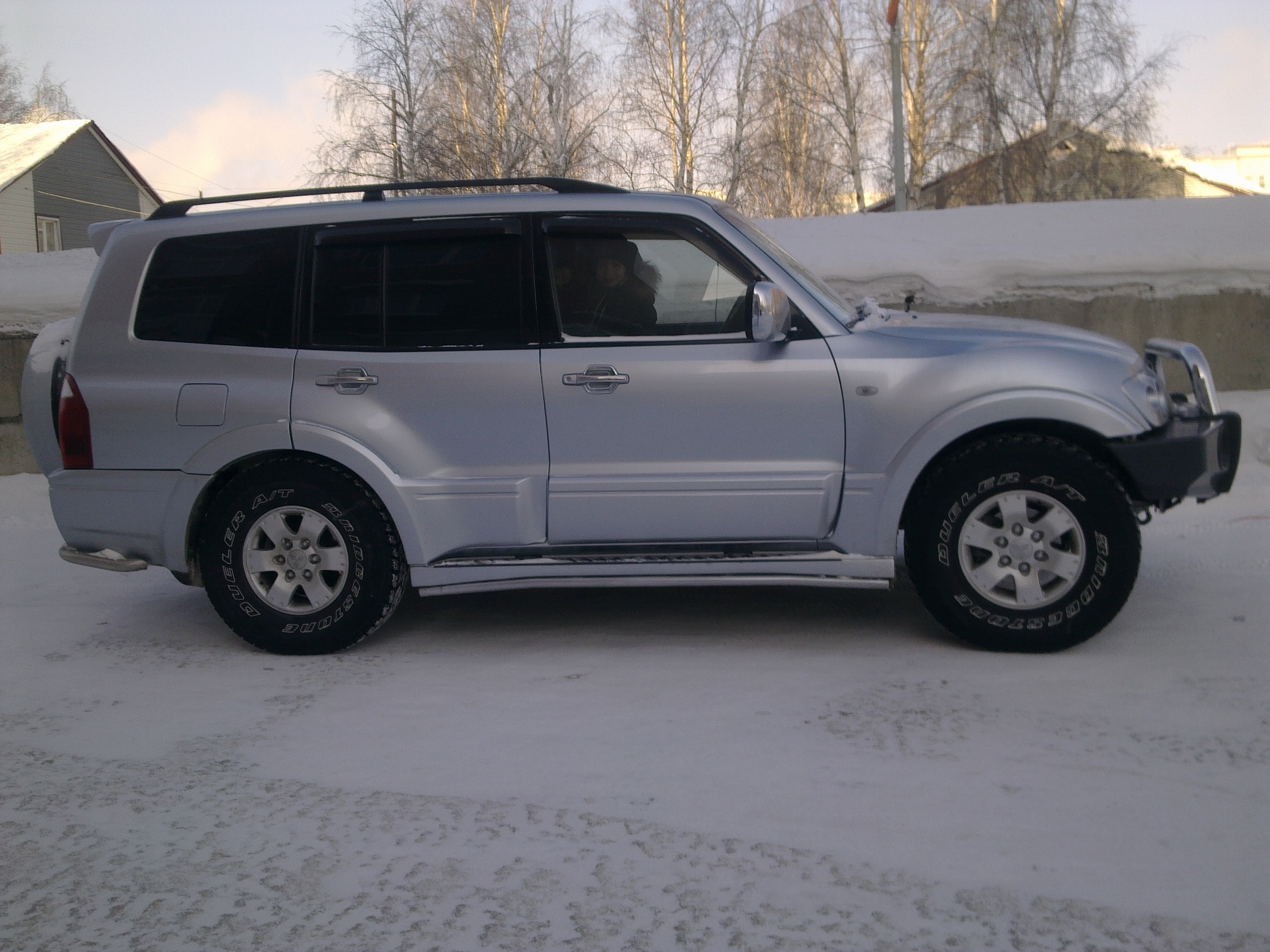

Однозначно глубже, я на своей "уставшей" подвеске с колёсами 285/75 R16 (на фото) ежу по дорогам ханты-мансийска бОльшую часть времени, мало того я ещё полгода назад установил силовой бампер вместо своего exclusive-ного (запарился вбухивать в него деньги, он низкий и всё время за что-нить задевался), так вот всё это просто офигительно ездит по нашим городским дорогам, но как только, один раз в год, я куда-нить выезжаю, в какой-нибудь ярославль))), мне психологически невозможно ездить. На щебне я однозначно могу догнать этот крузер, который меня обогнал, физически это сделать моя машина позволяет, но психологически, когда в салоне стоит такой грохот (надеюсь, понимаете о чём я), мне машину жалко. Так вот мне и надо совместить технические возможности моего паджа с моим внутренним миром. Поэтому тема несколько глубже. Ну, ИМХО, конешно. Кста, ради правды, надо сказать что я тоже не заморачивался на эту тему пока не прочитал больше сотни страниц на эту тему, и "приключения Виталия" сподвигли меня заморочиться, спасибо, тебе Виталя, блинJeeperCreeper писал(а):Не пойму вы чего заморачиваетесь по подвеске? Я специально взял Паджеро 4, после тестов в сравнении с Прадо, потому что подвеска жесткая. Не укачивает и управляемость выше. Хотел бы мягкую однозначно Прадо. Или тема несколько глубже?
