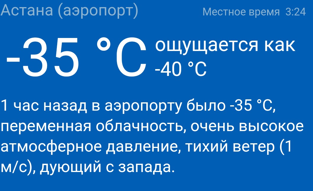

Кст добавлю в прошлом году машина заводилась довольно резво, а вот в этом после заправки водой, и заклинившими форсунками, их конечно сделали но заводится стал похуже. т.е -25 как в прошлом году в -42. Проверял без предварительного прогрева. Хотя и солярка тоже играет роль... на заправке бодяжат явно в -25 после заправки подогреватель утром упорно не хотел прокачивать топливо. Наверное и заводился похуже из за этого.
А так пока спасает подогреватель). Без него конечно бы мучился, а с ним как летом.
Как то так у нас сегодня)
