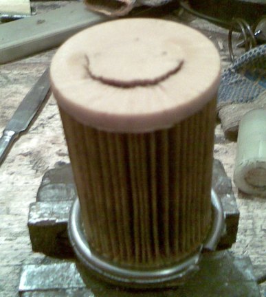

Pasha_Ptz писал(а): заказал Биг на попробовать
У меня с Бигом, правда, топливным, и, правда, на инжекторной девятке, были проблемы.
Фильтр не был забит, менялся вовремя, но, как видишь, порвало его.
ЗЫ
Сейчас ради интереса глянул цену фильтров на свой бензиновый мотор и на ваш, солярочный.
Разница в два-три раза... :=-O:
Интересно, почему? :*SCRATCH*:
