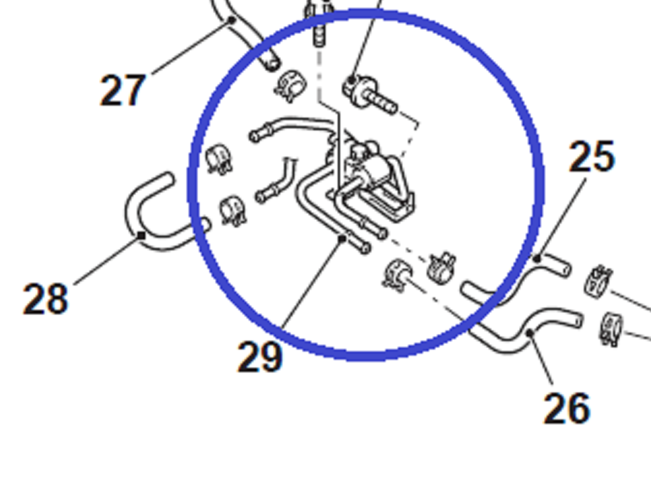

Дырки в 1,5 - 3 раза больше чем диаметр масляной магистрали. Придется сильно колхозить при установке данного девайса.homekrol писал(а): А может от ауди вкорячить? типа таких

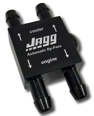

http://ru.aliexpress.com/item/2014-Late ... 73489.htmlkompail писал(а):Что за устройство?Svetliy писал(а): Но чисто для проверки (самому интересно) заказал устройство для контроля температуры. Начнутся холода, буду следить и если что быстро приму меры (вариантов много: термостат, байпасс или тупо отсоединить радиатор на зиму, закольцевав контур).

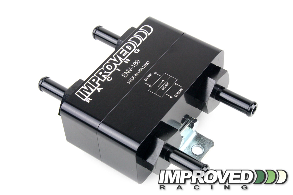

Проще купить два метра шланга на 3/8 и поставить термостат (сининький).
Из за габаритов он у меня и валяется.
Александр! Работу этого синенького термостата после нескольких лет проверяли?

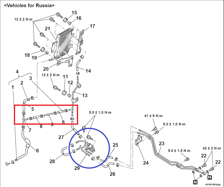

Косвенно мою гипотизу подтверждает твоя схема...ели внимательно посмотреть на деталь которая выделена синем цветом, то видно, что это самый обычный термостат, который стоит до основного и дополнительного радиатора и если температура атф ниже открывания 80* масло циркулирует от коробки до байпаса и обратно в коробку....
Вот гдей найти парт номер этого байпаса...

Не нашёл партномер этой детали?liss1975 писал(а):....Косвенно мою гипотизу подтверждает твоя схема...ели внимательно посмотреть на деталь которая выделена синем цветом, то видно, что это самый обычный термостат, который стоит до основного и дополнительного радиатора и если температура атф ниже открывания 80* масло циркулирует от коробки до байпаса и обратно в коробку....

Нет не отсекаем.Lebed писал(а): Николай! А не отсекаем ли при этом и основной радиатор? Или туплю?)))
Поток АТФ идёт так АКПП - внешний радиатор - теплообменник в основном радиаторе - АКПП.
Байпас ставится в параллель внешниму радиатору.
Данная схема по заводу для теплового баланса.
Себе подключал так АКПП - основной - внешний - АКПП.
При таком подключении жидкость в АКПП возвращается болие низкой температуры. Это из за кривого ПО коробки на Спорте.
ПС Сининький стои две зимы, живой хоть и поливается рассолом

Да отстаньте Вы от 29-ой позиции, это просто сборка кривых трубок, чтоб при монтаже не ломать голову как их прокладывать.

SNOOPER писал(а):Да отстаньте Вы от 29-ой позиции, это просто сборка кривых трубок, чтоб при монтаже не ломать голову как их прокладывать.

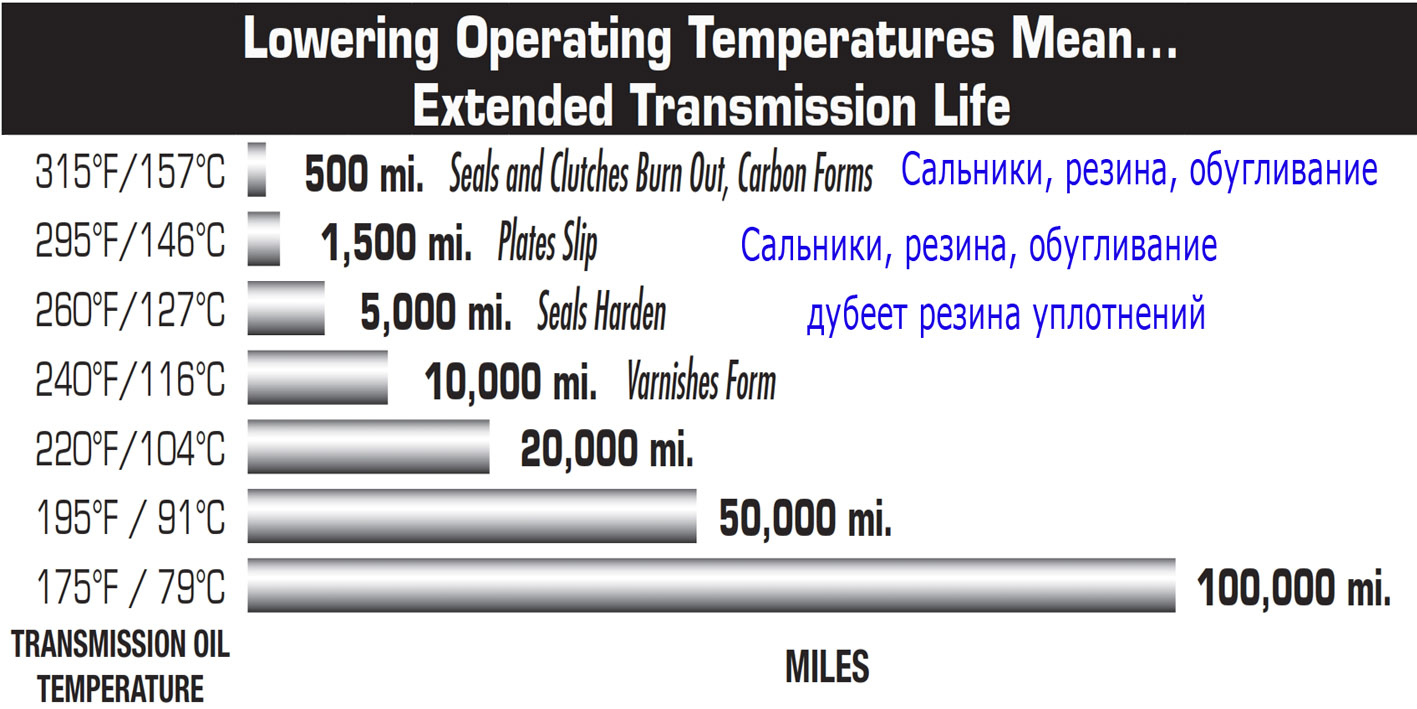

Но в Спортовской теме кто то табличку выкладывал: Рависимость срока службы АКПП от температуры масла, так 92-97 не в фоваритах.

Святослав.SNOOPER писал(а):...в Спортовской теме кто то табличку выкладывал: Рависимость срока службы АКПП от температуры масла, так 92-97 не в фоваритах.

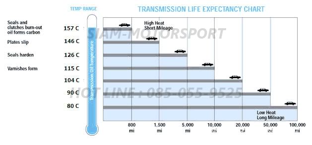

Но в Спортовской теме кто то табличку выкладывал: Зависимость срока службы АКПП от температуры масла, так 92-97 не в фоваритах.
Кстати если подойти с экономической точки, то явно видно что при нагреве до 100* масло теряет свои свойства к 25000 пробега.
И если прикинуть стоимость замены масла у дилера то инсталляция доп. радиатора с байпасом окупается за 100000 тыс несколько раз.
Примерная стоимость замены масла АКПП на гарантийном авто с маслом обойдется в 15-20 тыс. в зависимости от наглости ОД.
Без доп. охлаждения получается 4 замены на пробег 100000 км. что равно 60-80 тыс. руб., а стоимость доп.радиатора и.... равна примерно 15-20 тыс. с маслом и заменой жижи у сервисменов специализирующихся на АКПП. После данной инсталляции масло можно смело менять раз в 90000 км.
Внизу дублирую еще одну иллюстрацию ...
А вот масло можно менять в любом сервисе которому доверяете сколь угодно часто. Можно даже самому менять методом частичной замены совмещая с заменой масла в двигателе (через раз). При этом дилер ничего даже не заметит и на гарантию это никак не повлияет. Кроме того, более частая замена масла не может быть расценена даже как косвенная причина неисправности. Да и замена обойдется в районе 5 тыс.р. с учетом стоимости масла, не более.
Кстати радиатор не решает всех проблем старения масла. В тяжелых условиях эксплуатации оно все равно засоряется продуктами износа, бывает локальный перегрев в области фрикционов, если буксовать... так что 90000 это все равно много для масла. Раньше, в начале нулевых, даже для МКПП регламентная замена масла была в среднем в районе 50-60 т.км. А сейчас типа "вечные" масла придумали... ну ну....
Тут все в таблички тычут с температурой и ресурсом..... а где исследования подтверждающие правильность и техническую обоснованность расчетов? Их кто то вообще проводил или они взяты с сайтов контор, которые специализируются на впаривании доп. радиаторов владельцам "возрастных" АКПП? На самих табличках авторы не нашли ничего умнее как написать что при 120 градусах "дубеют" сальники. Имхо это бред. Что такого страшного происходит при 100 градусах, отчего ресурс составляет не более 20 т. миль вообще не удосужились написать.
