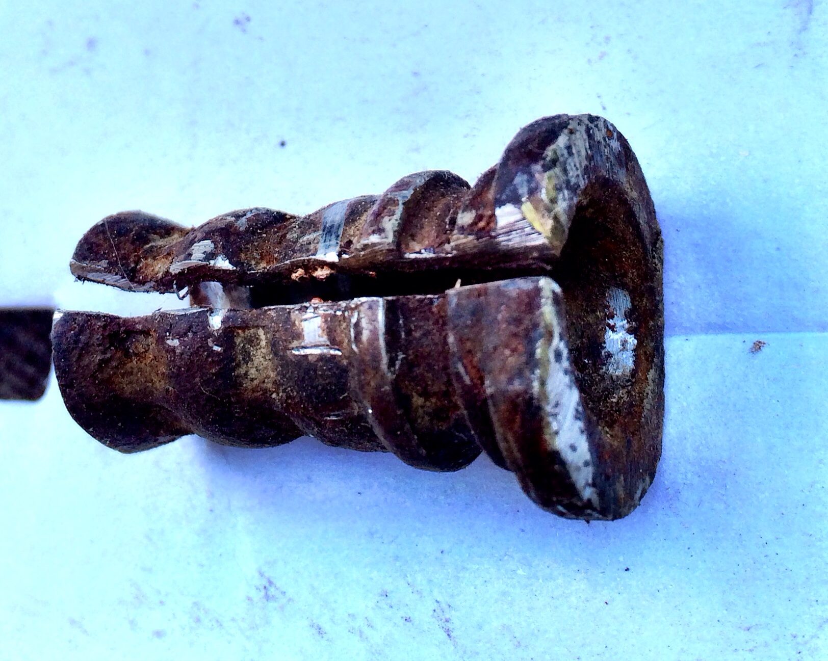

Решил не тратить водку и переделал крепления из старых шлангов.

Да, разогнул, вставил шланг, обжал и в скобу его.vector-n писал(а):Корней, а как крепить к новому шлангу планируете? Обжать?
Намертво врятли закрепит шланг, ну так и у гудриджа крепления с возможностью регулировки.
