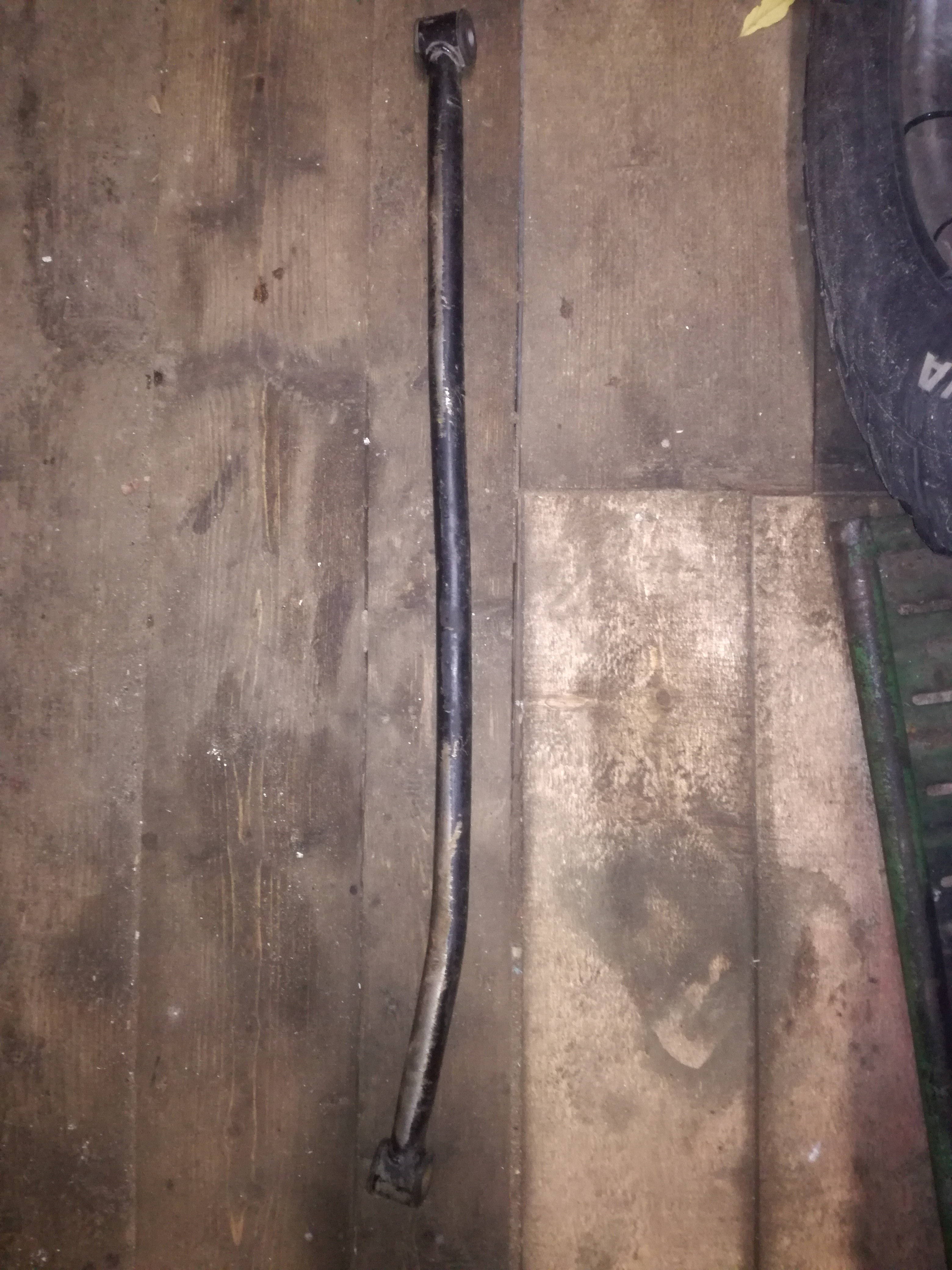

Гнулась тага за счет ее опускания, к ее опусканию привела установка кронштейна. А повреждения самого кронштейна вызваны не продуманным сварочным швом, а именно край не проварен соответственно имел некий рычаг.

Re: MITSUBISHI PAJERO SPORT NEW 2014 г/в. 2,5 МКПП

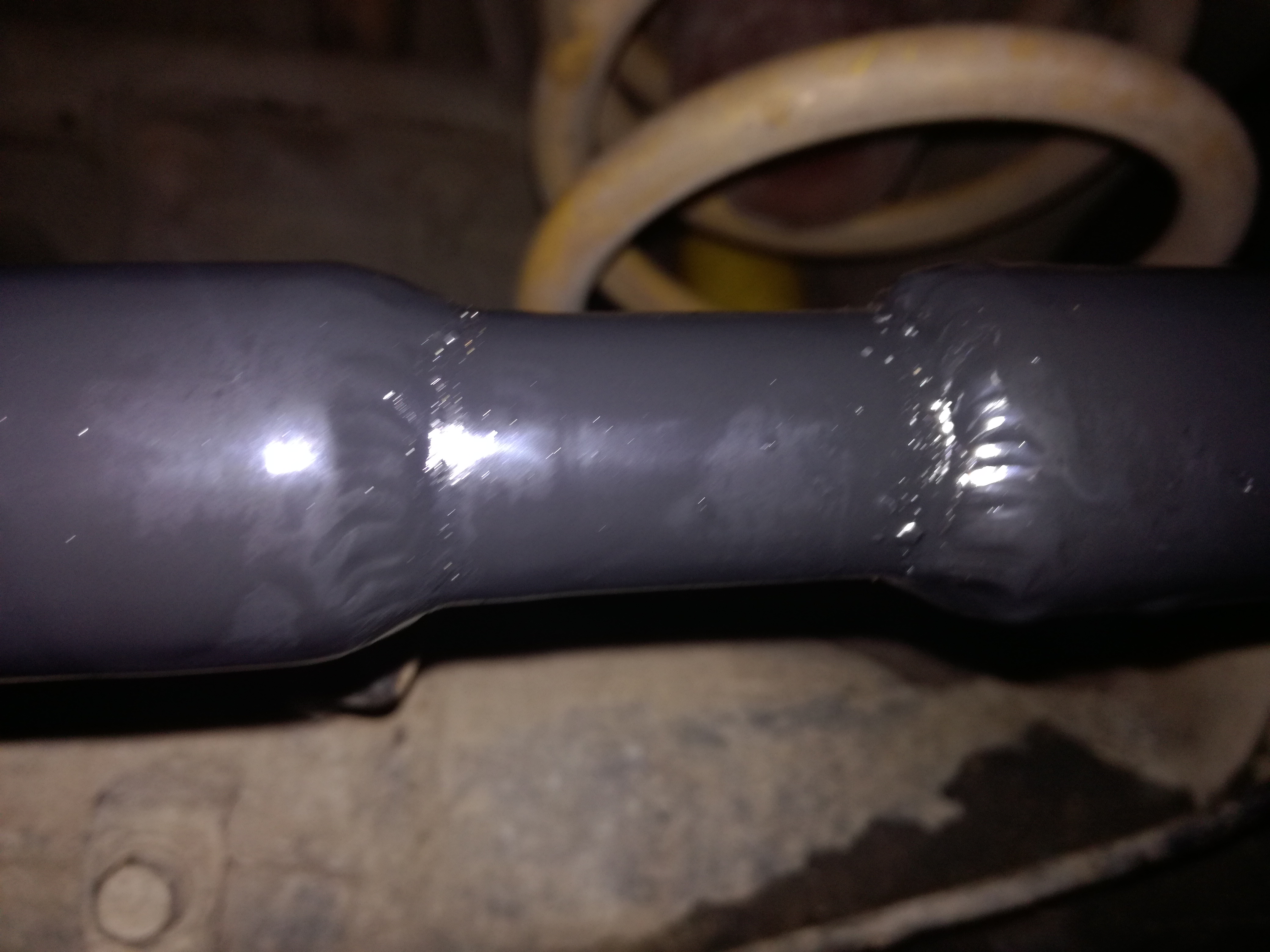

Тяга Панара гнутая в трех плоскостях и выпрямлять ее вообще не вариант. Винтом пошла. Взял тягу от двойки, естественно заменив с/блоки. Длинна 96 см, внутренний диаметр 24. Вставку делал из прутка, можно взять среднюю часть задней тяги поперечной устойчивости от той же двойки. Труба шовная, под шов снял фазку. Осталось только обварить и покрасить. На сколько ее растягивать? Начились замеры. Машина выставлена в горизонт и застопорина не подвижно, наненены контрольные метки на арках и колесах. Отвес и линейка сказали, что мост ушел на 1,5 см. С помощью винтового домкрата уперев в стену бокса выставил все ровно. И в моем случае требуемая длинна составила 101 см. Дальше все просто, вари, крась, крути болты. К слову сказать тяга ньюхи гораздо легче тяги двойки. От регулируемых вариантов отказался по причине сложности кострукции и ее ( ИМХО) нежности.
