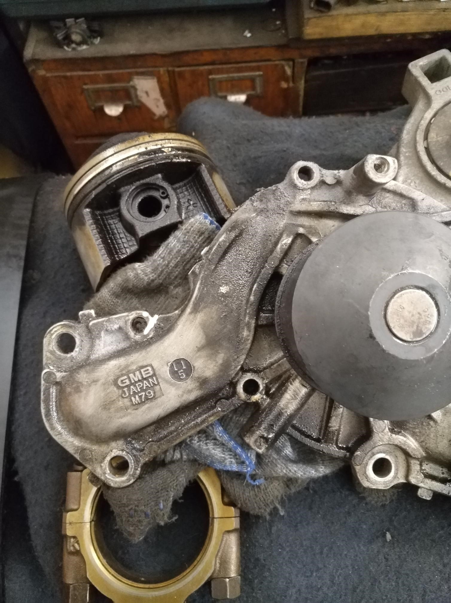

В общем раскидали лобовину, антифризу море :=-O: текло во все стороны и в развал блока и в ГРМ, но помпа в отличном состоянии! Сгнили нафиг картонные прокладки между всеми сопряжениями/половинками помпы! Помпа GMB у меня прошла 110000 км, по словам предыдущего владельца он менял ГРМ и помпу за 60000 до меня, поставили видимо картонные прокладки, которые были в комплекте, я когда перебирал ДВС снял всю помпу в сборе и неполовинил её, так и поставил обратно, в итоге за 170000 км пробега картонные прокладки превращаются в грязь!
P.S. ремень ГРМ кстати после 110000 км. в отличном состоянии никаких трещин, еслиб не потекли эти прокладки помпы, то можноб было ещё ездить и ездить. :*VICTORY*:

ГАНС писал(а): P.S. ремень ГРМ кстати после 110000 км. в отличном состоянии никаких трещин, еслиб не потекли эти прокладки помпы, то можноб было ещё ездить и ездить.
Эт на него "бальзам" из антифриза так подействовал! ::-D:
Кстати, вот эти картонные прокладки просто так не "гниют" - надо смотреть сопряжаемые плоскости на проверочной плите. С целью нивелирования возможных подобных "щелей", как правило эти прокладки мажутся тонюсеньким слоем качественного герметика. Оно, кстати, и пригорает со временем меньше, легче разбирать/чистить :*YES*:
P. S. А чего такой дикий налëт внутри? На воде чтоль ездили?

Chumahod писал(а): т на него "бальзам" из антифриза так подействовал!
Там не налёт, а как-будто анодированная поверхность ::-D: чистенькая и ровненькая и не счищается ::-D: .
