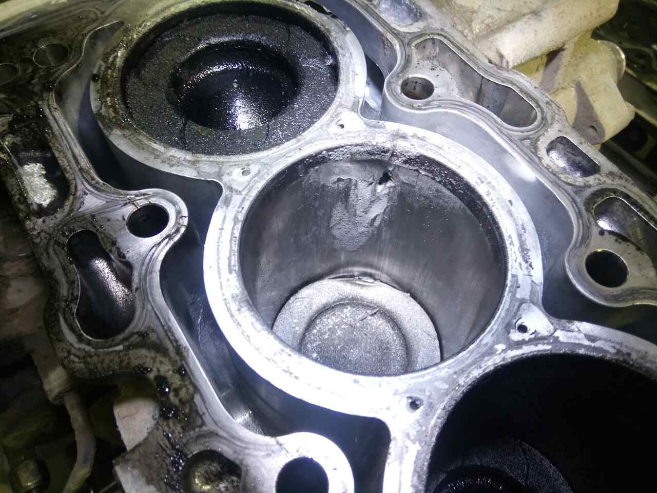

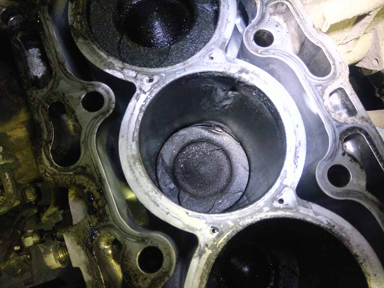

Вот буквально в конце января. Два авто: Л200 и НМПС. У обоих перегрев, прорывы газов и разрушение поршня и третьего цилиндра.
По Л200 общий вывод таков, что ее просто уездили, т.к. ТО проходили не понятно где и как, масло мазут, общий перепробег на нем на лицо. НМПС обслуживался в одном и том же ОД, вся сервисная история вроде ясная. Обе машины не шиты, но со слов владельца НМПС стоял блок повышения мощности (какой не известно, на момент обращения его на машине не было).
В общем симптомы похожи.
Со слов мастера ОД, который прислал мне фото и эту инфу, у них было несколько замен блоков по сервисной компании.

Уже и люминь плавить начали........

А по фото это новый дизель что ли? Я как-то даже не обратил внимания.
