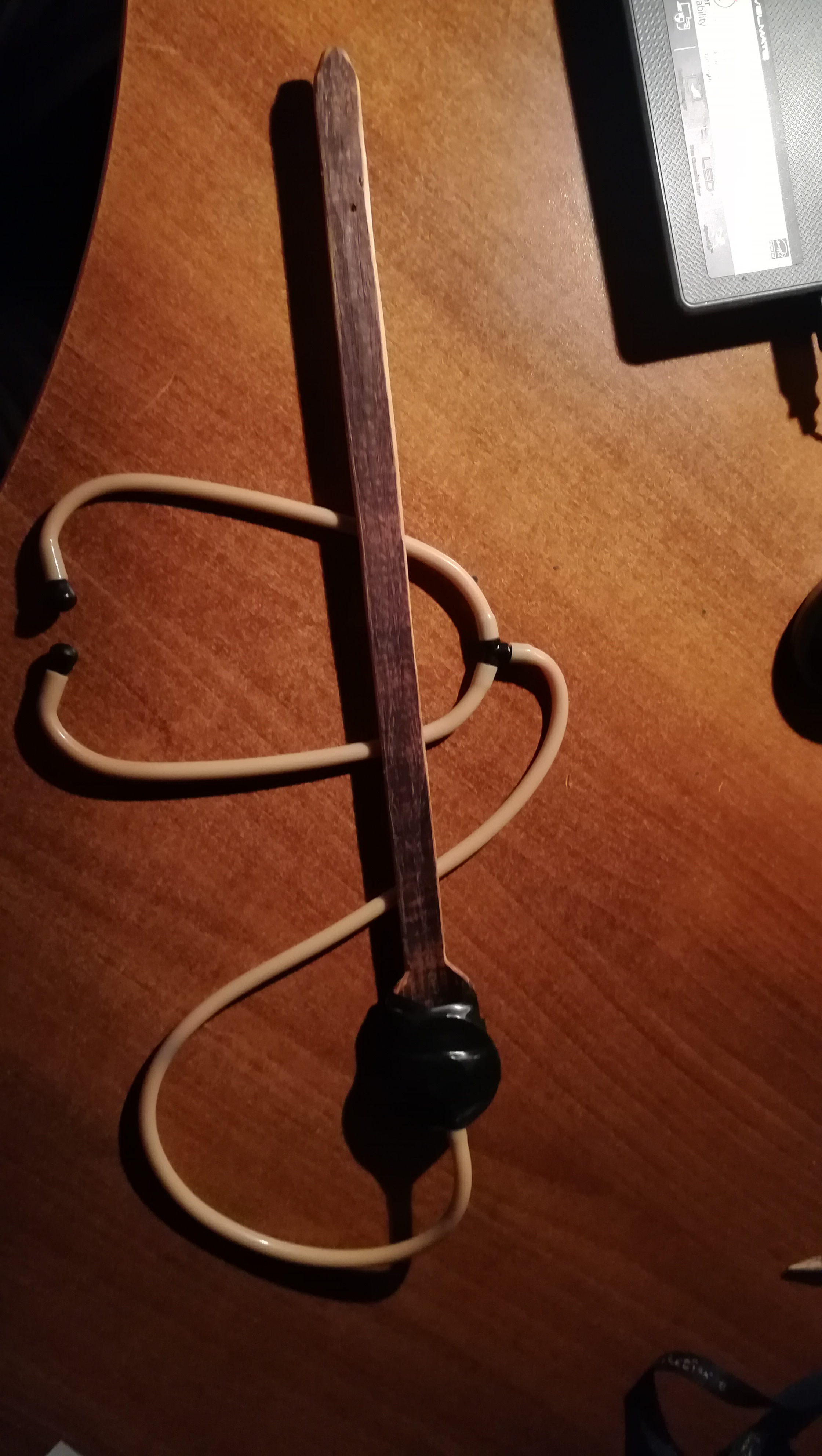

ХЗ.На днях заменил паразитный ролик(пластиковый), т.к прослушивая с помощью отвертки шумы, в районе его крепления были неприятные звуки. Но после замены выяснилось,что ... звук так и остался. :nezl6: :*WALL*: Теперь грешу на генератор ::-D: Завтра послушаю его, т.к наконец-то забрал с дачи свою самодельную "прослушку", изготовленную из старого медицинского стетоскопа, мембрана которого закреплена на деревянной дощечке - палочке. :-))))

А не проще и дешевле было с этого начать?

Нашел-таки я гаденыша! Ролик натяжителя оказался. Заменил в нем подшипник, дополнительно набив его смазкой(с завода было мало заложено). Теперь тихо под капотом стало. А прослушка, кстати, в основном, давала шум от пластикового паразитного ролика. Звук очень хитро распространялся по двигателю. Такая вот история...

BabyHummer A-328 писал(а):...Завтра послушаю его, т.к наконец-то забрал с дачи свою самодельную "прослушку", изготовленную из старого медицинского стетоскопа, мембрана которого закреплена на деревянной дощечке - палочке. :-))))
Них.. раритет у тебя, Андрей))) https://ru.aliexpress.com/popular/auto-stethoscope.html

Lebed писал(а): Них.. раритет у тебя, Андрей))) https://ru.aliexpress.com/popular/auto-stethoscope.html
Дык, а то! ::-D: :*VICTORY*:
Спасибо за ссылку, Андрюха. Прикуплю. ;-)
