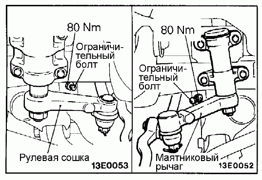

Re: Маятник. Какой лучше
Мужики!
Читаю, и вот что-то не совсем вас обоих понял
... ни Евгения, ни 091.
Изломы??? Как они могут быть?
Рычаг маятника по сути нагрузку несёт только как грань трапеции, ну и плюс удерживает вес поперечной палки с одного края. Везде в других местах работают шаровые, поэтому шаровая на конце рычага маятника не нужна.
Если имеется ввиду залом, что какая-то из шаровых выбрала весь ход по углу - ну это не реально, там запас вроде как охрененный. Да и если так, то скорее сама такая шаровая быстрее загнётся, чем шарнир на маятнике.
А может дело совсем в другом?
Хотя маятником занимался давно, но насколько помню конструкцию, с каждой стороны (по каждому борту) есть по ДВА ограничителя хода рулёвки (т.е. всего их четыре).
Одни ограничители стоят где-то на раме, они регулируемые. На одной стороне такой ограничитель задаёт предел хода сошки, на другой - предел хода рычага маятника.
Вторая пара ограничителей стоит на нижних рычагах (болт торчит из нижней шаровой) и ограничивают предел хода поворотных кулаков.
В мануале по рулёвке есть раздел ПРОВЕРКА УГЛА ПОВОРОТА УПРАВЛЯЕМЫХ
КОЛЕС. Про первые ограничители сказано там.
А вот про вторые (на рычагах) нигде ни слова...
Но они носят, я так понимаю, резервную функцию. Даже на некоторых неоригинальных нижних шаровых мне где-то встречалось, что и болтов нету.
Так вот, о чём я?
Если ограничительные болты маятника и сошки (которые на раме) закручены до упора, или их вообще нету, то ограничение хода рулёвки будет происходить по рычагу и поворотному кулаку. Чего быть не должно, т.к. они подвижны друг относительно друга! Проявляется обычно это элементарно- вывернуть до упора руль и проехаться по хорошим кочкам. Если будет скрежет, это оно и есть! Если чуть-чуть вывернуть руль обратно, то скрежет пропадает.
Вот в этом случае и маятник, и сошка рулевого редуктора будут получать ненужные им запредельные нагрузки. Ну редуктор немного помощнее, может и выдерживает, а вот маятник точно загнётся от такой работы.
Описал это всё, исходя из своего опыта владения двумя своими Боливарами. Оба они мне достались с закрученными до упора болтами- ограничителями.
Так вот, о чём я?

Можно подробные фото этого чудоизобретениятак я этот ход (движение шарового пальца) и ограничил шайбой из резины,и палец сошки работает нормально и при сильной нагрузке(изломе)резина подерживает поперечную тягу,вообщем эта конструкция стоит уже ....дцать лет и нет никаких проблем
- Жипер
- Сообщения: 22073
- Двигатель:: 4d56, 4m40, 5vz
- Откуда: Приморье
- Откуда: Владивосток
- Благодарил (а): 39 раз
- Поблагодарили: 499 раз
Не нужно.SELENGER писал(а):Можно подробные фото этого чудоизобретениятак я этот ход (движение шарового пальца) и ограничил шайбой из резины,и палец сошки работает нормально и при сильной нагрузке(изломе)резина подерживает поперечную тягу,вообщем эта конструкция стоит уже ....дцать лет и нет никаких проблем
Хрень это, как и фантастика про изломы.
Контролируйте состояние деталей и меняйте вовремя на оригинал.
