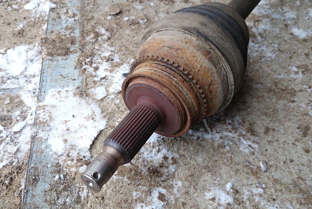

Вот запчасти , я в шоке, задрали сегодня машину на подьемнике, включили скорость и разогнали до 40 втроем услышали как гудит задняя левая ступица!!!, блин читал что они слабые на них но не настолько! Года не прожила, от силы 20.000 км проехала собака! Из за нее редуктор зря менял, кстати кому продать по сибестоимости!

А в этом сервисе сказали что шрусы не могут гудеть, они хрустят)))

оригинал, NSK...ставили? ничего удивительного! редуктор лсд?артем телегин писал(а):Вот запчасти , я в шоке, задрали сегодня машину на подьемнике, включили скорость и разогнали до 40 втроем услышали как гудит задняя левая ступица!!!, блин читал что они слабые на них но не настолько! Года не прожила, от силы 20.000 км проехала собака! Из за нее редуктор зря менял, кстати кому продать по сибестоимости!

А я вот приводы поменял местами.
И что? И НИЧЕГО! Не изменилось вообще ничего
Но теперь я, похоже, полностью уверен, что дело в раздатке на 80% (и 20% что в АКПП).

Приводы оказались в идеальном состоянии.
У них люфтов нет никаких вообще. Драл во все стороны - держутся мертво.
Вынулись, в общем-то, тоже довольно легко. Назад вставил уже смазав шлицы консистентной смазкой.
Сейчас стоят наоборот, то есть крутятся сами "в другую" сторону.
