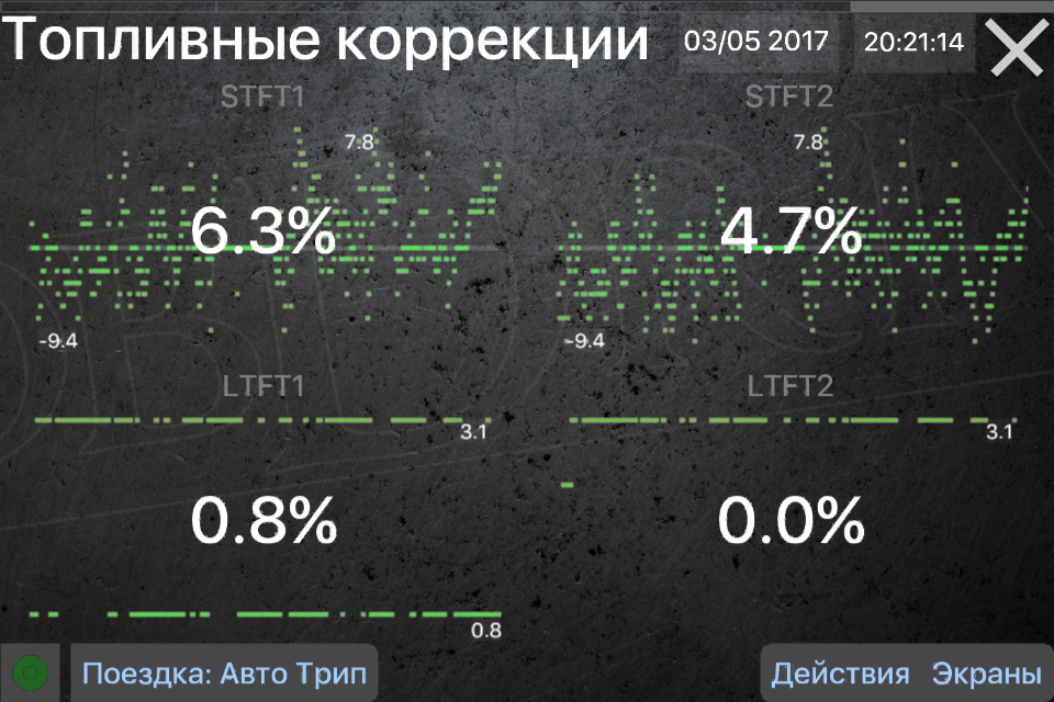

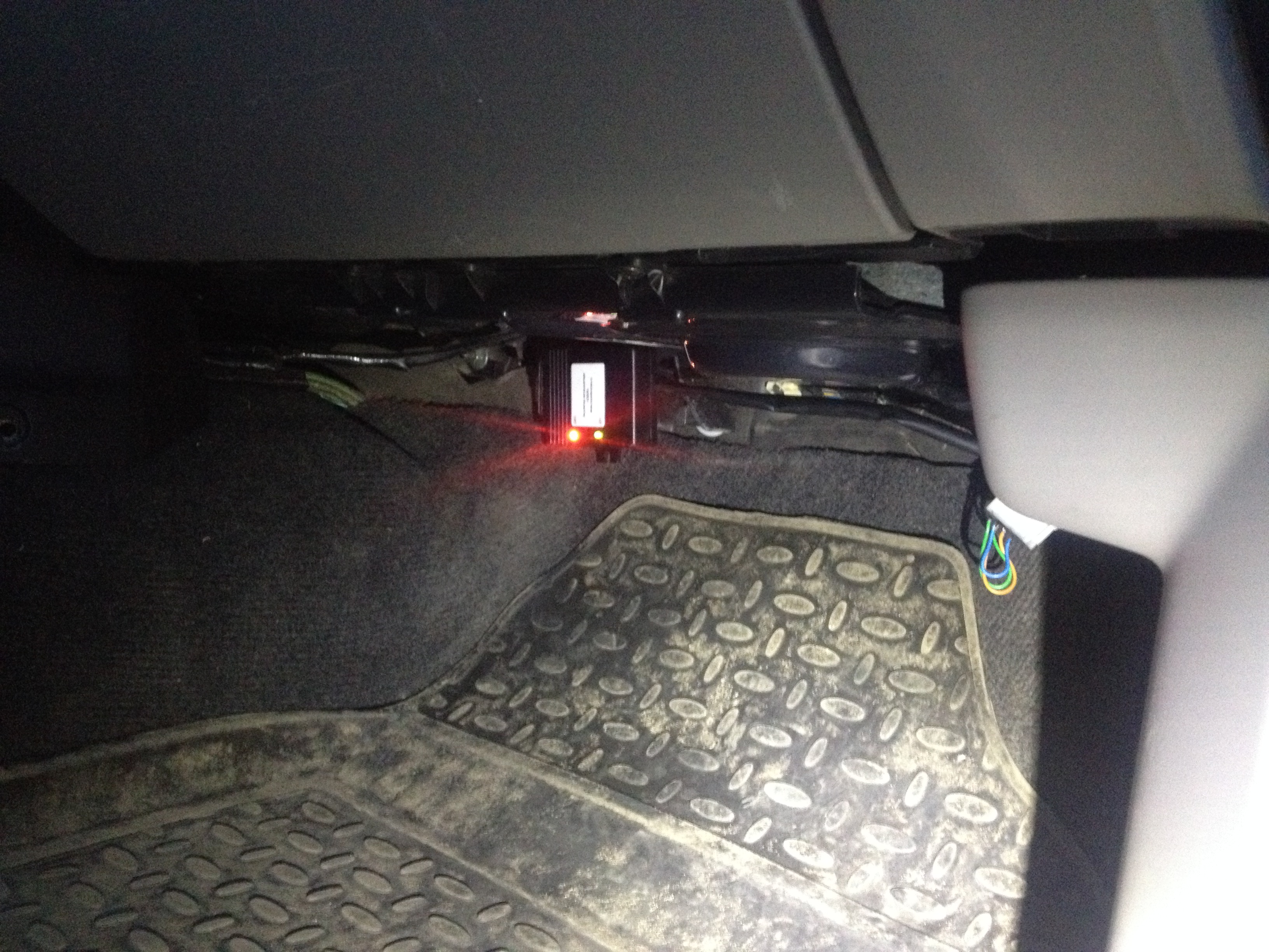

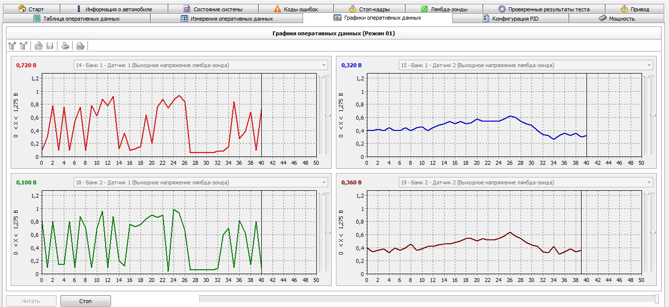

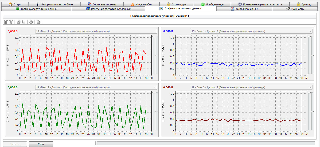

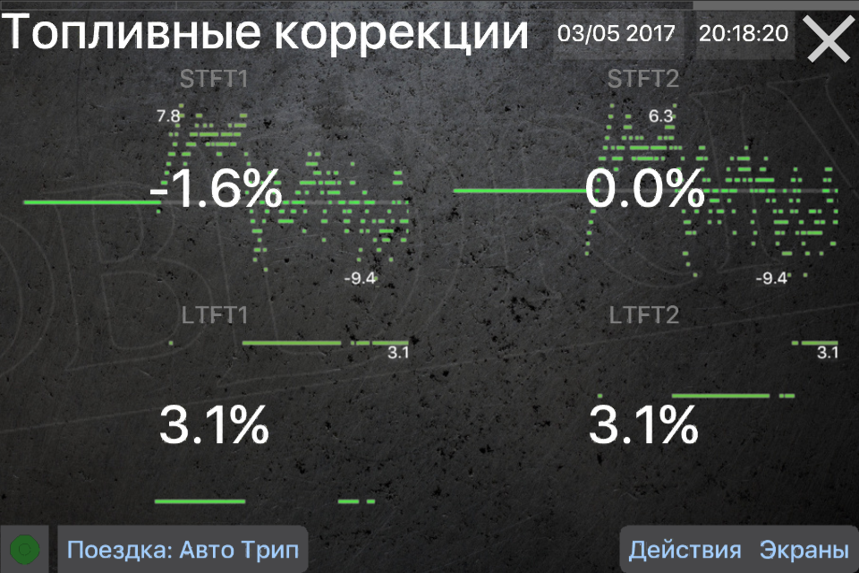

Боролся седня с последствиями удаления католиков (вылезала ошиба р0421 и 031, низкая эффективность).
Был имплантирован эмулятор Озон - куплен тут : http://www.mcedevices.ru/ozone.htm
Питание с ECU. Масса с кузова.
1. Левый банк, провода зеленый, голубой, красный и белый ОЗОНа. Зеленый провод подключаем по схеме к выводу 71 не разрезая его(!!) просто параллельно. Голубой и красный так же параллельно к контакту 75. Далее, разрезав пополам провод идущий от заднего датчика левого банка к контакту 73, подключаем белый провод эмулятора к концу который идет к блоку управления (!!). Не перепутайте, иначе не будет работать!
2. Правый банк, провода фиолетовый, черный, коричневый и желтый ОЗОНа. Фиолетовый провод подключаем по схеме к выводу 72 не разрезая его(!!) просто параллельно. Черный и коричневый так же параллельно к контакту 75. Далее, разрезав пополам провод идущий от заднего датчика правого банка к контакту 74, подключаем желтый провод эмулятора к концу который идет к блоку управления (!!). Не перепутайте, иначе не будет работать!
На холостом: До 2000 подгазнул Коррекции Поселил пока тут, аля подсветка для ног...
Вроде работает. Кажется беднит. Но на ХХ беднит почти в 2 раза меньше чем было, что удивило, двиг стал работать ровней (сужу по звуку и рычагу раздатки).
Купил шнурок, есть ПО для ковыряния, по трассе поиграюсь...
Как будет с ГБО пока не знаю, но должно быть нормуль.
Пока все....

добрый день.
Клапана отрегулировал!!! Ни чего сложного в этом нет теперь точно уверен что там все в порядке.
6-й цилиндр были зажаты оба, причем сильно, как раз по нему выкидывал пропуски зажигания. Остальные были в разнобой поджаты по 1-му клапану. Завел стало гораздо лучше, двигатель так не трепет, но все-же остается некоторая вибрация. ((( Подсосы воздуха исключил, все перепроверил, прокладка новая, все вычищено, обезжирено.
Покатался на бензине, оп мультику посмотрел топливную коррекцию:Банк1 - 3%, Банк2 - 12%.
Вот теперь думаю: недавно менял масло в АКПП, чтобы снять поддон в сервисе откручивали приемную трубу, как раз по левой стороне. Естественно я был не готов к этому, прокладки не купил, поставили старую. А она стоит как раз до 1-й лямбды, немного подсекает особенно на холодную. Возможно из за нее не корректная смесь по 2-й банке? И мотор немного колбасит из за этого. Как Ваше мнение по этому предположению коллега?

Коррекции при работе на ХХ на нашем движке такие и есть, я бы по поводу прокладки не спешил, а посмотел-бы ... нужно туда лезть ли, ибо геморно. Потряхивать может и из-за второй лямбды. Когда меняют масло в АКПП, коллектор снимать не нужно, нужно только приоткрутить правую сторону и левую. он чуть отодвигается и крышка нормально снимается.
Я ж тебе говорил бери маркер....
Мозги ГБО какие? Там есть мануал подключения. Можно прозвонить, можно в программе настройки ГБО попробовать отключить газовые форсунки, втыкать по очереди и смотреть на какой горшок будет выдавать пропуски зажигания.
Ну не поможет тогда к установщикам, хотя не факт, что у них память длинная....
Я шлангочки подписываю, а форсунки у меня промаркированы.
Жмет клапана - смотри коррекции, похоже беднит на газу.

Мозги ГБО диджи IQ 3D. У меня пока нет шнурка чтобы самому посмотреть (( По ходу только у установщикам.
По вторым лямбдам, пока вроде работают, чек не загорался, на них не грешил. Каталики тоже вроде живые хотя пробег уже 140 тыс. А что за эмулятор? Может просто програмно отключить 2-е датчики?
