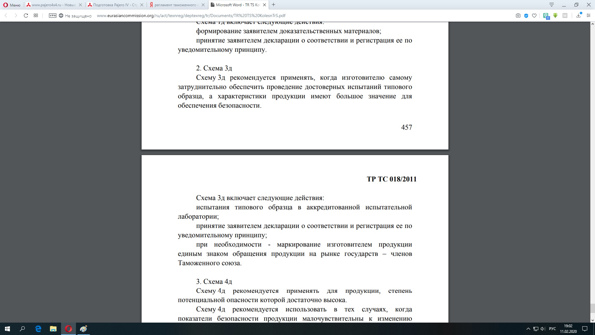

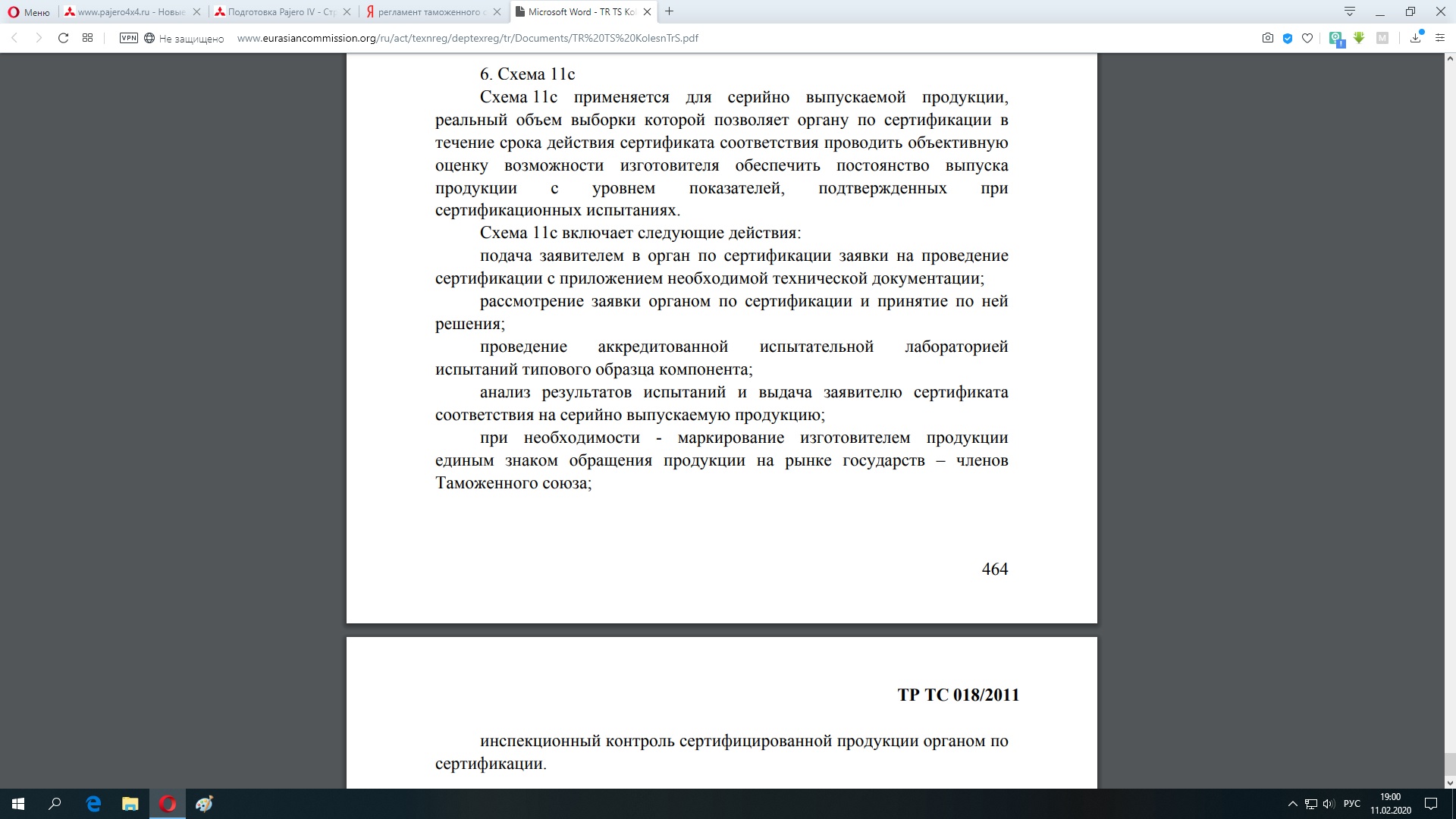

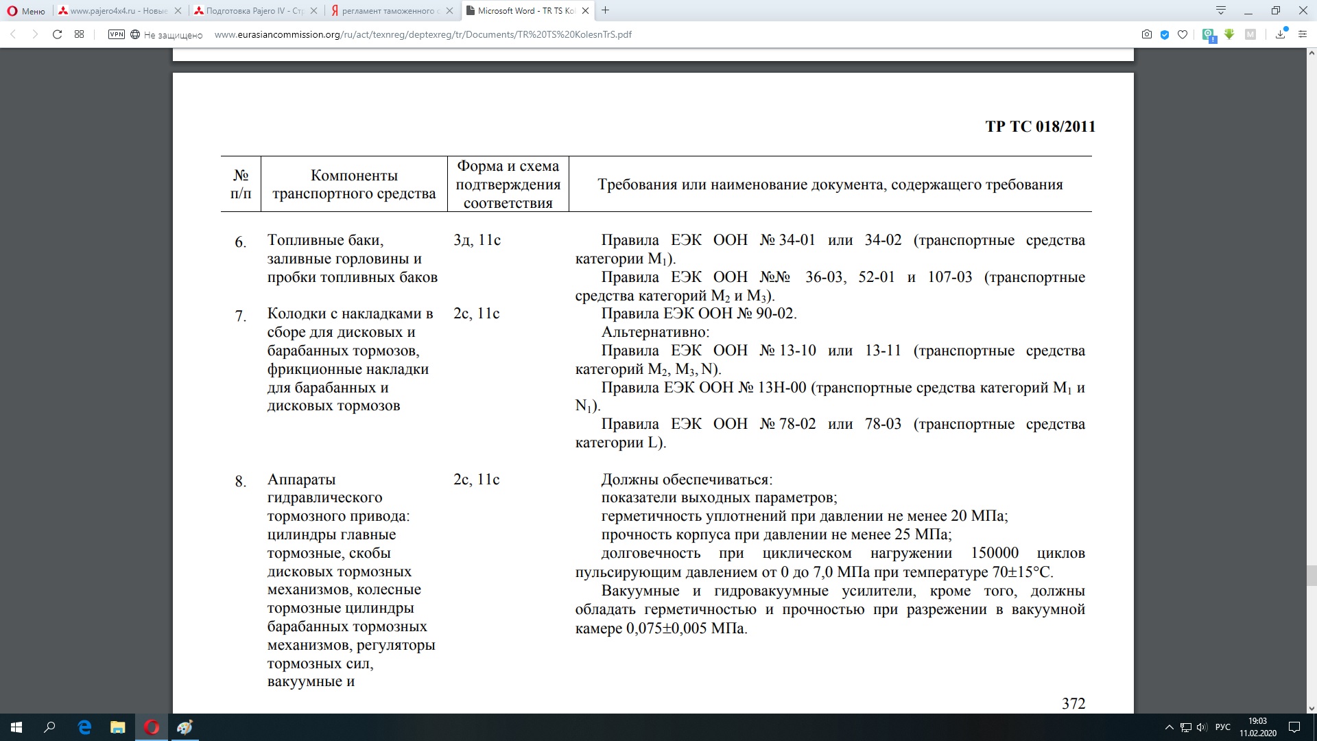

МШУ
Сообщения: 28930
Двигатель:: 6.2диз и 1.3бенз
Благодарил (а): 91 раз
Поблагодарили: 515 раз
Подготовка Pajero IV
Сообщение МШУ »
Saur писал(а): и покрашен и сертификат есть
Ссыль сертификат!
Быть такого не может.
Просто "патамушта".
Никто не даст сертификат на самопальный б\бак,вне зависимости от того на каком оборудование он изготовлен.
И зарегить "изменения" ввиде самопального б\бака -анриал.
Приколхозить бак от другого а/м - это пожалуйста,не возбраняется.
Да,я знаю,что через Грозный регят и баки,даже контакты есть....но это оооочень криво происходит,что даже скан ССКТС не дают....походу в ручную изменения в базу вколачивают.

Володя
Сообщения: 7428
Зарегистрирован: 17 авг 2004, 02:19
Откуда: Московская область, г. Реутов
Благодарил (а): 147 раз
Поблагодарили: 90 раз
Сообщение Володя »
SNOOPER писал(а): А почему сразу обман?
Сертификат получить особых трудностей нет. Особенно когда это не единственная продукция.
На сайте данного производителя указано о наличии сертификата соответствия на топливный бак, самого сертификата нет.
Это обман или нет?
Далее, читаем выше от МШУ
Просто "патамушта".
Хоть и по албански написано, но верно.
Я знаю только один случай выдачи сертификата на топливный бак именно.
Дождались - Zа работу!

МШУ
Сообщения: 28930
Сообщение МШУ »
SNOOPER писал(а): Сертификат получить особых трудностей нет
Саня,ты не прав.
Я свои железки сертил аж в 2010 году....Сейчас -да,проще,50-60 тыр и у тебя серт в течение 2-х недель...но это не коем образом не касается б\баков кустарного пр-ва.
И Бауманцу Кольке я 100 раз говорил,что серт на баки ровно он хрен получит.
Опять таки- поршеньки из нержи,ага....товарчик не сертится,будет отказное письмо,но серт не дадут.Ну,типа,пример не в кассу,но,надеюсь смысл понятен.
Я в тему с афтермаркет б\баков не погружался,за ненадобностью,но ,кмк,там речь идет о миллионных тиражах...скорей всего их зробят на отработанных штампах в шалаше у дяди Ляо.
