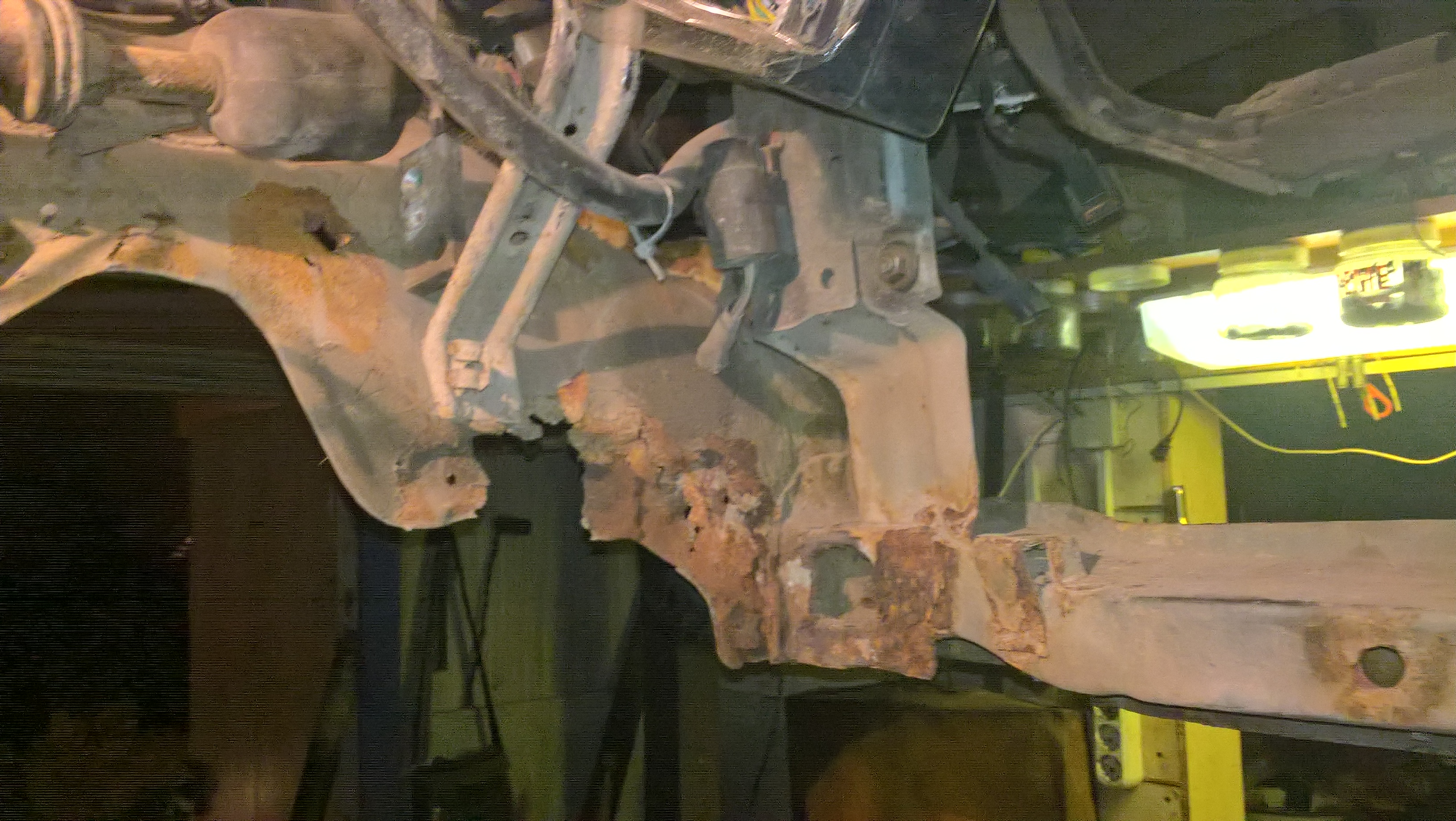

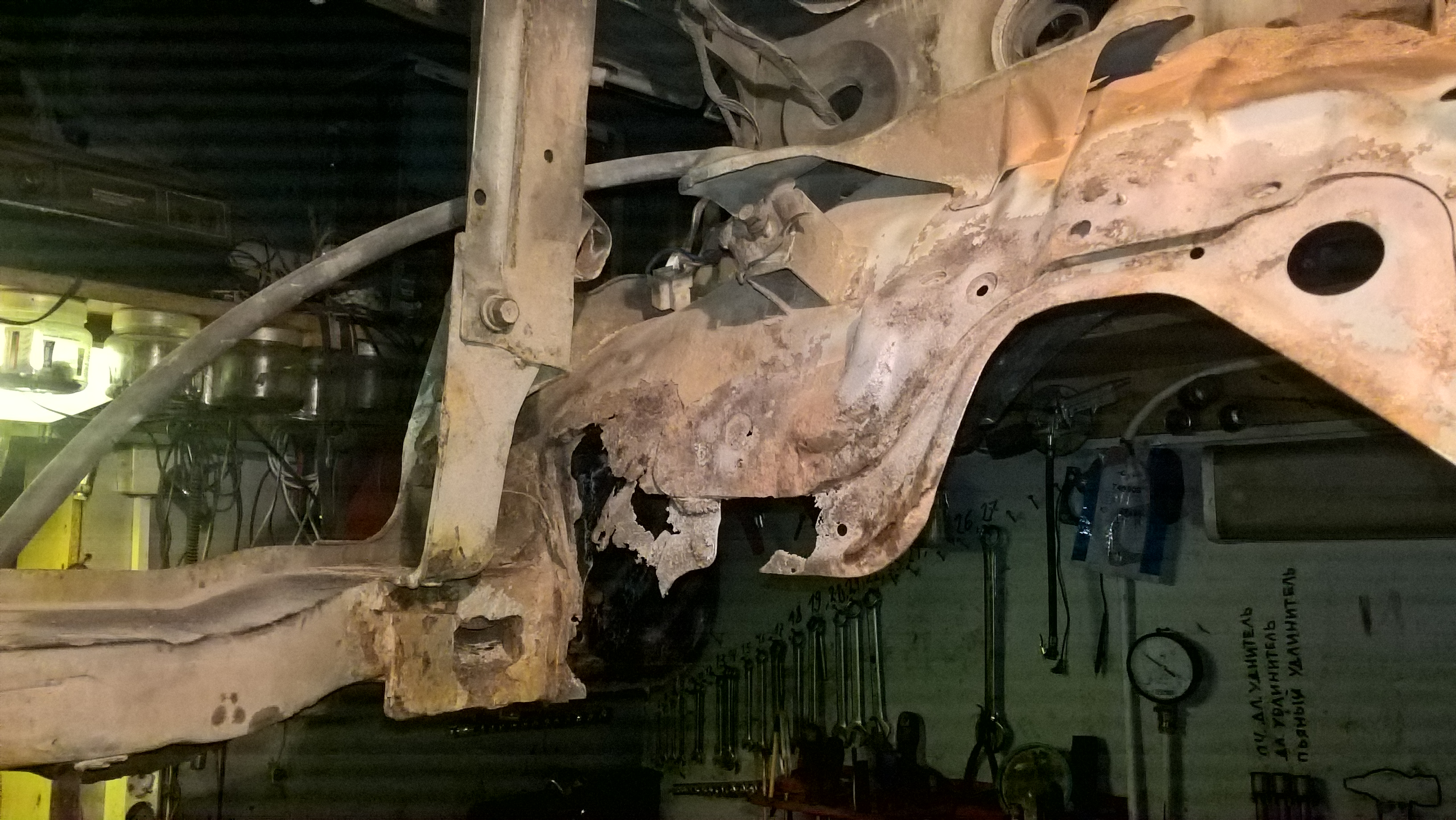

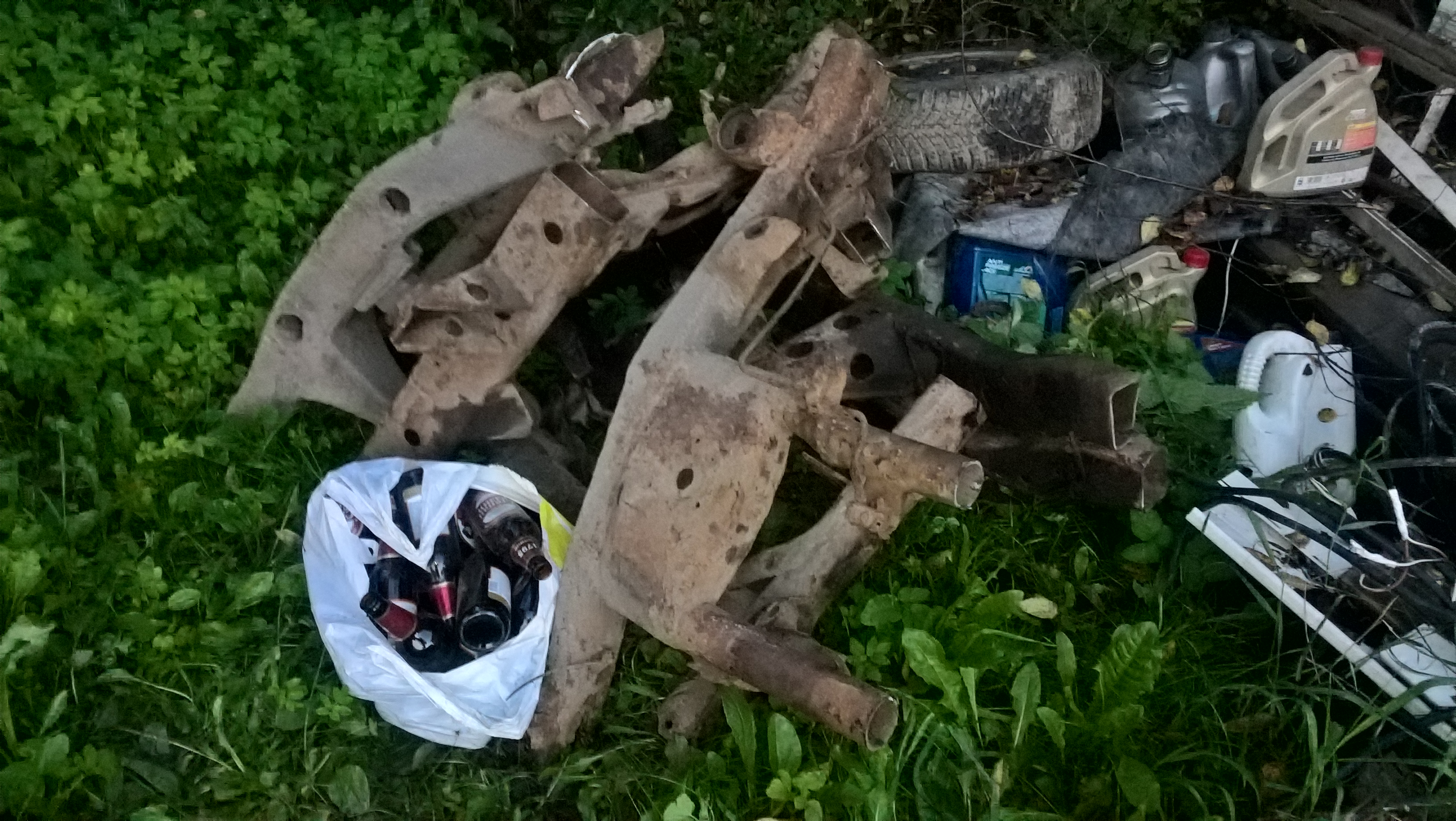

фу-ф разбомбил наконец, нижние рычаги из рамы вырезать болгаркой пришлось, дабы спасти болты.за 500р штучка.
2дня и немного пивка! и вот она кучка г.... ::-X: металлолома ::-D: ::'(:

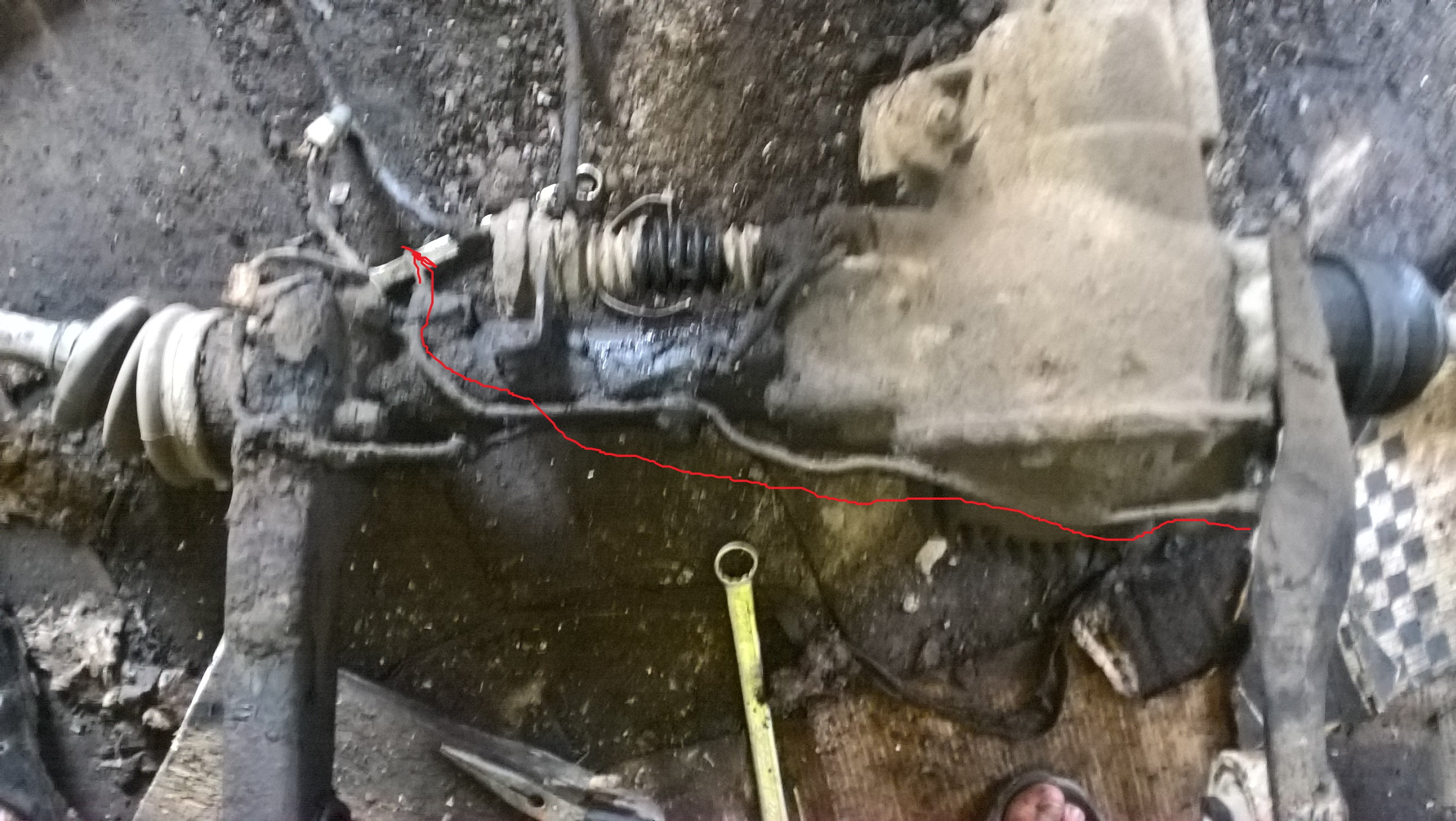

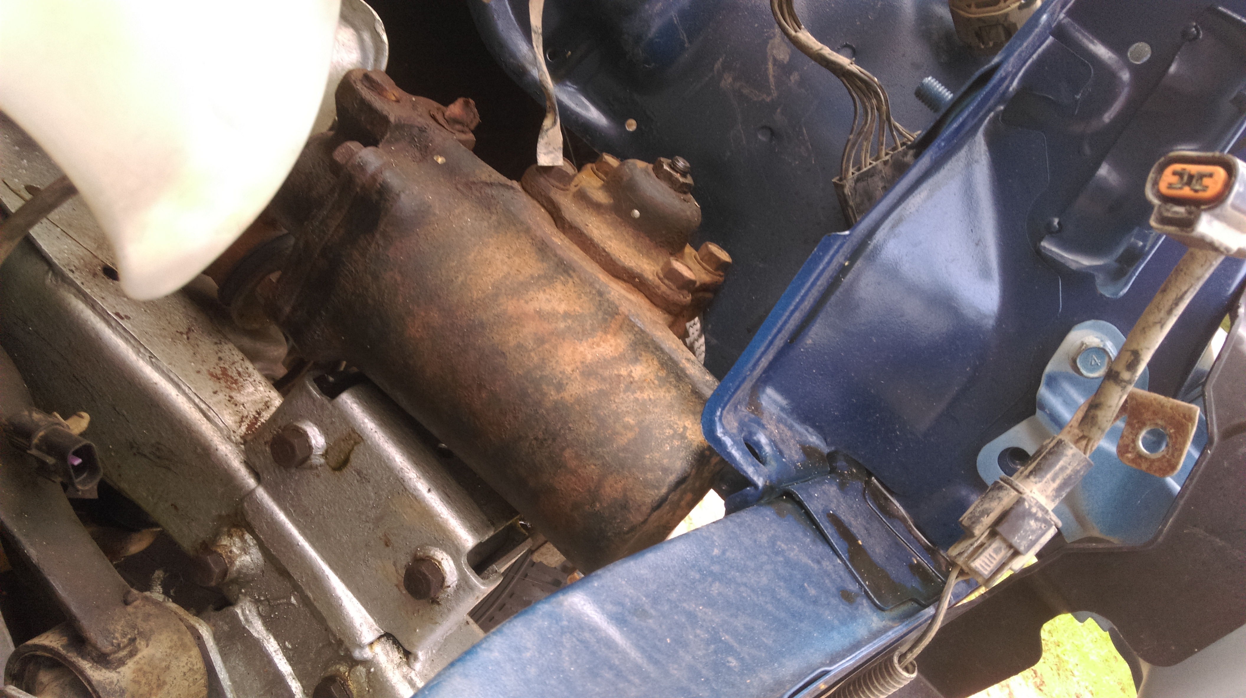

сняв передний мост обнаружил не подключенную трубку? куда она должна идти? вроде всё работало :*DONT_KNOW*:

mitjaich писал(а): сняв передний мост обнаружил не подключенную трубку? куда она должна идти? вроде всё работало :*DONT_KNOW*:
Сапун это. Он на верх идет к клапанам переднего моста и никуда не подключается
Во!
Наконец-то я эту хреновину увидел. Жалко, что фото неразборчивое.
У меня на обоих машинах сапун стоял прямо на мосте. Хочется перетащить его под капот.
Мужики, полазил по каталогу, там что-то не совсем понятно, ху из ху.
Высвечивает в этом месте две детали; MB 160950- Пробка заливная и MR 176208- Штуцер прокачной.
Как там всё организовано, и подоёдёт ли это хозяйство на мой мост?
Насколько помню, у меня этот сапун пластиковый и просто плотно вставлен через резиновое колечко.
Резьбы в мосте нету.
А у вас как?

dvm99 писал(а):
zeeez писал(а):
mitjaich писал(а): А у вас как?
Та черная шишка сверху на редукторе. Под ней что?
У меня в мосту резьба примерно на 16, в нее вкручен болт с дыркой, который держит трубку со штуценом.
Вот как на фото примерно.
Трубка 4,75 мм. как на тормозах стальная идет по чулку моста Потом резинкой на паука, который стоит на раме у правой подушки двигателя. С паука опять резинкой на кузов к клапанам

Ага, теперь понятно...
zeeez писал(а): Та черная шишка сверху на редукторе. Под ней что?
Нету резьбы ::'(: Там просто отверстие...
Под шишкой сапун, т.е. клапан, который продувается только в одну сторону. Он пластиковый.

если надо чётче фотку? сделаю!
теперь я понял почему 4 трубки на пауке под опорой двигателя на новой раме

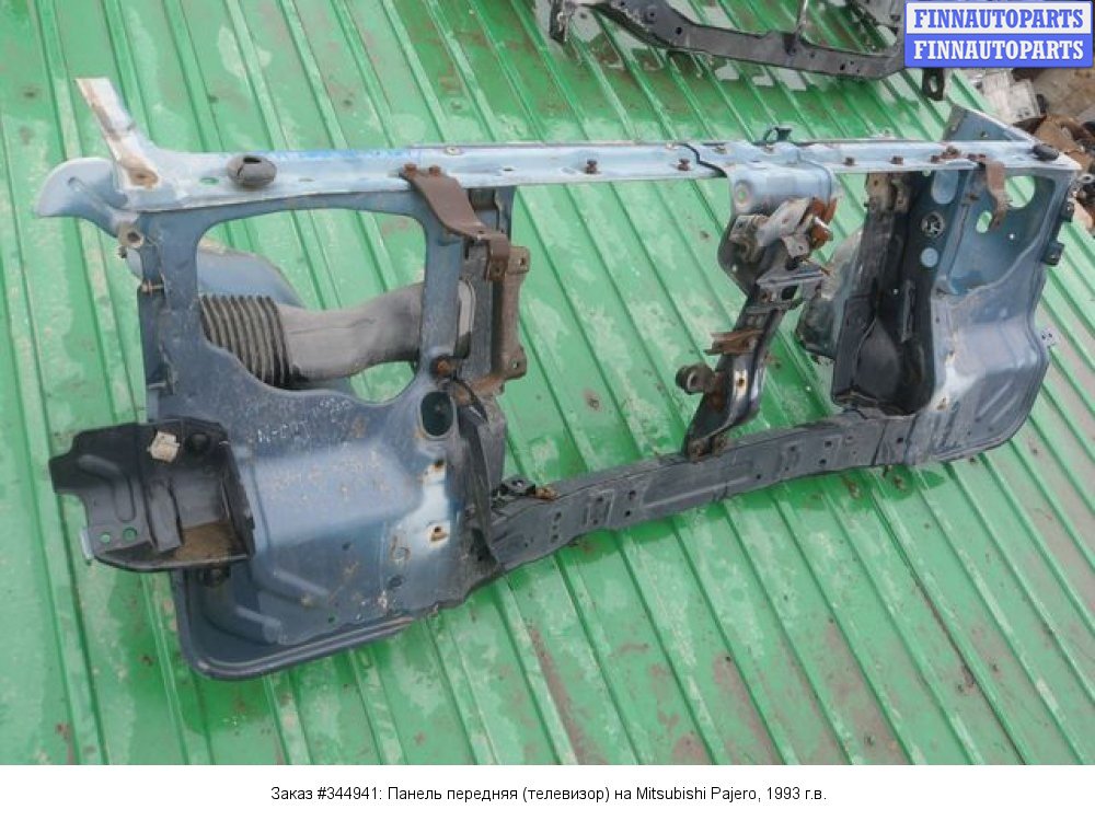

mitjaich писал(а):Да..... zeeez поначалу когда ты открыл эту тему я счёл тебя не нормальным человеком и твоя затея полный нескончаемый блудень! но сейчас я понял что ты принял очень правельное решение! если с рамой и всей трансмисией мне всё понятно то вот с кузовом у меня полый блудняк и геморой ,с нарушки всё идеально и лабазно тачка красава! но с низу везде от переда до зада полный аут всё гнилое что как к чему варить даже не представляю :=-O: всё было спятано под антикором! его снимаю как паутину а под ним :%): . вот не знаю жиперу удочку закинул на счёт кузова, подумаю дальше чё делать, пытаться варить или Х/З
телевизор лучше поменять, а арки лепятся по своему желанию очень легко.

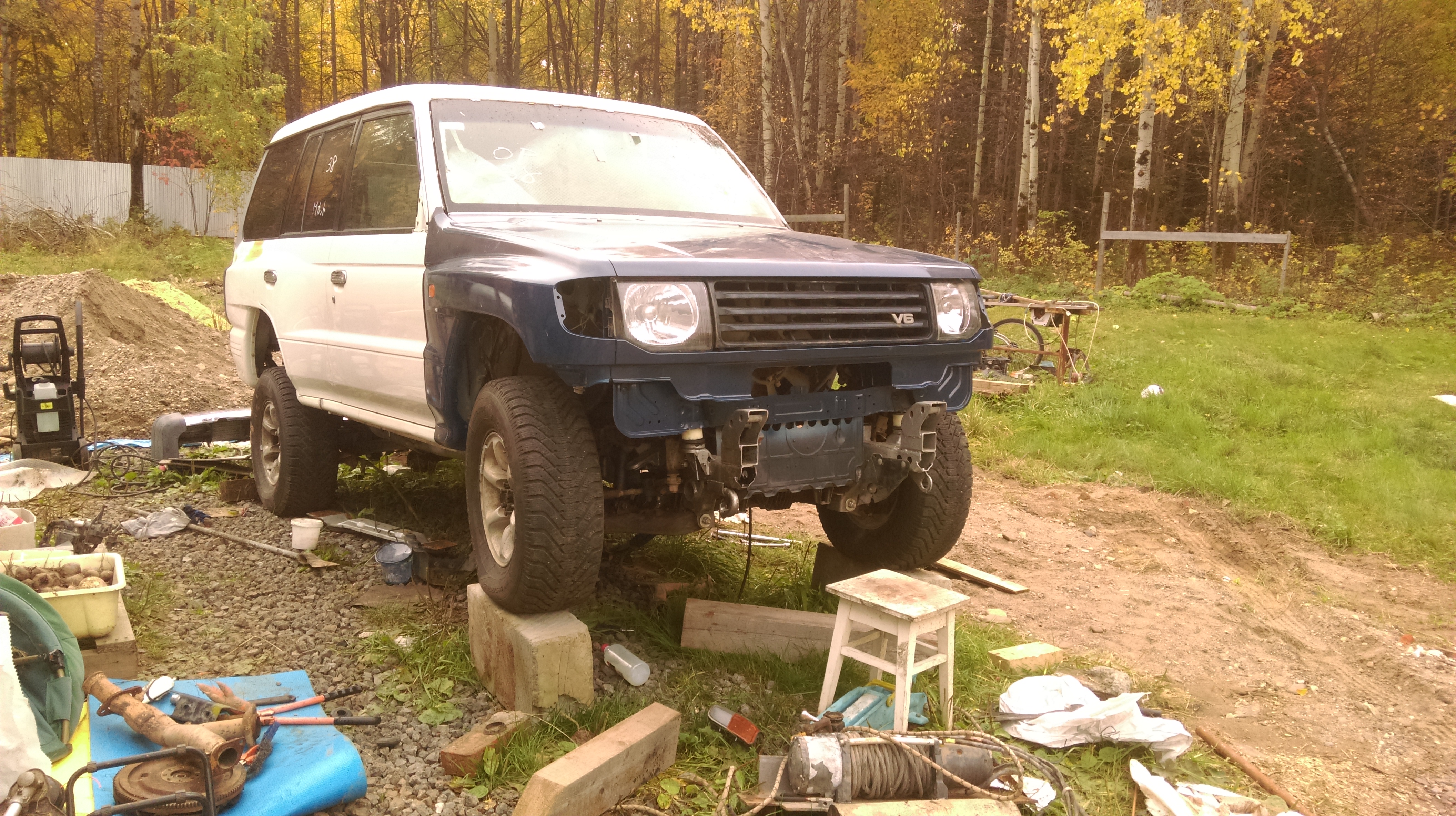

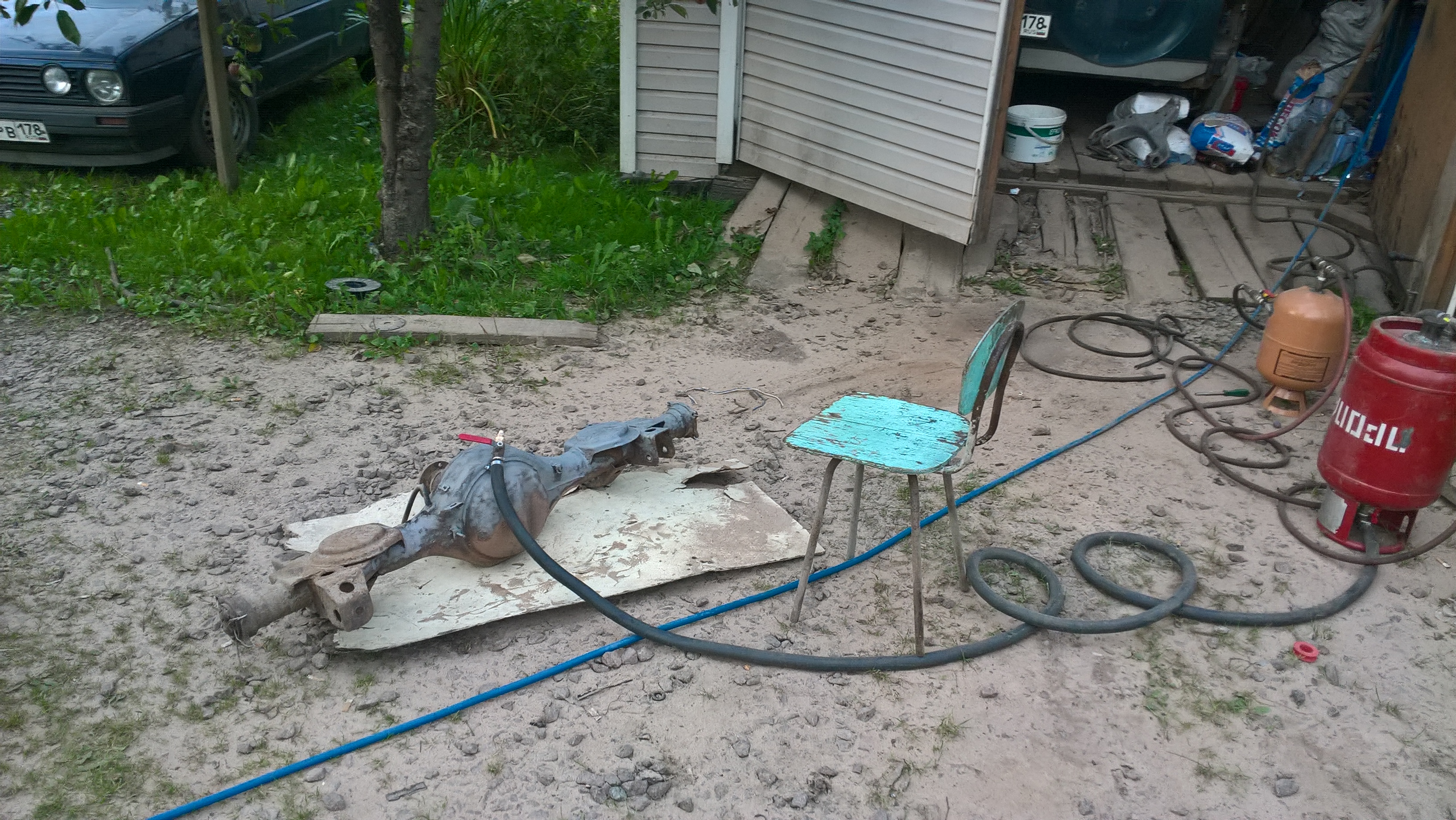

Таки я увидел на фото бюджетненький Пескоструй ! А можно поподробней как он собран! А то мне за кузов 25 руб заряд или и везти за 100 км!!!

ну Судя по фото все достаточно просто. Из компрессора(в гараже) подается воздух в ресивер(коричневый баллон). Из ресивера воздух идет в накопитель абразива(песка) Это красный пропановый баллон в котором прорезана герметично закрывающаяся горловина для и штуцер для воздуха. Песок или абразив с воздухом под давлением вылетают в толстый хобот, на конце которого обычный водопроводный кран. Все...
Ресивер как мне кажется маловат, хотя может компрессор огромный....

компессор надо с высокой производительностью, я 2 параллельно подключаю более менее хватает и влагоотделитель коричневый балон обязательно нужен , при таком расходе воздуха воды много летит и пескоструй тут-же забиваеться !!
всего на ютубе полно -пескоструй своими руками, влагоотделитель

а у меня всё даже очень не бодро ::-(: , заказал всё таки телевизор по совету МДМ остальное буду сам лепить

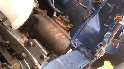

Сегодня кран-бортом водрузил кузов на раму. Бодик 4 см. Проставки нарезал на токарном станке из прутка полиамида диам 60 мм. Отверстие 12 мм. Выточил новые мет втулки в подушки с отверстием 12 мм наружный диам 16 мм. В подушку втулка входит струдом.
Но как обычно все хорошо не бывает. В процессе установки выяснилось, что телевизоры пруль и левый руль немного разные...
прульный кузов упиоается в рулевой редуктор намкой радиатора!!!!
Пришлось вырезать кусок железяки. Вместе с этим вырезался нижний упор радиатора кондея. Радиатор .Пока непримерял, заморочусь позднее...

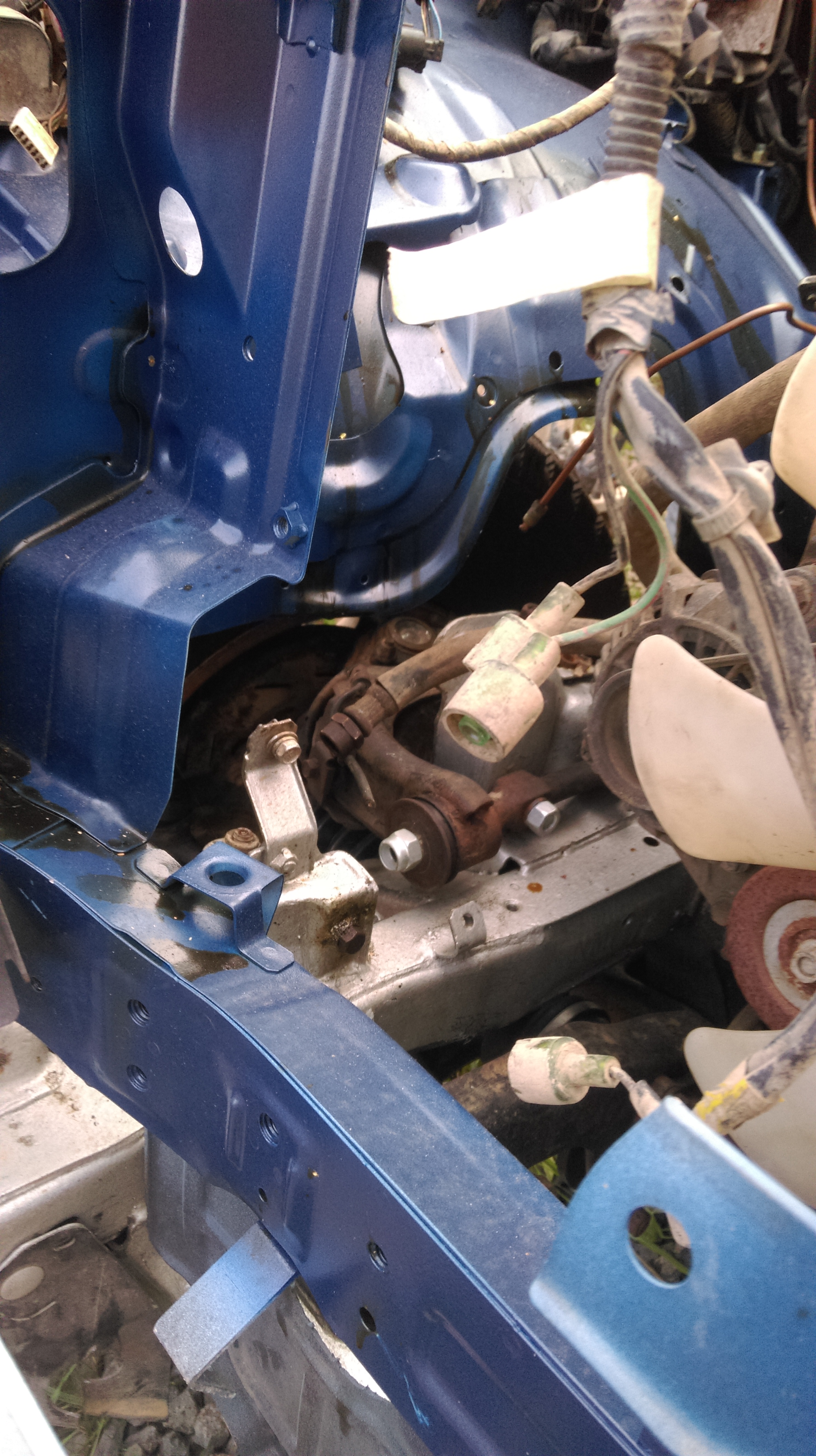

zeeez писал(а): Но как обычно все хорошо не бывает. В процессе установки выяснилось, что телевизоры пруль и левый руль немного разные...
:*MEGA_SHOK*: умеешь ты людей порадовать :*THANK*: ::-D: ....тот-то мне не подошел прульный радиатор кондея ,как-то он не влазил :;D:
а я пока токо всё отпескоструил окрасил и собрал ходовку. приступаю к кузову :*WALL*: а вообще поеду на недельку в деревню всё притамило это лего для взрослых дядей , особенно чистка и окраска и вообще гараж :*VICTORY*:
