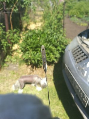

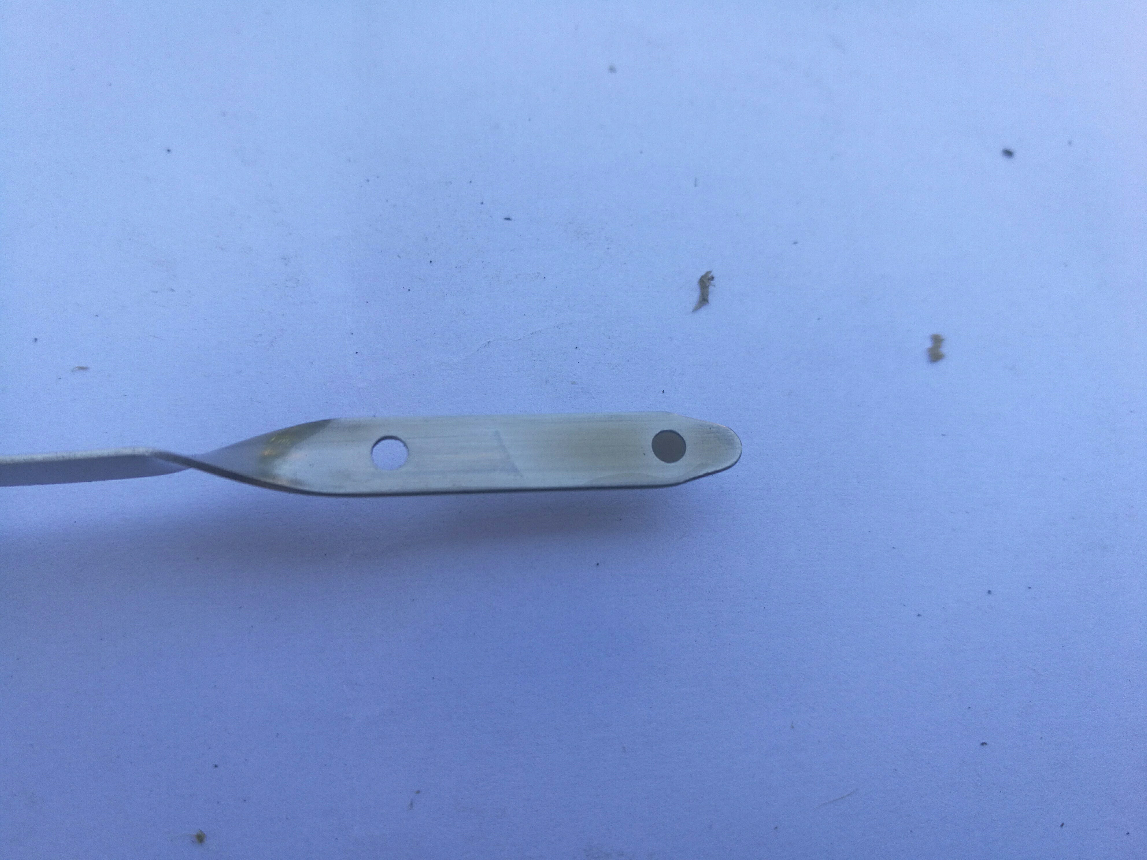

Отслеживаем состояние моторного масла.
Напомню, у меня прошивка Эдуарда, кодовое обозначение "Суперсток".
Залита в мае 2016 года.
Год я выкатывал скопившуюся в двигателе штатную и адактовскую сажу.
После крайней замены масла пробег 1400 км, фото щупа ниже.
Оптимизм крепнет.
Ну и про расход, раз скопировал сообщения Святослава.

Что-то на фото темноватое масло. Так что может быть не все еще потеряно? :)
Короче, я рад что масло не такое черное, но по моим прогнозам и по моему желанию, оно должно потемнеть. :*PARDON*:
В любом случае, спасибо! Без тебя гранит науки был бы мне не по зубам. :*DRINK*:
PS. С расходом у тебя ужас как много. Есть куда двигаться....

Никогда не видел такого чистого масла на дизеле, у меня оно после замены сразу черное. Вопрос к Резник, ЕГР заглушен? если да, то как?

Рязанец писал(а):Никогда не видел такого чистого масла на дизеле, у меня оно после замены сразу черное. Вопрос к Резник, ЕГР заглушен? если да, то как?
Я тоже ни разу не видел с 2011 года...
ЕГР заглушен в 2012 году, была снята фишка и установлена титановая заглушка.
Сейчас заглушка на месте, ЕГР отключен программно. фишка надета.

Хочется не дать теме заглохнуть и задать еще один вопрос, можно ли достичь такой чистоты масла (как на фото) без прошивки Эдуарда.
К.Резник
Сообщения: 976
Зарегистрирован: 12 ноя 2010, 13:48
Двигатель:: 4D56U, дизель
Откуда: Новосибирск
Откуда: Новосибирск
Благодарил (а): 238 раз
Поблагодарили: 208 раз
Re: Черное масло (сажа?) в двигателе 4D56
Сообщение К.Резник »
Рязанец писал(а):Хочется не дать теме заглохнуть и задать еще один вопрос, можно ли достичь такой чистоты масла (как на фото) без прошивки Эдуарда.
Наверное можно, ведь попадаются машины на сервисе и у Александра и у Святослава с не черным маслом.
Но в основном это L200 (мне так кажется, но может ошибаюсь)....
И почему у них чистое масло никто так и не ответил.
А если понять причину, то можно, наверное, придумать и способ исправить ситуацию.

В этом случае, двигатель постепенно накапливает сажу....
К.Резник, с тебя прошу фото щупа дальнейшего развития событий.
Я всё жду, что твое масло будет таки со временем темнеть, но если и не потемнеет - то тоже неплохо! ::-D:
PS. тема живая, я тоже еще даже 3000 км не накатал.....
Napic
Сообщения: 5982
Двигатель:: дизель 4d56
Откуда: Сибирь
Благодарил (а): 423 раза
Поблагодарили: 1021 раз
Сообщение Napic »

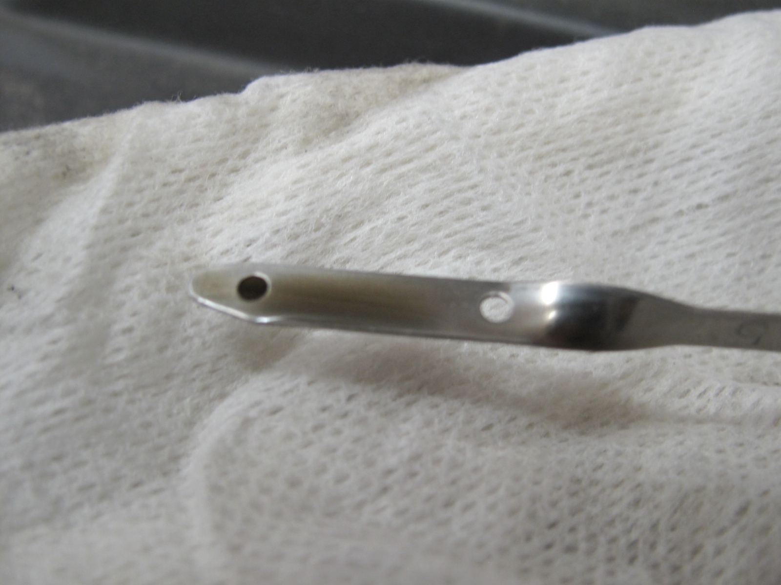

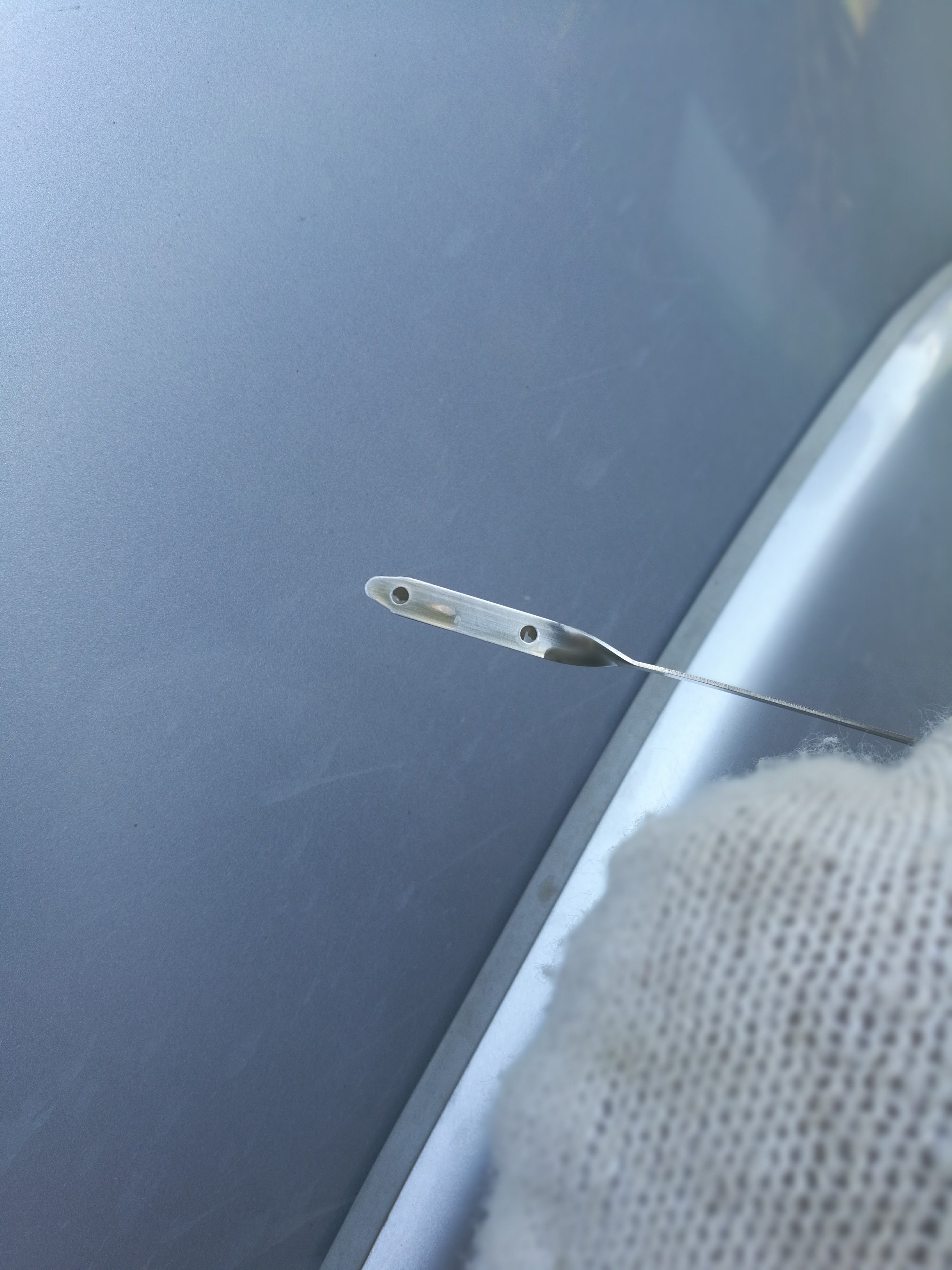

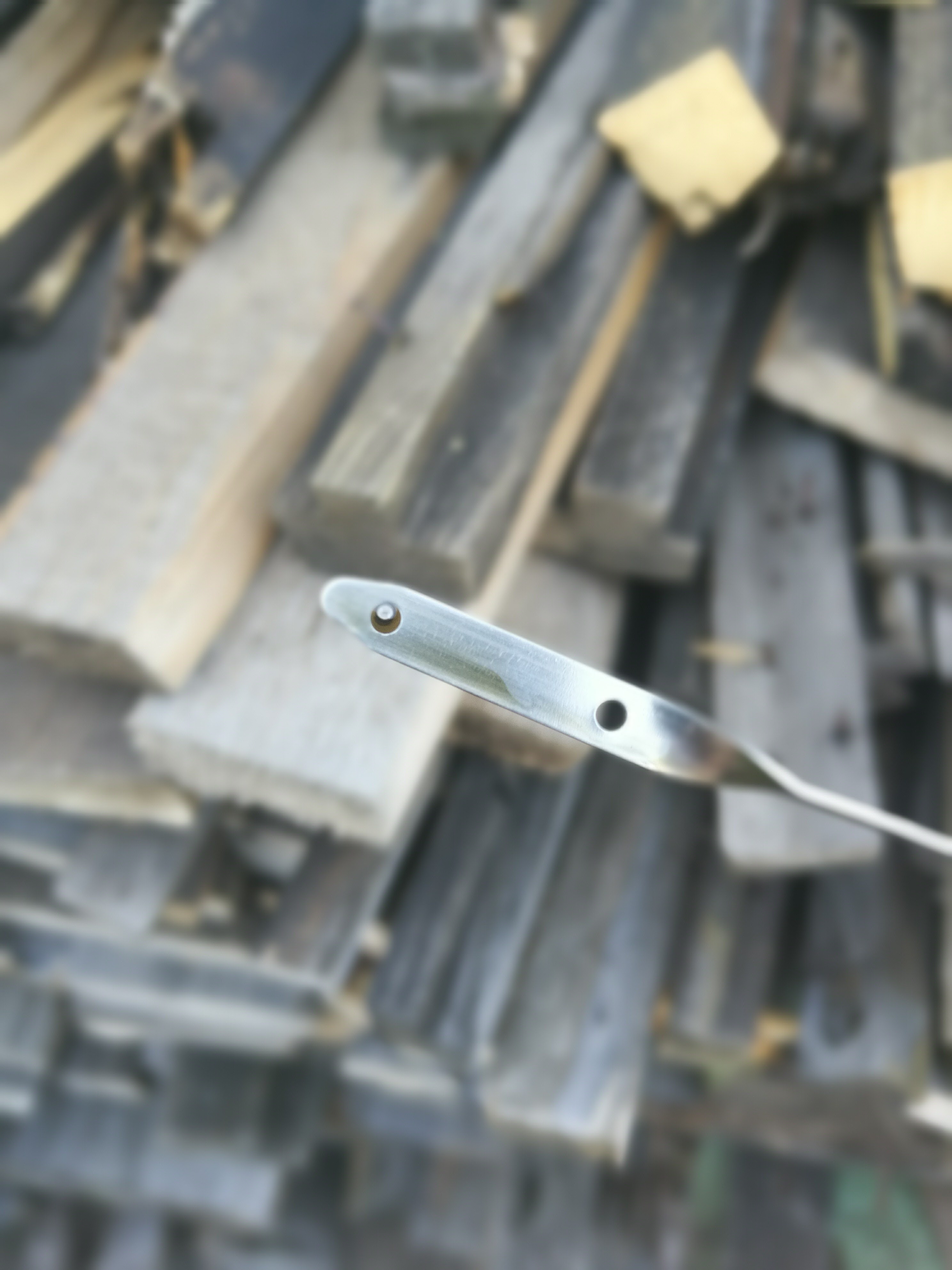

Был вчера на даче, посмотрел свое масло. Последняя замена масла была ровно на 155000 км.
Получается, что вот это масло на фотах, с пробегом 2738 км.
Вчера, на даче, на мобилке, интернет довольно слабый, а поделиться радостью хотелось сразу же.
Поэтому эти фото уже немного пообсуждали на драйве.
Прошу за это прощения. Этот ресурс для меня более важен.
Но из-за того, что нормальный компьютер появился только в понедельник, то есть сегодня, то и выкладываю сюда только сейчас.
