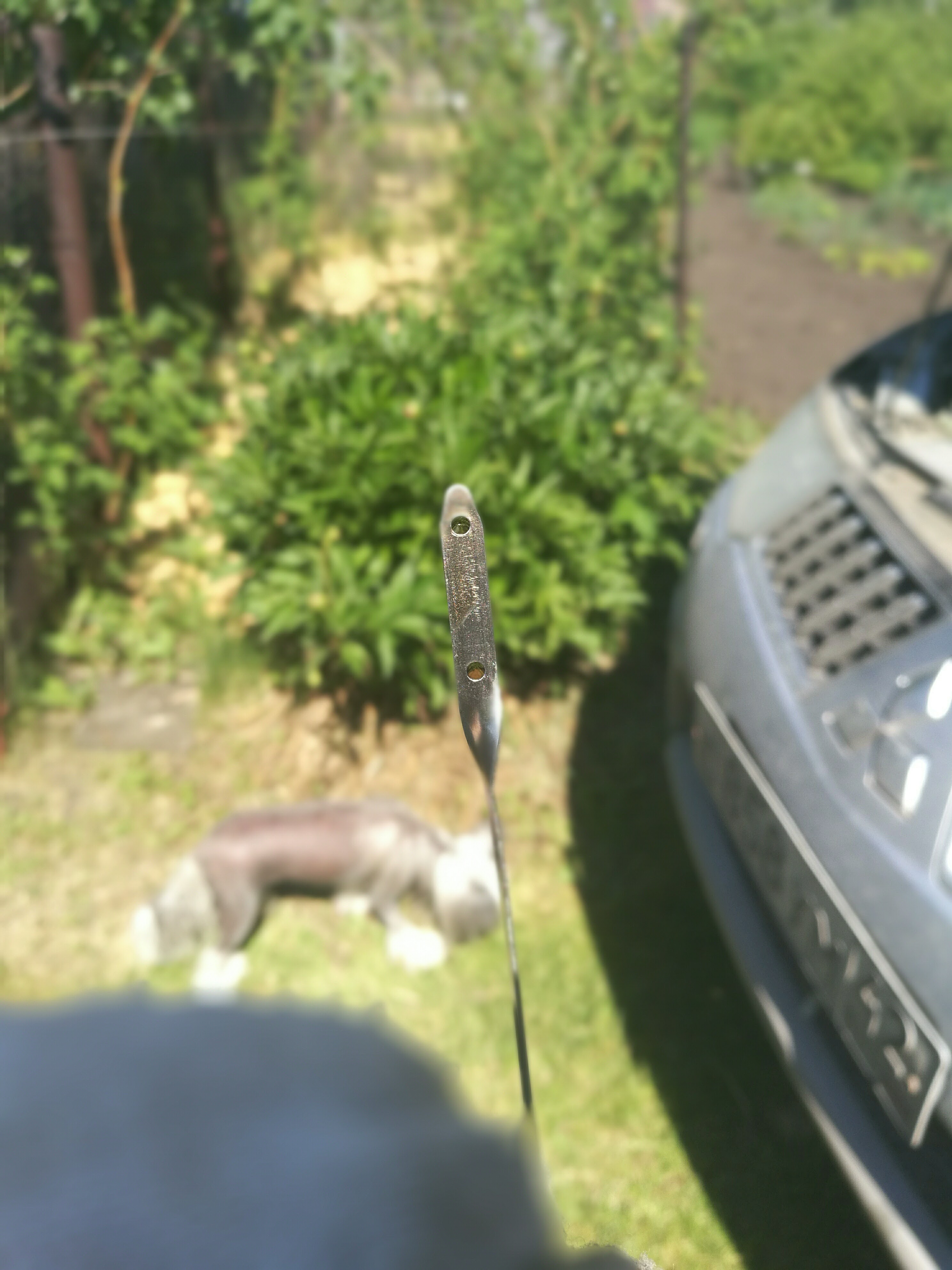

К.Резник, с тебя прошу фото щупа дальнейшего развития событий.
Я всё жду, что твое масло будет таки со временем темнеть, но если и не потемнеет - то тоже неплохо! ::-D:
PS. тема живая, я тоже еще даже 3000 км не накатал.....
Re: Черное масло (сажа?) в двигателе 4D56
Добавлено: 19 июн 2017, 04:26
Napic
Был вчера на даче, посмотрел свое масло. Последняя замена масла была ровно на 155000 км.
Получается, что вот это масло на фотах, с пробегом 2738 км.
Вчера, на даче, на мобилке, интернет довольно слабый, а поделиться радостью хотелось сразу же.
Поэтому эти фото уже немного пообсуждали на драйве.
Прошу за это прощения. Этот ресурс для меня более важен.
Но из-за того, что нормальный компьютер появился только в понедельник, то есть сегодня, то и выкладываю сюда только сейчас.
