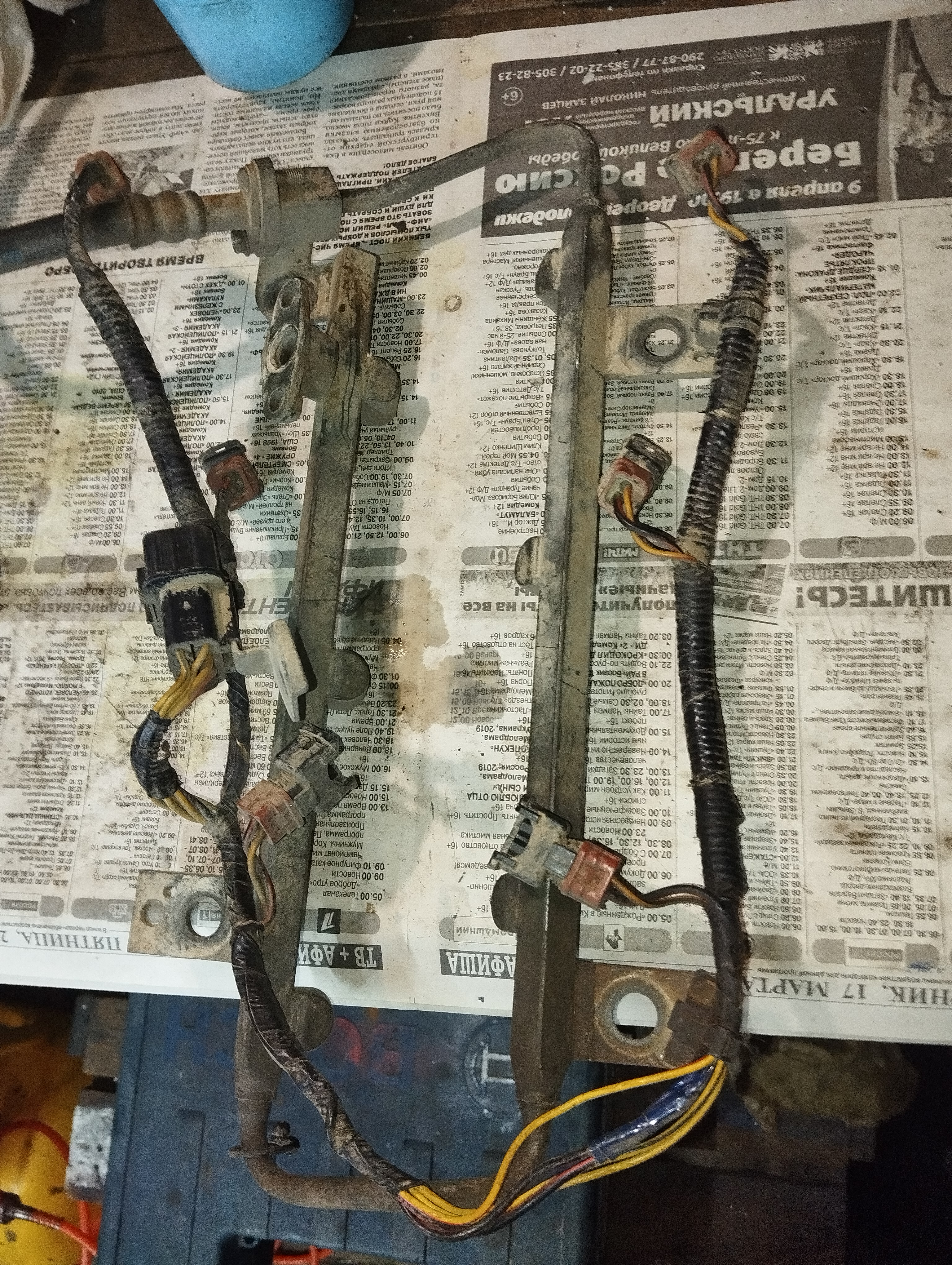

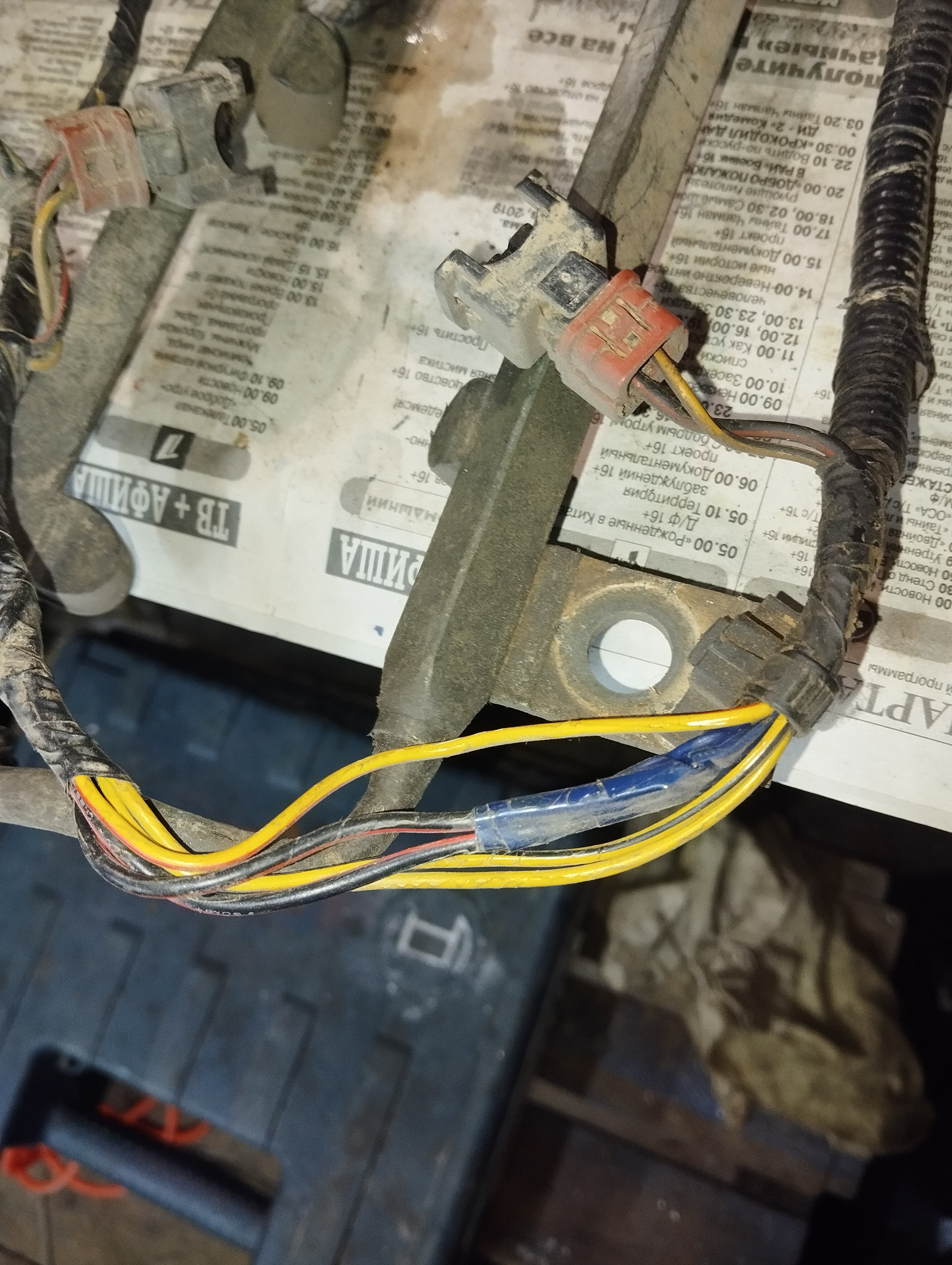

hc2hunter писал(а): 11 янв 2026, 18:10 Буду уже форсунковую проводку более детально изучать при замене. И гофру вскрою. всё заново заизолирую.
Очень не советую! Ты потом вряд ли так соберёшь...
Если уж хочется проверить на наличие неконтактов, просто прозвони « с пристрастием».
, тестер- на режим прозвонки с пикалкой.
Подцепился с той и другой стороны, тестер пищит, а сам в это время шевели косу. Пропадание писка не пропустишь!
Начинай с прозвонки общего + , начинай со своего любимого 4 цилиндра. В косе есть одно или два места, где провода пучком обжаты.
Если уж косячит, то вероятнее там.
Вот как выглядят эти места на моей косе (чёрный провод)
А если распотрошишь, ты можешь пропустить дефект, шевельнёшь хорошо, контакт восстановится, вроде всё будет хорошо, но со временем косяк вылезет опять.

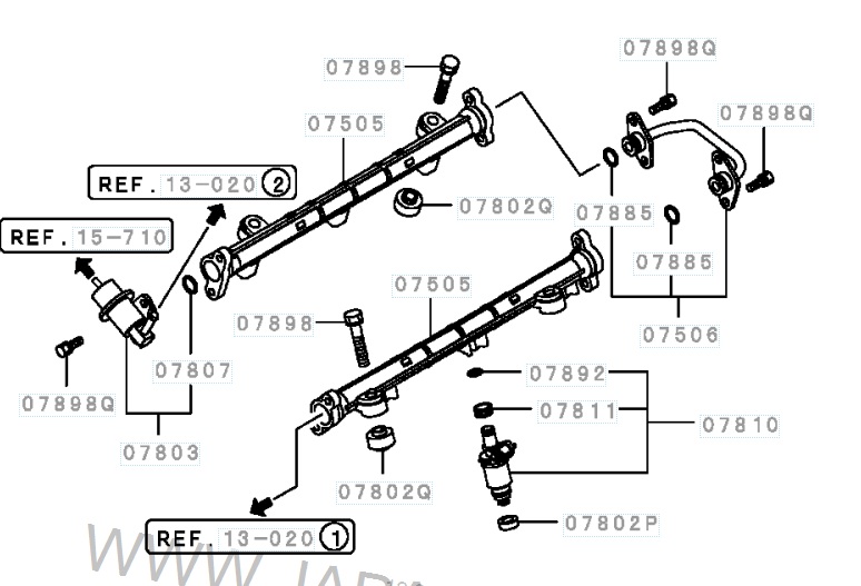

Заказал, вот, 4 изолятора рампы (через которые рампа притягивается)... А то порылся, что-то у меня в запасе их и нету... а они вроде как одноразовые изделия.

hc2hunter писал(а): 12 янв 2026, 16:36 а они вроде как одноразовые изделия.
С чего вдруг?!

SNOOPER писал(а): 12 янв 2026, 17:58 С чего вдруг?!
да вычитал, что они из какого-то материала потипу резино-капролона... если снимается рампа, по регламенту вроде как они тоже под замену.
В любом случае сколько лет не снимались мои - я х.з., при мне ни разу. Заказал, чтобы после разборки случайно не впасть в панику )

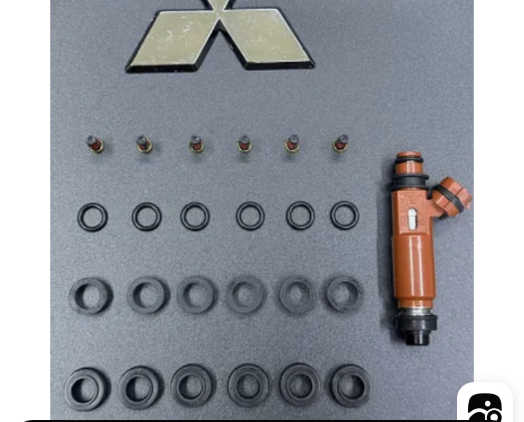

а форсунистые резинки - само-собой. в запасе у меня есть всех нужных сортов.
Сообщения: 57487
Поблагодарили: 4803 раза
p0304 пропуски
hc2hunter писал(а): 12 янв 2026, 19:14 в любом случае сколько лет не снимались мои - я х.з., при мне ни разу. закажу, чтобы после разборки не впасть в панику )
В панику можно впасть если только при разборке пролюбишь.
А так они из материала типа фибры, только лучше на порядок. )

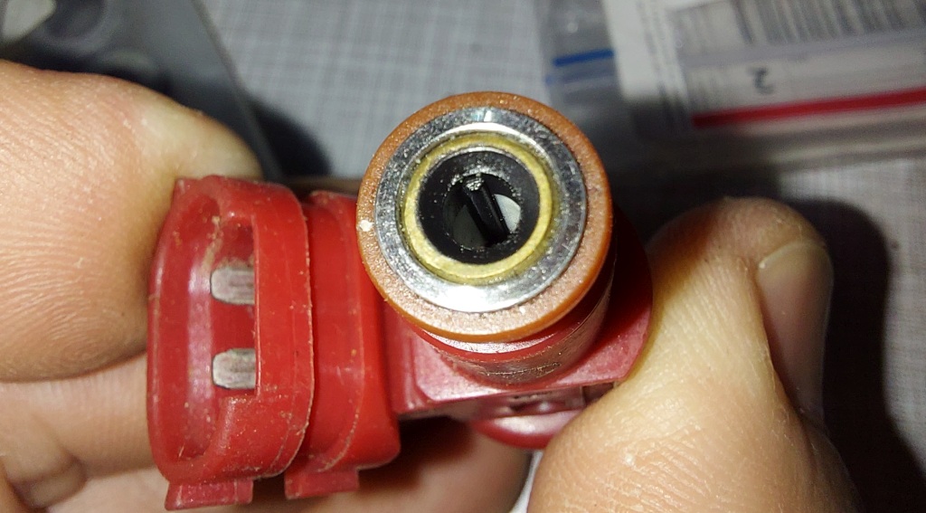

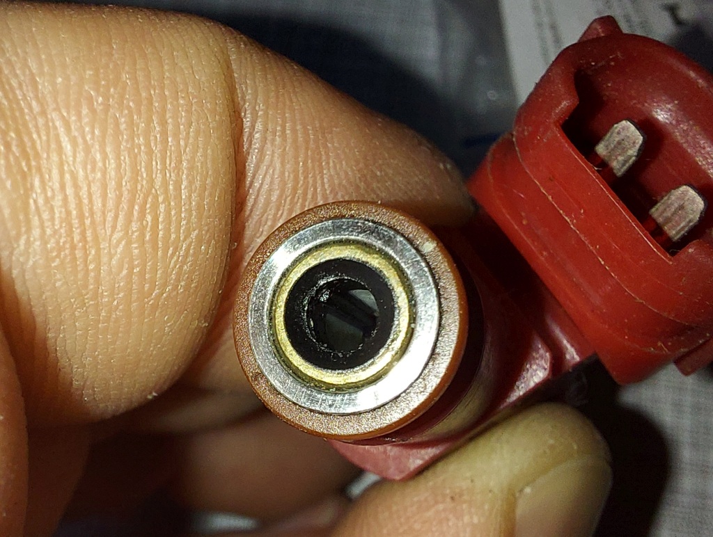

вот в форсунках, которые я наконец-таки получил внутри стоят по виду фильтрики. их надо выдирать? или так оставить?
по моему каталогу их нету, и я про них слышал лишь в GDI форсунках.
сопротивление у всех померил - 5 штук ровно 13.7, одна 14.0 Ом.

hc2hunter писал(а): 12 янв 2026, 21:53 их надо выдирать?
Не надо! Они- часть форсунки...

dvm99 писал(а): 12 янв 2026, 21:59 Не надо! Они- часть форсунки...
Надо! :*YES*: оне - есть хороший не оригинал, за недорого...

Да вроде меняются они

hc2hunter писал(а): 12 янв 2026, 21:53 вот в форсунках, которые я наконец-таки получил внутри стоят по виду фильтрики. их надо выдирать? или так оставить?
Как думаешь почему в форсунках на П4 их нет? ))
