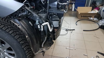

вопрос ко всем обладателям вебасто.
:*SCRATCH*: куда ставите котёл?
и я слышал, что в калужской сборке в некоторых стоит прямо с завода. где?
:*THANK*:

pasha700 писал(а):вопрос ко всем обладателям вебасто.
:*THANK*:

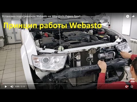

Официалы ставят за бампером, на место где должен устанавливаться дополнительный вентилятор кондиционера, но в этом случае - прощай дополнительный вентилятор.
Со слов тех же официалов, в Калуге устанавливается туда же.
Примерно вот так. Фото конечно предыдущего спорта, но место установки - то же.

Спасибо. Смотрел этот ролик. Думал может кто кардинально по другому подошел к решению вопроса. Встречал тут, люди устанавливали на раму или за крыло....
Я так понимаю у нас под капотом для котла места нет совсем?
До этого одни бензинки эксплуатировал, поэтому про вебасто только слышал.

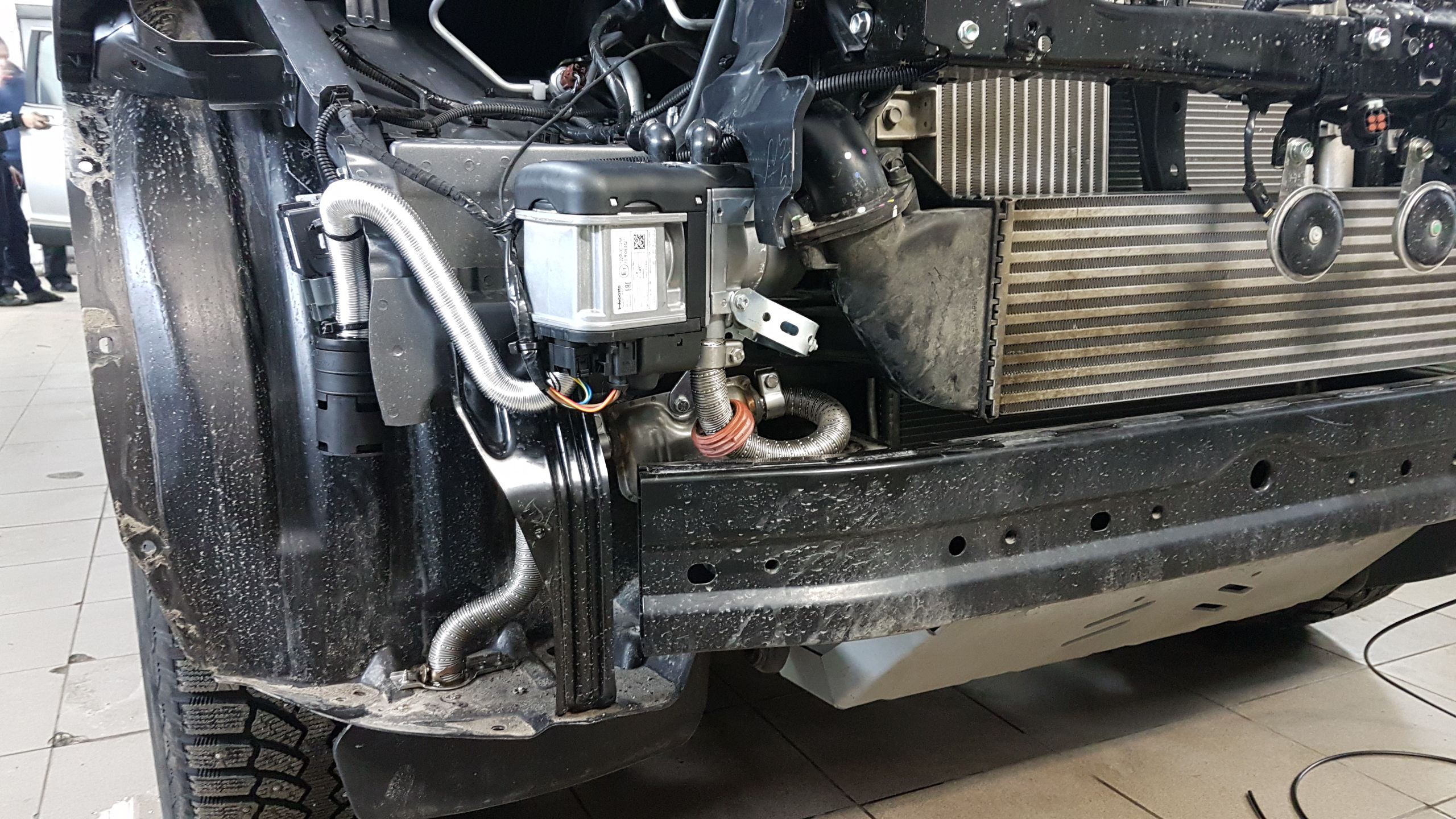

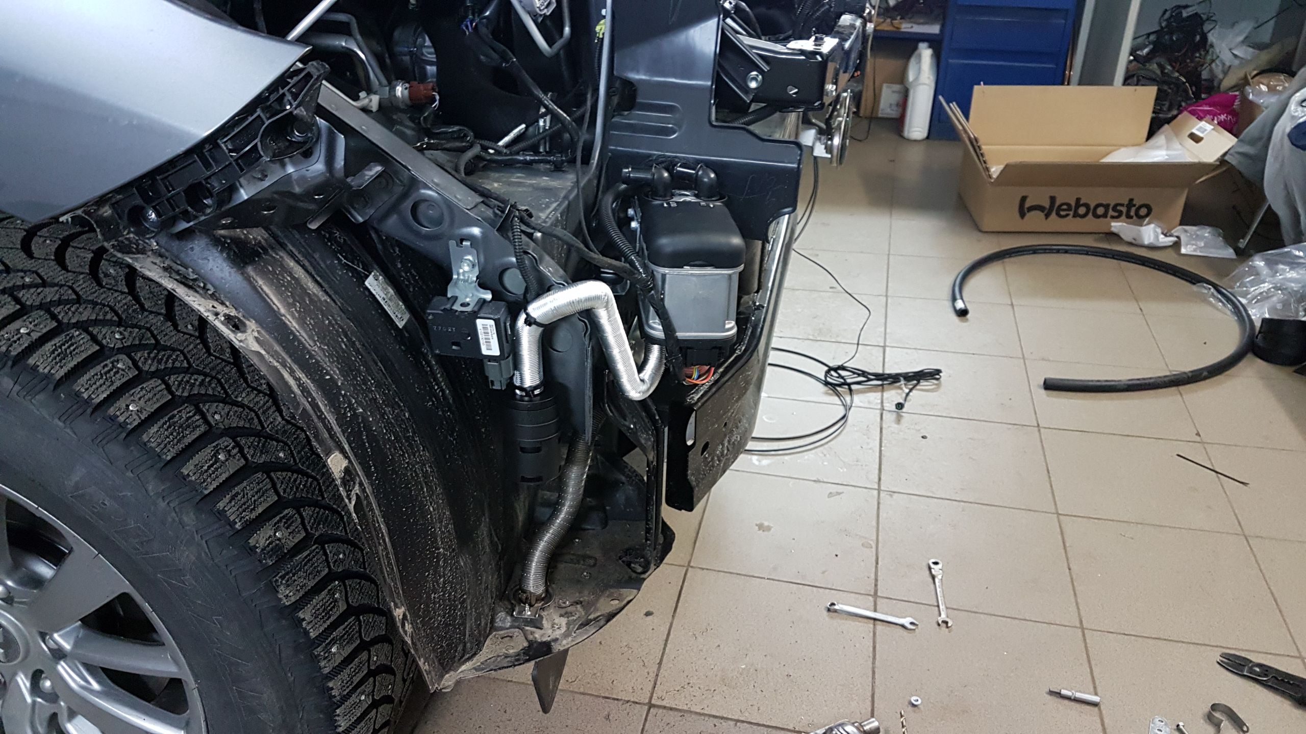

pasha700 писал(а):Спасибо. Смотрел этот ролик. Думал может кто кардинально по другому подошел к решению вопроса. Встречал тут, люди устанавливали на раму или за крыло....
Вот есть пример установки под капот, но там очень мало места, все в притирку, мне так не нравится.
https://baza.drom.ru/sankt-peterburg/se ... 55148.html
У меня вот так установлено.
