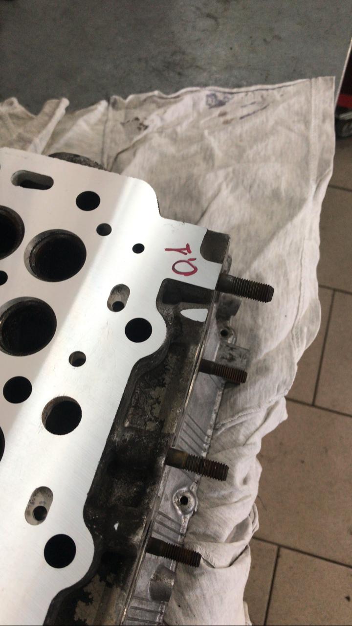

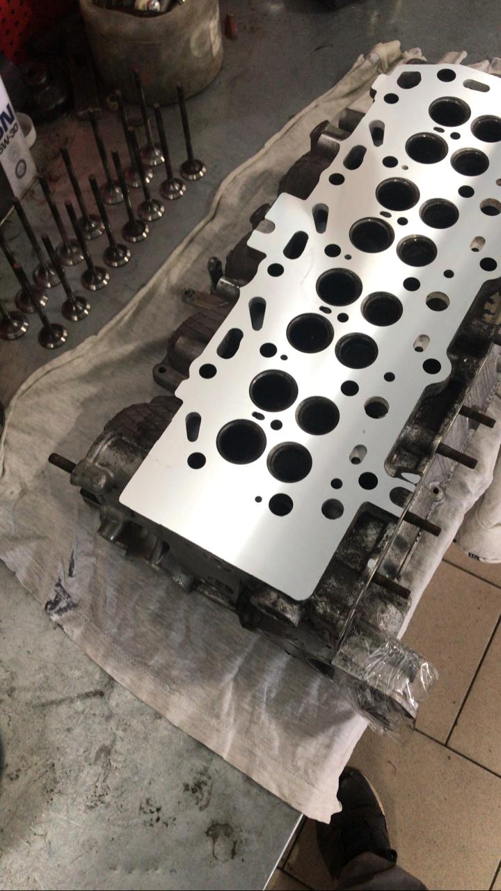

орчанин писал(а): Состояние поверхности блока какое было, особенно где были прорывы газов, прикладывали ли линейку, были ли раковины?
У нас в основной из-за блока газы идут, поэтому и существует отзывная компания по движкам, а с 14г. завод улучшил обработку блока.
мастер сказал что все хорошо с блоком, фотки кидал где то вроде, 0,1 мм шлифовали, у меня 14 год по-моему 9 месяц
Вы кстати, протягивали болты или нет ?

Непротягивал
