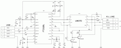

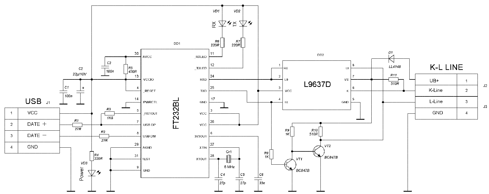

USB - OBDII схема для диагностики малышей + программы
может зря в отдельную тему, но меня спрашивали
схема "мастеркитовская" , полностью статью читаем здесь: http://www.masterkit.ru/info/magshow.php?num=384
программы для компьютера можно использовать следующие:
EasyObdII, ScanMasterFree, ScanTech.... самая популярная и функциональная EvoScan, но и платная (людей купивших ключик не встречал, а без него не хочет работать)

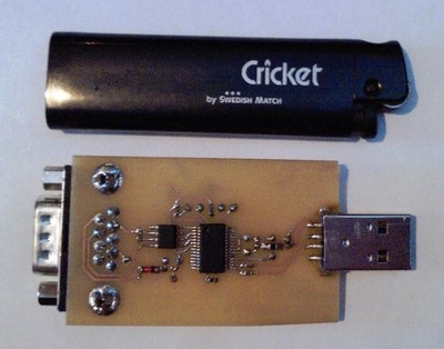

А кто ниб уже пользовал эту юсбишку????? чет она подозрительно дешевая!

Купил микросхему ft232 (205 р.), еще надо L9673D, усб, сом. А что еще, чтоб получилось как на картинке??? Будет ли работать?
p.s. руки - кривые, из жопы и под половой, заточены
(как поправить?)

Используя микросхему ft232 так и не нашел программу , которая читала бы ошибки и показывала, что-нибудь дельное
(кроме температуры охлаждающей жидкости и количество оборотов)
Pajero mini Duke(Black) кузов H58A, АКПП,
4А30 турбина 20v DOHC, авто 2001г

то Programmer
А расход?
А расход?
Mini Pajero 99г. мкпп, лифт 50мм был(((
сейчас Pajero 88г. мкпп, L149G, 4D56, 5 дв.
- Programmer
- Сообщения: 290
- Зарегистрирован: 10 мар 2008, 14:52
Re: USB - OBDII схема для диагностики малышей + программы
Из всех программ подошла только Evoscan2,5 и то с посторянными разрывами связи.
По расходу бенза она выдает какие-то крякозябры.
