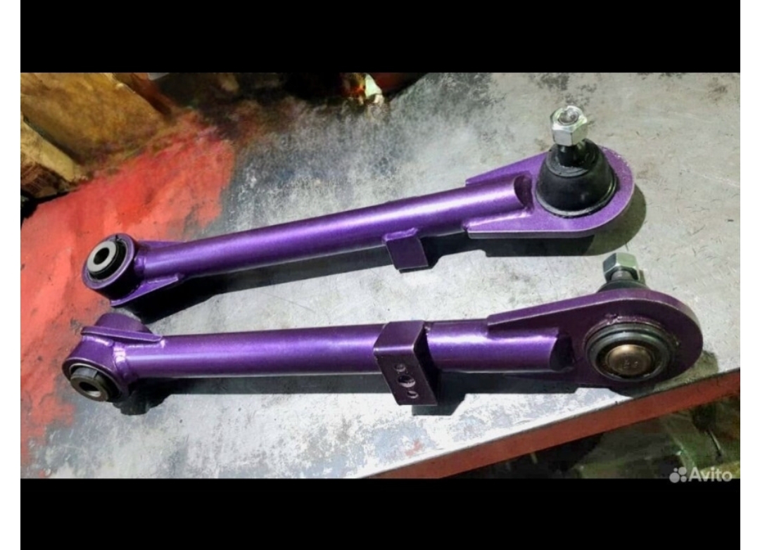

Вот ещё вариант изготовления этих рычагов.
https://www.avito.ru/habarovsk/zapchast ... oc_sharing

Походу очередь стоит с таким ценником ..

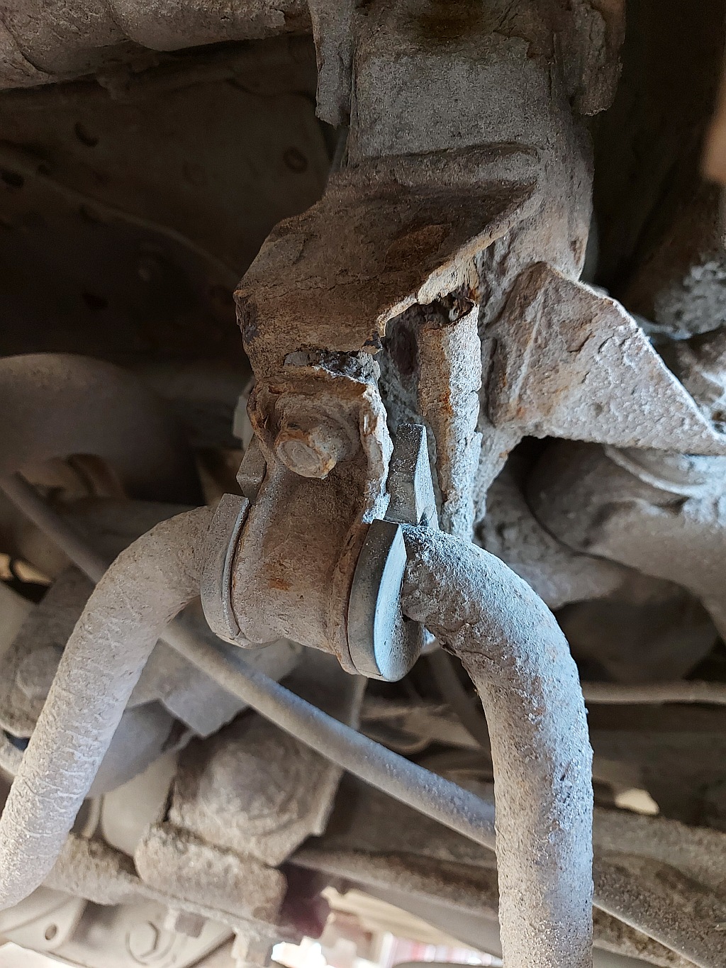

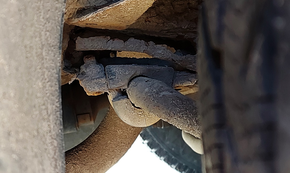

Сообщение hc2hunter »
Chumahod писал(а): 14 янв 2025, 22:29 Странная логика... Лишняя деталь в подвеске?))
я тут как-то отписывался, что задний подрамник целиком поменял вместе с подвеской...
так вот, этому как раз предшествовало то, что один промежуточный кронштейн стаба тупо ОТГНИЛ.
и в итоге стаб просто висел, но не выполнял свою функцию. хотя даже не гремел.
я его снял и месяц летом отъездил без него, пока собирал новый подрамник и прочие детали. не могу сказать, что без него лучше едется... машин более валкий, хуже управляется в поворотах.
мне НЕ понравилось. не знаю, зачем люди снимают эти торсионы. это НЕправильно.
