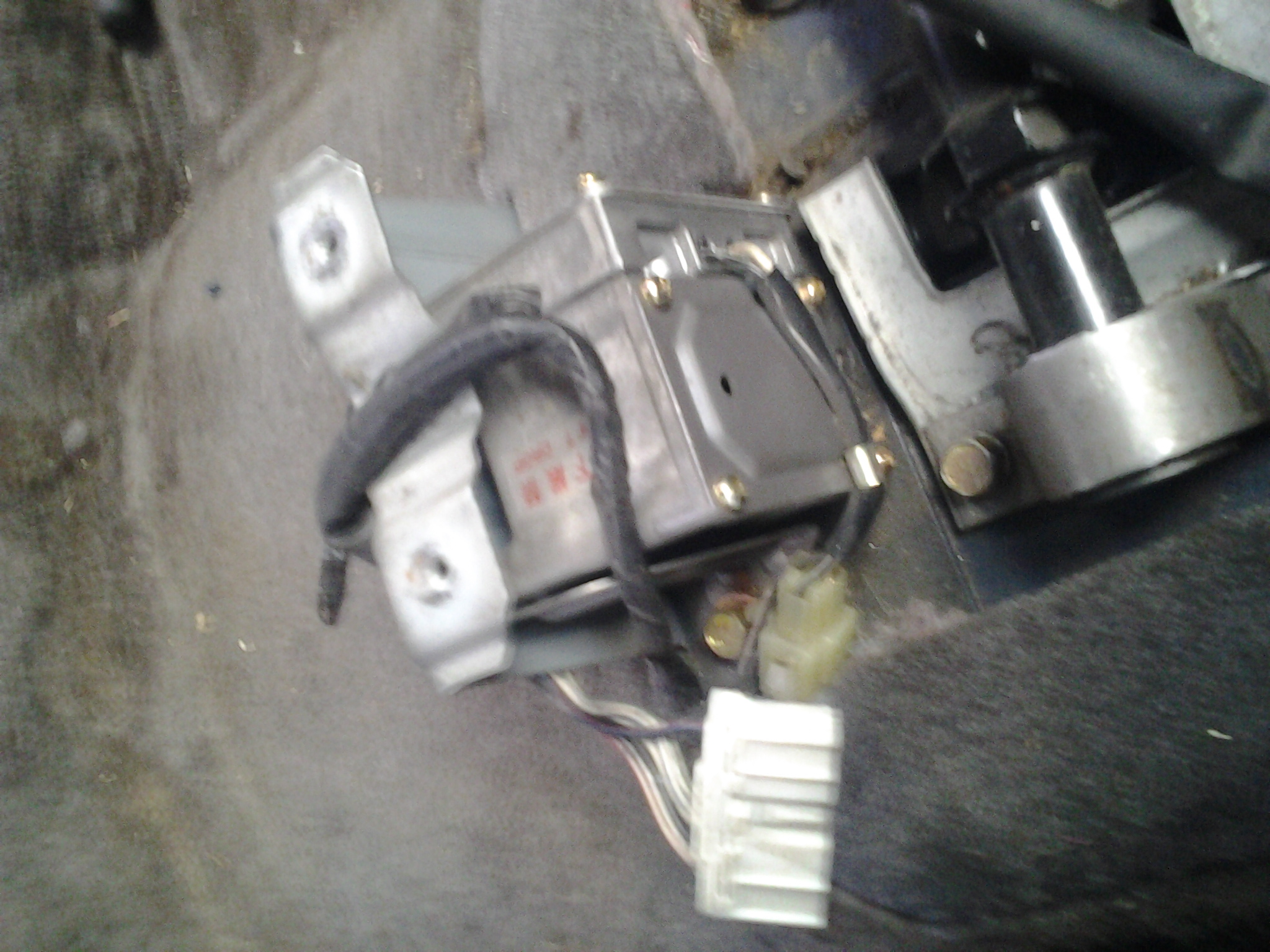

- никитТа
- Сообщения: 251
- Зарегистрирован: 25 янв 2013, 11:00
- Мой автомобиль(и):: паджеро 2 93г.в. коротыш
- Откуда: Брянск
- Благодарил (а): 5 раз
Re: Пневматическая блокировка заднего моста
Не мост точно лочныйникитТа писал(а):МШУ писал(а):Друже,Изъясняйся ,плз ,попонятней ,тыж славянин,а пишешь ,как друк степей калмык-нихуане понятно....никитТа писал(а):кто- нибудь может рассказать на собственном примере как делали ,какой компрессор ставился
Давай исходные,чо с мостом ,в чем сейчас трабл с локером......И ваще,у тя лочный мост стоит то?????,а то прикуячишь компрессор к сапуну
сапун отдельно а второй шланг подходит к металлической трубки которая торчит из кузова
нашёл в подлакотнике хрень только не пойму провода с кнопки идут вроде как к ней но признаков жизнь нет при нажатие кнопки
в какую сторону копать
Pajero II ,европа или араб кто его знает,1993г.,коротыш,2.5 TDI,МКПП,Super Select,
пока строится для души бодилифт 4 см.колёса 32 М/Т. слипили перед силовик самопальный. силовые пороги и багажник в работе
пока вот так
пока вот так

Кнопка должна стоять снизу тунели на торпеде, попробуй нажать при полном приводе, без него может не включаться, насос блокировки на коротком стоит за левой задней обшивкой

кнопка есть а вот насчёт насос за обшивкой как внутри ?

Это видимо датчик ускорения(СРС) а моторчик блока за обшивкой с лева( возле стойки за дверным проемом). В 5 дверных он в лючке под задними сидушками.никитТа писал(а):МШУ писал(а):никитТа писал(а):
только реально хочется разобраться в книге ни хрена пордонте нет
вот и задаю такие вопросы[/quote]
Это видимо датчик ускорения(СРС) а моторчик блока за обшивкой с лева( возле стойки за дверным проемом). В 5 дверных он в лючке под задними сидушками.[/quote]
Спасибо за информацию
буду дальше ' копать' : )

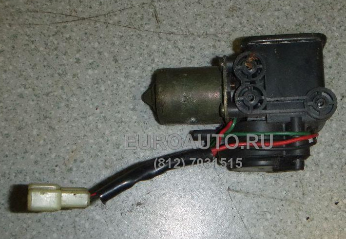

Уважаемые спецы! Подскажите по моторчику блокировки. Установил мост с пневмоблокировкой, теперь ставлю моторчик. Моторчик куплен как на фото. По схеме должен быть блок управления, у меня его нет. Вопросы:
1. Обязателен ли блок управления?
2. Датчик остановки насоса по давлению стоит в этом купленном моторчике? (На пробу подключил моторчик к АКБ, при затыке (пальцем) моторчик не качает, но не пойму, его отрубает автоматика, или мощи не хватает прокачать и его клинит?)
3. Отключение блокировки (в мосту) происходит при сбросе давления (отключении питания моторчика)?
4. Можно ли обойтись простым тумблером (вкл-выкл), подключив моторчик напрямую?
