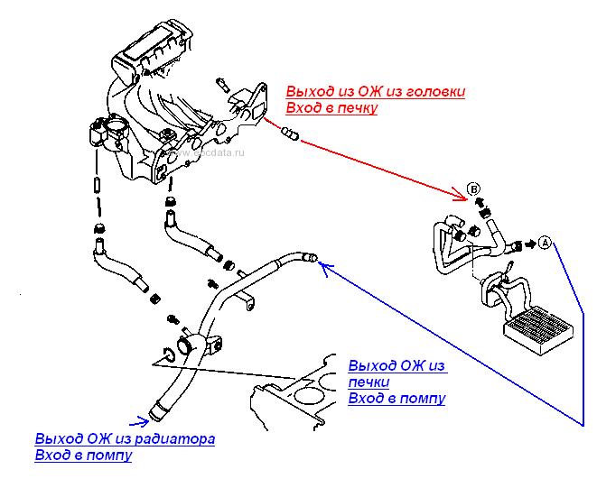

Расколупал вязкомуфту родную и поставил сливать с неё силиконовое масло,чтобы знать сколько его там. Правда постигла неудача.
Пока отдавал винты,отломил пару рёбер.
Пока сливается задумался я о назначении тонких шлангов между выходом из головки и всасывающим патрубком
Тот что идёт на БДЗ и обратно,печка и шланг от термостатов что-то типа малого круга.
Но либо тут очень хитро используется гидродинамика,либо получается,что наша дохленькая помпа вынуждена гонять жидкость сразу по двум кругам. Это ж малоэффективно.
Шланг,что идёт от термостата во всасывающую трубу вообще не совсем понятно зачем нужен.

Отопление впускного коллектора, отопление дросселя , печка - это основной контур, потом добавляется радиатор.Gameszzz писал(а): Шланг,что идёт от термостата во всасывающую трубу вообще не совсем понятно зачем нужен.

Да какое там отопление.St@tus писал(а):Отопление впускного коллектора, отопление дросселя , печка - это основной контур, потом добавляется радиатор.Gameszzz писал(а): Шланг,что идёт от термостата во всасывающую трубу вообще не совсем понятно зачем нужен.
Если БДЗ понятно почему имеет подключение к СО (а именно там стоит сильфон прогревочных оборотов)
ПечкО то же понятно.
То нахрена шланг высасывающий горячую ОЖ из под термостата.
Разве только для равномерности циркуляции по малому контуру

для отопления впускного коллектора!!Gameszzz писал(а): Разве только для равномерности циркуляции по малому контуру
циркуляция в БДЗ для прогревочных оборотов, а в коллекторе на всех авто циркуляция идет для отопления, ЧЕМ ГОРЯЧЕЕ СМЕСЬ ТЕМ МЕНЬШЕ РАСХОД ТОПЛИВА.
