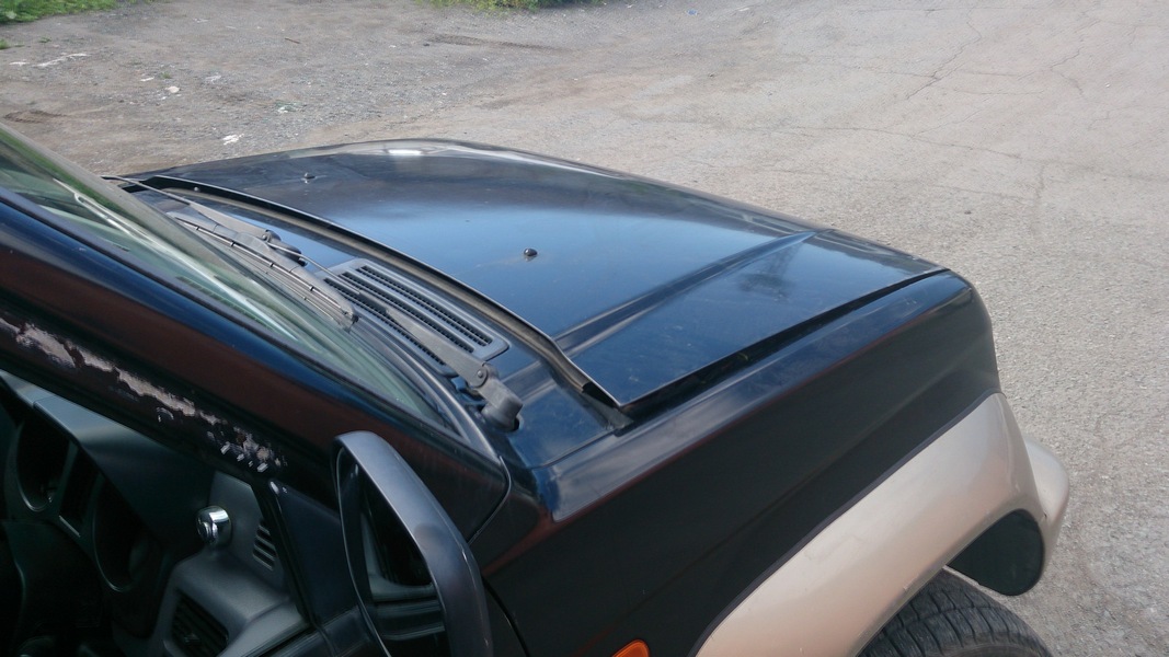

Купил точно такие как на фото. Думал раз на всех псевдоспортивных авто капоты большие и кронштейны большие. Думал сверлить отверстия придётся.
Оказалось.что ещё и всей проставки не хватает.чтобы перекрыть даже родные отверстия. При этом опорные демпферы спереди работают на самых краях иначе капот не отщёлкивается при открытии. Так же впервые узнал,что всё-таки концевик подкапотный от сиги работает.
На шум от мотора в салоне вообще никак не сказалось.
