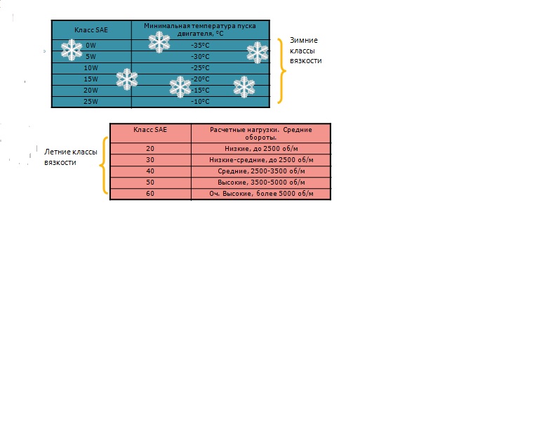

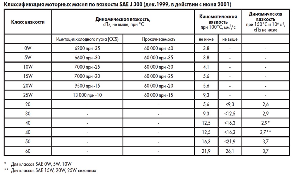

Температура замерзания говорит только о том, что при этой температуре масло в емкости при переворачивании вверх дном не течет, что важно кладовщикам и т.п., а нас интересует температура прокачиваемости, т.е. температура при которой масло гарантированно позволит прокрутить двигатель для необходимых для завода оборотов без доп.операций;) Как уже кто то правильно говорил в маслах одного класса вязкости, вязкость при определенных температурах может разниться. W60 следует лить в двигатели работающих долгое время при максимальных рабочих температурах двигателя(а не наружного воздуха)....Кто то из тренеров давал табличку где класс вязкости привязывался к средним рабочим оборотам.receiver писал(а):Судя по отзывам и параметрам в монтерик лучше лить все же полусинтетику шелл хеликс 10w60. -39 температура замерзания думаю ее вполне хватит, так как скорее аккумулятор сдохнет быстрей при такой температуре. В моем случае синтетика подъедала на трассе также Мобил 5W50. Левак трудно получить шеловский, главное не экономить на банке масла. Шеловские заправки, думаю много где есть. Лучше все же переплатить, чем потом капиталить. Машина ваще надежная, думаю кольцами обойтись если можно и мульон накатать при хорошем уходе.

Зависит от конкретных масел. Нужно смотреть тех.паспорта на масла и выбирать сх-ми которые больше подходит Вам.Barmalei8202 писал(а):Думаю если лил 5w50 и нормально, то смысла переходить на 5w40 не вижу, давление только чуть меньше станет...
