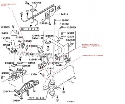

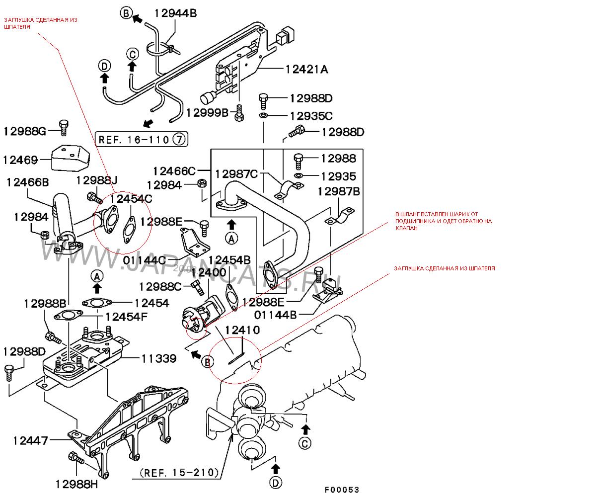

Места заглушки клапана ЕГР - может кому пригодится, для процедуры прикупите головку на 12 и трещётку с удленнителем.
Первое место глушения - непосредственно после клапана
Второе место глушения - перед входом в коллектор

хочу вставить свои "пять копеек" по отзывам после глушения ЕГР.
Что было до: периодически загорался чек, обороты плавали, при нажатии на педаль акселератора отклик был не сразу, машина дергалась на холостых оборотах, дым при резком нажатии на педаль акселератора(ощущение езды на КАМАЗЕ)
Что стало сейчас: работа двигателя стала чистой, без рывков, при нажатии на педаль акселератора плавный, легкий, без рывков набор скорости, мощность возросла ощутимо, пропал дым, и что удивило расход топлива уменьшился, единственное что стало хуже - это прогрев двигателя(на треть стал медленнее), но на динамику и работу не прогретого двигателя ни коем образом это не повлияло.
ТЕПЕРЬ ПОДРОБНО ЧТО БЫЛО ПРОДЕЛАНО:
1) стерты все ошибки путем отключения аккумуляторов
2) снят клапан ЕГР для проверки работоспособности(при чем сажи не было вообще, а немного копоти которую стер пальцем и все засеяло, а причина таилась в том что клапан с одной стороны подтерся и пропускал воздух, возможно подклинивал)
3) установил заглушки как указано на рисунке ниже
4) как следствие чувство восторга от ровной и плавной езды с большим запасом мощности и экономичности
