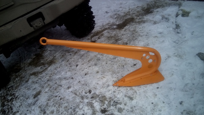

А я не утверждаю что плуг - это плохо.
Даже более того, я утверждаю:
- что если засады локальные, т.е. где то рядом есть грунт с "крепким" поверхностным слоем, то он вытащит из засады авто, но правда с небольшими оговорками (вес авто, крепость засады и грунта для якоря)
- оригинальный плуг отлично сделан.
Единственное, что играет не в пользу плуга: его цена и он далеко не "калашников".

На примере попробую проиллюстрировать "правильность " твоего якоря:
У меня приятель пикаповод,которого дружными усилиями пересадили на самурайку,долго усерался,что его лебедка Мастер Винч 8288 имеет 6.8 л.с. мотор и ваще варн 8274 УГ и вызывал всех владельцев вертикалок погоняться на лебедках на дуэли ))))
Ессно никто на дуэль не поехал....Но некто Игорь Изотов написал в ответ,что когда в официальных сериях все повыкидывают варны и гиглепины и поставят мастервинчи,он тоже,вероятно ,подумает о замене лебедки.
К чему я: на всех мало-мальски значимых соревах- либо зуб Зейза,либо аналоги РЖО.
А все правильные мульки идут из спорта.
ЗЫ а видеть в перспективе обогащение на пр-ве подобного "грузинского якоря" я бы не стал- минимум материала и всё примитивно- любой ВасяСварщиг за пузырь электродом насрет.
Скажу проще: если бы был на них адский спрос,то я бы их серийно уже как 6 лет производил .

Какой вес котлеты и скока весит подготовленный внедорожник? - это не вопрос
Думаю это ключевой момент, из-за которого стока разочарованных в плуге

Изготовить плуг с поверхностью в 2 раза больше.psn26 писал(а):Какой вес котлеты и скока весит подготовленный внедорожник? - это не вопрос
Дык и зуб Зейза ломают....только когда на нём ехать пытаются ,не помогая колесами.
На стену лезть- ни один якорь не выдержит.

Ага, я тоже так думалМШУ писал(а): ЗЫ а видеть в перспективе обогащение на пр-ве подобного "грузинского якоря" я бы не стал- минимум материала и всё примитивно- любой ВасяСварщиг за пузырь электродом насрет.
Не так всё просто

В принципе Саня все уже прописал - и про Спорт и про грузина и про "электродом насрать".
Точнее, тебе об этом уже полгода рассказывают - но не в коня корм.
Вот ты правда думал, что никто кроме тебя эту хрень не пытался приспособить?
Если так, то плохо думал, "изобретатель" велосипеда
Твой якорь лучше будет только в одном месте - там где РЖО не сможет войти в грунт, ибо он не для этого делался.
Он делался для болот, где твоим только от комаров можно отмахиваться.

Ни как привет передали?Жипер писал(а):Начинаешь что-то подозревать??![]()
Придёт весна/лето, и там тоже попробуем.Жипер писал(а):Твой якорь лучше будет только в одном месте - там где РЖО не сможет войти в грунт, ибо он не для этого делался.

Ну нету в моём и соседних регионах этих болотЖипер писал(а):Твой якорь лучше будет только в одном месте - там где РЖО не сможет войти в грунт, ибо он не для этого делался.
В чем фишка? Только за поверхностный слой можно зацепиться?

Так на ковровом болоте тока за верх и можно "зацепить"- внизу водаpsn26 писал(а): В чем фишка? Только за поверхностный слой можно зацепиться?
Фишка в том,что на болотах не растут деревья,способные отвинчевать авто.
Во всех остальных случаях можно найти дерево...пусть за 150 метров,но удлинители рулят.

У нас в регионе, да и в соседних, грунт несколько другой.МШУ писал(а):Так на ковровом болоте тока за верх и можно "зацепить"- внизу водаpsn26 писал(а): В чем фишка? Только за поверхностный слой можно зацепиться?![]()
Вообщем, придёт тепло поехаем к Вам в гости.
А болота зимой замерзают?

Видео с любых значимых соревнований посмотри.psn26 писал(а):Ну нету в моём и соседних регионах этих болотЖипер писал(а):Твой якорь лучше будет только в одном месте - там где РЖО не сможет войти в грунт, ибо он не для этого делался.
Он делался для болот, где твоим только от комаров можно отмахиваться.по меньшей мере, я о них не знаю...
ВСЁ делается вокруг и на болотах.
Ибо болото - это единственное серьезное препятствие для подготовленного внедорожника.
По всем остальным покрытиям эти машины едут "попивая пивко и щупая коленки девушки на соседнем сидении".
Реки с сильным течением не считаем - на них стараются соревы не проводить из-за опасности сноса машины и гибели людей.

То ли лыжи не едут, то ли ...Жипер писал(а): Он плох именно для спорта, где время - важнейший фактор.
В этом параметре твой якорь сливает РЖО абсолютно.
Откройте мне пожалуйста великую тайну, бывалых джиперов.
Как правильно применять этот чёртов плуг?
Прошу прощения за критичность, но я уже за..ся сначала рыть землю, а затем мыть эту железяку.
За крайние три недели, я был на трёх запланированных испытаниях якорей и на двух неожиданных.
Абсолютно во всех случаях, я сначала доставал плуг, и только поняв его безнадёжность, доставал свой.
На крайних, плановых испытания, проведённых совместно с местными спортсменами, даже у них не получилось заставить работать плуг, хотя в арсенале у них плуг, но не РЖО.
Не верите? - про эти испытания со спортсменами, есть видео, в моей теме про якорь
На вопрос: "А нафига он (плуг) Вам нужен, если толку нет?" Ответ: "А чего ещё если не плуг?"
Походу, это правда ритуал какой-то....
ИМХО:
1. В спорте, тем более в спорте, каждая деталь должна походить на автомат "Калашникова", быть надёжной и удобной.
2. А в гражданском применении, когда засада найдёт тебя не известно где, лучше иметь максимально универсальное и надёжное средство само спасения, которое будет работать в любом грунте.
Абсолютно во всех случаях в моей жизни когда я застревал, в радиусе 500км, а может и более, ковровых болт не было, для которых и создавался плуг РЖО, Зуб Зейзы, Трофи-фи, ...

Ну что же, я тоже опробую плуг
Чего то мне кажется у плуга как и у грузинского якоря очень критичны углы, а точнее правильность его исполнения...
