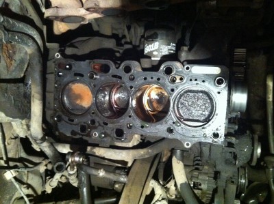

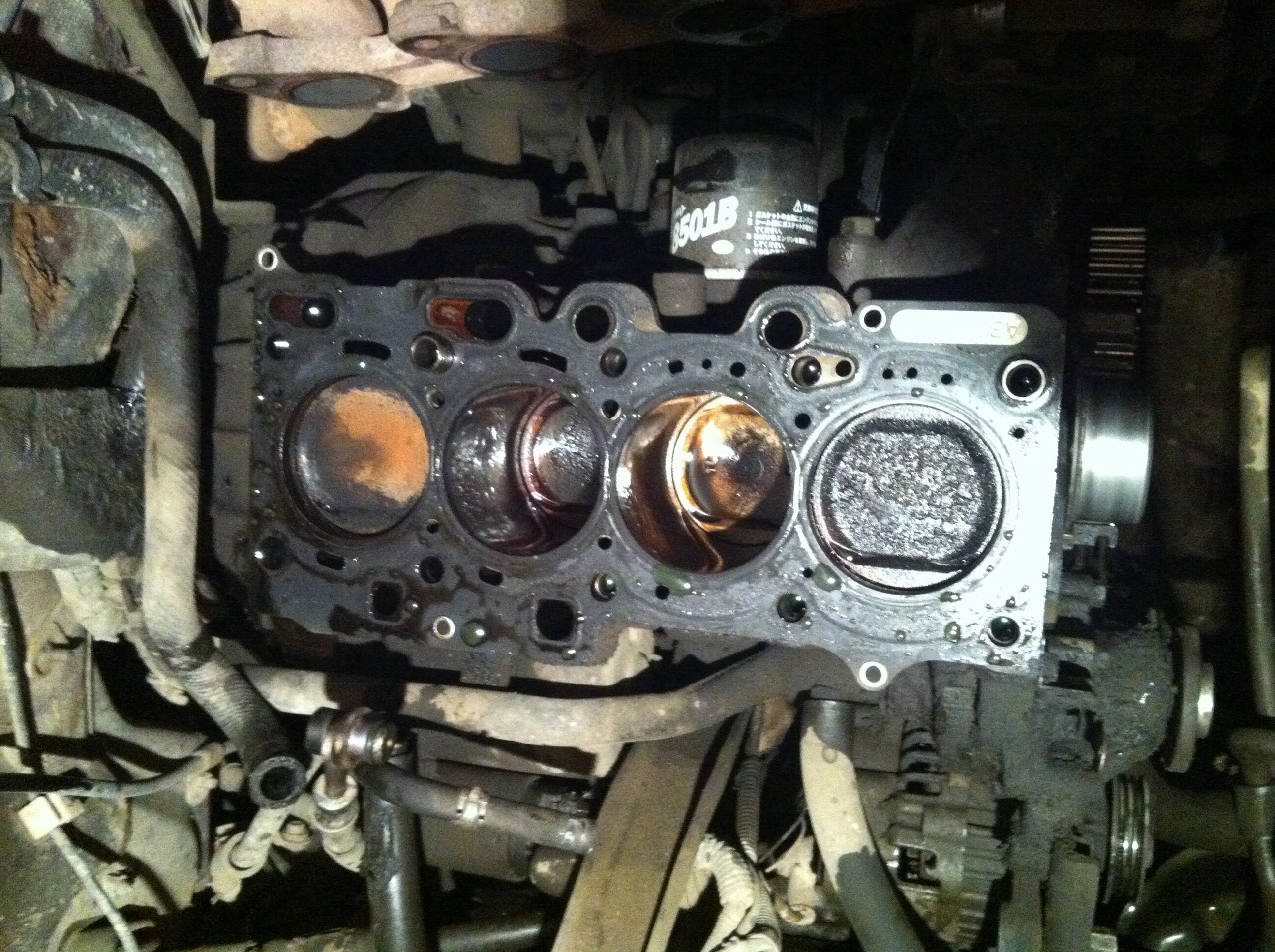

Вот такой вот пи**дос предстал передо мной сегодня, когда снял гбц. Когда первый раз снимал ее начистил поршни до блеска, убрал весь нагар... Прошло не больше месяца!! Расход масла составлял в этот период 1 литр в неделю при умереной езде... Теперь понятно куда оно девалось, камера просто захлебывалась маслом! Только не пойму, могут ли залегшие кольца пропускать такой колличество масла??

Prohodimez писал(а):Вот такой вот пи**дос предстал передо мной сегодня, когда снял гбц. Когда первый раз снимал ее начистил поршни до блеска, убрал весь нагар... Прошло не больше месяца!! Расход масла составлял в этот период 1 литр в неделю при умереной езде... Теперь понятно куда оно девалось, камера просто захлебывалась маслом! Только не пойму, могут ли залегшие кольца пропускать такой колличество масла??
Какбэ теперь и предстоит тебе делать то о чём написал IDLED. Вытаскивать поршня. Смотреть кольца и на новых кольцах замерять зазоры в замках.
У меня на старом блоке зазоры в рабочей части гильзы даже на новых кольцах были на верхнем пределе допуска .
Хотя маслосъёмные были не запавшими. А бурт на гильзе чувствовался ногтем.
