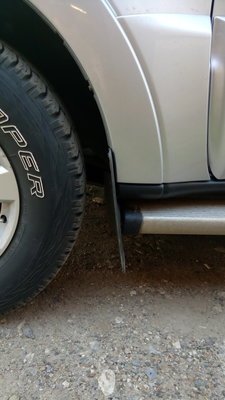

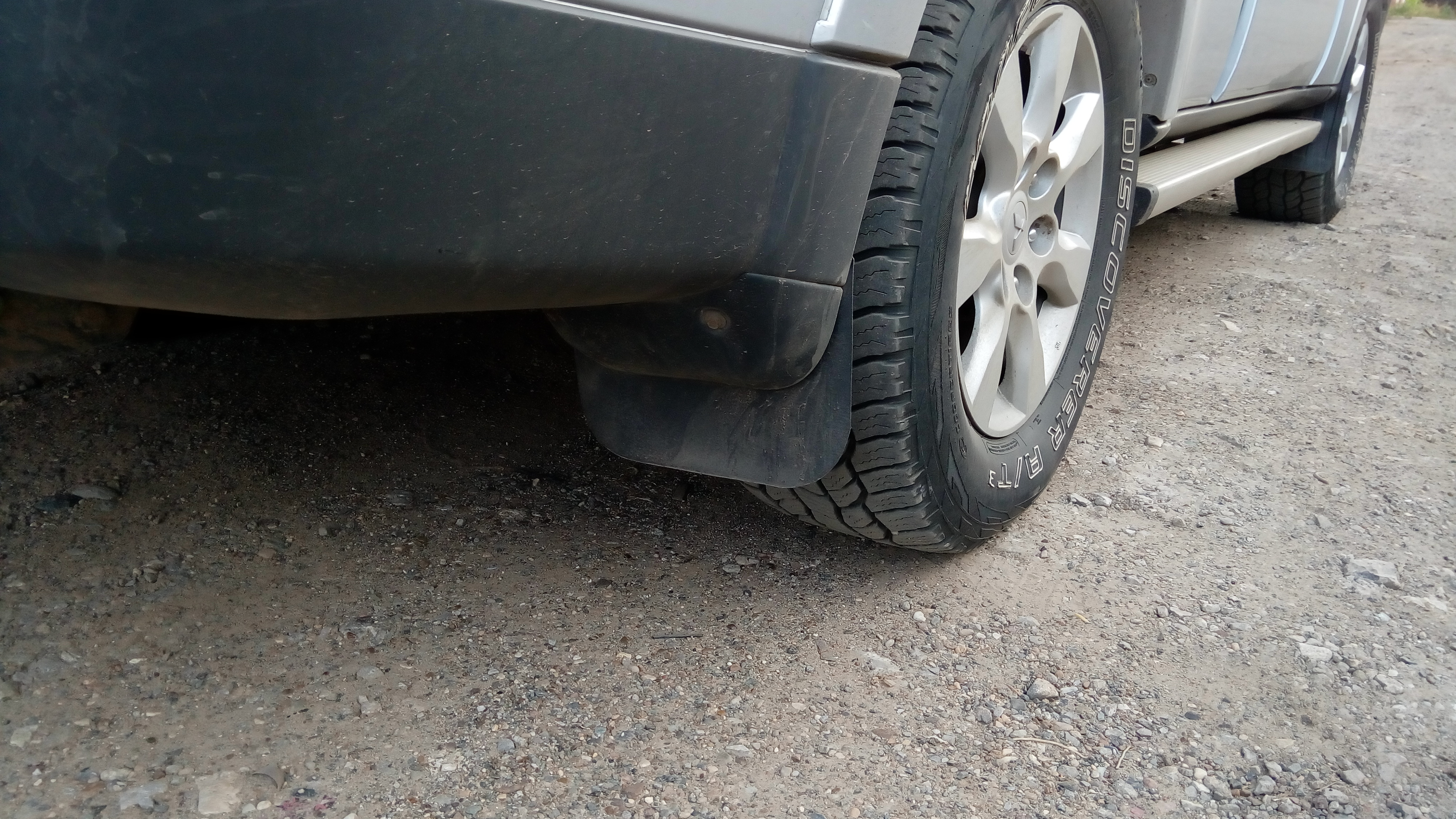

Вчера установил самодельные брызговики. Вырезал их по выкройкам из этой темы из брызговиков для грузовика ГАЗ 3307,купленных в Планете Железяке по 90 руб.за штуку. Фото выложить пока не могу, т.к в деревне плохой интернет.
Теперь могу передать эти выкройки(из картона) желающему повторить сей подвиг :-)

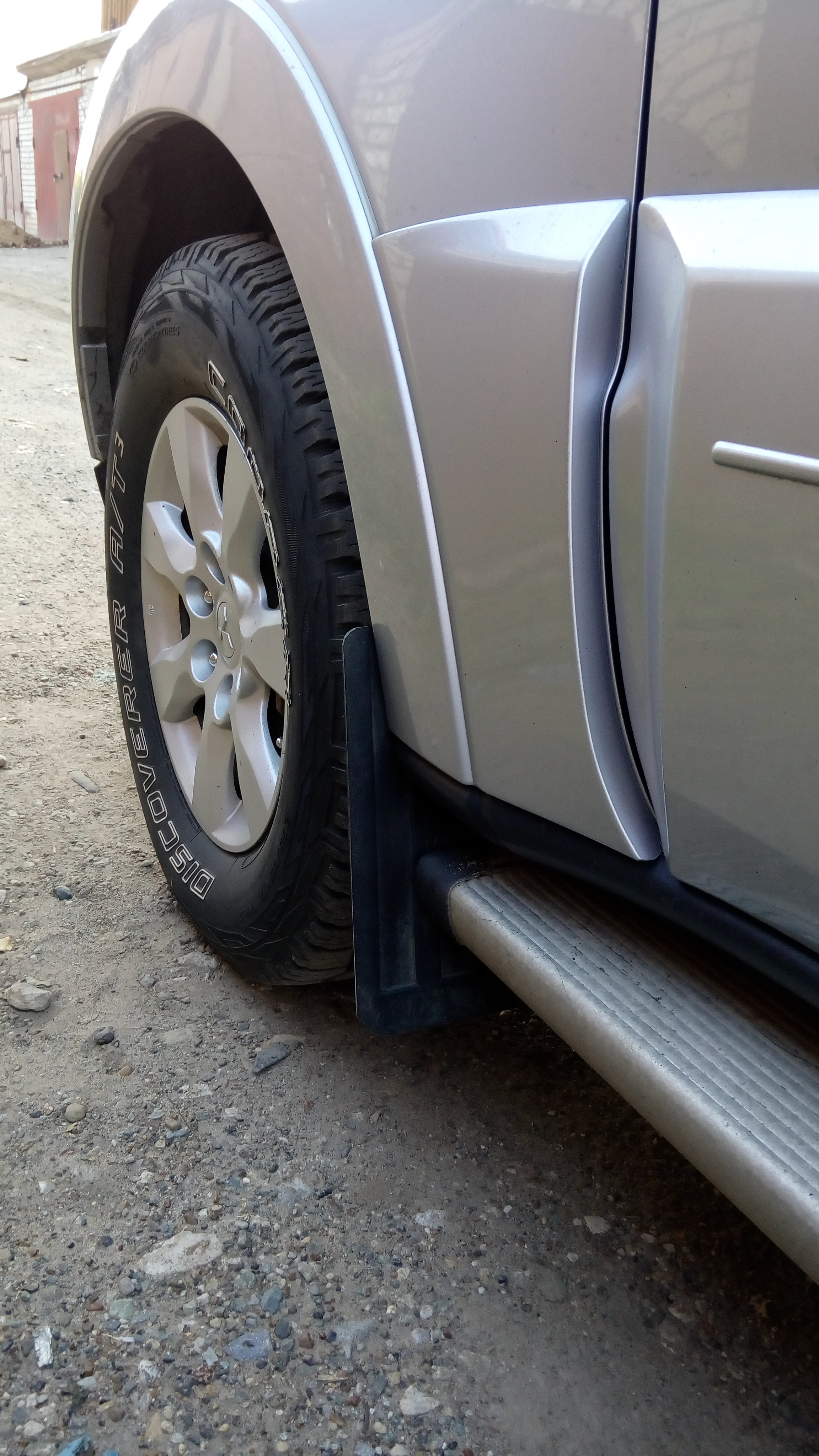

Непопаджеро писал(а):
Резина не дубеет, тяжёлая, на ветру не колыхается.2 год уже ездит.
Эта симпатичная планочка - из нерж уголка для плитки бассейнов. Из одной планки получилось 8 штук. Но половину растерял, т.к. алюминиевые заклёпки выгнили в первую же зиму. Не повторяйте мою ошибку, только нержавеющий крепеж. Накрайняк оцинковка.
У меня невольно возникает вопрос - зачем покупать Паджеро, если он может ездить с такими "парусами" и не оторвать их? Может проще какой-нибудь более лёгкий, управляемый и резвый кроссовер взять?!? Я родные-то малипуськи уже все пообдирал, бампер порвал в в целевой эксплуатации этого автомобиля и передние "реснички" обрезал, чтобы в колеях весь бампер не оторвать.

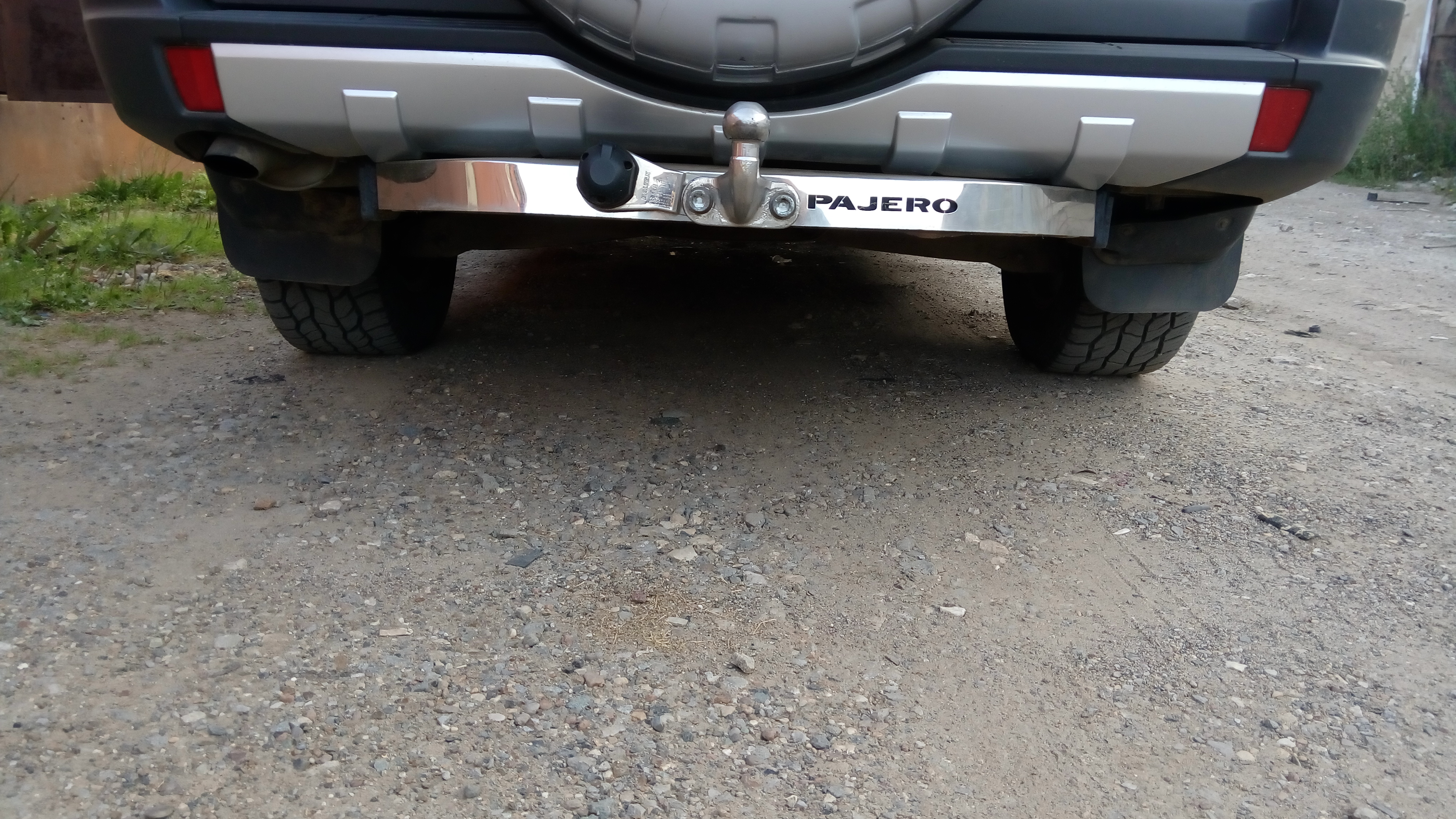

У меня невольно возникает вопрос - чем тягать в горы и по пляжу 6 метровый полуторатонный караван и не засрать/разбить камнями всю лицевую стенку? Есть страны , в которых есть дороги, но хочется уединения.
ps А цепочки справляются на ура, по крайней мере с бордюрами и в снегу.

Непопаджеро писал(а): ps А цепочки справляются на ура, по крайней мере с бордюрами и в снегу.
Кстати, как закреплены цепуры ::-D: к кузову? Да и к брызговикам тоже. Неохота велик изобретать :*WALL*: :*CRAZY*:
Там на заднем кенгурине есть проушины. При установке так и не допетрили, к чему их привязать на кузове,без них нормально держится.
Вот и пригодились для брызговиков. ::-D: :*THUMBS UP*:

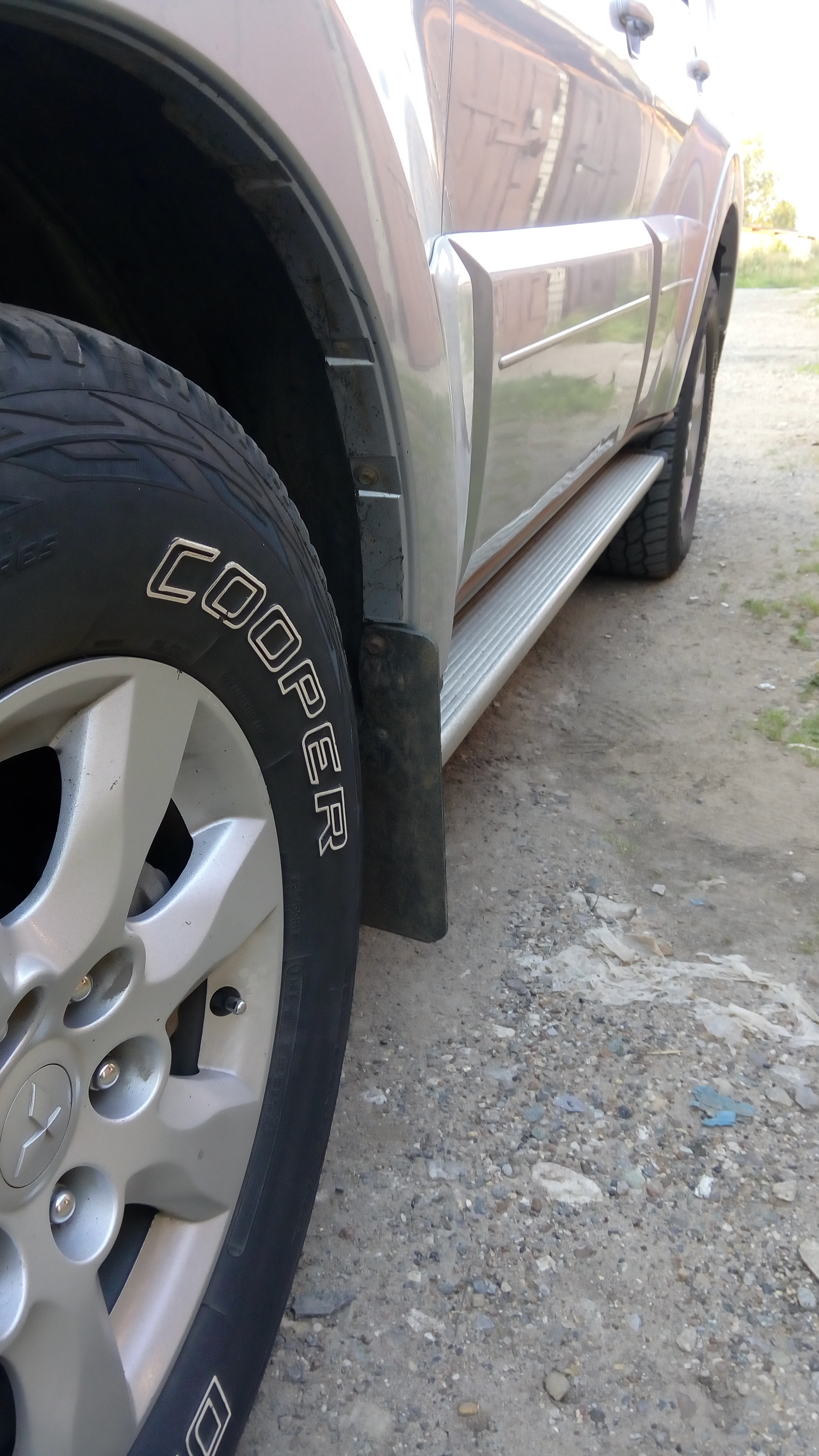

Пока был в отпуске потихоньку устранял разные косячки по машине, копившиеся с зимы. Одними из них были штатные брызговики. Надоело, что чуть грязь и все бока у машины тут же в ней. Почитал форум, посмотрел что продают в местных магазах. Приобрел два брызговика от газели на передок (можно наверно купить один скажем от камаза, но они все были с надписью), и комплект брызговиков Sparco назад. Надпись Sparco мне лично не нравится, но брызговики были такого размера, что я ее обрезал без ущерба. Спереди прикручивал на штатные места плюс вкрутил еще пару дополнительных саморезов в подкрылок, сзади обошелся стандартным крепежом. Результат на фото. Не совсем гламурно, зато грязи на машине гораздо меньше. Единственное, что смущает, материал Sparco какой-то пластик и как бы они зимой в мороз ломаться не начали (правда остались в запасе еще 2шт, в комплекте то их четыре было). Цена вопроса 800р.
