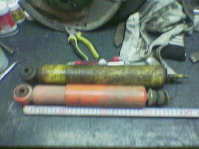

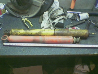

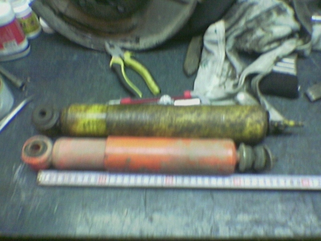

оранжевый родной
желтый праdый от rj70
только надо порешать опрос с сайлентом. у семедисятки он из двух половинок и надевается на палец приваренный к мосту.

56110-22J25yarx писал(а):номерок амов в экзисте от стандарта на Сафари(Ю60) +1
особенно передние интересуют, оригинал.

А что никто не хочет поексперементировать с амиками от rj70? Я бы попробовал но смущает что тойота по весу отличается от длинного п2. И не понятно будет ли амик делать свою работу.
