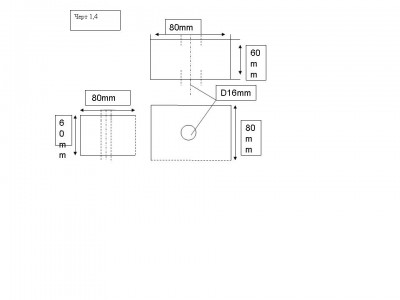

отверствии пока по центру и поетому я не показал местоположение, чертёж относится к 1 отмечанному на рисунке. 1 и 2 на рисунке сварены к друг-другу но я этого не делал потому что не сочел необходимости для 6см-ов.jekaat192 писал(а):вот и первый чертёж, пусть это будет деталь №1
я записываю.
Появились некоторые вопросы:
На чертеже не указаны размеры расположения отверстий, или они расположены по центрам? На фото которое вы прилагаете детали 1 и 2 скручиваются между собой, вы также делали или нет? ну и ждём продолжения

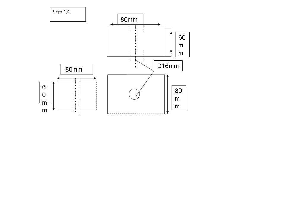

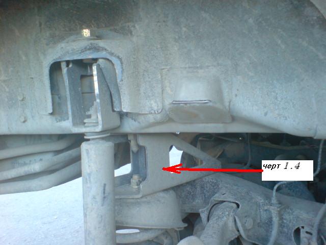

черт 1.4
отверсвие по центру, все детали сделаны с 5мм-го листа и сварены постаянными електродами.
