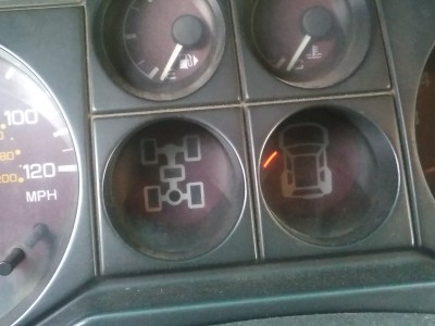

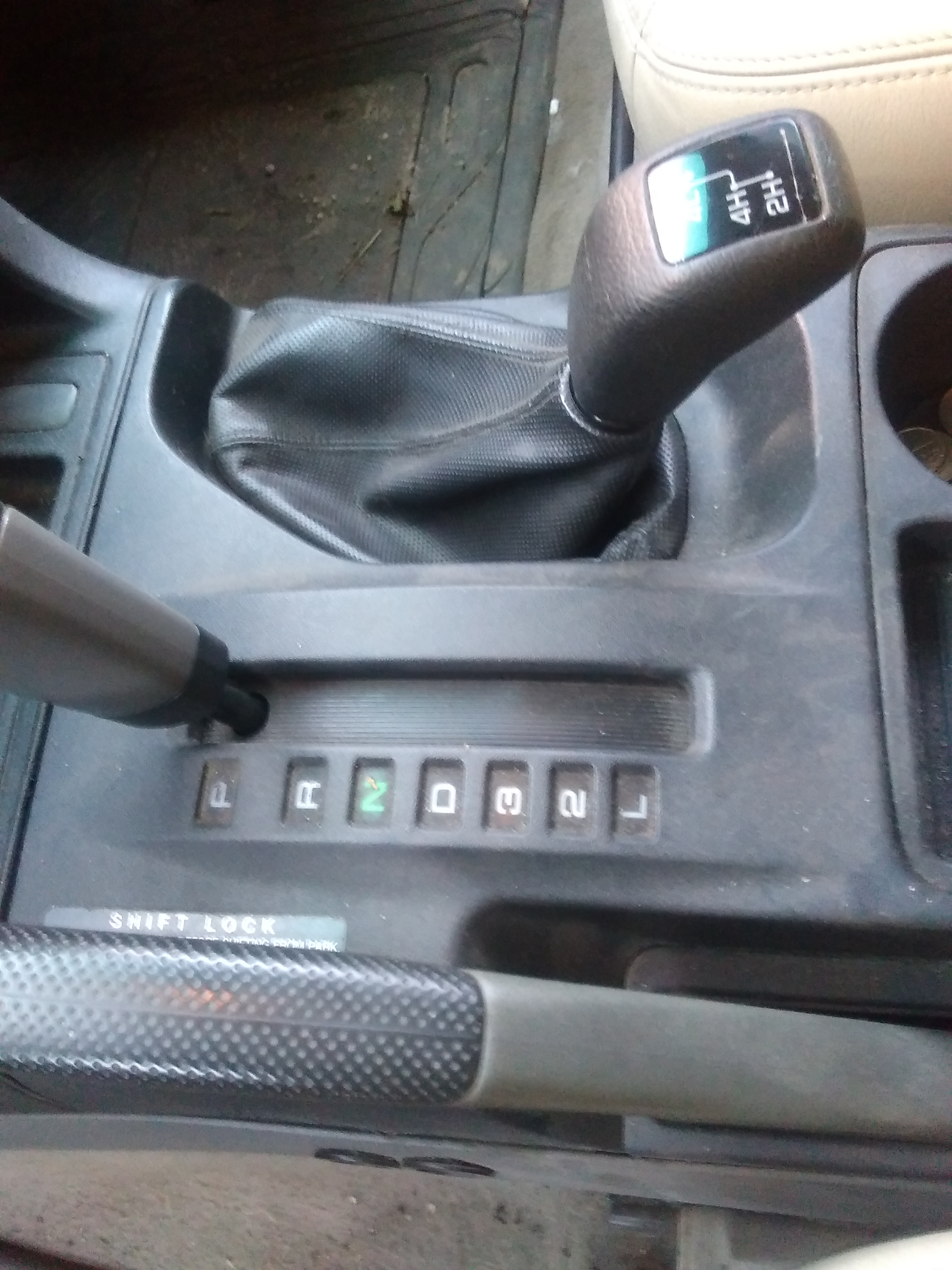

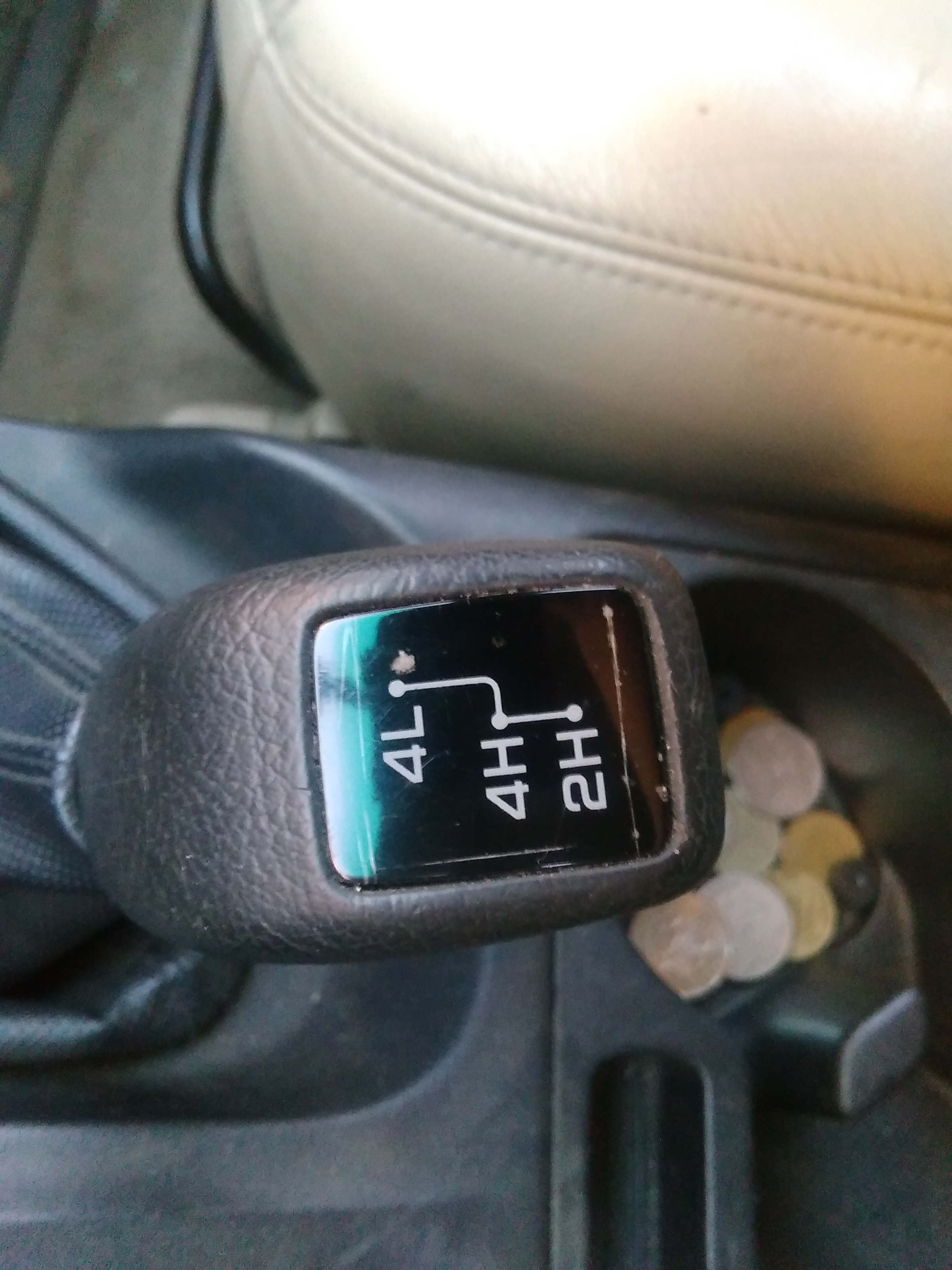

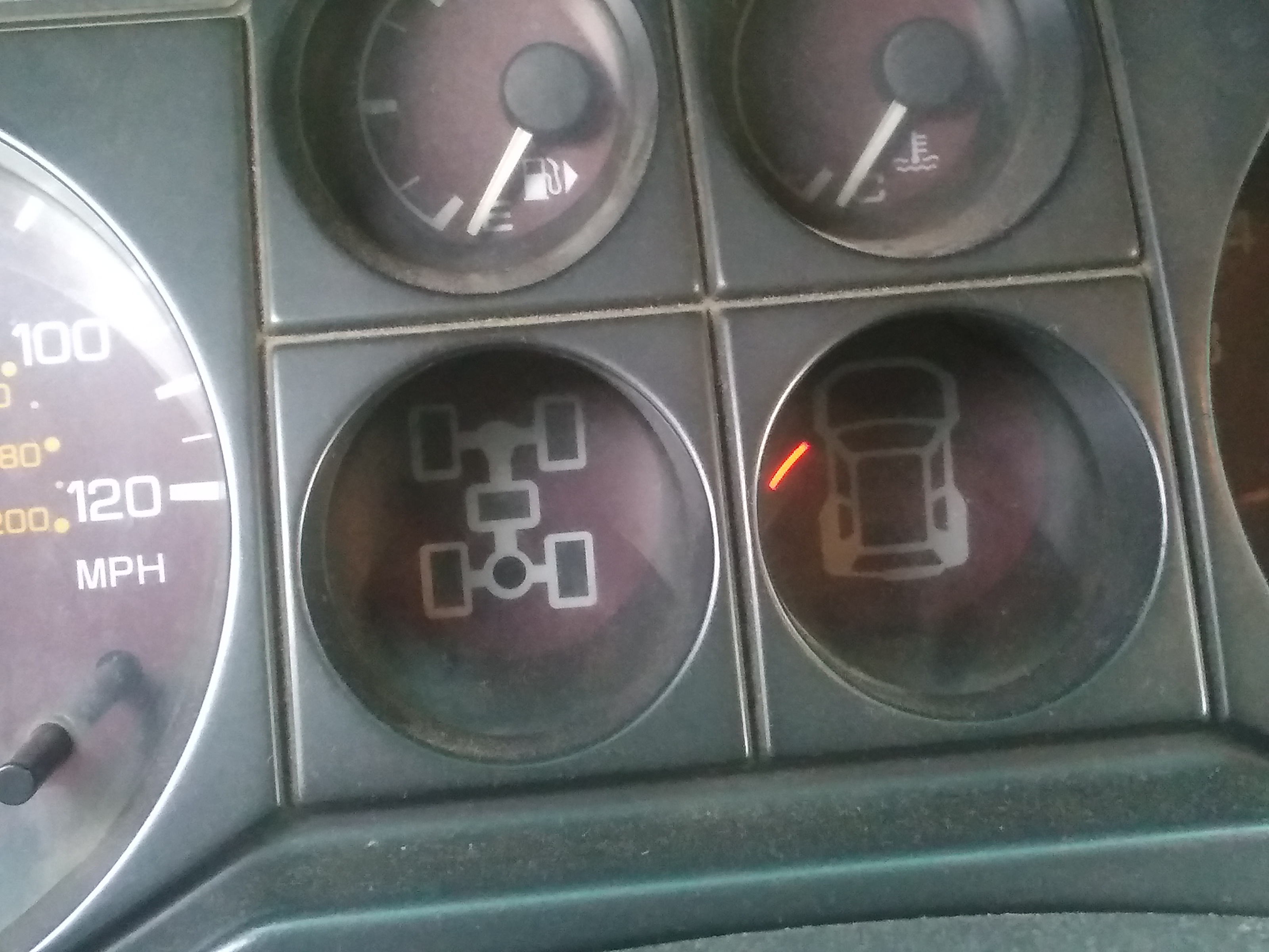

Чтобы не плодить подобные темы , решил спросить в этой.
Сегодня столкнулся с такой проблемой : выехал за город на легкое бездорожье , рычаг раздатки перевел в режим 4Н , лампы передних колес ( два зеленых квадратика ) стали моргать , хотя раньше немного поморгав загорались постоянно. Передний привод подключился , но лампы так и продолжали моргать.
Попробовал включить пониженную 4L- в работе ламп ничего не изменилось , так и моргают хотя пониженная включилась на 100%.
На индикаторе привода ни разу не видел чтобы посередине колес оранжевая лампа горела , так же не видел горящей лампу на кукле заднего моста, машину взял полтора месяца назад . Возможно она просто перегорела. Фото рычага раздатки , акпп и индикатора привода прикрепил к сообщению , так как понял что бывают их разновидности. Я так понимаю что блокировок у меня совсем мало , или вообще нет ? на всякий случай вин код JA4MW31R41J008008 год выпуска 2000.

на Монтеро не ставили блокировку заднего дифференциала. в лучшем случае внутри будет гибридный самоблок. поэтому и "кукла" не горит.
задние колеса должны гореть всегда. у вас не горят судя по фото - видимо сгорели лампочки. или фото было сделано без подачи зажигания.
раздатка на сколько я вижу - механика, EasySelect. то есть комплектация машины XLS.
а раз механика, значит вы рукой точно втыкаете полный привод. передние колеса моргают и не загораются постоянно - значит что-то не ладится с муфтой переднего моста или с ее датчиком, или вакуумными клапанами под капотом. проблема довольно типичная, и, думаю, в вашем случае довольно просто решаемая.
